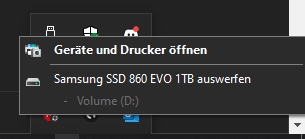

Ich habe heute meinen PC neu aufgestzt.
Main disk ist eine 500GB M2 SSD.
Zusätzlich habe ich eine 1TB SATA SSD für Daten drinnen.
Die 1TB SSD habe ich erst nach dem aufsetzen eingebaut und sie hatte bereits Daten darauf.
Sie wurde direkt als D: erkannt, soweit so gut.
Jedoch scheint sie wie ein eine externe Disk / USB Stick zu agieren, da ich sie in der Taskleiste auswerfen kann.
Vor dem neu Aufsetzen war das sicher nicht so...
Irgendwas habe ich falsch gemacht. Und kann ich die SSD noch als "interne SSD" einstellen, ohne sie zu formatieren?
Bei mir wäre es ne BIOS-Sache. Für den Port External oder Swap oder so was ähnliches ausschalten.
Hast du mal versucht, sie auszuwerfen? Ich glaube nicht, dass das geht.
ist im UEFI für den M.2 Slot zufällig HotSwap aktiviert, das bitte deaktivieren.
Die ist über AHCI eingebunden, also nichts Ungewöhnliches.
Edit: @bisy : Es geht um die 1 TB SATA SSD, nicht die M.2.
Irgendwie sollte ich ins Bett 🙈
Ja, meinte eigentlich Hot Swap für den SATA Slot deaktivieren.
Reaktionen: thompson004

Doch, es ist die Folge einer Einstellung des Ports im BIOS, ob HotSwap oder Extern scheint egal zu sein. Das ein M.2 Slot eines von beiden sein sollte, ist zwar unsinnig, aber die sind ja meist mit anderen SATA Ports geshared und denn wird natürlich die Einstellung des Ports genommen mit dem der M.2 Slot sich die SATA Lane shared.

Deaktivieren vom HotSwap hat tatsächlich mein Problem gelöst...
