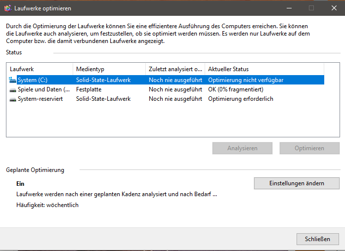

Also es geht mir um volgendes
Windows sagt mir im Taskmanager, das es eine HDD ist.
Und unter Laufwerk optimieren sagt Windows es sein eine SSD kann sie aber nicht optimieren.

Ist aber eben noch fehlerhaft bei der 2004, kurz nach der Optimierung steht wieder da:
" Optimierungsstatus - noch nie ausgeführt".
Optimiert man hier eine HDD, das gleiche und es gibt hier dann zusätzlich noch eine Meldung
in der Ereignisanzeige, dass die HDD nicht korrekt optimiert werden konnte.
