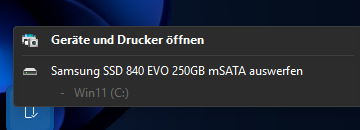

ich habe hier ein Gerät mit Windows 11 24H2 wo die interne SSD als USB Gerät angezeigt wird:
kann man das ändern?
Nein, sie wird als auswerfbares medium angezeigt. Sata Geräte können theoretisch genauso wie USB Sticks während des Betriebs getauscht werden. Das ist soweit korrekt und stört nicht weiter.
Aber dennoch keine Änderung.
System danach über Start -> neu starten auch neu gestartet?
Herunterfahren und neu anschalten hilft bei manchen Änderungen nix dank des automatisch aktiven Schnellstarts, der vielen Änderungen, die bei einen richtigen Neustart gemacht werden, nicht durchführt und alte Einstellungen übernimmt.
Ansonsten richtige Device ID auch umgestellt? Denn die ID muss auch zu der SSD gehören
Genau deshalb. Aus Prinzip weil es mich stört. Wohl weil es nicht normal erscheint

@cyberpirate
1. Bist du mit Adminrechten im System angemeldet?
Für Registry-Eintragungen in HKLM muss man Adminrechte haben.
2. Terminal als Administrator gestartet?
3. Den Befehl für Windows 8 und neuer eingegeben und nicht den für Windows 7:
reg.exe add "HKLM\SYSTEM\CurrentControlSet\Services\storahci\Parameters\Device" /f /v TreatAsInternalPort /t REG_MULTI_SZ /d x
4. Sind mehr als eine interne SSD oder HDD im PC verbaut?
Dann muss man in die Registry gehen, sich durch den o.a. Schlüssel bis Device durchhangeln und dann alle möglichen Bus-Numbers dort eintragen.
Anfangen mit 0 -> OK
Rechte Maustaste -> Ändern
-Hinter der Null Enter drücken -> die 1 eintragen -> Enter - die 2 eintragen usw.
Auch nach dem letzten Eintrag die Enter-Taste drücken
Nach Klick auf OK müssten sich die eingegebenen Werte so darstellen (Beispiel):
TreatAsInternalPort 0 1 2 3
Anschließend das System neustarten.
Bei mir hatte es so funktioniert!
Für mich ist es unfassbar, dass dieser Bug, der bereits seit Windows 7 auftritt, in Windows 11 immer noch nicht gefixt worden ist!
