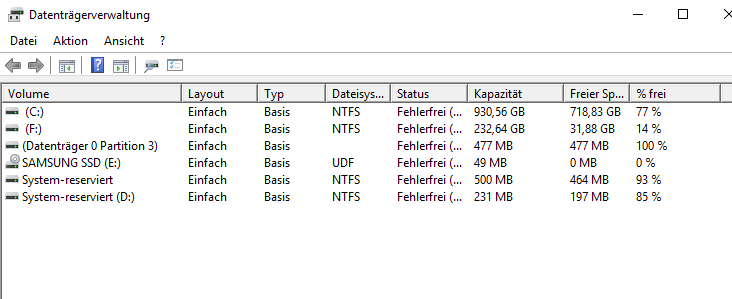

ich habe mit heute eine neue SSD (Samsung 850 EVO 250gb) [Bild 1] gekauft, angeschlossen und habe das System darauf geklont.

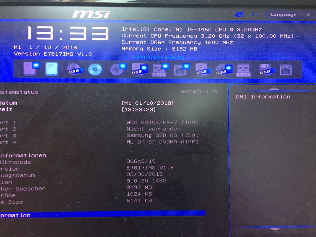

Ich habe ein MSI H81M P33 Mainboard mit der dazu neusten Software 1.9.

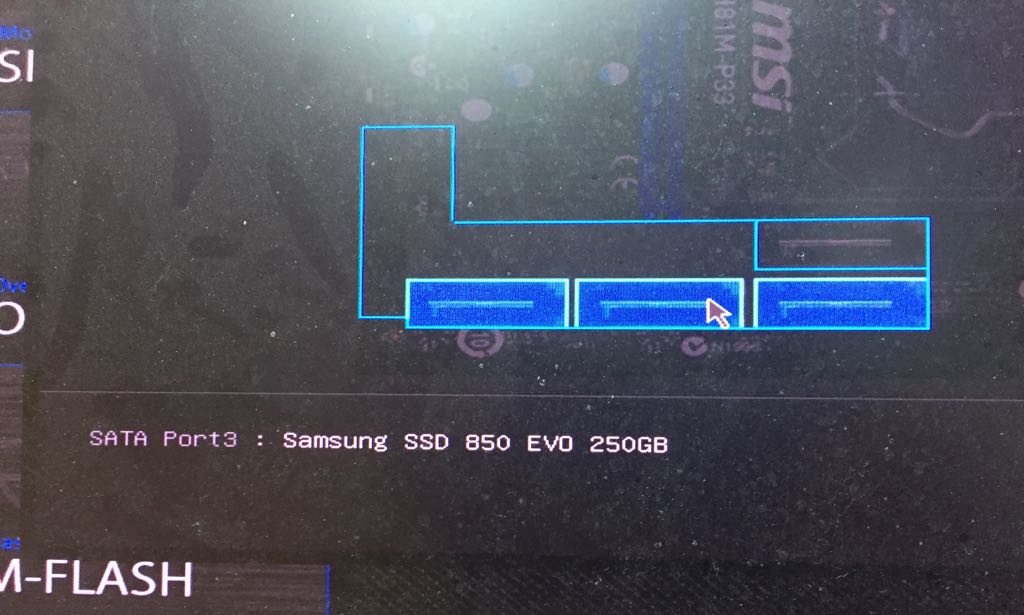

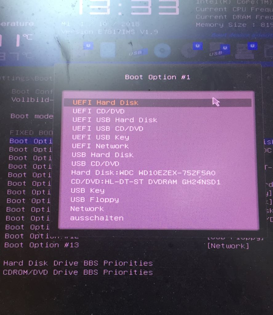

Nun erkennt das Bios zwar die Festplatte [Bild 2], aber ich kann nicht von ihr booten. Die Festplatte wird dann nicht als Option angezeigt [Bild 4].

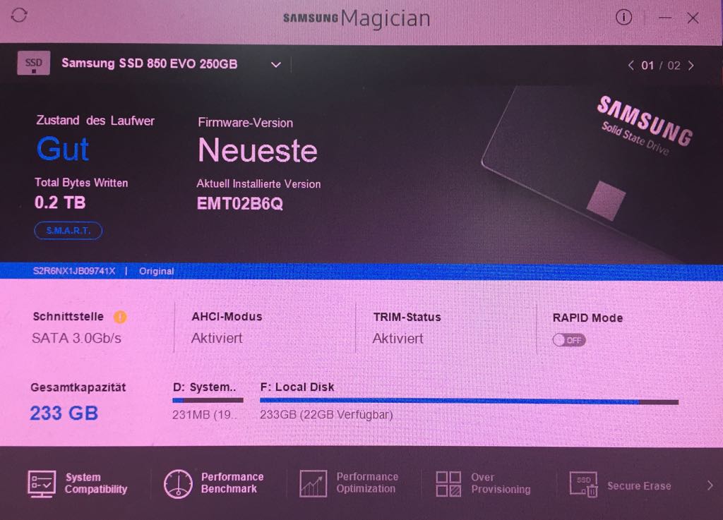

ich nehme mal an, dass bei mir die Systempartitionen auf D: ist, welche ich dann nicht mitgeklont habe. (bild 5)bild 5.PNG
Ich Klone jetzt nochmal mit Samsung Data Migration. Gibt es einen Weg, die Bootpartition auch nich rüber zu ziehen?
Habe mit der migrate os to ssd Funktion geklont
Noch oder nicht? ;)
Die Samsung Software klont alle Partitionen mit. Die versteckten Partitionen werden in der Software nur nicht angezeigt, werden aber mit kopiert. Youtube
Hier nach dem Klonvorgang mit der Samsung Software, die Partitionen sind alle dabei. Klick
Du meinst, UEFI Hard Disk Drive ist nur die Oberkategorie? Müsste (bei korrekter UEFI-Installation) nicht noch "Windows Boot Manager" als weitere Boot-Möglichkeit auftauchen? Irgendwie fehlt das komplett. Kopfkratz.
Das passiert eben dann, wenn man nicht das ganze Laufwerk clont, sondern nur die System Partition. Was der TE wohl getan hat. Das einfachste wäre, nochmal zu clonen. Aber dann eben auch alle Partitionen.
Sehe ich auch so. Dann dürfte der erste Klon in keinem Fall booten können. Augenscheinlich wird gerade wiederholt geklont, jetzt mit der Samsung Software.

Das Problem ist jetzt gelöst! Ich habe mit der Samsung Data Migration nochmal geklont und dann im UEFI in der Hard Disk Drive Priorities BBS die SSD eingestellt.
