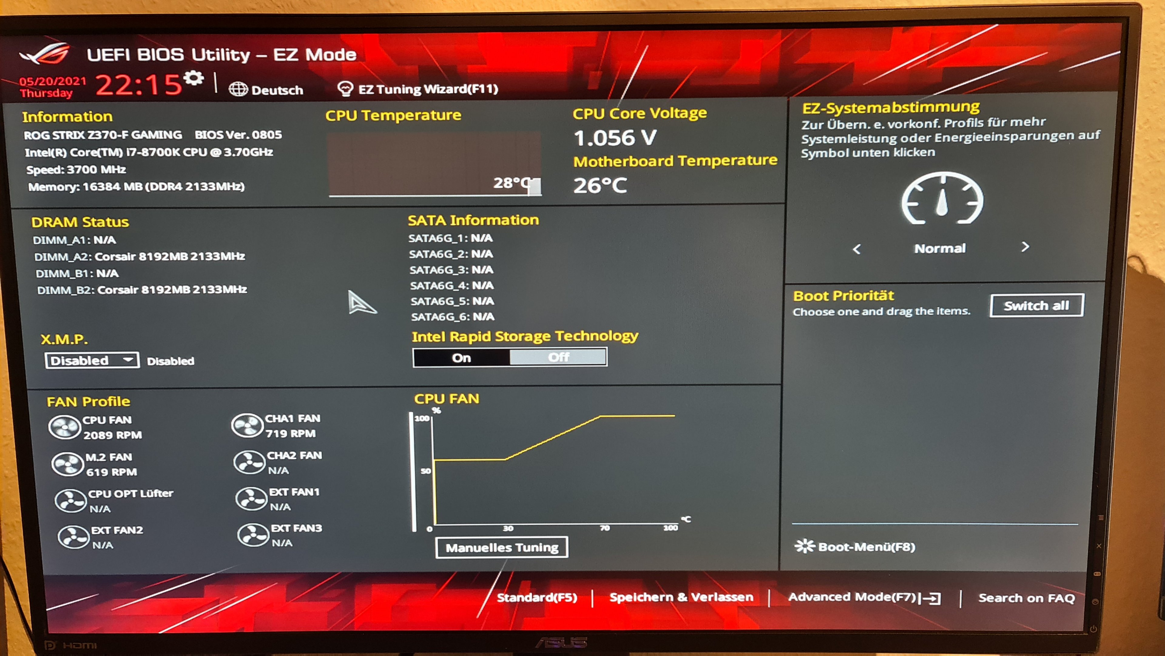

mein PC hat sich vor einigen Tagen plötzlich aufgehangen ohne, dass ich etwas Besonderes gemacht habe (keine Neuinstallation/Update/neue Hardware).
Seitdem startet mein PC nur noch ins BIOS (Bild angehängt) und die Festplatte wird dort auch nicht mehr angezeigt. Der PC ist von Herbst 2018, also auch nicht so alt. Kann die schon hin sein? Ich habe es bereits mit einem neuen SATA Kabel und einem anderen Boardsteckplatz probiert, aber ohne Erfolg. Es ist meine einzige Festplatte und mein einziger PC wodurch ich auch nicht auf einem anderen Gerät testen kann.
Falls sie wirklich kaputt sein sollte, besteht noch irgendwie die Möglichkeit die Daten zu retten?
