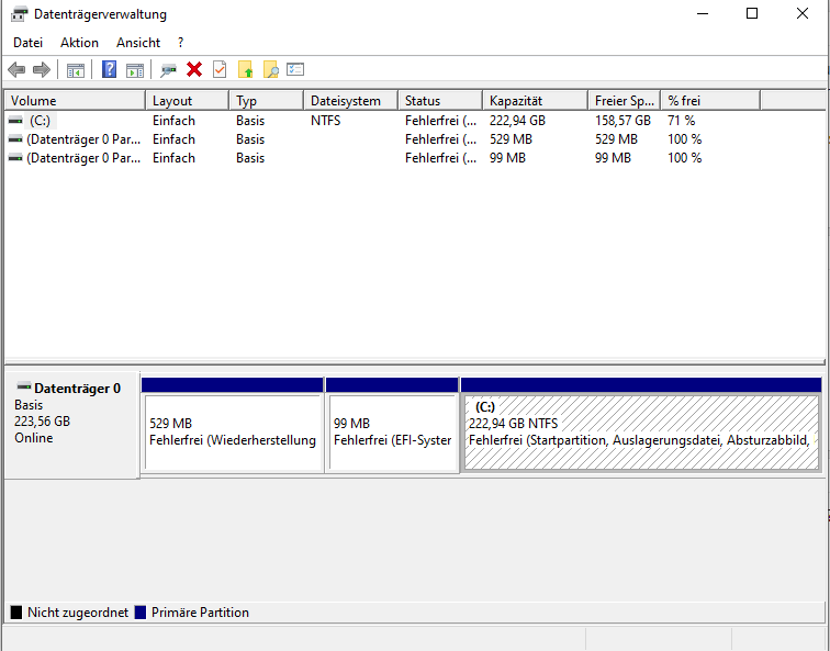

Die SSD wird nur von Windows nicht erkannt.
Habe keine Änderungen im System vorgenommen, alles beim alten.
Das einzige was sich jetzt geändert hat ist das die 240gb SSD jetzt den Laufwerkbuchstaben "C" hat, welche davor die 1 TB genutzt hat.

Mach mal bitte einen Screenshot von der Datentraegerverwaltung

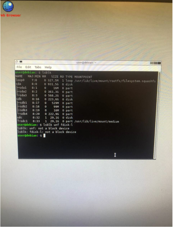

wernn du das naeschte mal grub live gebootet hast.. mach mal
lsblk und fdisk -l im terminal und zeig mal den output

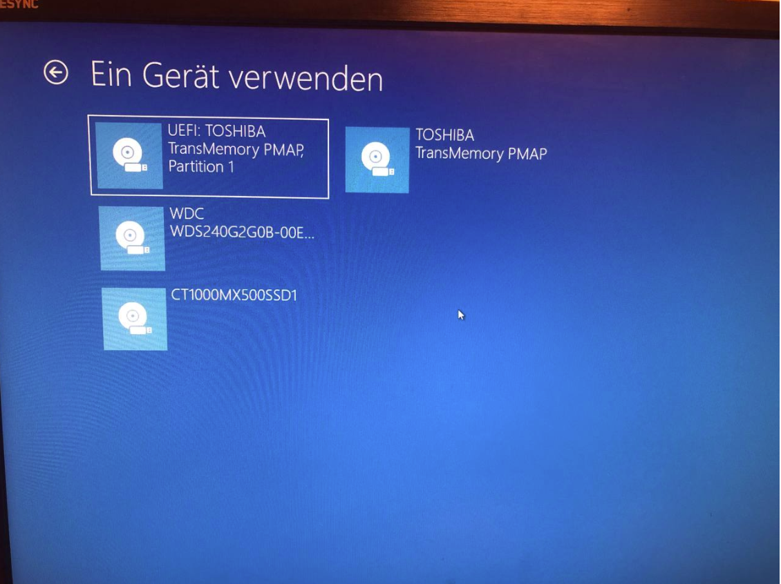

madmax2010 schrieb:wernn du das naeschte mal grub live gebootet hast.. mach mal lsblk unf fdisk -l im terminal und zeig mal den output
Als ich über den erweiterten Start das GPart Live gebootet habe, wurde mir im erweiterten Start die 1 TB SSD sogar angezeigt

fdisk -l als eigener befehl mit leerzeichen vor dem 'Minus klein L'Ähnliche Themen
