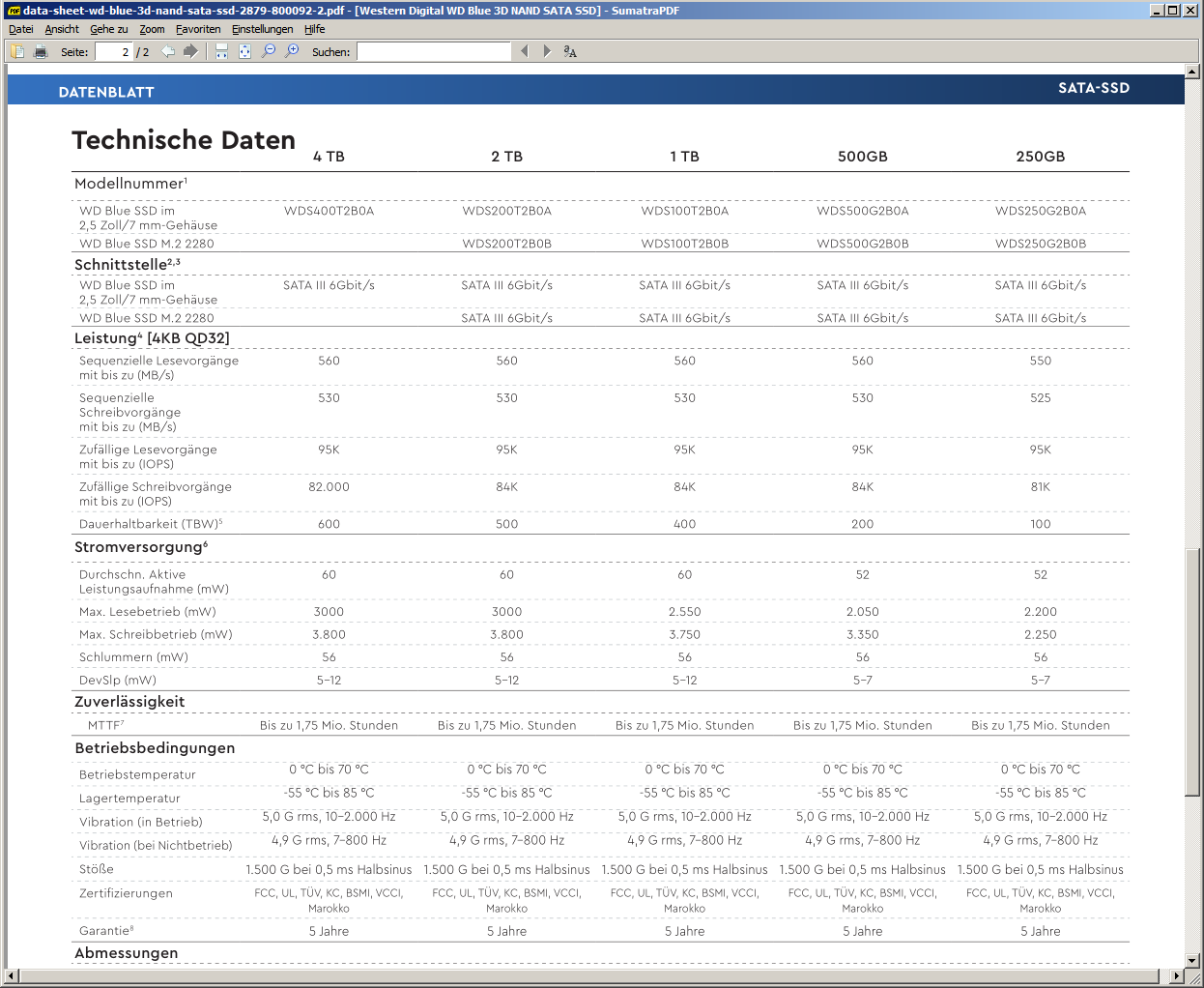

Das Ding zieht zuvie Strom.
Datenblatt:
https://shop.westerndigital.com/de-de/products/internal-drives/wd-blue-3d-nand-sata-ssd#WDS500G2B0A
Wenn dann noch das USB-Gezumpel im ext. Gehäuse da zu kommt ist USB2 am Ende.
Lösung': Y-Kabel wenn 2 USB-Schnittstellen vorhanden.

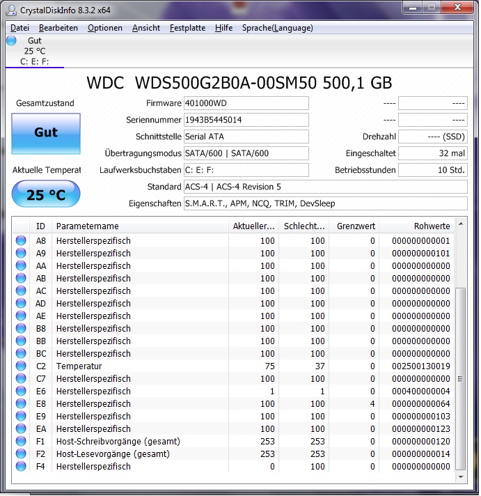

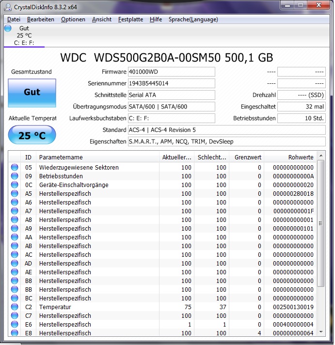

sorry, hat etwas länger gedauert. Nachfolgend die Screenshots von CrystalDiskInfo.
Die SSD ist jetzt Laptop verbaut. Weitere Festplatten sind nicht angeschlossen.
CrystalDiskInfo unterstützt diese SSD nicht, wie man daran erkennt das es für die meisten Attribute keine Namen angibt, sondern "Herstellerspezifisch", was eigentlich bedeutet, dass es den Namen nicht kennt, denn der kommt eben nicht wie die übrigen Wert der Tabelle vom Controller, den muss das Tool kennen welches die Werte ausliest. Die paar Attribute bei denen es Namen angibt, müssen auch nicht korrekt sein, da nutzt CDI dann die Namen die üblicherweise für dieses Attribut genommen werden.
Du solltest mal schauen ob WD eine SSD Toolbox hat und die nehmen, die sollte die Namen der Attribute kennen. Schau mal vor allem auf das Attribut E6, dessen Aktueller Wert ist mit nur 1 bedenklich nahe am Grenzwert von 0.
