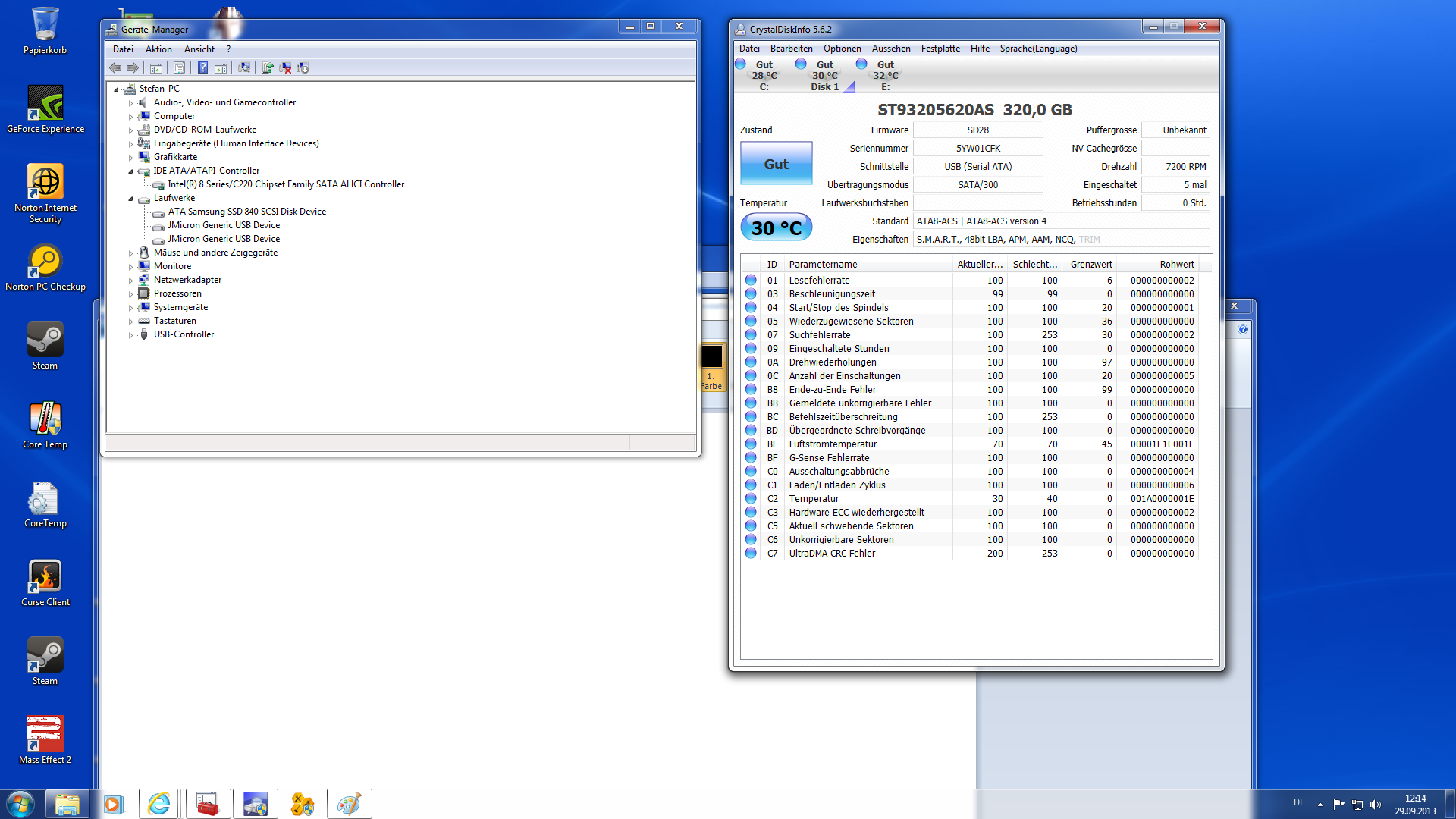

Zeigt CrystalDiskInfo sie an? Wenn ja, dann poste bitte mal den Screen von CrystalDiskInfo, ziehe aber bitte das Fenster soweit auf, dass alle Attribute und auch die Hex-Werte bzw. Rohwerte vollständig sichtbar sind.
Danke für eure Antworten, ich hab jetzt CD gestartet und eine SSHD von Seagate in den Wechselrahmen gehauen (Momentus XT 320GB) und diese wird im Gerätemanager angezeigt und auch von CD, aber eben nicht unter Computer, ergo kann ich nicht damit arbeiten.

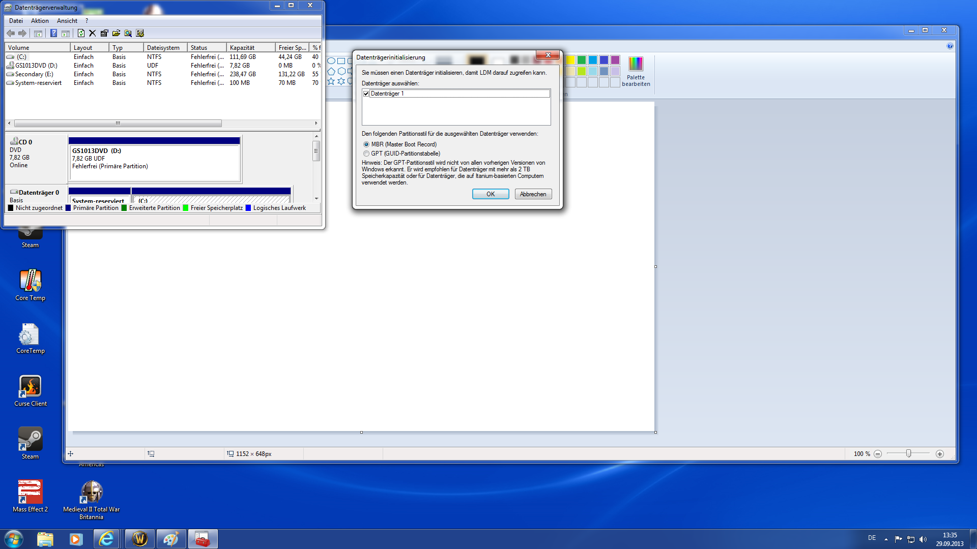

In der Datenträgerverwaltung taucht sie aber leider nicht auf, benötige ich dazu ein extra Programm?
Mach doch bitte mal ein Screenshot von der Datenträgerverwaltung. Wenn sie im Geräte-Manager angezeigt wird und von CrystalDiskInfo gefunden wird, sollte sie auch in der Datenträgerverwaltung auftauchen.
Nenne doch bitte mal die genaue Modellbezeichnung des Mainboards deines Desktop Rechners.
Das MB ist ein Asus H81M-E und hier der Schnappschuss von der Datenträgerverwaltung:
Der Datenträger 1, der initialisiert werden will, ist die Platte die Du suchst.
Die will initialisiert werden, da, Dank HDshredder, wirklich Alles (Verwaltungsinformationen/Partitionierung) darauf gelöscht wurde.
Wenn Du Das Fenster der Datenträgerverwaltung auch aufziehen würdest, findest Du da im unteren Bereich Deine Platte ebenfalls.
