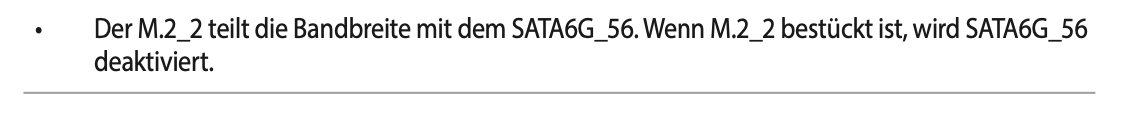

Dann schau Mal auf die Website.dasardo schrieb:das ein SATA Anschluss deaktiviert wird, wenn eine M2 SSD verbaut ist.
Ist sowieso übersichtlicher.
"M2_2 shares bandwidth with SATA6G_56. When M.2_2 is populated, SATA6G_56 will be disabled."
Und auch wenn es bei einer M.2 keinen Sinn macht, den M2_2 Slot zu benutzen, wissen wir nicht, ob
1. Der TE das trotzdem getan hat
2. Der TE noch ein weiteres nicht genannten M.2 Gerät hat.
@TE das also prüfen.
