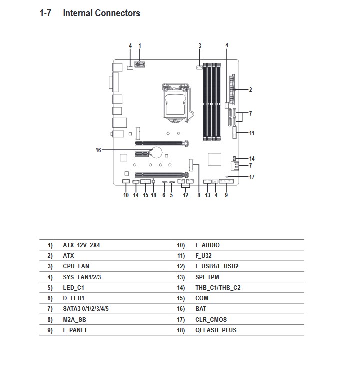

G-Unit074 schrieb:
Ich habe den Slot zwischen der CPU und dem Grafikkarten Slot (PCIe16) montiert
das ist laut Handbuch falsch, laut Handbuch wird der unterste Slot genommen
die Nummer 8
Der obere M.2 Slot hängt an der CPU und der untere an der SB.

@bisy Also einfach umstecken und fertig? Der untere Slot sieht ein bisschen anders aus. Ich bin gerade nicht zuhause, mag jetzt vielleicht ne dumme Frage sein, aber ist die Montage gleich wie bei dem anderen Slot?
bisy schrieb:
Laut Handbuch und Spezifikationen gibt es den oberen Slot aber nicht wirklich, irgendwie komisch das ganze
Weil die derzeitigen CPUs gar keine Lanes dafür haben und dieser daher eher nur theoretisch vorgeplant war.
Steht auch im Handbuch als "The M.2 connector is reserved only. No functionalities"
10th Gen - 16 für GPU+4 für SB
11th Gen - 16 für GPU+4 für M.2 + 8 für SB
Reaktionen: bisy

Okay, ich werde mich dann später mal melden und sagen wie es aussieht, aber ich denke mal es hat sich geklärt.
der slot nahe der CPU geht bei Comedy Lake nicht, erst bei der nächten Generation Rocket lake. Die kommt aber erst März/April
Reaktionen: G-Unit074
Kleines Update, es lag am Slot und es funktioniert jetzt. Danke für die schnelle Hilfe Leute 🙏🏻😊
