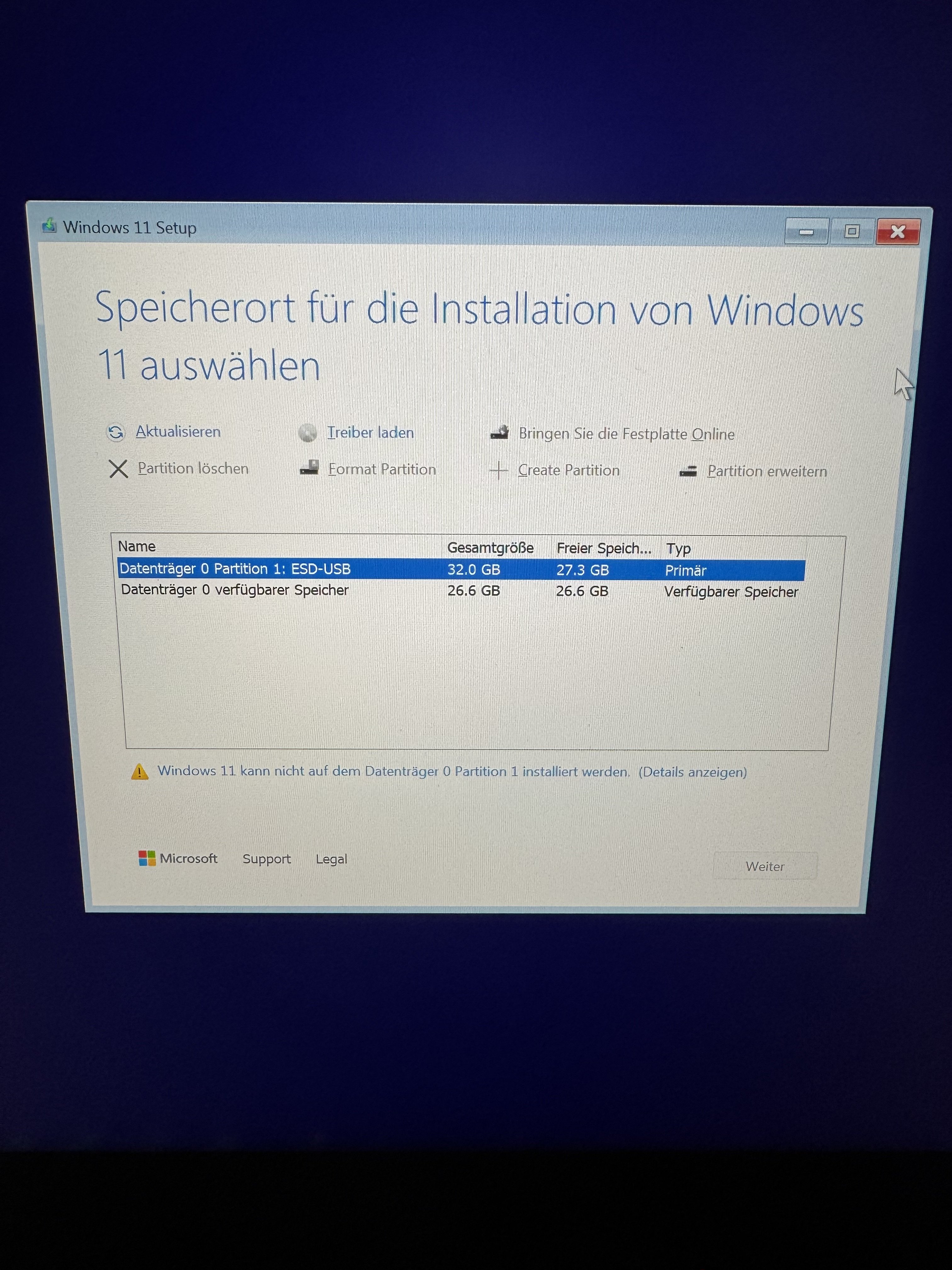

Hallo Leute,
Ich wollte einen Laptop (Strix scar 18, 2023)
neu aufsetzten und habe zwei neue Samsung 990 Pros verbaut mit jeweils 1TB.

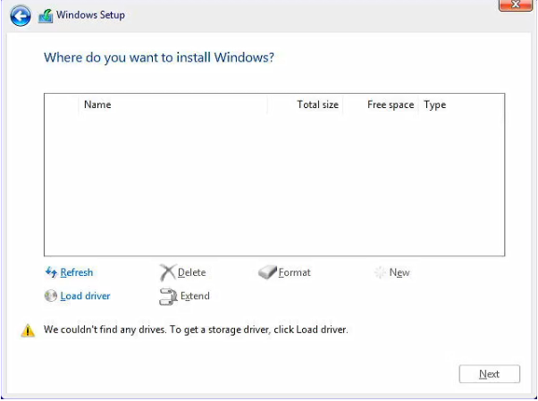

Wenn ich nun von Stick boote und zu dem Punkt komme wo er nicht fragt auf welcher Festplatte er Windows installieren soll, dann wird mir keine der 2 SSD‘s angezeigt.
Im Bios(neueste Version) aber schon.
Lg
Sieht das so aus?
Cu
redjack
Boss ich danke Ihnen.
Ich habe das VMD in BIOS deaktiviert und schon bekomme ich beide Festplatten angezeigt. 💋

intel raid treiber laden
treiberpaket in ordner auf usb stick entpacken (is ned groß, kannst auf den install stick kopieren)
und dann an der stelle, wo du keine datenträger (außer dem stick) siehst, auf "treiber laden" klicken.
pfad zu deinem treiberordner legen, ok klicken.
und jetzt sind sie da, deine ssd´s.
windows braucht den treiber, damit es mit der hardware sprechen kann. der treiber ist der dolmetsch.
und nur wenn windows mit dem kontroller sprechen kann, siehst du deine ssd´s.
deie hardware ist zu neu für windows setup, deswegen mußt hilfe geben.
früher nannte man das "F6 treiberfloppy". floppy, weil da war kein usb. F6, weil da war keine maus.
jo, ein paar basics ist nützlich, gegenwärtig zu haben.
edit: jo, auf ahci modus gehen, ist die andere methode. kübelt halt alle höheren features, die du im prinzip eh ned brauchst.
und das mit dem treiber ist so easy und so billig. weil usb, weil maus.
