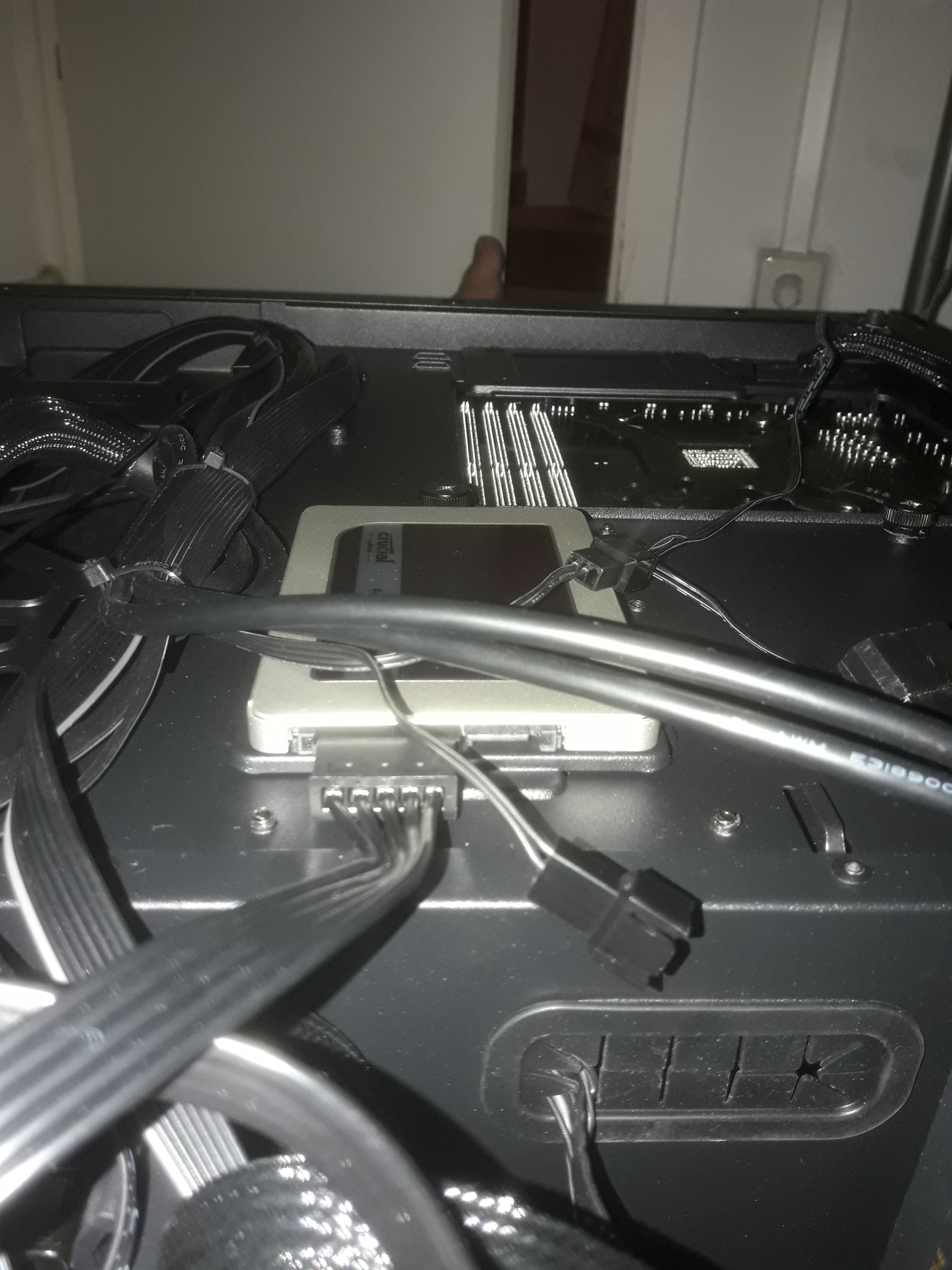

Hallo. Mein PC wurde repariert, da die CPU und das Mainboard kaputt war. Schön und gut, aber nun wird meine SSD nicht erkannt... Das Support meinte ich sollte gucken, ob die Verkablung dahinter steckt und habe entdeckt, dass nur ein Kabel an der SSD vernetzt wurde. Glaube es ist das Stromnetz und daneben ist noch so eine kleine Lücke. Könnte es vielleicht daran liegen? Habe nämlich keinen weiteren Kabel gesehen, dass da reinpassen würde. Setze noch ein Bild rein. Warum ich nun hier frage, anstatt den Support? Weil sie nicht mehr antworten... Glaube feierabend^^

ohne ein Datenkabel wird das nun mal nichts, die senden noch nicht per Funk
brauchst halt ein SATA Datenkabel, das links ist nur das Stromkabel vom Netzteil
Die SSD kriegt Strom ist aber nicht mit dem Mainboard verbunden...
Musst halt machen....
"CPU und das Mainboard kaputt" sehr selten....
An der SSD fehlt das Sata Kabel.
Wo hast den Reparieren lassen? Computerladen? Wenn ja, meide den laden in zukunft
Bei Mindfactory :D ok gut zu wissen seltsam ist aber dass es fehlt da wo der computer noch neu war er noch da war bevor ich ihn zur reparatur losgeschickt habe
Frag mal da nach, wo du den PC reparieren lassen hast, wie so die SSD funktionieren soll. ;)
