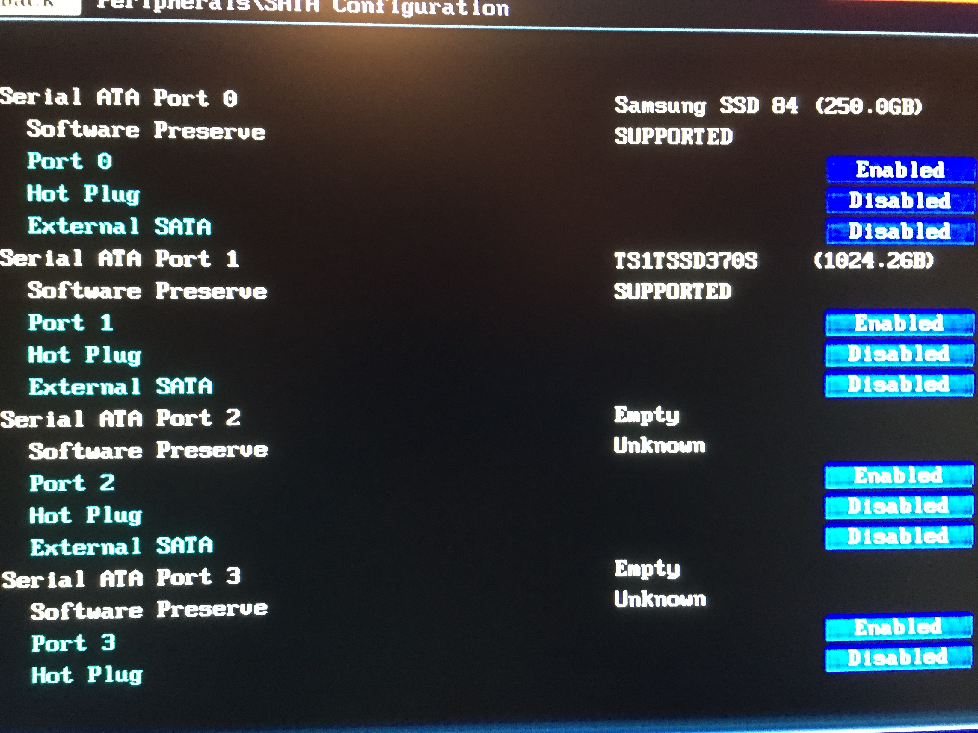

Hab ich und direkt mal nen Photo gemacht :)

Da ist auf jeden Fall nur eine SSD.
Sind eigentlich beide eine Samsung 850 mit 250GB

Da wird 1 Samsung SSD 840 250GB gelistet und eine Transcend 1TB SSD.
Wenn die Samsung 840 250GB vom System erkannt wird und sich dort auch das Betriebssystem befindet, so sollte die Transcend 1TB SSD zumindest in der Datenträgerverwaltung auftauchen.
