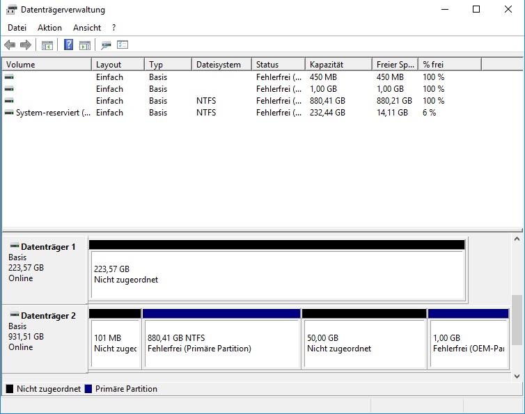

Da wäre es.
Wäre schön, wenn du das Fenster so weit geöffnet/ groß gezogen hättest, so dass man dort alle LW sehen kann.
Aber ich vermute mal, dass im Screenshot der Datenträgerverwaltung als Datenträger 1 die neue SSD zu sehen ist. Da erscheint sie auch als 'Nicht zugeordnet'.
Also wie schon zuvor geschrieben diese initialisieren, partitionieren, formatieren und einen Laufwerkbuchstaben zuweisen.

Ehrlich gesagt blick ich bei der Datenträgerverwaltung überhaupt nicht durch.
Die 50GB sind von der HDD welche irgendwie mal beim installieren von Win10 seperat kreeiirt worden. Und wenn ich sie zusammen schließen will kommt immer "nicht genügend Speicher vorhanden" obwohl es dort doch steht.
datenträger1 = SSD -> initialisieren und laufwerksbuchstaben vergeben (wobei ich mich frage warum das Betriebssystem nicht auf die SSD installiert wird).
datenträger2: die freien 50 gb mit rechtsklick anklicken und daraus eine weitere partition machen ODER die partion die davor steht vergrößern. die 101 mb vorne bitte nicht anrühren, die sind von der windows installation.

was heißt zusammen schließen? welche schritte führst du aus?
Das Betriebssystem ist auf der SSD. Bei der wo nur noch 6% frei sind.
Ja, waren sie. Ich kann aber auch nichts initialisieren.
Wenn ich auf Datenträger 1 das mache habe ich:
