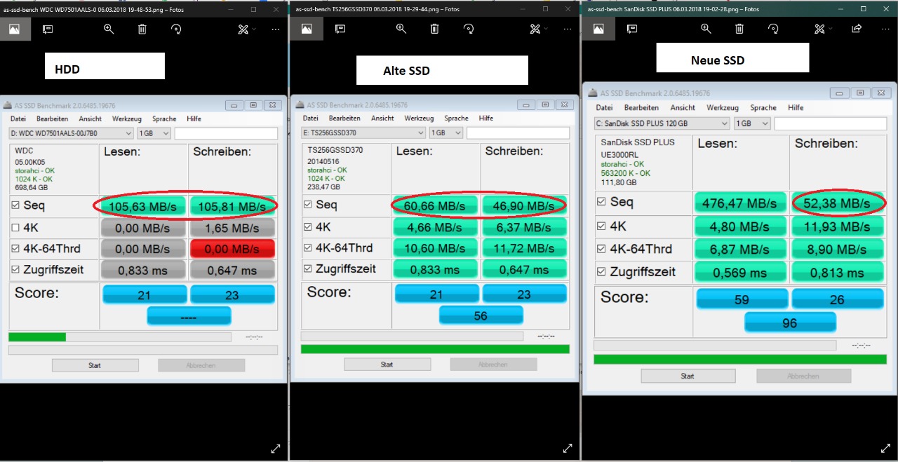

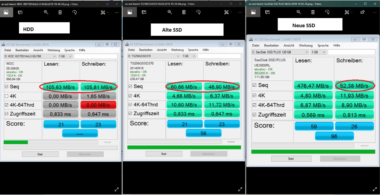

Leider nein:
(Den Benchmark mit der HDD habe ich abgebrochen, weil das einfach zu lange dauern würde. Die 1-2 mb/s sind aber repräsentabel.)

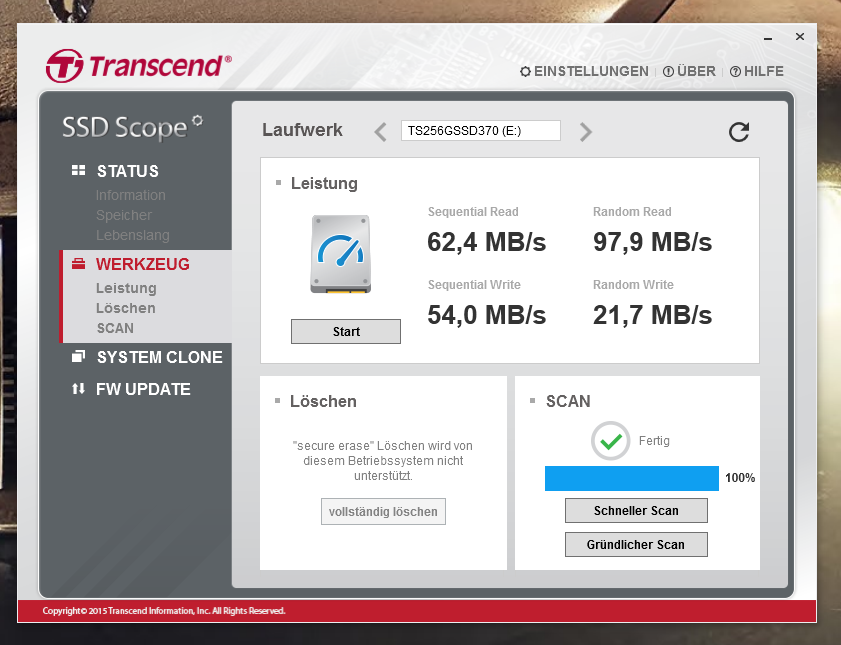

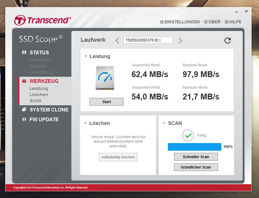

Die Sandisk ließt ja wenigstens schnell. Die Transcend ist aber komplett fürn Arsch, ich meine was soll das:

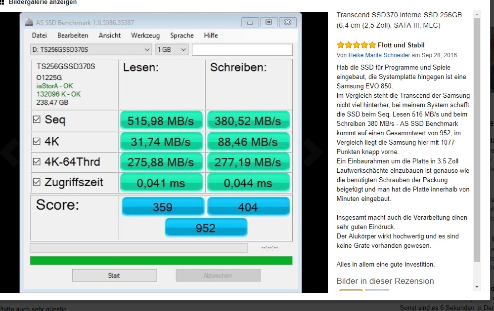

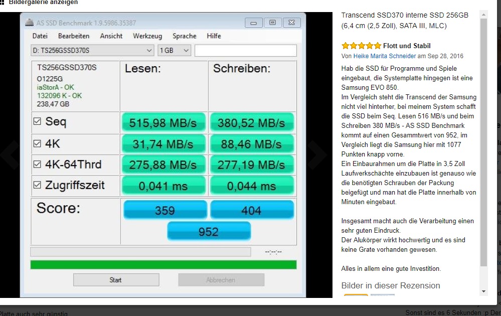

Und hier ein Vergleich mit Amazon:
Ja, sie ist auf der neusten Firmware und ich habe auch schon mehrere SATA-Kabel und -Slots ausprobiert.

Prüfe mal mit dem Tool TrimCheck ob TRIM wirklich funktioniert kaufe Dir einmal eine ordentliche SSD wie die Samsung 850 Evo oder 860 Evo. Die SanDisk Plus ist eine DRAM less SSD und bringt im Alltag keine gute Performance. Die Transcend 370 haben teils Probleme mit den 3,3V Pins der SATA Stromanschlüsse die u.a. als DevSleep umdeklariert wurden, die sollte man am Besten über einen Molex Adapter mit Strom versorgen.
Meinst du sowas?
Die SSD habe ich schon bestimmt 3 Jahre mit den normalen 3,3V-Pins angeschlossen und im Betrieb. Ist es möglich, dass die SSD jetzt schon "beschädigt" ist?
Nein der Adapter muss umgekehrt sein, also wie dieser.
Der Trimcheck hat auf der Transcend 370 funktioniert. Das letzte, was mir jetzt bleibt, ist demnach dieser Molex-Adapter. Hab ihn gleich mal bestellt.
Wenn ich testen kann, sag ich bescheid.
Aber soweit: Danke!

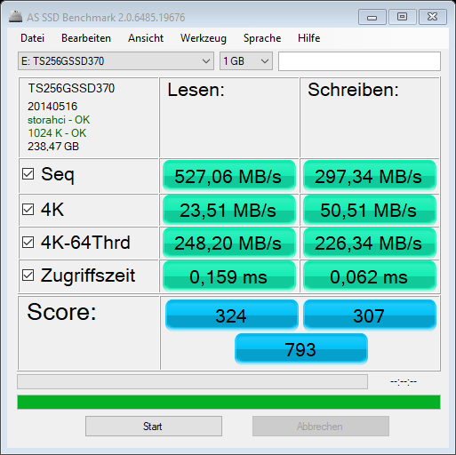

Edit: Ich habe doch noch einen Molex-Adapter gefunden und ausprobiert und siehe da, die SSD läuft einwandfrei!
Vielen Lieben Dank an alle, die versucht haben, mir zu helfen.
