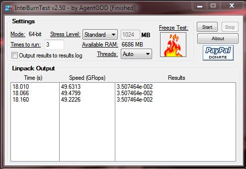

Nachdem ich endlich Windows 7 x64 installiert hatte, stellte ich nach einiger Zeit dank eines Bluescreens fest, dass der Rechner wohl nicht ganz stabil war. Ich hatte 8x 512, also ~4,1 GHz, eingestellt und entschloss mich nun einfach die Einstellungen für FSB 500 zu laden und den Multi um einen halben Schritt anzuheben, was dann in 8,5x 500 = 4,25 GHz resultierte. Ich dachte, das wäre weniger Frickelei als FSB 512 wieder stabil zu bekommen...
Nun musste ich natürlich noch die VCore ausloten, also habe den IntelBurnTest angeschmissen. Jetzt kam das Verwunderliche:
IBT brauchte mit 4,25 GHz je Test länger als mit 4,1 GHz!
Also schaute ich meine Einstellungen noch einmal durch; den größten Unterschied zwischen den Einstellungen für FSB 500 und FSB 512 gab es bei der VNB (1,26 V bzw. 1,32 V). Also habe ich die einfach 1,32 Volt VNB für FSB 500 eingestellt und siehe da: Nun liefen die Tests wie erwartet mit 4,25 GHz schneller als mit 4,1 GHz.
Nachdem ich nun meine OC-Einstellungen endgültig angepasst hatte, um einen wirklich stabilen Rechner zu haben, wollte ich noch einmal testen, wie es sich in Sachen Stabilität und Leistung verhält, wenn man die VNB verändert. Ich habe nur die VNB verändert und nach dem Neustart den Rechner fünf Minuten ruhen lassen, bevor ich den Test durchführte. Hier meine reproduzierbaren Ergebnisse:
VNB 1,26 V VNB 1,32 V
Ich würde mich freuen, wenn ihr diesen Test einmal nachvollziehen könntet. Offensichtlich entspricht die geringstmögliche Spannung, die für stabilen Betrieb ausreicht, nicht unbedingt der Spannung, die mindestens nötig ist, um keine Leistung zu verlieren.

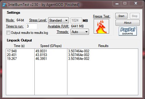

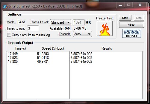

Habe es getestet.
Q9550 @ 3800MHz (8x475) Vcore 1,168V Load
1 x 1,18V @ NB und 1 x 1,22V @ NB (1,22V @ NB sind Prime Custom Full Run stable)

Oha! Auch bei Dir gibt es Ausreißer bei 1,18 Volt VNB. Interessant.
Danke Dir! :)
Edit: Die 1,18 Volt VNB sind ja gar nicht vollkommen stabil bei Dir, Du schreibst ja "1,22V @ NB sind Prime Custom Full Run stable". Was passiert denn, wenn Du die VNB über 1,22 Volt hinaus erhöhst? Vielleicht 2-3 Stufen?
