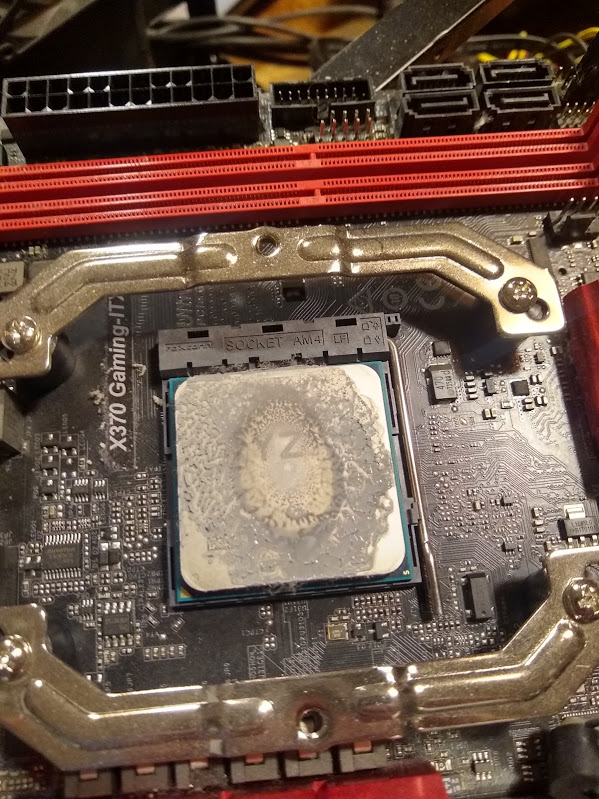

Der dritte Wandler ist Beschädigt von links unter der Halterung
das brett kannst du in die Tonne hauen

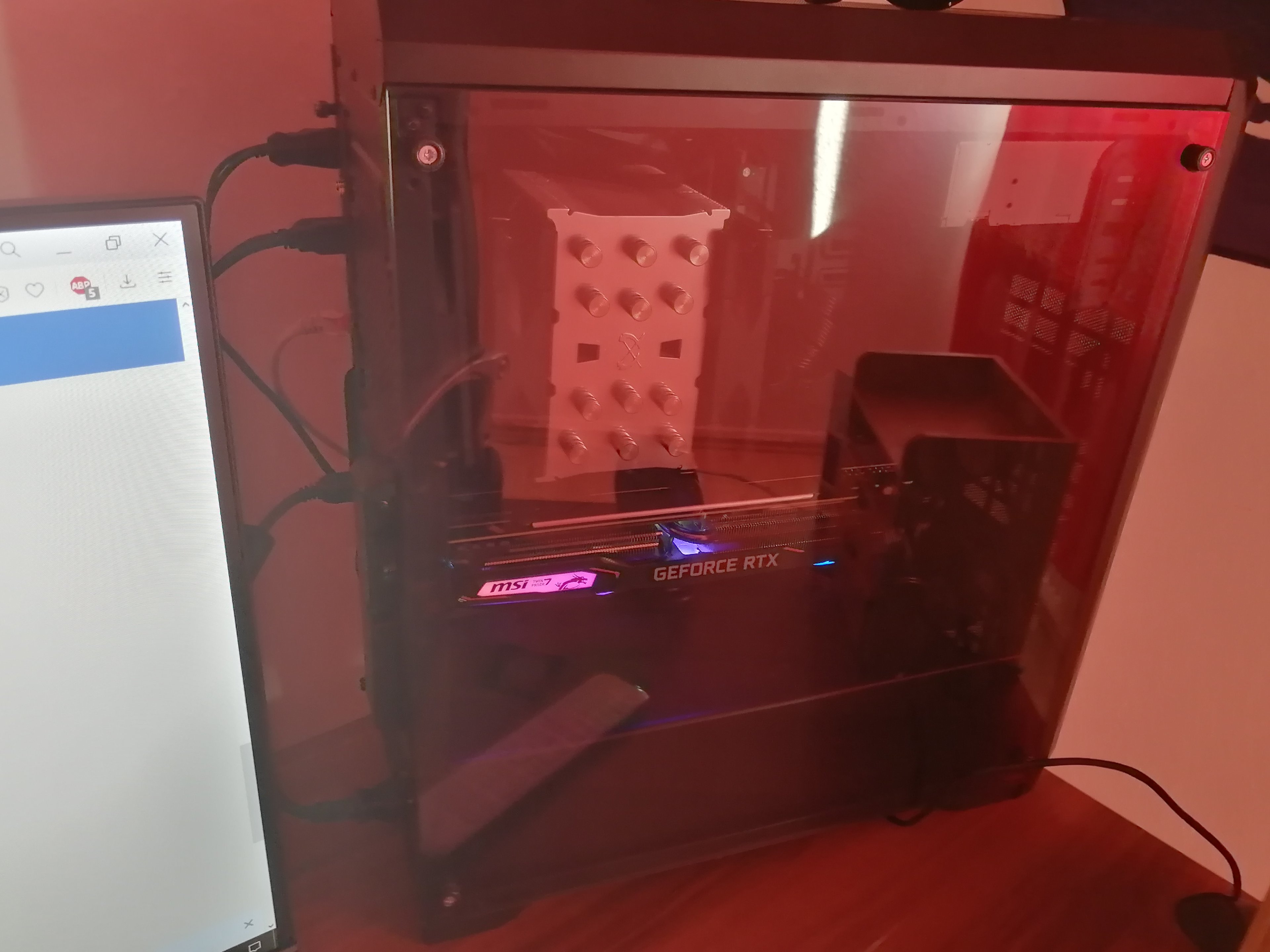

hier ist mal mein Gehäuse:
https://www.alternate.de/html/product/1601453
antworte euch allen noch, dauert nur etwas muss hinterherkommen
@TheManneken wenn ich fühlen möchte ob etwa Kühlung am PC herauskommt, kommt sie von hinten raus, ich glaube der obere Lüfter ist gar nicht an?? Also vorne laufen zwei Lüfter , aber oben vor dem Lüfter läuft kein Lüfter. Muss das mal testen
@Ned Flanders ich selbst traue mir das nicht zu, an dem Lüfter zu basteln, da ich mich nicht auskenne.
Es sind allerdings zwei Lüfter anmontiert. Ich glaube deshalb wurde auch der andere Lüfter nicht angeschlossen. müssne denn alle Lüfter an sein? Oder ist das sinnlos, wenn die sich so nahestehen??

Pissnagel schrieb:
Der dritte Wandler ist Beschädigt von links unter der Halterungdas brett kannst du in die Tonne hauen
Gut gesehen! ist mir nicht aufgefallen. Noch läufts allerdings.

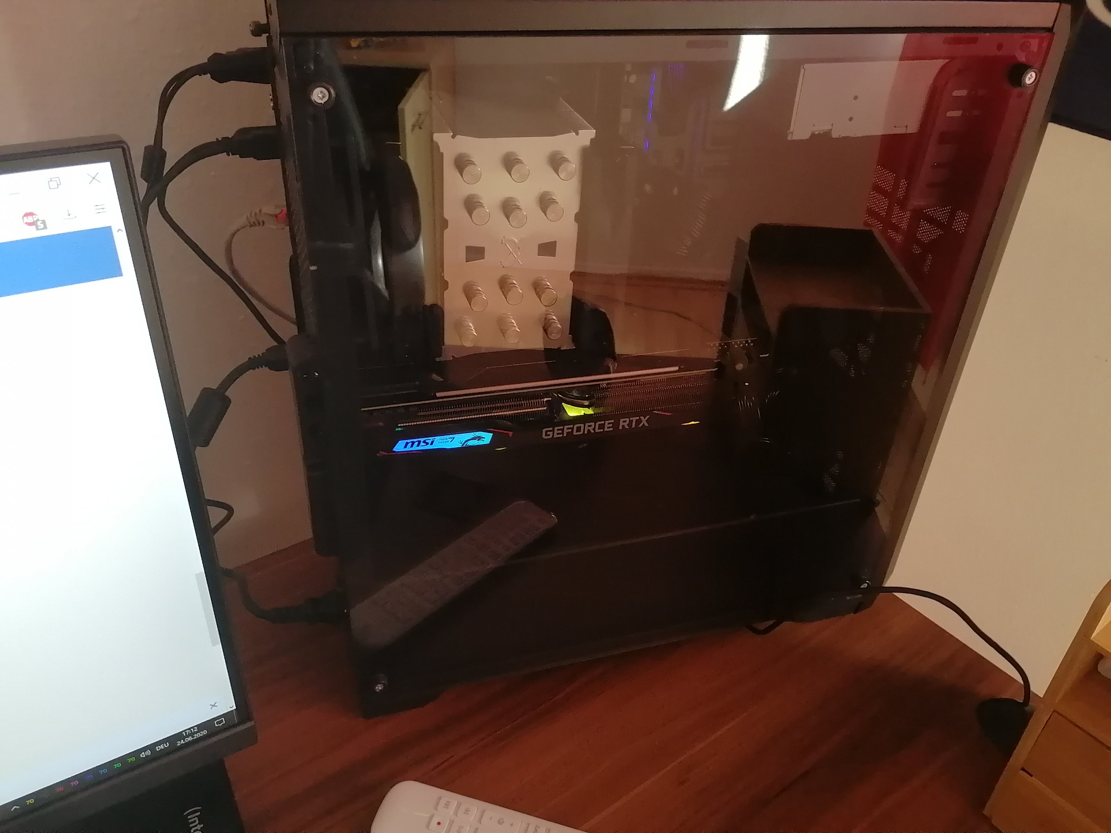

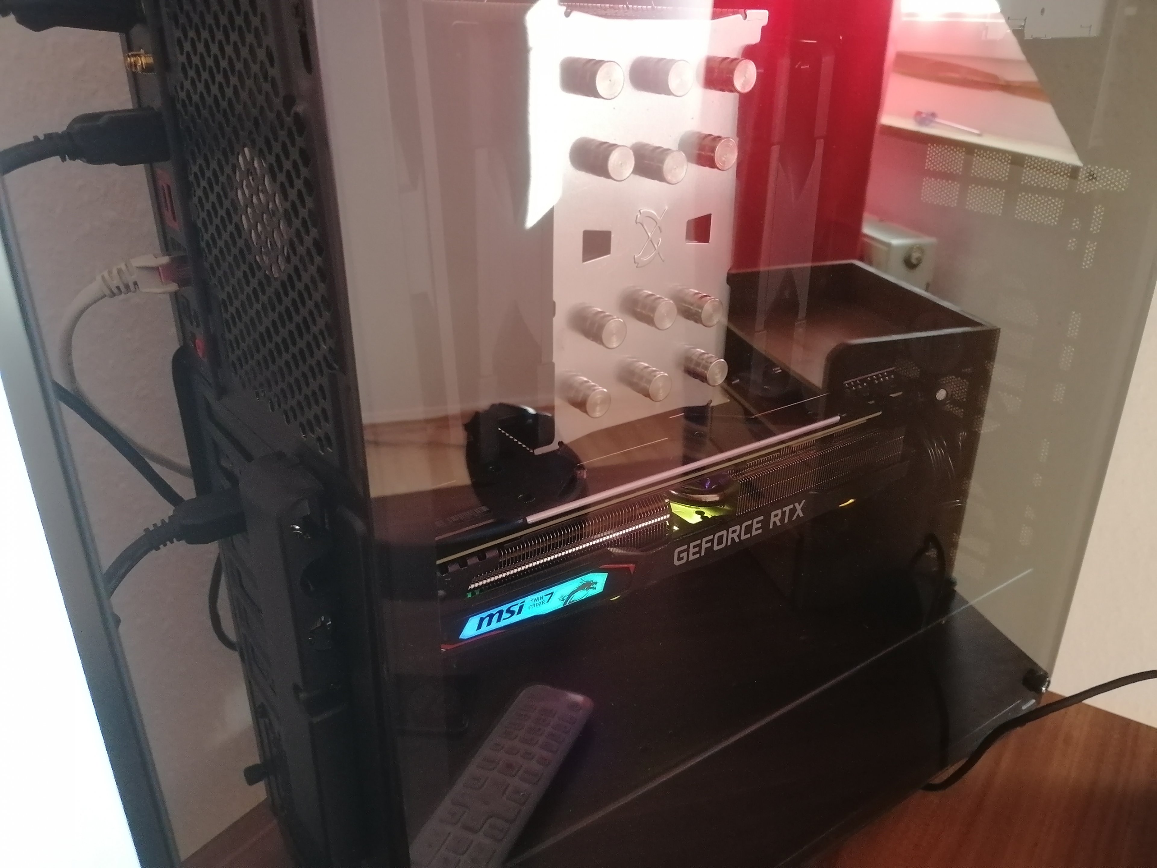

hier mal die bilder vom case
Zwei Lüfter hintereinander? Oder meinst du den Lüfter vor dem Kühlkörper?

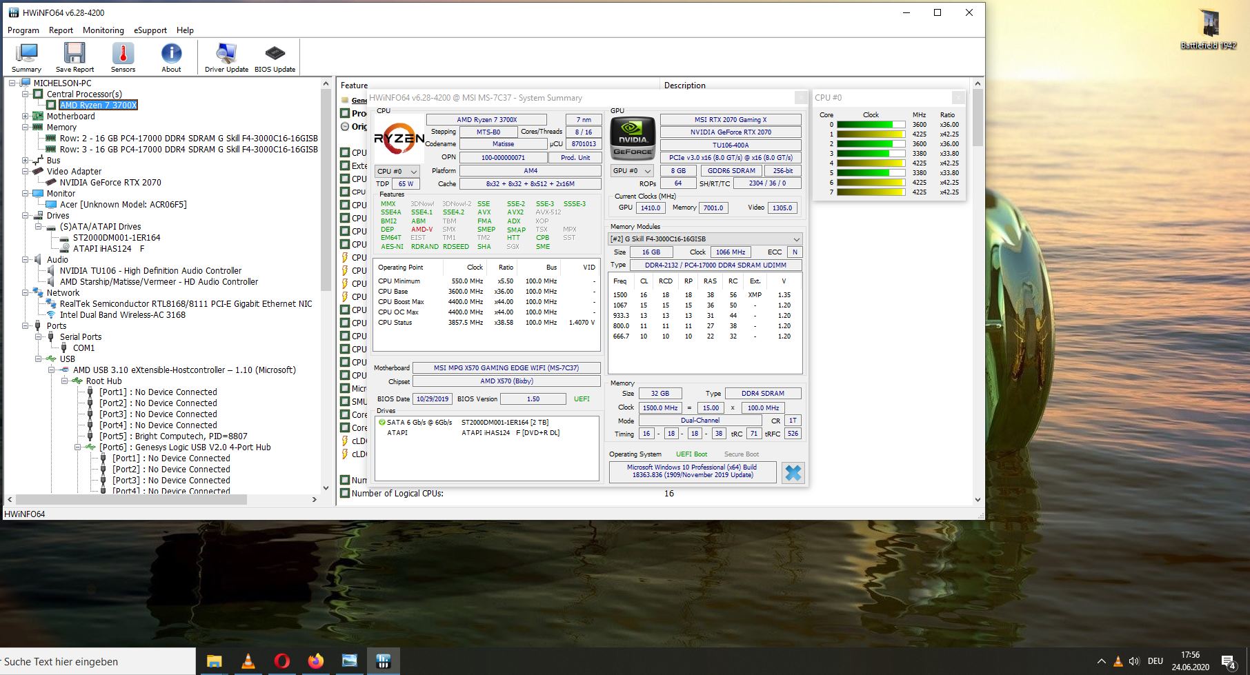

soll ich später mal eine Runde GTA 5 zocken gehen und kurz danach die HWInfo scannen?

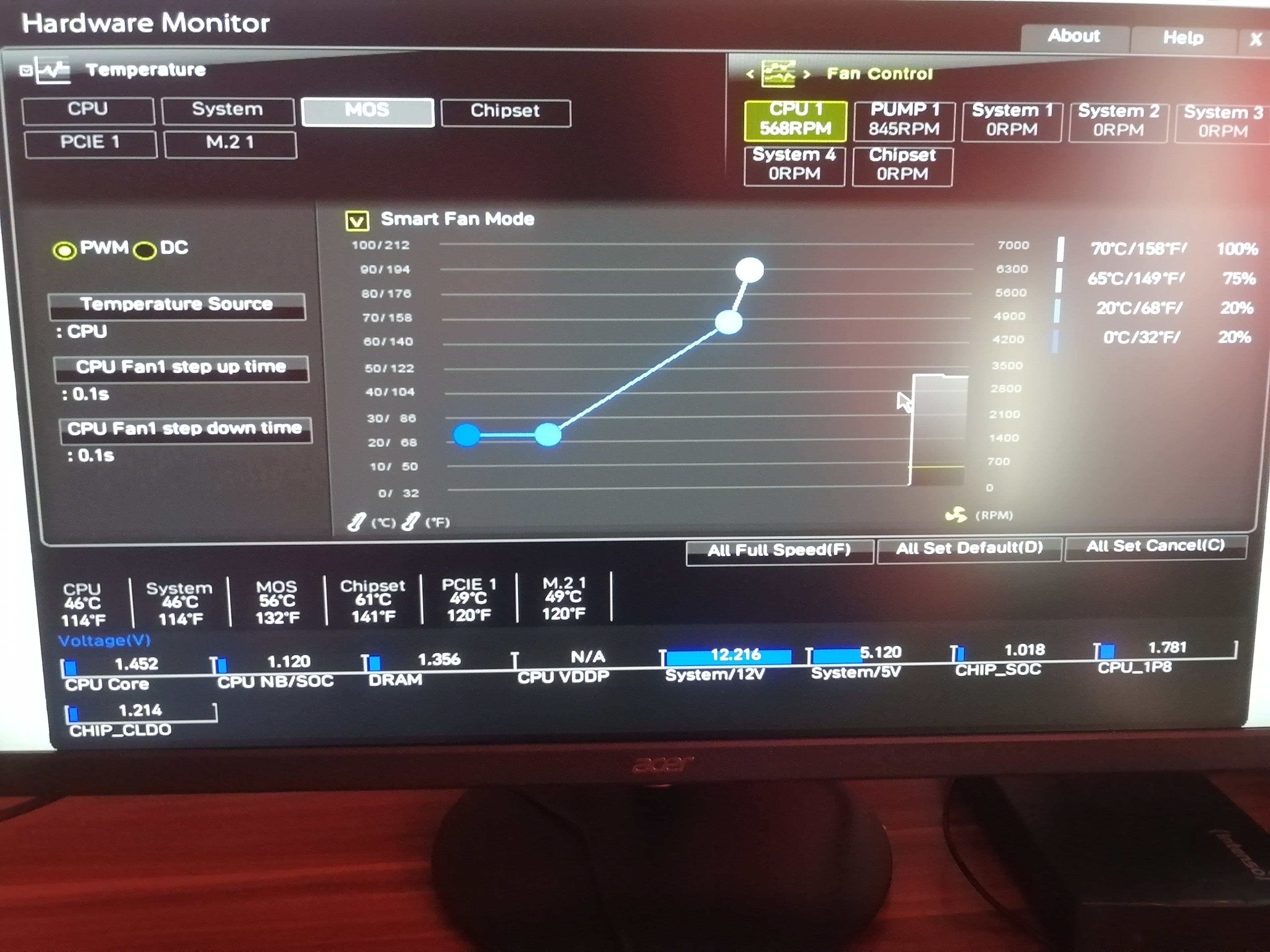

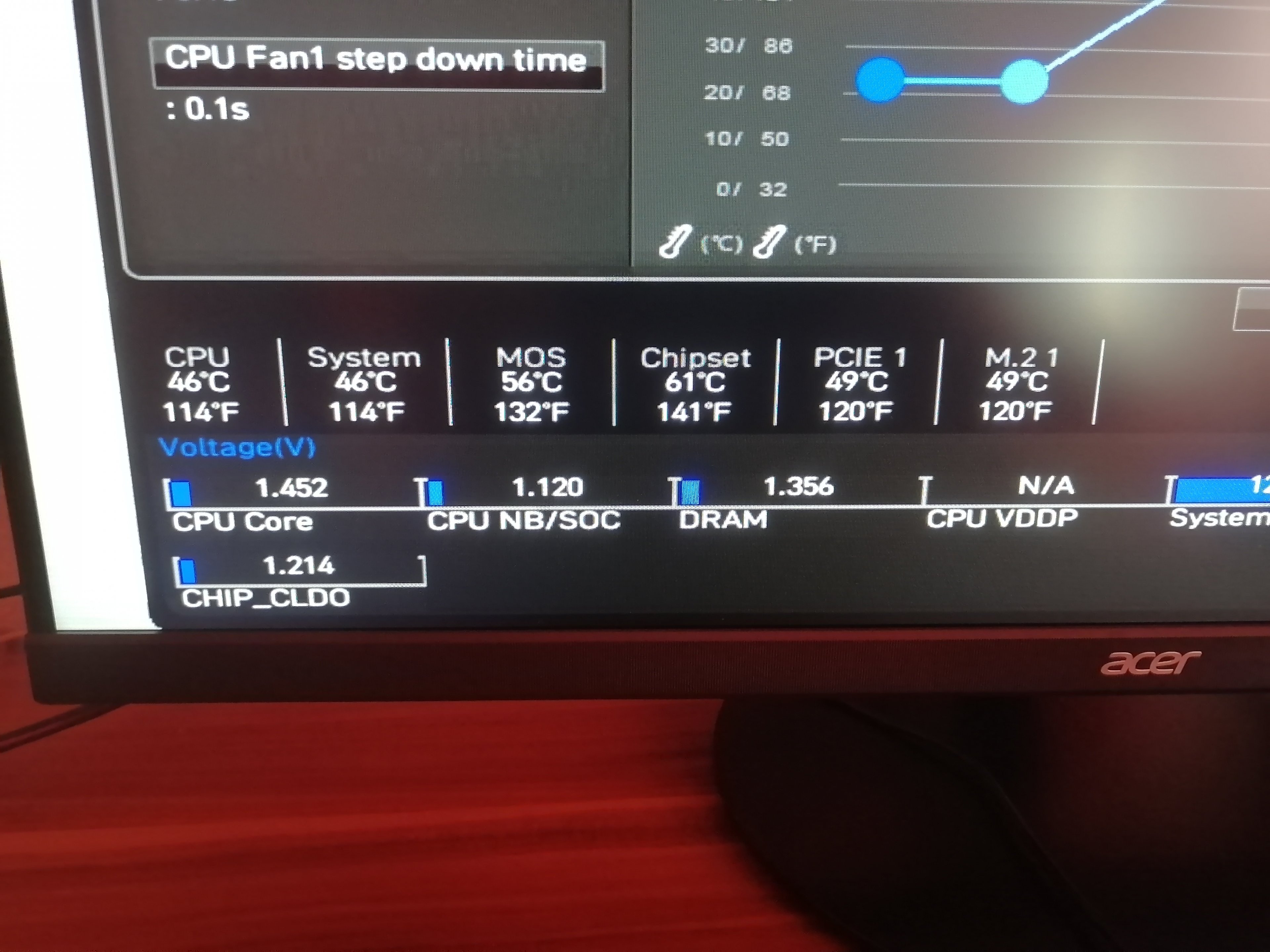

@Muellerknilch:
bei HWiNFO brauchst du die "Sensors". mit programmen wie dem MSI Afterburner kannst du dir das auch ingame per OSD anzeigen lassen.
du hast keine SSD?:o
@Chillaholic tut mir leid, deinen Post übersehen zu haben. Mein system habe ich inzwischen gepostet mit Bildern
@modena.ch sorry, modena. ich hab nun hwinfo installiert und lasse es mal nach der Runde GTA 5 heuteabend screenshotten

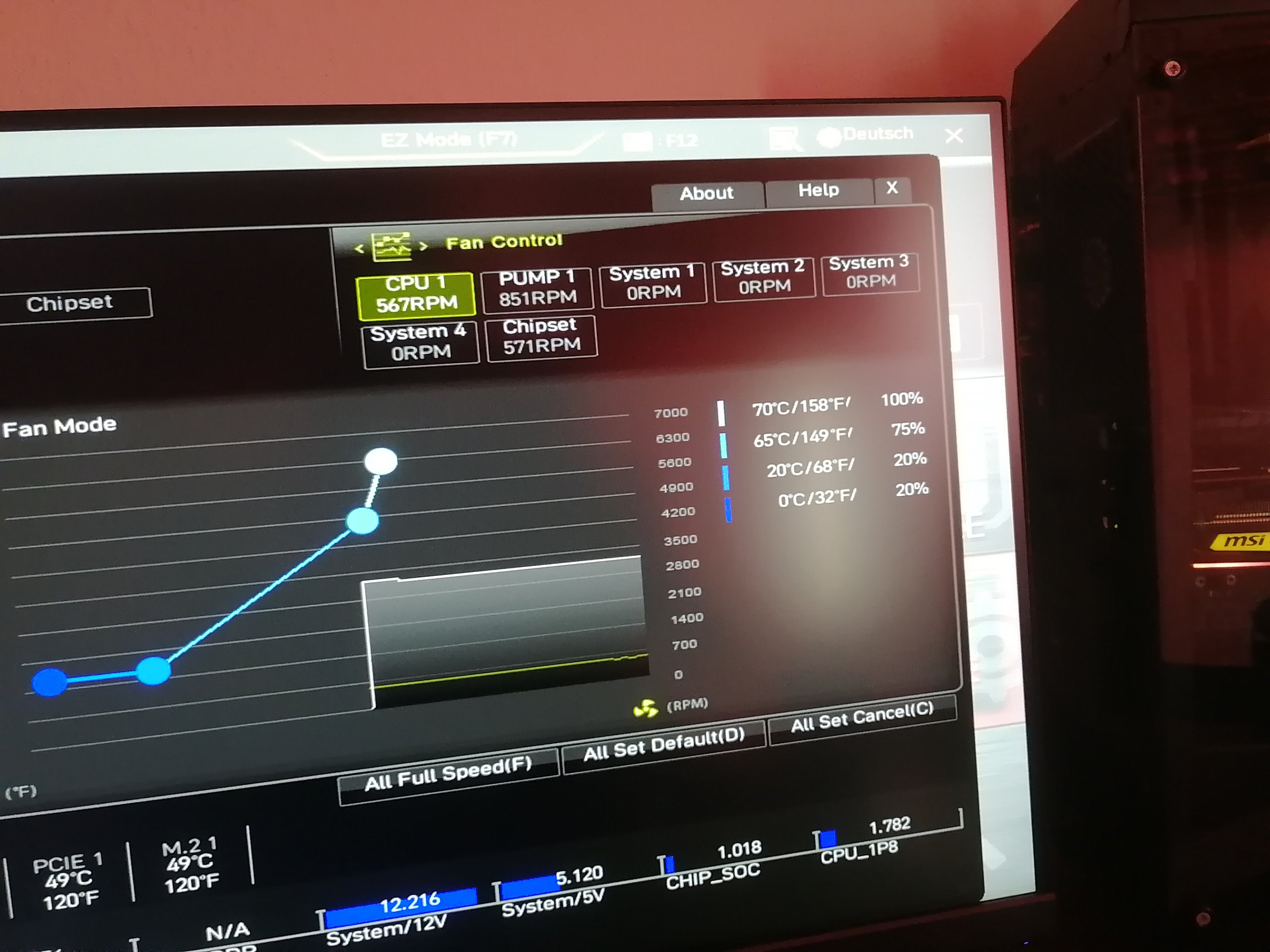

Also Du hast schon beide Lüfter am laufen. Auch wenn der 2te Lüfter "Pump 1" gelistet wird, er läuft. Nur laufen
die Lüfter nicht synchron.
Ich habe ja schon geschrieben. Lass die Lüfter mal volle Pulle laufen und teste dann nochmals.
Und beim Mugen 5 PCGH sind 500-600 Umdrehungen ein guter Wert.
Gehe mal ins BIOS und suche dort nach der "FAN" Konfiguration. Klicke dann auf die Points und verschiebe
sie nach oben und dann später nach unten. Ist recht einfach.
Eben, bei 600rpm sind die Temps in diesem Gehäuse realistisch und da wird auch HWiNFO nichts anderes anzeigen.
In der Gehäusefront sehe ich übrigens keine Lüfter - mag an den Bildern liegen...
Kannst auch testen was bei offenem Gehäuse mit eine Ventilator davor passiert um die Gehäusekühlung aus dem Spiel zu nehmen.
Die dritte Spule sieht nicht gut aus, aber wenn das nur das Gehäuse ist, dann auch egal.
