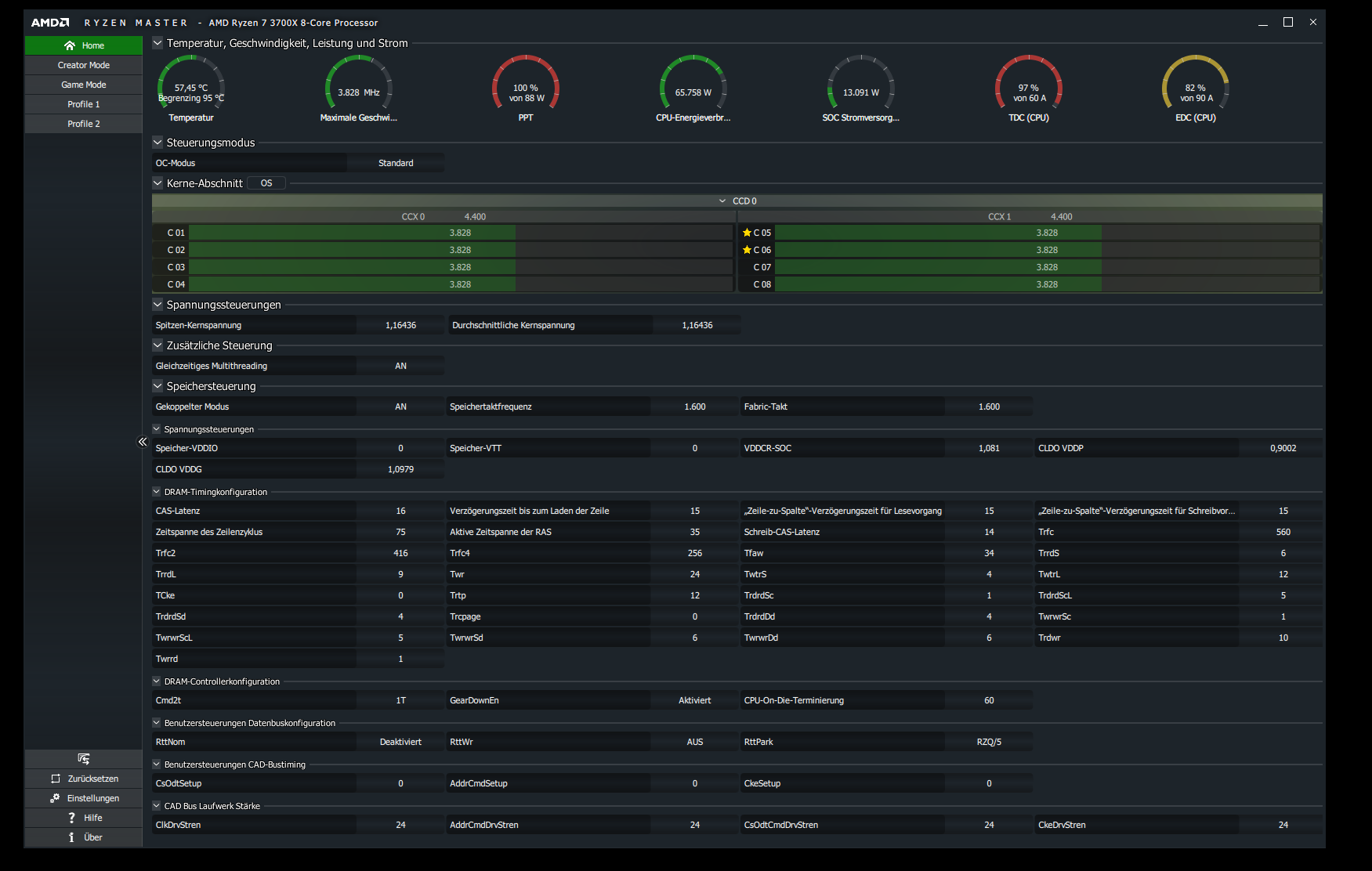

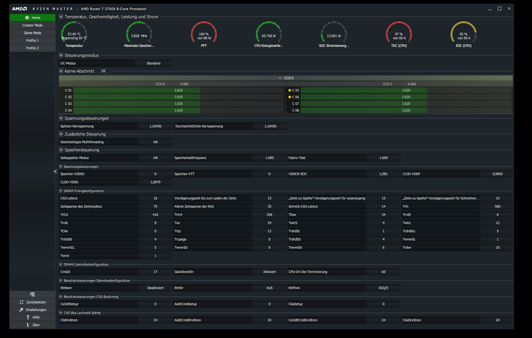

Anbei noch ein Screenshot von Ryzen Master während dem Prime95 Test nach ca. 20 Sekunden.
Während ich gerade das Bild einfügen wollte, ist der Rechner das erste mal auch außerhalb von Spielen oder Prime95 eingefroren (war schon 2 Minuten aus). Die Werte in Ryzen Master wurden danach noch 10 Sekunden weiter aktualisiert.

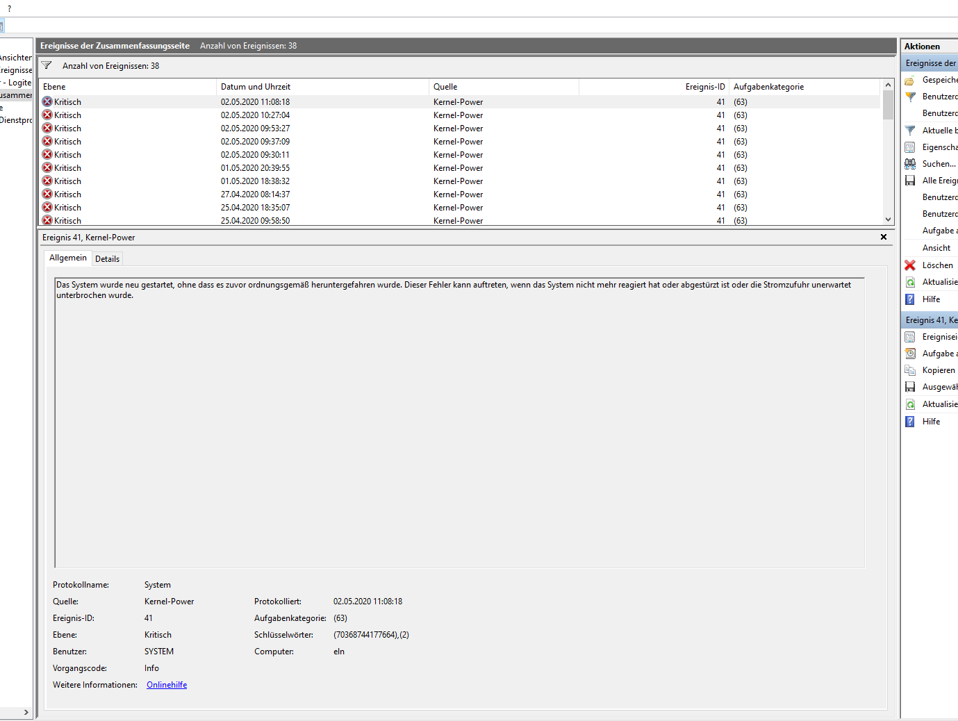

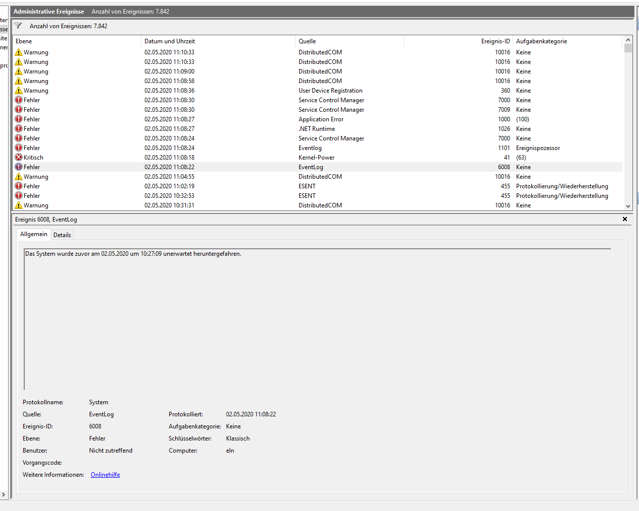

In der Ereignisanzeige wird direkt vor dem Zeitpunkt des Absturzes nichts angezeigt, nur dass ich anschließend neugestartet habe und danach Fehler von ein paar Programmen die keinen Zugriff mehr aufs Internet hatten.

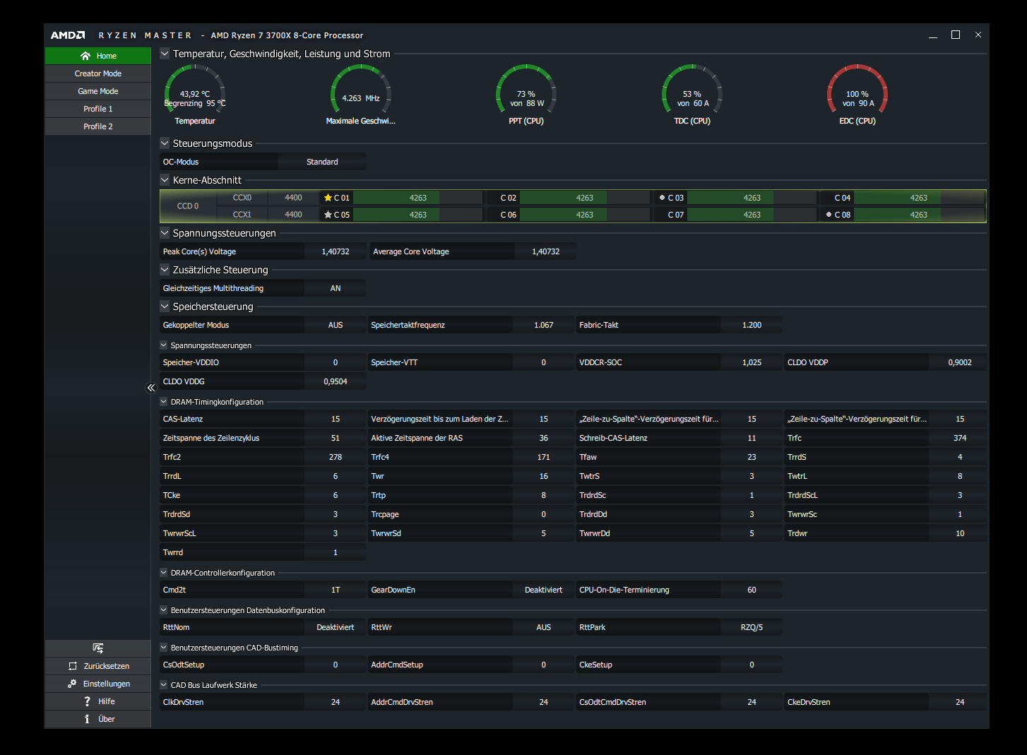

Der Arbeitsspeicher läuft nur mit 2133 MHz. Mal im Bios das „XMP”-Profil laden. Außerdem sind der Speichertakt und der Fabric-Takt nicht synchron. Im Ryzen-Master müsste der gekoppelte Modus eigentlich an sein. Würde zuerst mal da ansetzen.

Der Arbeitsspeicher läuft so, weil ich heute morgen im BIOS alles auf Standard zurückgesetzt und danach alles getestet habe. Vorher war es per XMP.
