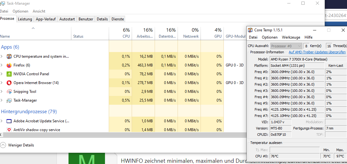

Das Bild was ihr seht ist 3 Minuten nach beenden meiner gestrigen Session 30 Minuten...

Lass Core Temp gleich zu.
Benutz HWINFO, zeig uns die Screenshots nach dem Spielen, am Besten noch auf
ruhendem Desktop starten.
Dann können wir beurteilen, wie es um deine Kühlung der CPU, Gehäuseblüftung,
MB Temps, GPU Temperaturen, VRM Temperaturen etc. steht und
wie man weiter vorgehen kann.
Mach auch ein Foto des MSI Bios auf der Startseite.

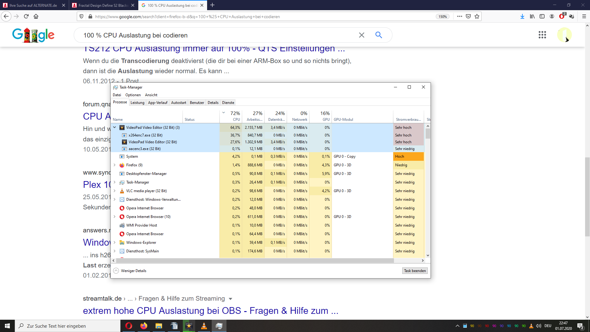

ich habe jetzt wieder 100 % Auslastung an CPU werten gehabt und das bei
einfachen 4K Clip-Schnitt meines BF1942 4K Videos.
Vor allem ich codiere ja nur, nebenbei lasse ich ja nichts wirklich laufen
kein Skype ist an kein Discord und trotzdem 80 % CPU Auslastung
soll ich die CPU zurücksenden und eine neue eintauschen lassen??

hier mal ein Anhang für ein video hatte ich keine zeit leider
Wie ist das zu verstehen du renderst ein 4k video und wunderst dich über die auslastung?
Wenn ich mit meinem Porsche mit 320 Km/h über die Autobahn rase, dann ist der Motor auf 100% Last und wird auch warm. Da muss was am Motor kaputt sein, ich glaub ich gebe den zurück..... 🤪

Eine CPU-Last von 100% im Taskmanager bedeutet nur, dass die CPU voll beschäftigt ist. Das treibt natürlich auf Dauer auch die Temperatur nach oben, ist aber ansonsten kein Grund zur Sorge.
