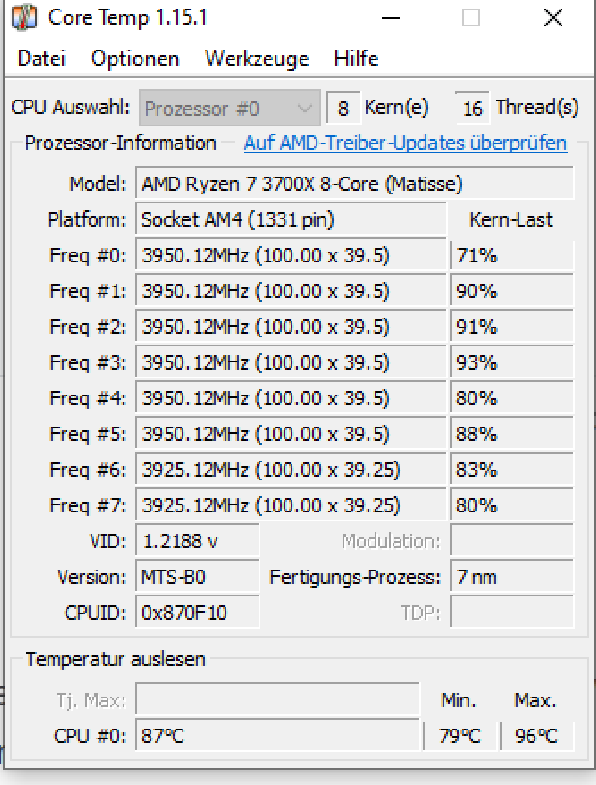

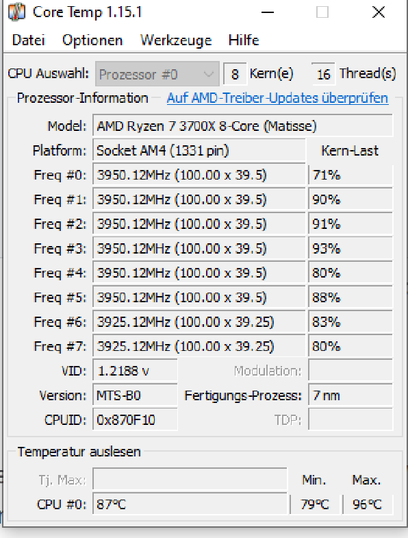

Guten Tag, ich hoffe ihr könnt mir hier weiterhelfen. Ich habe ständig erhöhte Temperaturen,
die meiner neuen AMD CPU betreffen. Ich habe erst seit März einen neuen PC.
Vorher hatte ich einen I7 7700K er war nie warm geworden, auch nicht im Sommer
oder ähnliches. Ich konnte Videos schneiden, Videos aufnehmen und zocken
die Temperaturen waren alle ok!!
Bei meinem neuen PC, habe ich ständig erhöhte Last.
Sei es nach einer halben Stunde GTA 5 -> wo ich schon einen Absturz hatte,
weil vermutlich die CPU nicht mehr konnte
Sei es bei Videoschnitt, bei der die Temperature gerne über 80 Grad hochschnellt
Ist die CPU kaputt oder defekt ??
Kann es sein dass ich die Lüfterkurve im MSI Wifi Edge 570 falsch eingestellt habe?
Wenn ja wie sieht eure Lüfterkurve aus? Wäre super, wenn ihr mir helfen könnt.
Bin etwas überfragt :( An sich kühlt die CPU zum Glück zurück,
also sie ist nach zwei Minuten wieder auf 60 Grad
aber, trotzdem habe ich Bedenken das etwas nicht stimmt
Ich poste nachher noch Bilder meiner Lüfterkurve

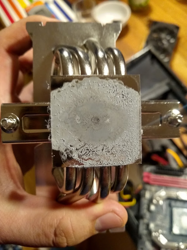

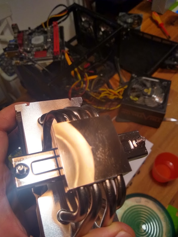

Ich habe auch einen Scythe, den Kotestu Mark II.
Ich hatte mit dem auch Probleme, weil zumindest dieser Scythe eine konvexe Oberfläche besitzt.
Ich poste hier gleich noch ein paar Bilder, moment.
Wenn das bei deinem Mugen 5 auch so ist, dann ist der Wärmeübergang natürlich sehr erbärmlich. Achte also drauf wie das bei Dir aussieht. Du kannst auch wie ich hier den Kühler mal auf eine Glasplatte (Küche Ceran Kochfeld) stellen und schauen wie konvex er ist.
Ich bin auch nicht der einzige dem das aufgefallen ist.
