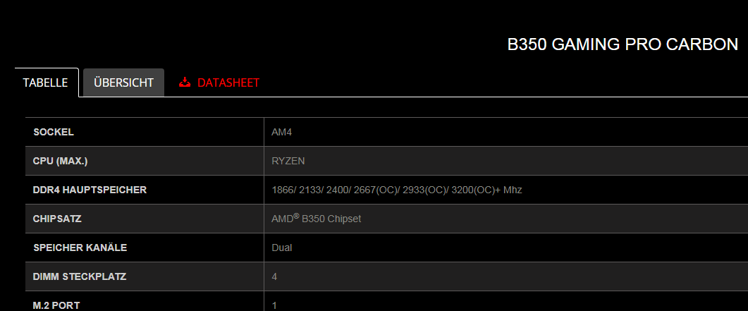

Laut MSI werden auf dem Board kein 3000mhz Ram Supportet.
Stell mal den Ram auf 2400 zum Testen
Welcher Ram genau und wie schnell eingestellt im Bios. Falls 3200er o.ä. Stell mal. 2 bis 3 Stufen runter auf 2800 o.ä. und teste dann nochmal.

im bios ist der Ram auf 2133 MHz gestellt
und wie spielt man eine neue windows version drauf?
es ist die RX580 mit 8GB Vram und die ist von gigabyte
und der ram ist der mit 3000Mhz aber wird im Bios nur mit 2133 angezeigt
