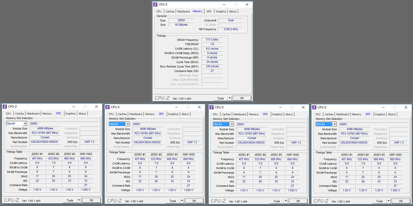

Sonst lass dir von CPUZ mal die RAM Profile (SPD Tab) der einzelnen Module anzeigen und überprüfe die mit den gewählten Einstellungen. (Memory Tab) Kannst auch gern Screenshots posten.

Anbei erst einmal ein Screenshot meiner Module. Kann damit nämlich leider überhaupt nichts anfangen.

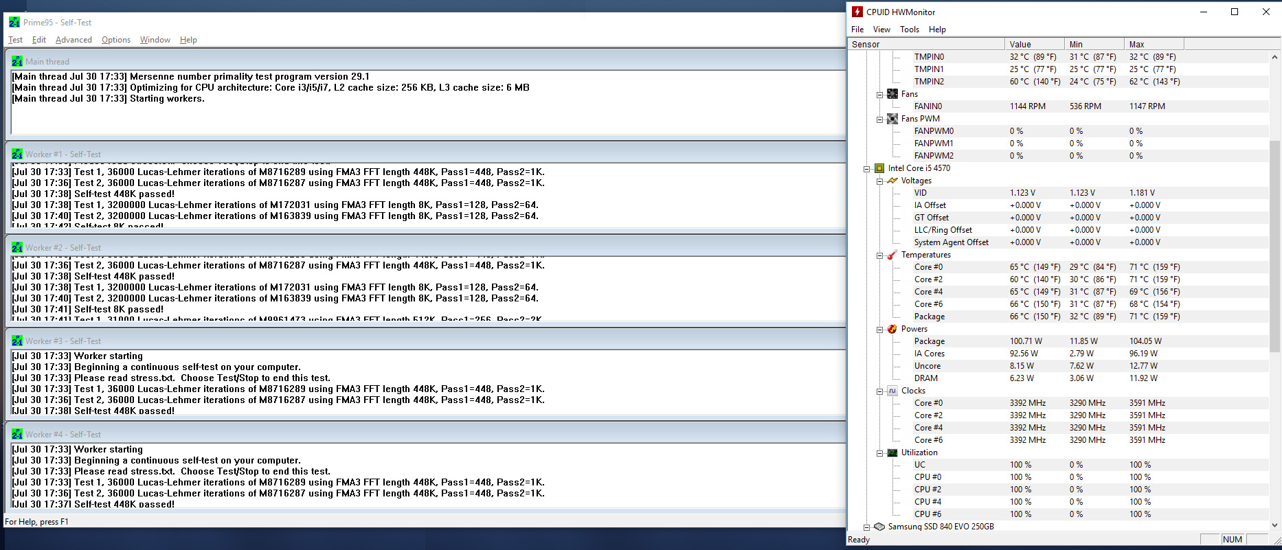

Dann habe ich Prime95 15 Minuten lang durchlaufen lassen. Die Gehäusekühlung habe ich auf Minimum. Aber so sehr beanspruche ich ja auch nie:

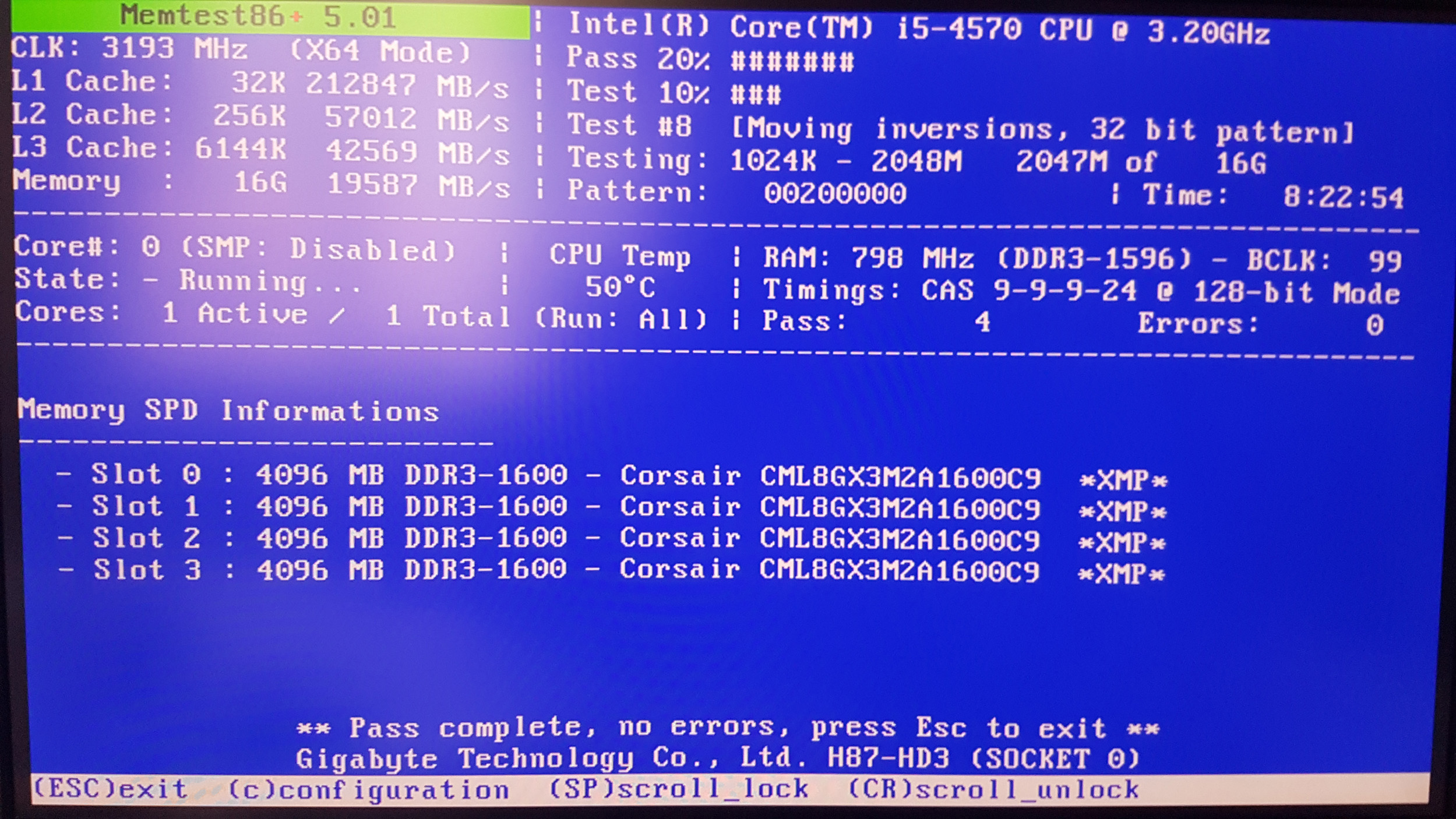

Ich würde jetzt heute Nacht mal komplett Memtest86+ durchlaufen lassen. Geht es zur Not erst einmal mit allen Riegeln gleichzeitig? Und welche Methode wähle ich dabei am besten aus?

Es geht mit allen Riegeln gleichzeitig. Was du damit aber nicht rausfindest, welcher es ist, nur ob überhaupt fehler auftreten.
CPU Temps sind sehr gut, da hattest du Recht, thermale Probleme von CPU Seiten sollte es nicht geben.
Den Tipp mit dem Anheben der RAM-Spannung von 1,5 auf 1,6V könnte man noch machen, ich würde aber erstmal Memtest ne Nacht laufen lassen.

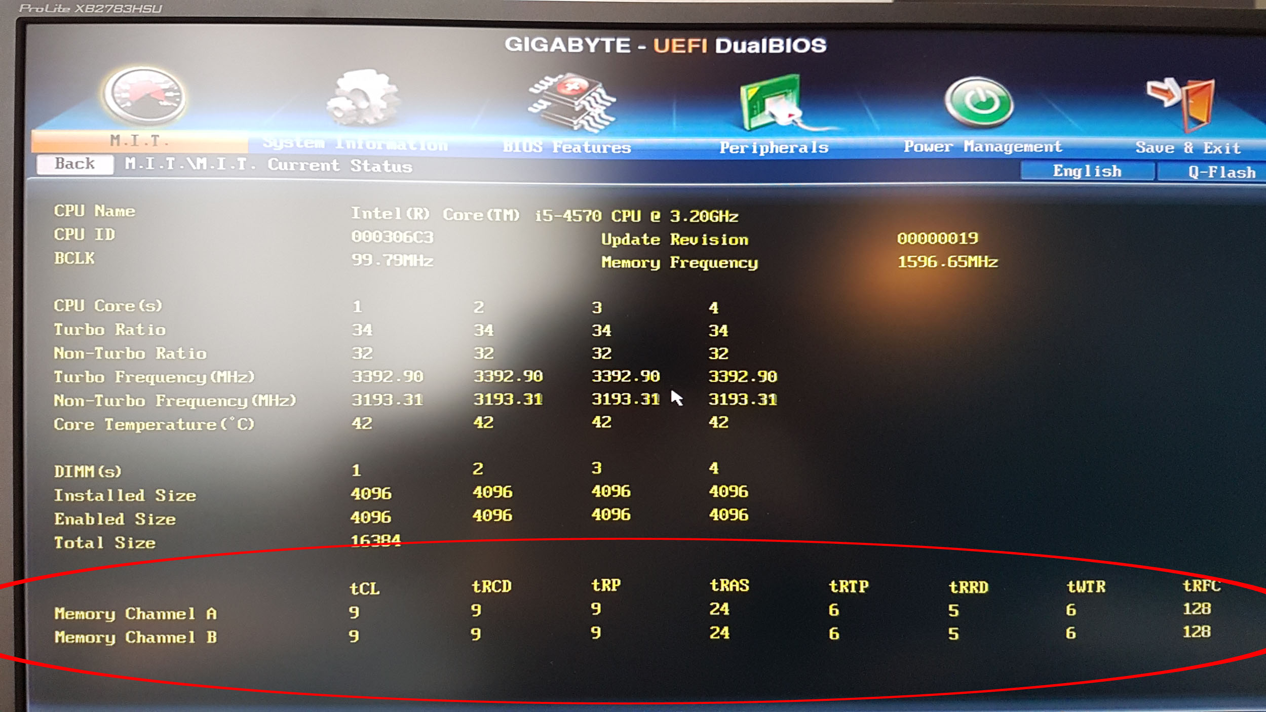

Warum läuft der RAM eigentlich auf 775 Mhz und nicht 800 Mhz?
Im Bios unter M.I.T. -> Extreme Memory Profile (XMP) -> Enable.
Dann sollte er nach Speichern und Neustart einen System Memory Multiplier von 16 wählen (automatisch). Die Timings sind für 9-9-9-24-33 spezifiziert. Ggf mal entwas entschärfen: 10-10-10-27 und testen.

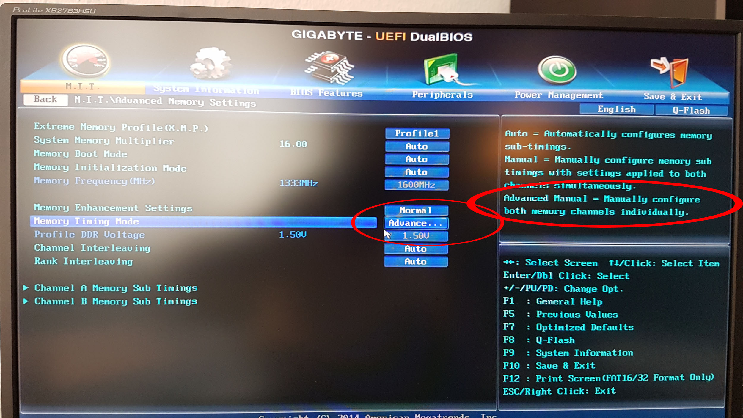

Extreme Memory Profile: "Profile 1" steht für "Enable".riff schrieb:Warum läuft der RAM eigentlich auf 775 Mhz und nicht 800 Mhz?
Multiplier wird unter "Auto" auch automatisch auf 16 gestellt.
Die Ratings habe ich angepasst. Er scheint sie jedoch nicht zu übernehmen. Anbei Bilder:

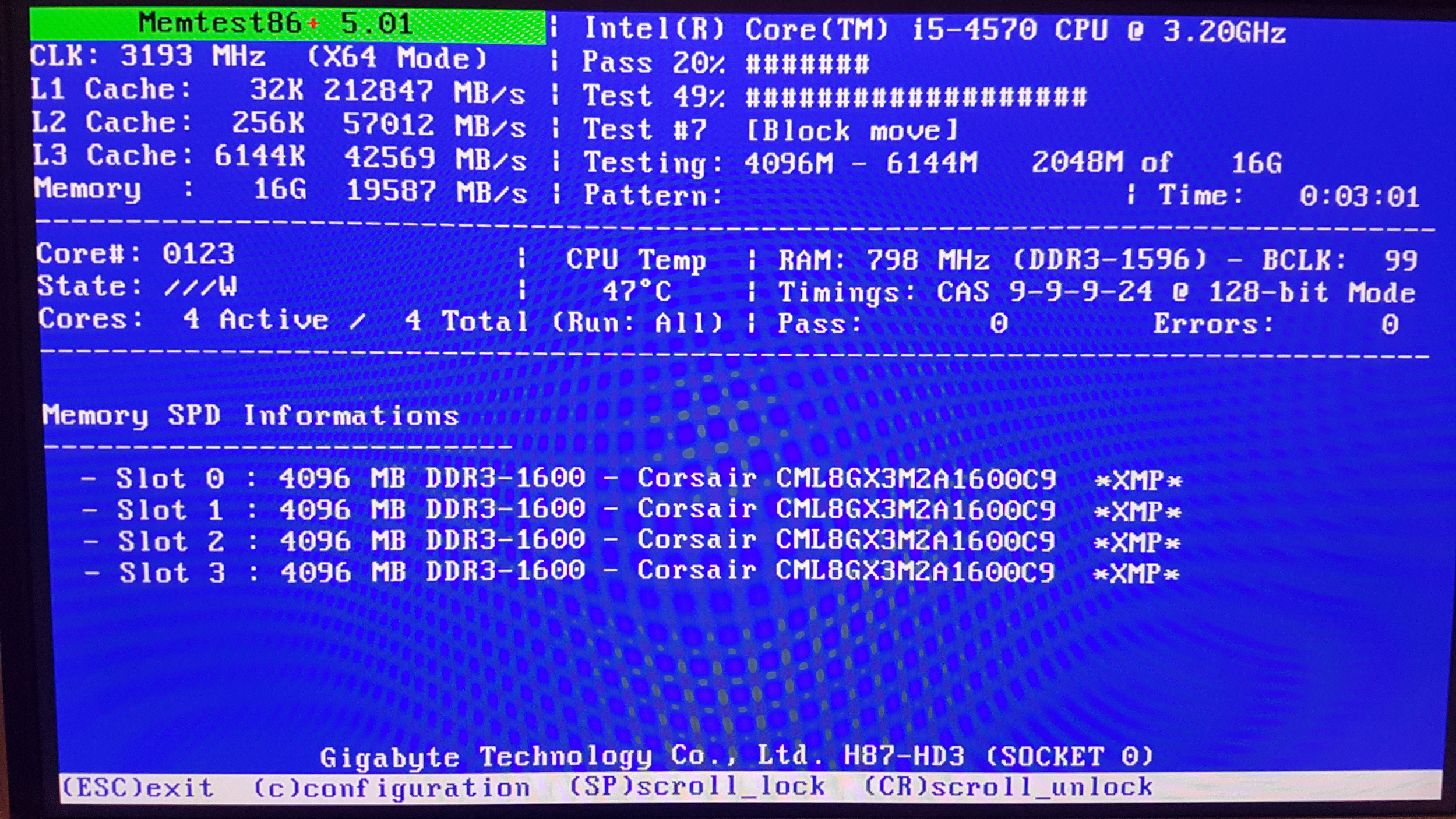

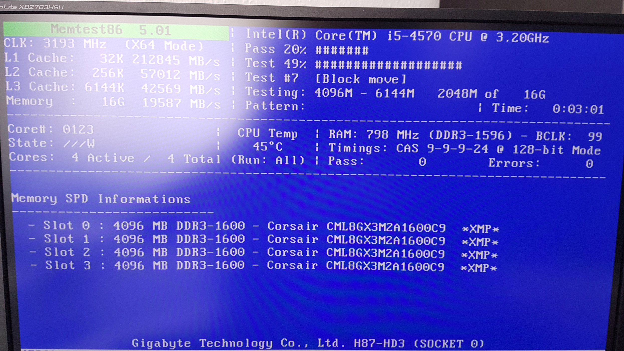

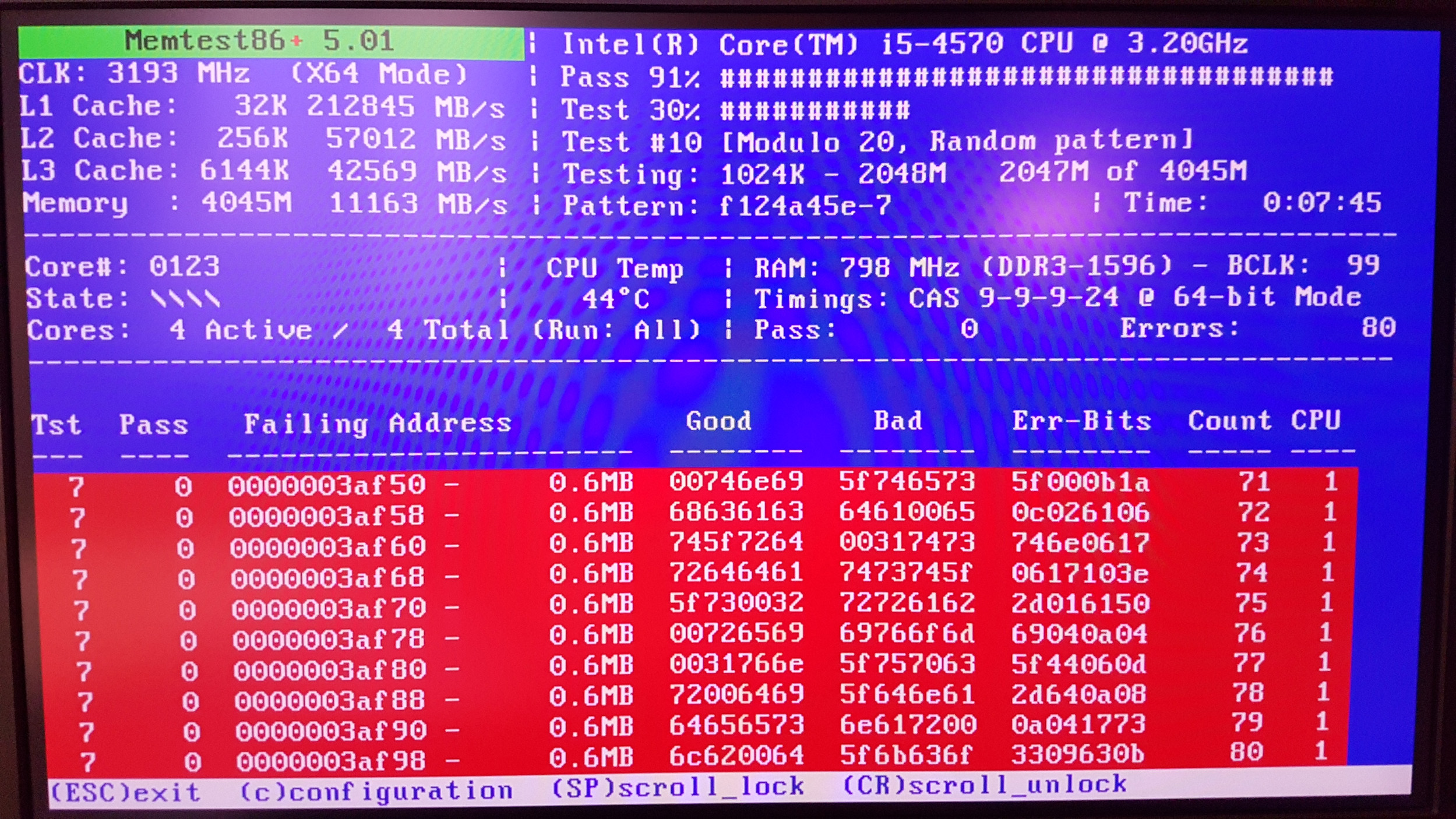

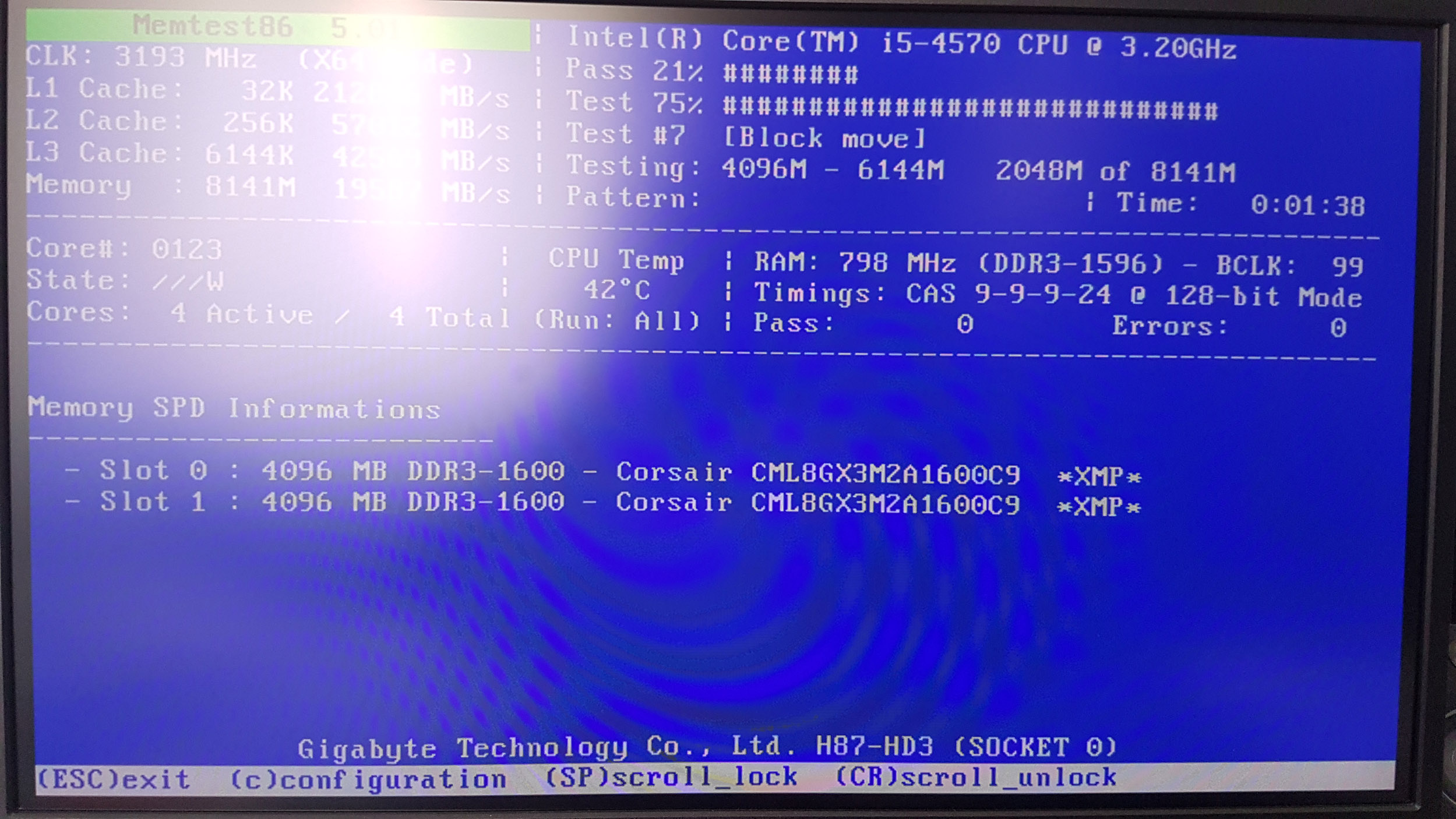

So, habe heute den halben Nachmittag getestet.
Jeden Riegel einzeln in jedem Slot und ausschließlich im Multi-Threatening Mode.
Beim 16. Durchlauf (Riegel 4 im 4. Slot) kam tatsächlich der folgende Fehler.
ABER: Ich habe versucht, den Fehler zu reproduzieren. Habe erneut mehrfach den Test laufen lassen. Die weiteren Tests liefen fehlerfrei durch.
Nun frage ich mich, was da los ist. Liegt es am Riegel? Liegt es an den Slots? Oder liegt es vielleicht sogar an der CPU?
Was wäre der nächste Schritt?

Fehler reproduzieren:

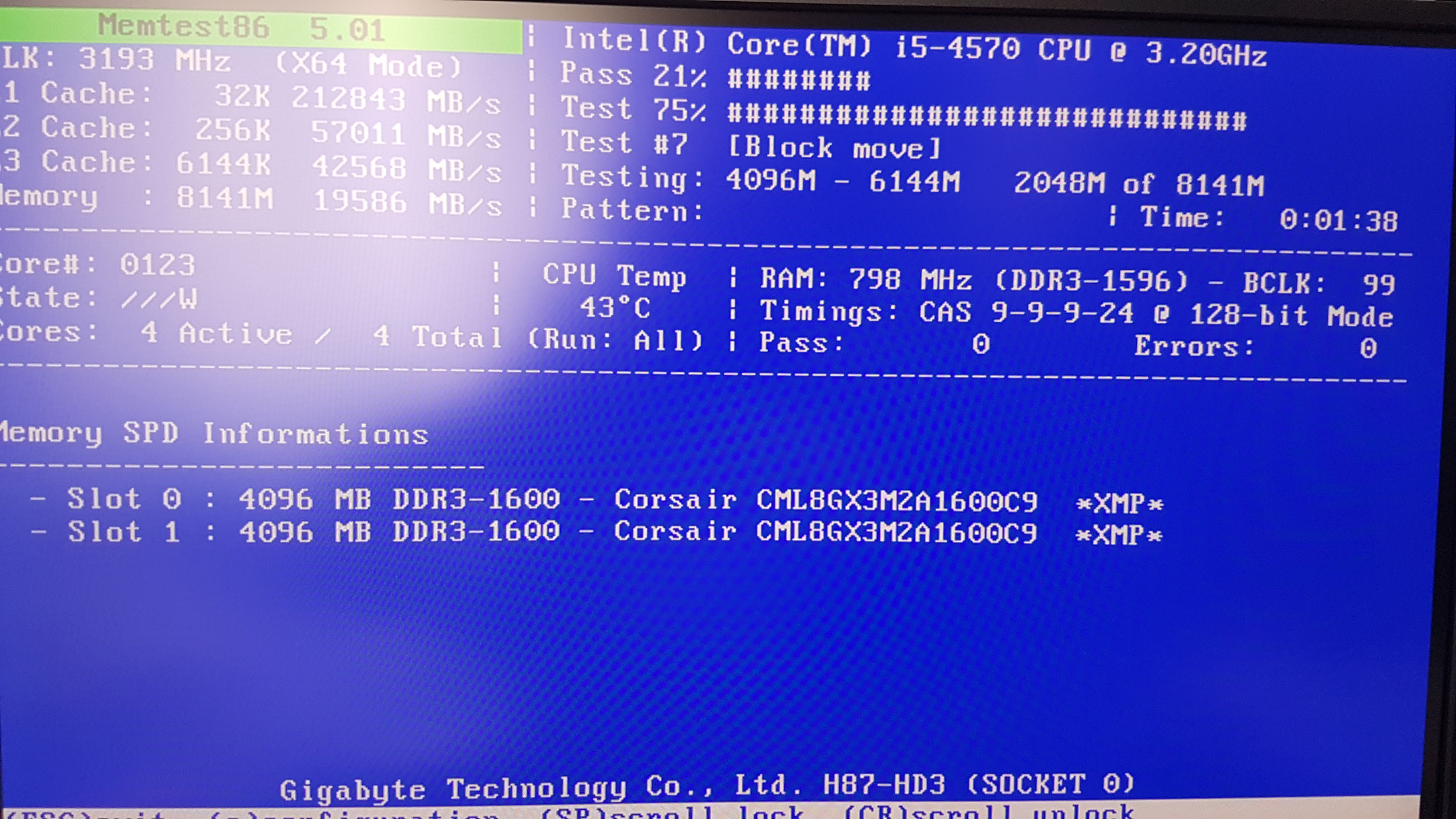

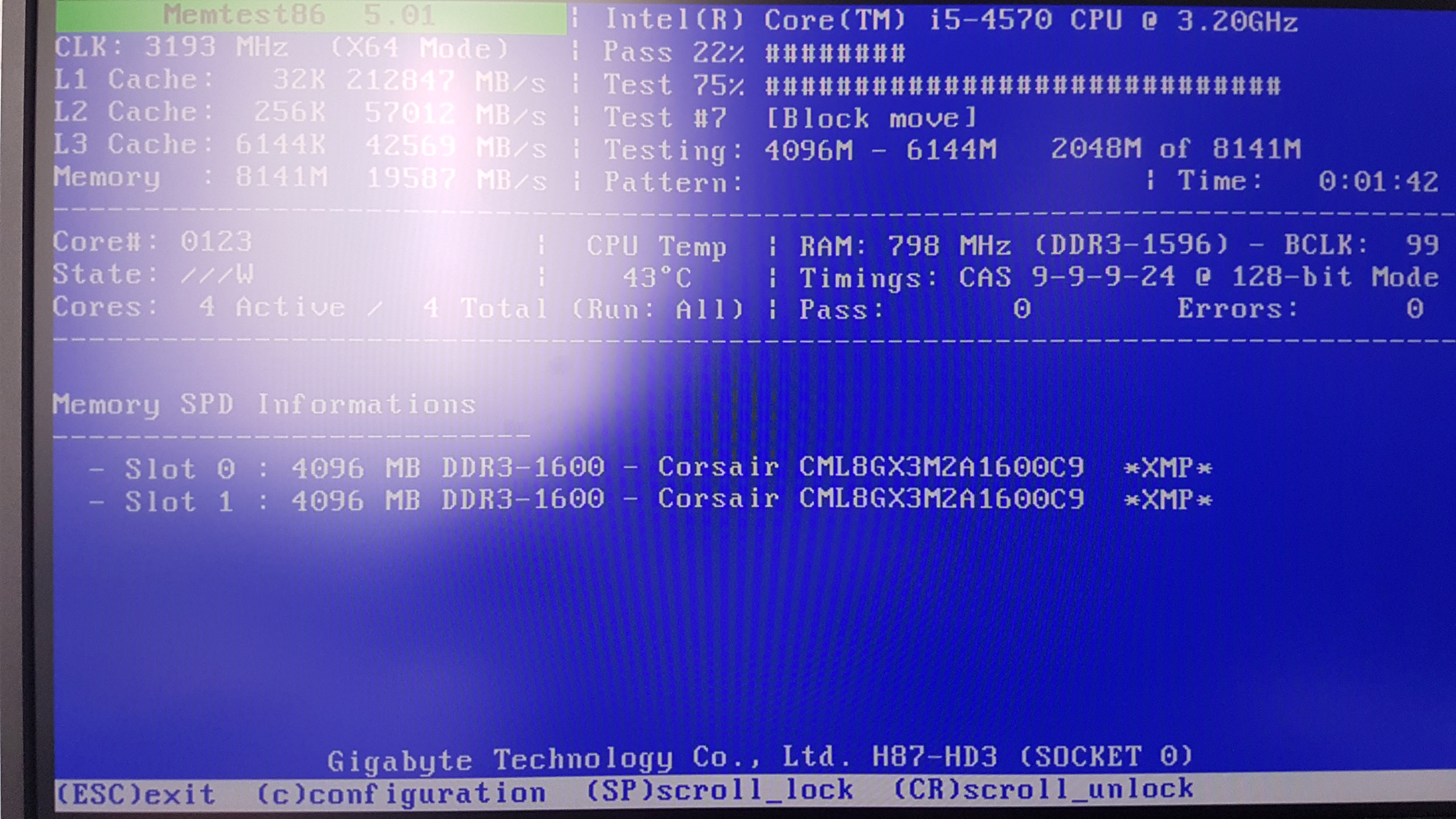

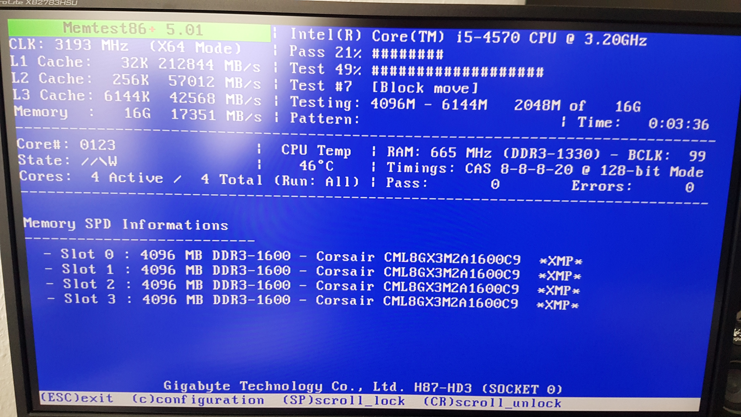

So, ich habe jetzt erst noch einmal versucht, den Fehler überhaupt zu reproduzieren. Sprich: Ich habe den Riegel, welcher beim letzten Mal den Fehler aufwies, in genau demselben Slot noch einmal 20 Std. getestet. Das Resultat ist ernüchternd: Keine Fehler. D.h. ich brauche die vorgeschlagenen Tests gar nicht durchführen, weil der Fehler sich gar nicht zuverlässig reproduzieren lässt.
Test Dual-Channel:
Danach habe ich jeweils die alten zusammen und die neuen Riegel zusammen im Dual-Channel getestet. Hierbei kam es um Multi-Threatening Mode erneut zum Absturz - und zwar immer an derselben Stelle. (Test #7 - 75%).
Ich habe auch die Slots getauscht. Auch hier kam es immer an derselben Stelle zum Absturz:

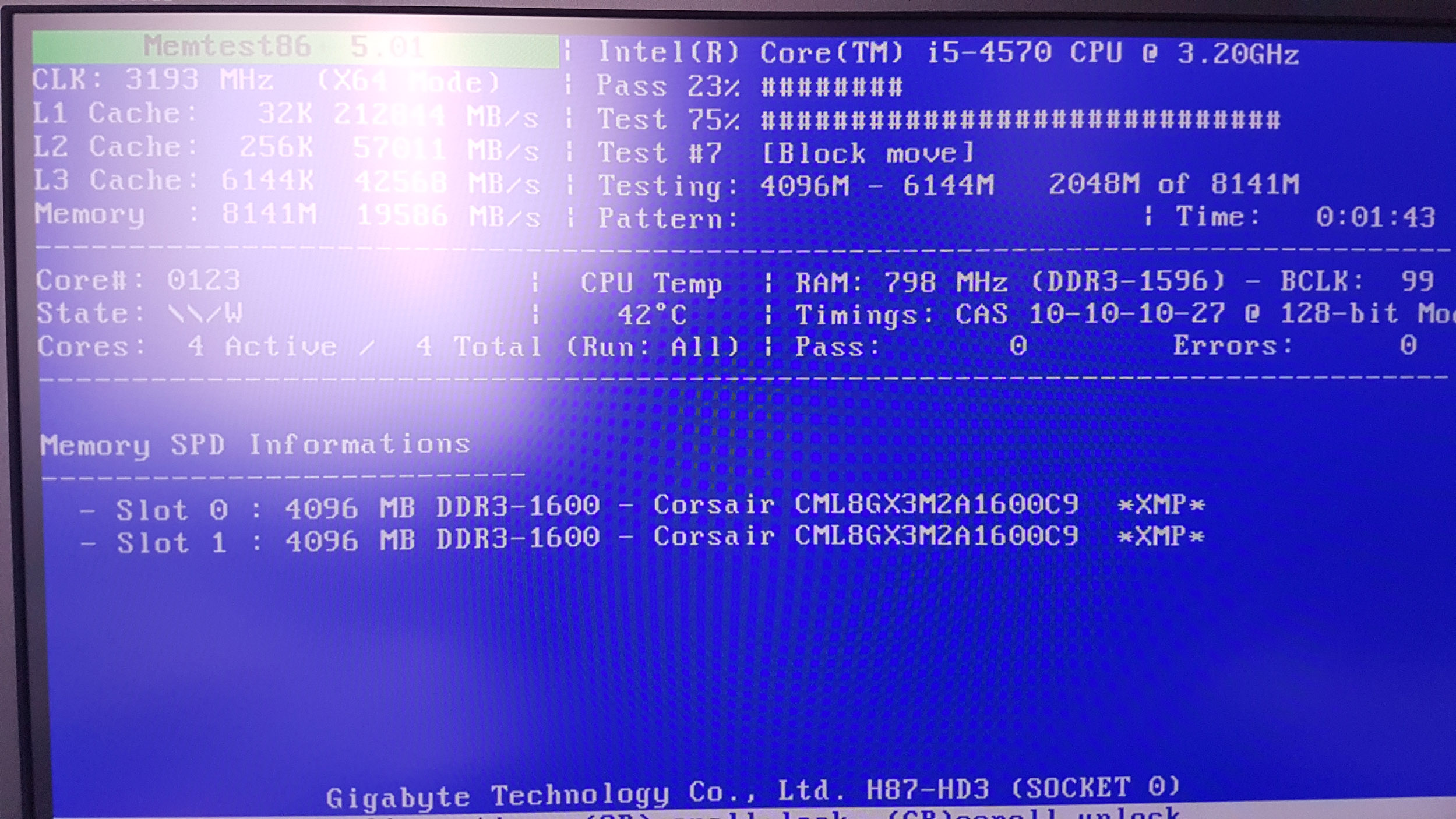

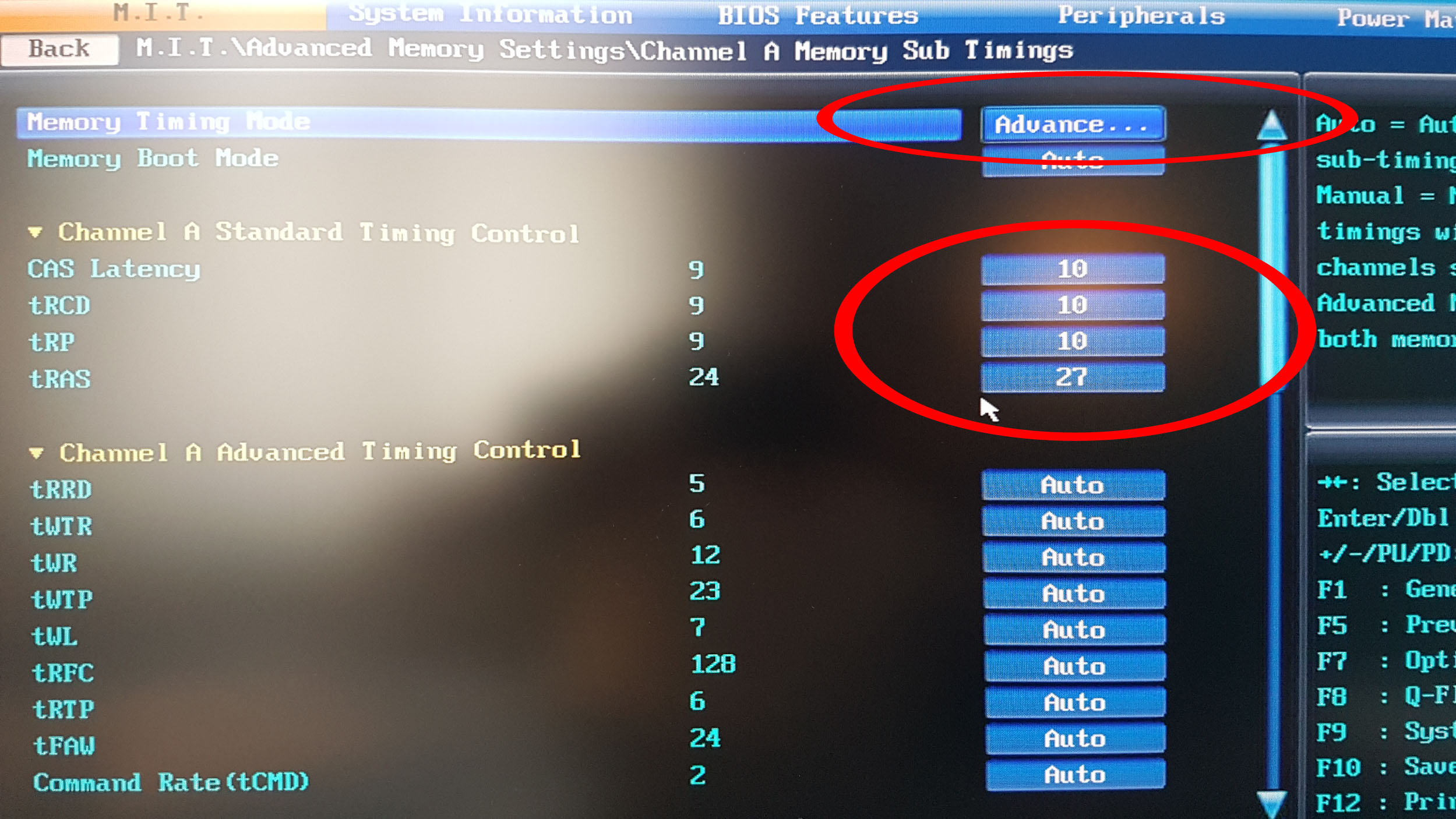

Test mit 10-10-10-27 & "Stability Mode" (BIOS):
Ich habe auch o.g. Einstellungen ausprobiert, es kommt trotzdem zum Absturz.
