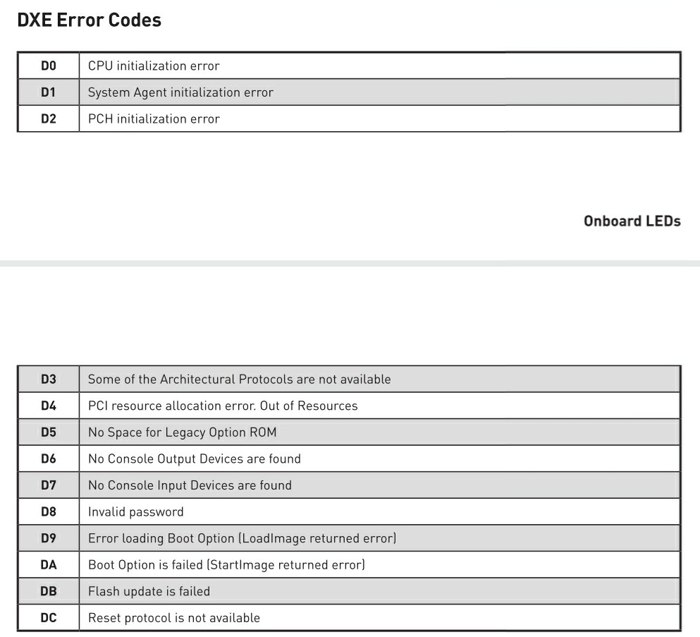

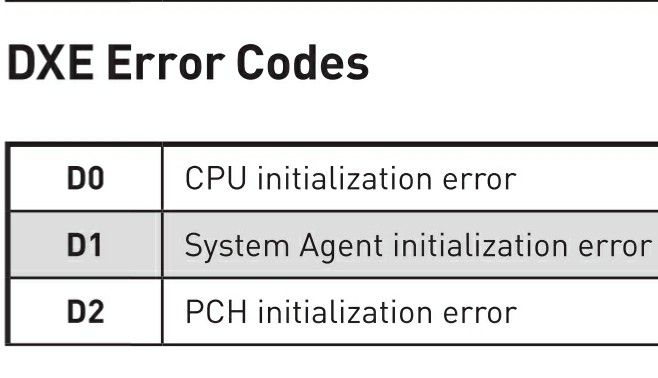

Lass dich nicht verrückt machen. Weder wird hier D2 als Fehler angezeigt, noch macht mmn. ein Austausch der CPU sinn.
Ich hab dir übrigens auf Seite 1 die Frage bereits gestellt und dir auch einen Tipp gegeben wie sich der PostCode auslesen lässt bevor der Rechner neustartet. Nur hast du darauf leider nicht reagiert.
squadric schrieb:
Nochmal die Frage wie weit der Bootloop denn geht? Was sagt denn der Postcode wenn der Rechner neustartet? Falls es zu schnell geht einfach ein Video machen und die letzten Frames analysieren.
Du kannst natürlich gern weiterhin blind in der Gegend rumstochern und alles austauschen, sinnvoller und preiswerter wäre dennoch die Sache etwas gezielter anzugehen und sinnvolle Ratschläge nicht einfach zu ignorieren.
Bitte den Code (der als letztes angezeigt wird) dann hier posten.
Nur weil der Code dabei war ist das kein Fehler. Anscheinend hast du den "Post" Vorgang nicht verstanden. Der Postcode der als letztes angezeigt wird ist der Interessante.
Du kannst ihn aber gern weiterhin dazu auffordern, alles auszutauschen. Von Netzteil, über Arbeitsspeicher bis CPU. Nur wird das leider nicht viel bringen (mal ausgenommen der Fehler ist auf gut Glück dabei)
PCH ist der Chipsatz und zwar die Southbridge. Die Northbridge gibt es ja schon lange nicht mehr,
bzw sitzt die heute in der CPU . Also, mit D2 ist hier mal nicht die CPU gemeint.
Nochmal, das ist trotzdem kein Fehler wenn er zum nächsten Code übergeht.
Wenn der dort nicht hängen bleibt und es geht weiter.
Ich will mich da auch jetzt nicht einmischen, hab den Thread auch noch nicht gelesen.
Wollte nur das mal kurz erwähnen bezüglich D2, PCH ist nicht CPU.
