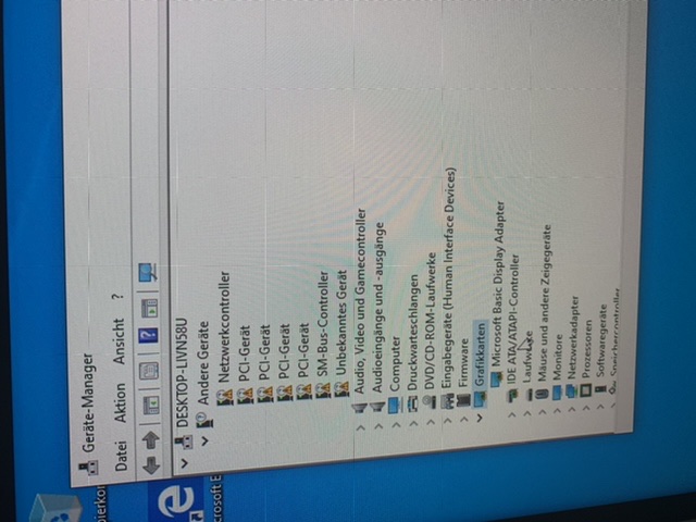

Hier ein Foto vom Gerätemanager direkt nach Installation von Windows 1909.

Da ist der halbe Chipsatz (Systemgeräte) noch nicht erkannt worden, ziemlich neuer Chipsatz.
Windows Update sollte das erstmal richten.
Dafür brauchst du aber wohl erst mal einen Treiber für deinen Netzwerk-Adapter.

Das ist übrigens völlig normal wenn du offline während und nach der Installation bist.
Windows 10 bringt keine Grafikkarten Treiber mit, hierfür ist der "Microsoft Basic Display Adapter" Treiber.
da und in der Regel installiert Windows Update im Hintergrund als erstes nach einer Windows Installation
einen Grafikkarten Treiber (online). Das bekommt man so gar nicht mit bis der Bildschirm dann plötzlich flackert.
Die Grafikkarte wird erkannt, nur als unbekanntes Gerät. Ich dachte eher die taucht gar nicht auf. Wusste auch nicht das du offline installierst, so kann Windows ja keine Treiber ziehen. Also bitte das Prozedere durchgehen:

Ich sehe kein Unbekanntes Gerät welches die Grafikkarte sein soll auf dem Bild.
Die wird hier, da er offline installiert hat, korrekter Weise als "Microsoft Basic Display Adapter" erkannt.

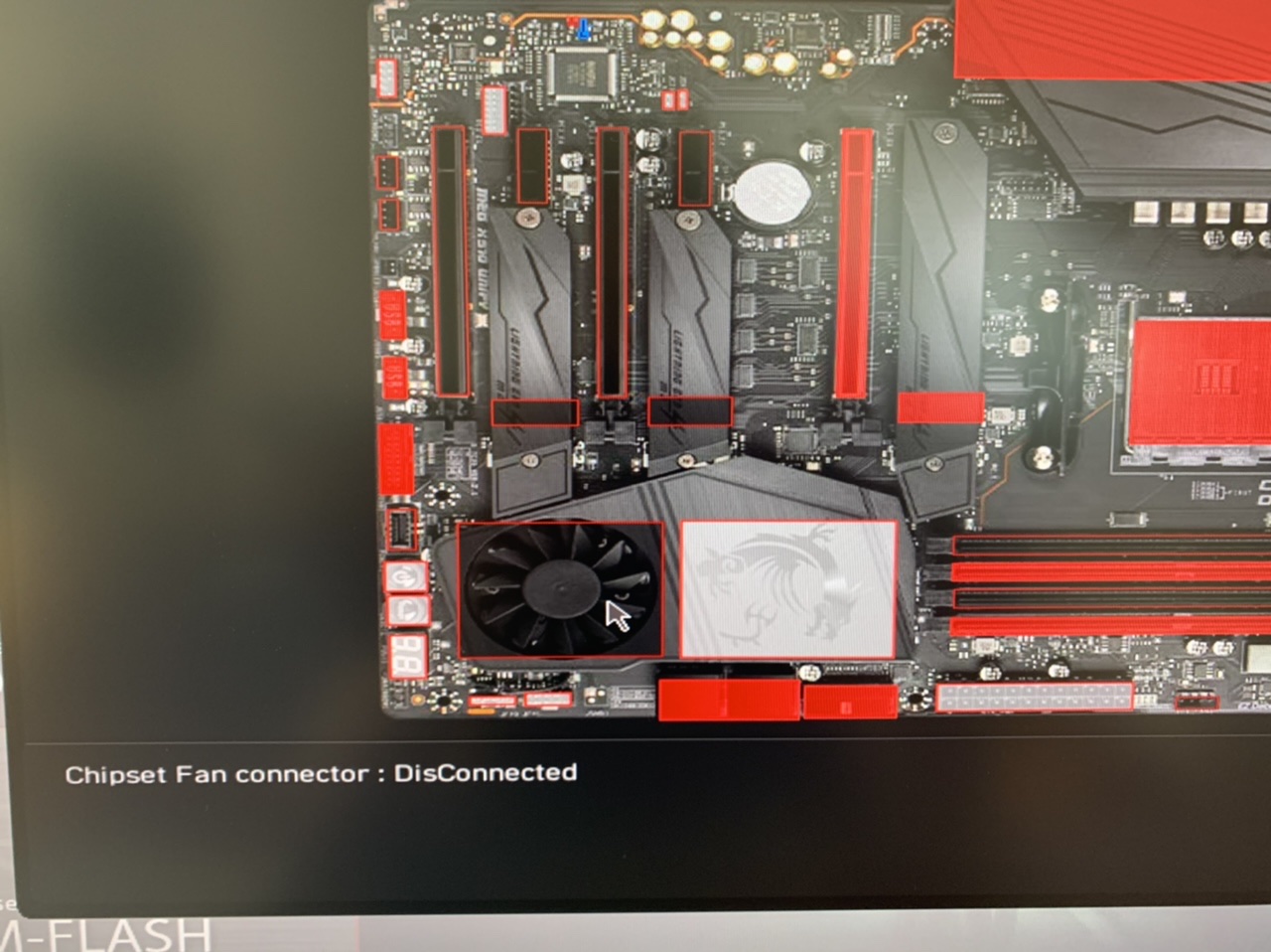

Kurze Frage: Das dürfte die Probleme nicht verursachen, aber ist es normal, dass der „Chipset Fan Connector“ auf DisConnected steht?
Sollte nicht sein. Moment, das ist nicht der Lüfter auf dem Chipsatz, ist das nicht ein Fan Connector für optionale Fans? Woher ist das Bild?
Jetzt ist meine umfangreiche Antwort im Nirvana verschwunden. Dann nochmal: Das ist der aktive Chipsatz-Kühler, richtig. Die Darstellung entstammt dem BIOS. Ist eine MSI Funktion, die dynamisch die angeschlossenen Devices und Verkabelungen anzeigt.
Die Lüftersteuerung ist von Haus aus so konfiguriert, dass sie erst bei 55 Grad anspringt. Das ist laut BIOS bei weitem nicht der Fall, auf HWMonitor zeigt im Windowsbetrieb eher was im 40er Bereich an. Trotzdem wäre es natürlich gut zu wissen, ob der Lüfter überhaupt funktioniert.
