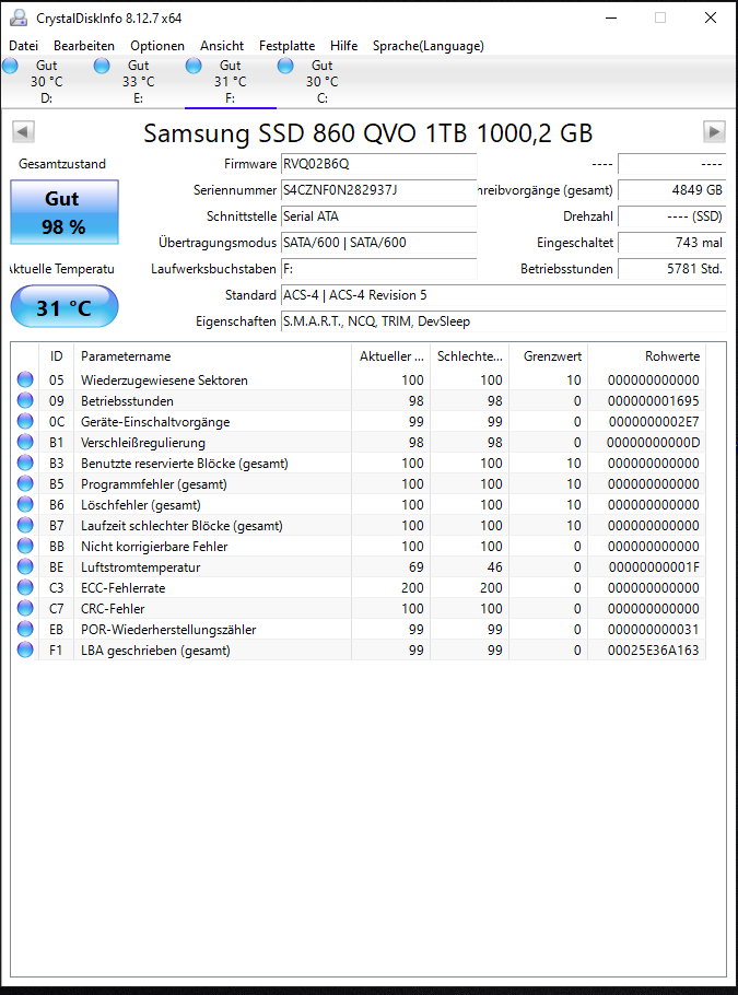

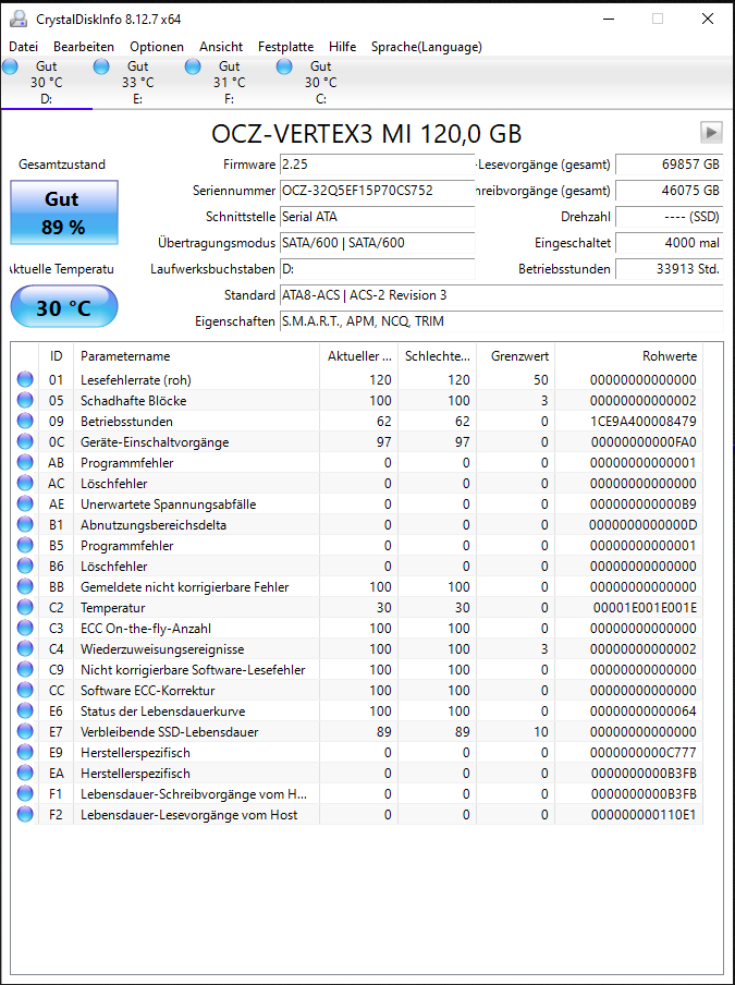

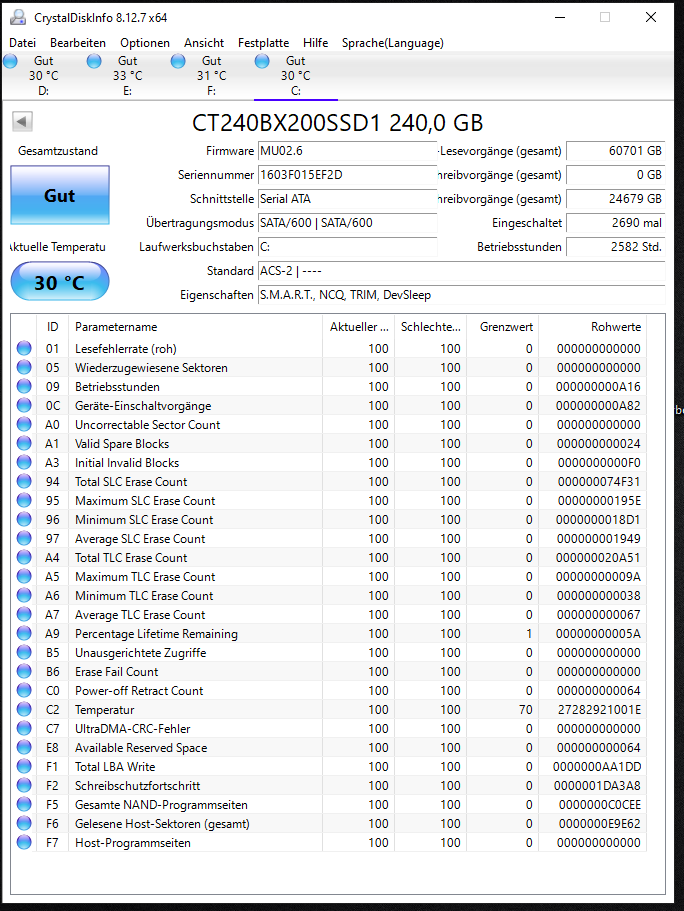

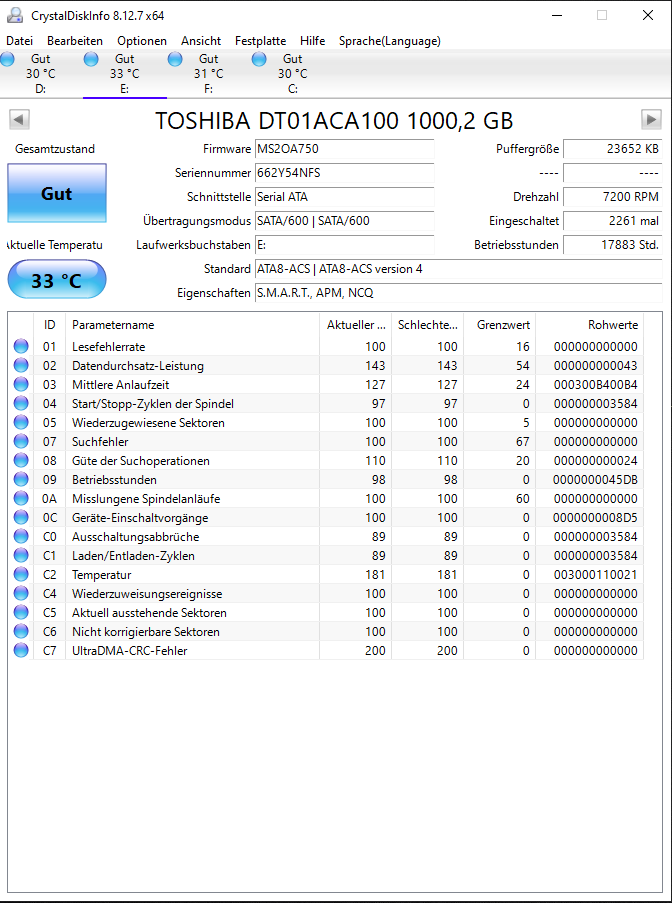

Einmal die Auswertung vom chkdsk und die Screenshots aus SMART. Ich hoffe auf den Screenshots ist alles zu sehen was du benötigst.

Bei der Partition D gibt es 2 schadhafte Blöcke
Bei Partition C gibt es Valid Spare Blocks 36 Stück und bei Initial Invalid Blocks 240 Stück und Available Reserved Space 100 Stück.
Es kann also durchaus sein das der Fehler durch die Festplatte verursacht wurde.
Ok also mal beobachten und wenn es immer wieder die Festplatte ist, einmal formatieren oder austauschen?
Es wurden zwei ausgetauscht, sollte man beobachten.
Völlig normal, das SSDs mit fehlerhaften Zellen ausgeliefert werden.
Bei Crucial SSDs wird dies von CDI angezeigt, andere Hersteller verbergen dies
bzw. lassen es nicht anzeigen.
Kommt mir aber etwas hoch vor, deshalb, unbedingt mal beobachten.
Ist völlig ok, das ist versteckter, freier Bereich der gebraucht wird zum austauschen.
Grenzwert wäre hier (Wert) 0, aktuell ist 100. Das ist OK.
Alles kann von jetzt auf gleich ausfallen. Brandneues, in Würde Gealtertes, Top-Markenware, China-Böller.
Da wie dort hilft dann nur Tausch auf Verdacht.
CN8

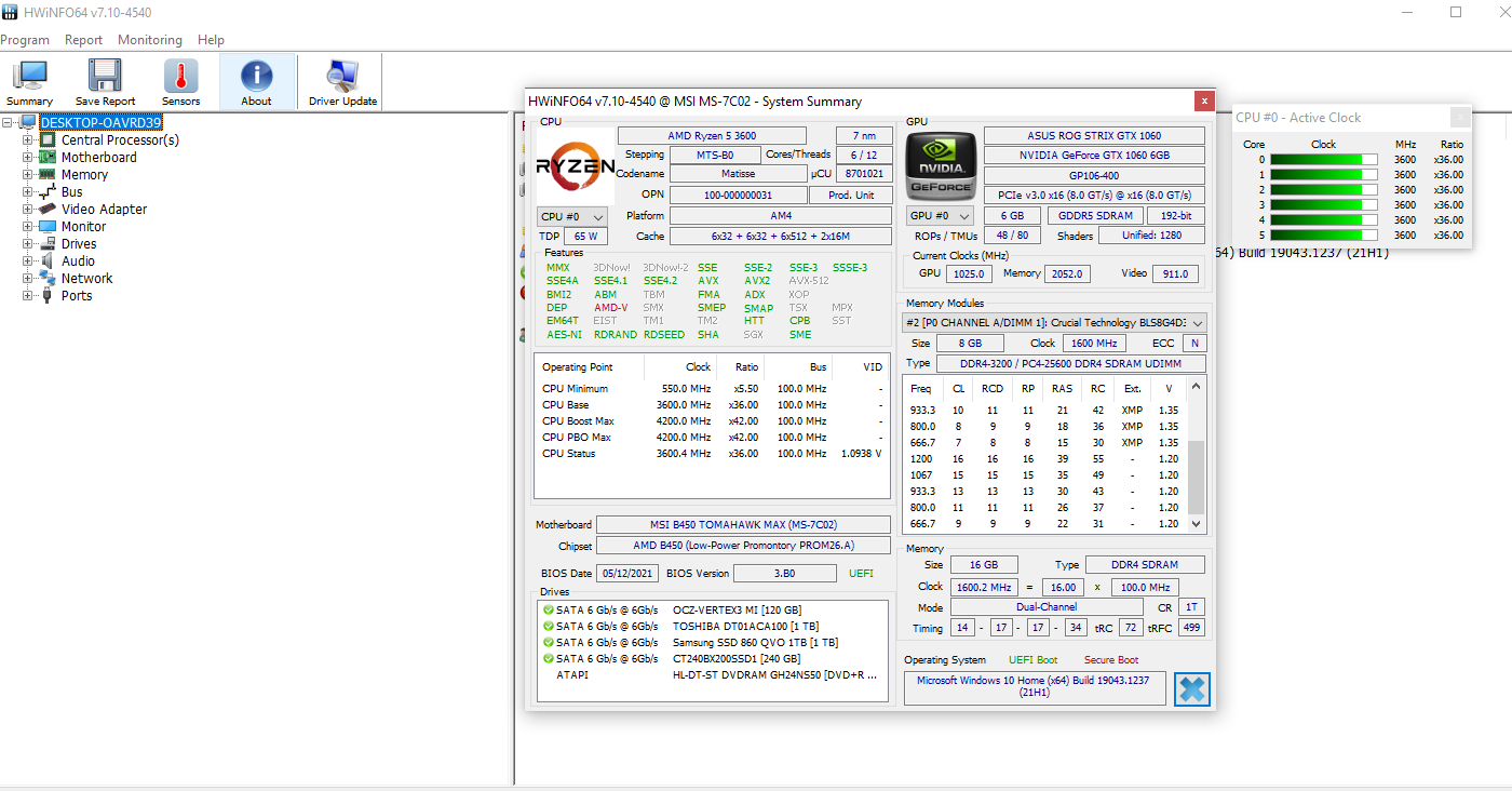

Hi Silver, danke dir schon mal! Ich hoffe der Report als txt. Datei ist ok für dich. Ansonsten kann ich Ihn auch noch mal auslesen. LG

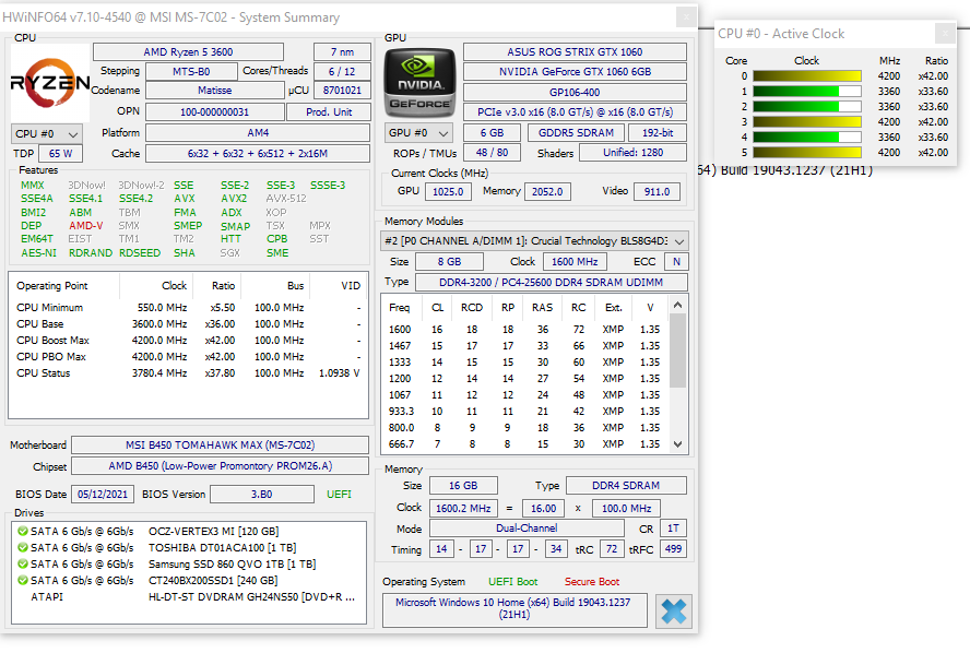

Moin, anbei einmal ein Bild von HWiNFO. Auf dem zweiten Bild habe ich noch bei der RAM-Spalte runter gescrollt damit auch wirklich alles drauf ist.
Die genutzten RAM-Timings sind weit schärfer als das XMP-Profil ausweist: 14-17-17-34 statt 16-18-18-36
Kein Wunder das da was aussteigt.
Manuell rumgefummelt oder Memory Try-it im Bios genutzt?
Sind die Module überhaupt in den richtigen Steckplätzen?
Reaktionen: Restart001
