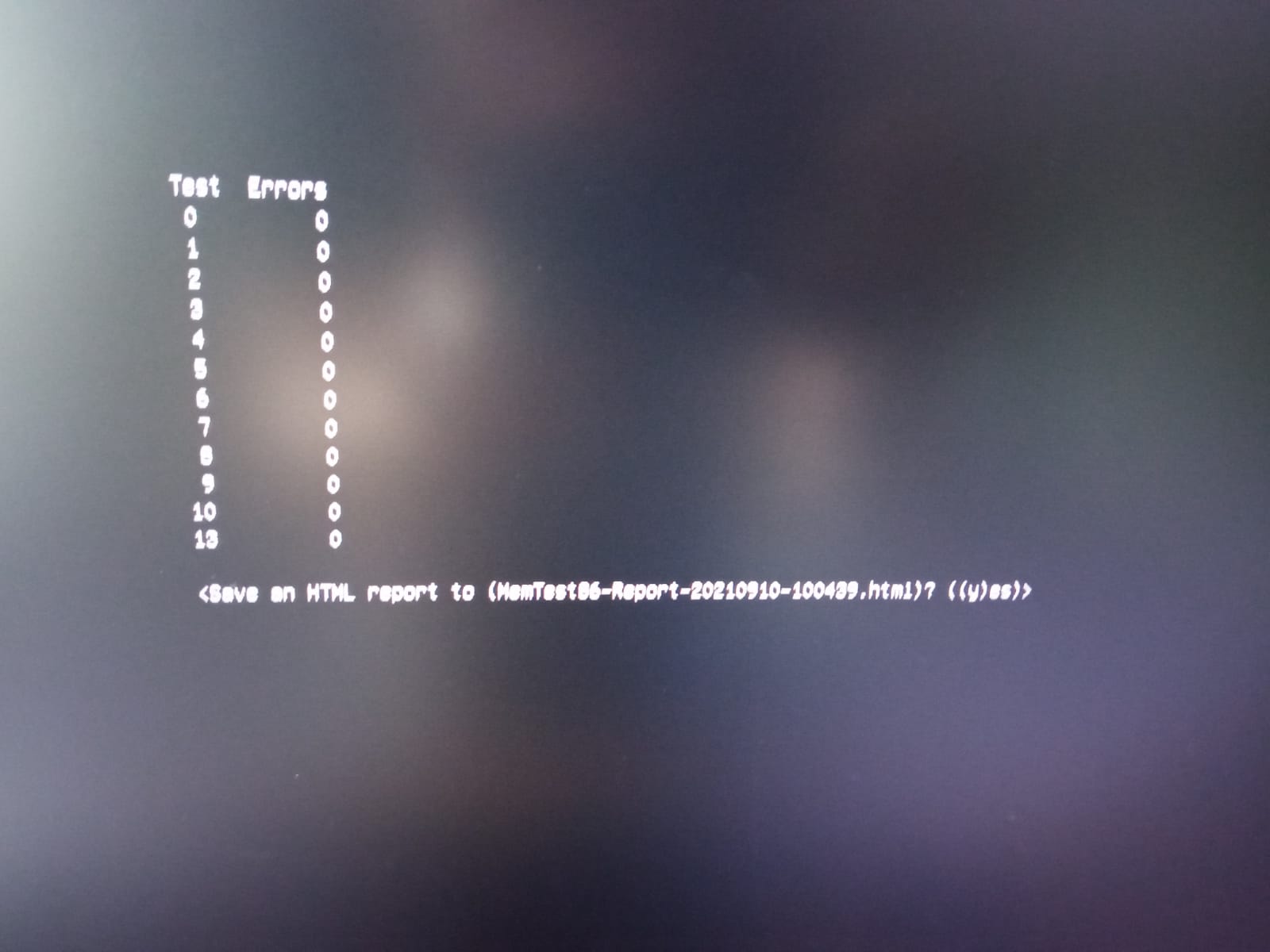

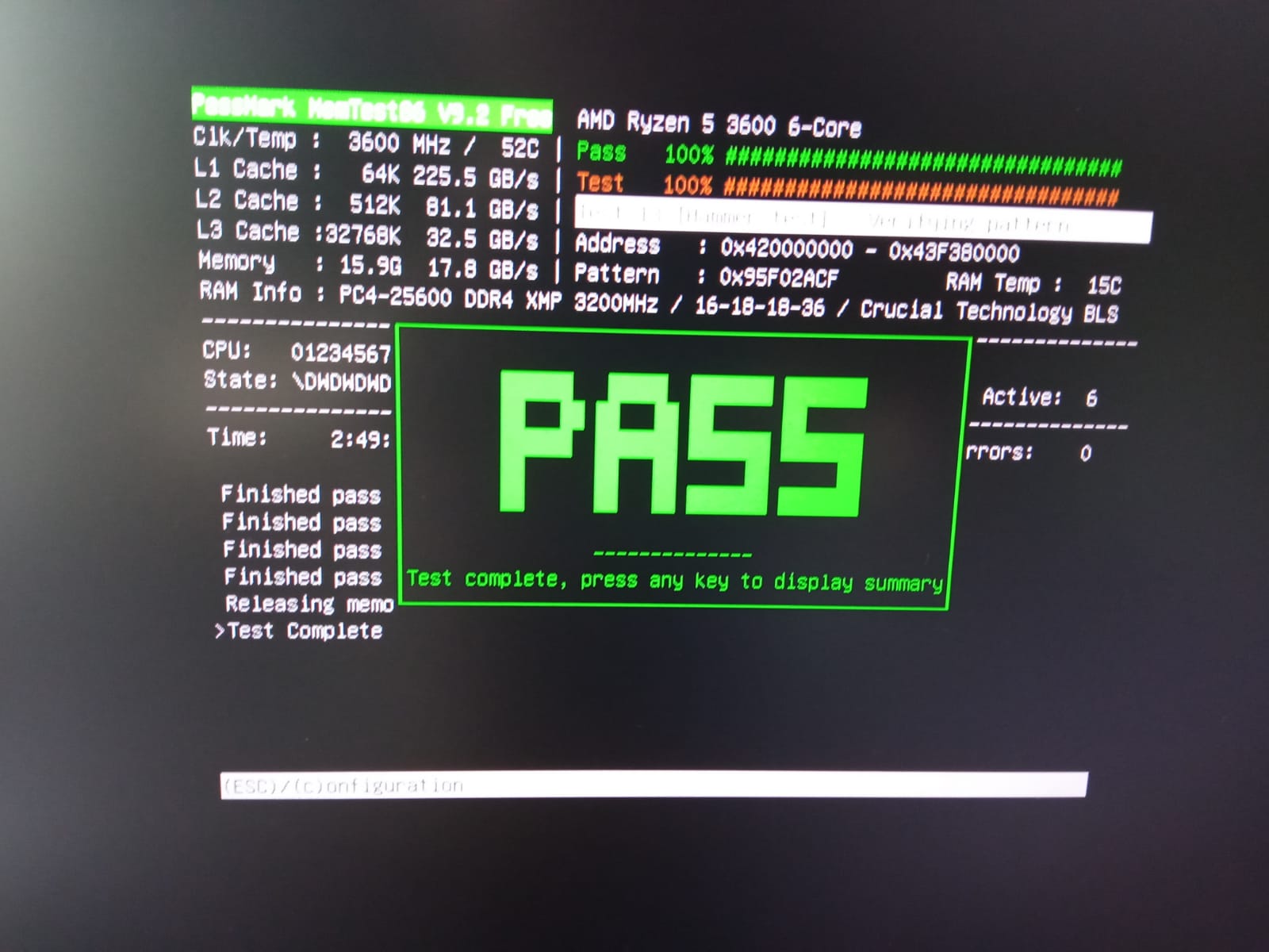

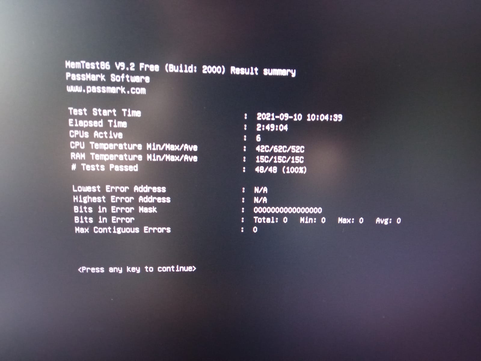

Anbei einmal die Ergebnisse vom Memtest86. Hab den HTML Export leider gefailt...

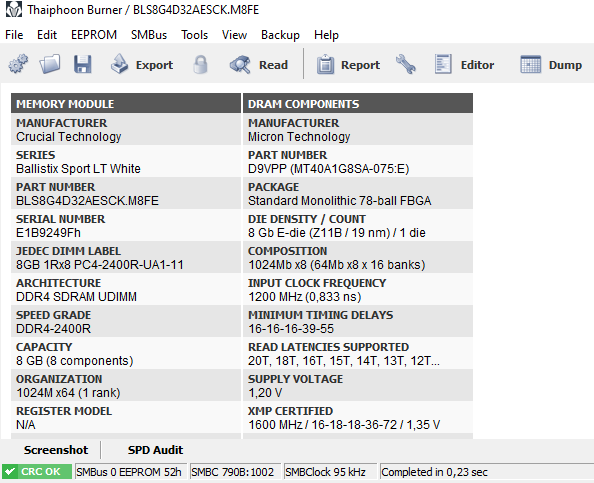

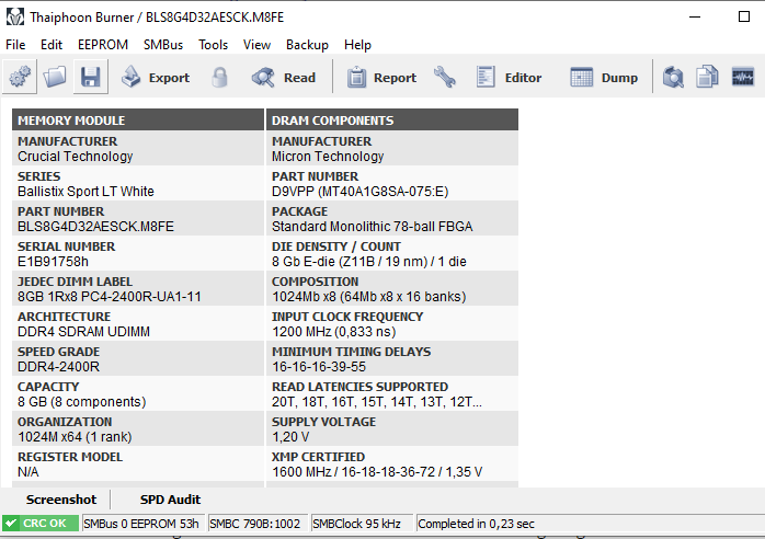

das sind die "guten" und bekannten micron e ICs, die sollten keine Probleme machen, sofern nicht defekt und richtig konfiguriert, wobei die eigentlich nicht so Anspruchsvoll sind.
Du kannst jetzt entweder den HTML Bericht in den ryzen dram calc laden oder einfach selbst micron e auswählen und dir die entsprechenden Werte anzeigen lassen. Ich mach immer mitm Handy schnell n bild und Tipps dann im BIOS ab.
Ich tippe mal eher auf den Memory Controller als auf den ram selbst, deshalb auch vorallem darauf achten, dass die richtigen Spannungen und Widerstände richtig eingetragen sind.
Für die dram timings auf "calculate safe" (gilt nur für den linken Abschnitt) und für den Rest nimmst du zuerst den "recommended" Wert und wenn des ned reicht orientierst du dich eher Richtung max Wert.
vorallem bei vsoc und cldo vddp kannst du aber auch mal richtung min wert gehen. Hier ist mehr nicht immer besser, aber nur wenn der rec wert nicht gescheit funktioniert.
