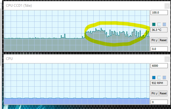

habe einen neuen 3700X auf einem X570 Board. Im Windows-Idle spiked städig die CPU-temp ein bisschen und dadurch dreht auch der Kühler (Dark Rock Pro 3) ständig kurz hoch. Ist das ein Ryzen-Phänomen oder muss ich im BIOS an den Lüfter-Settings schrauben?
Jemand eine Idee?

Absolut normal. Es laufen immer Prozesse im Hintergrund. Das Prinzip nennt sich "run to idle". Aufgaben so schnell wie möglich abarbeiten, um den Idle-Zustand so schnell wie möglich wieder zu erreichen.

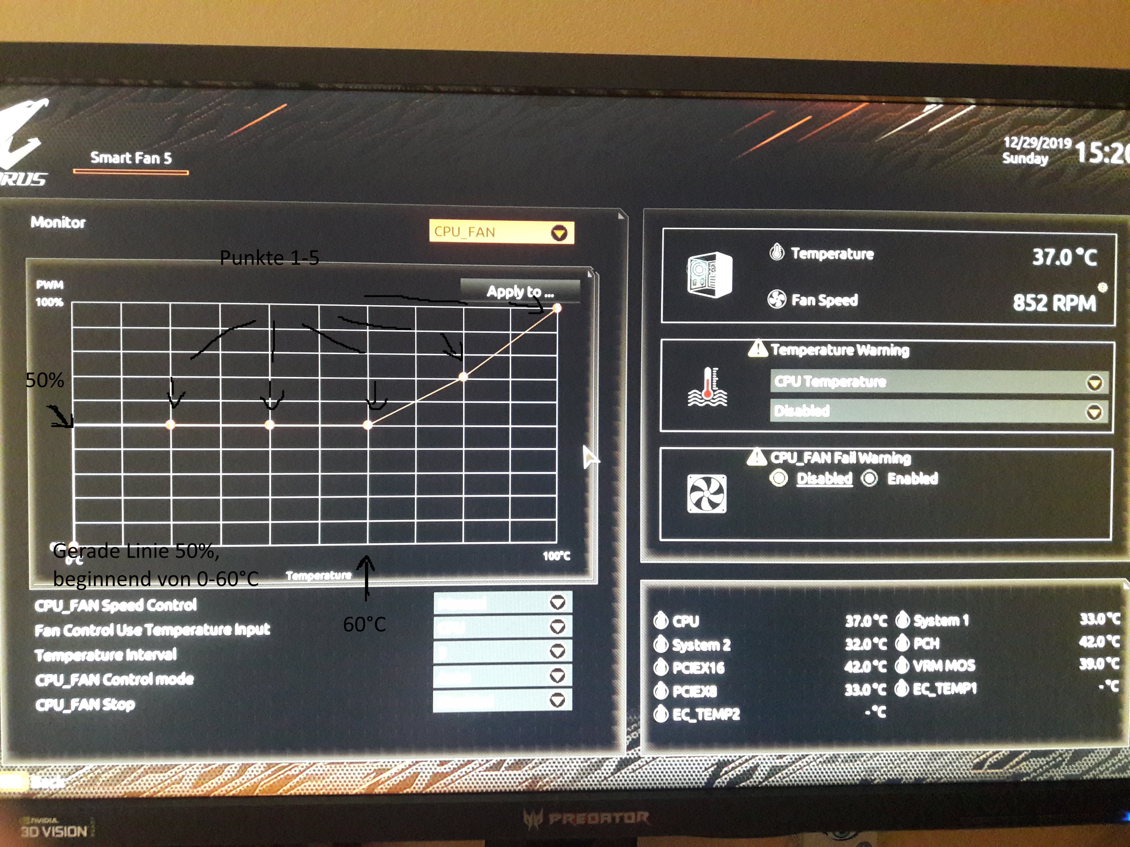

Ist genauso wie @esb315 schreibt. Ab ins Bios, Lüfterkurve von 0-55°C als GERADE Linie einstellen. Damit gehört das hochdrehen des CPU Lüfters der Vergangenheit an. Lüfterdrehzahl (in Prozent) eben so wählen das sich die Idletemperatur bei 35-40°C einpendelt.

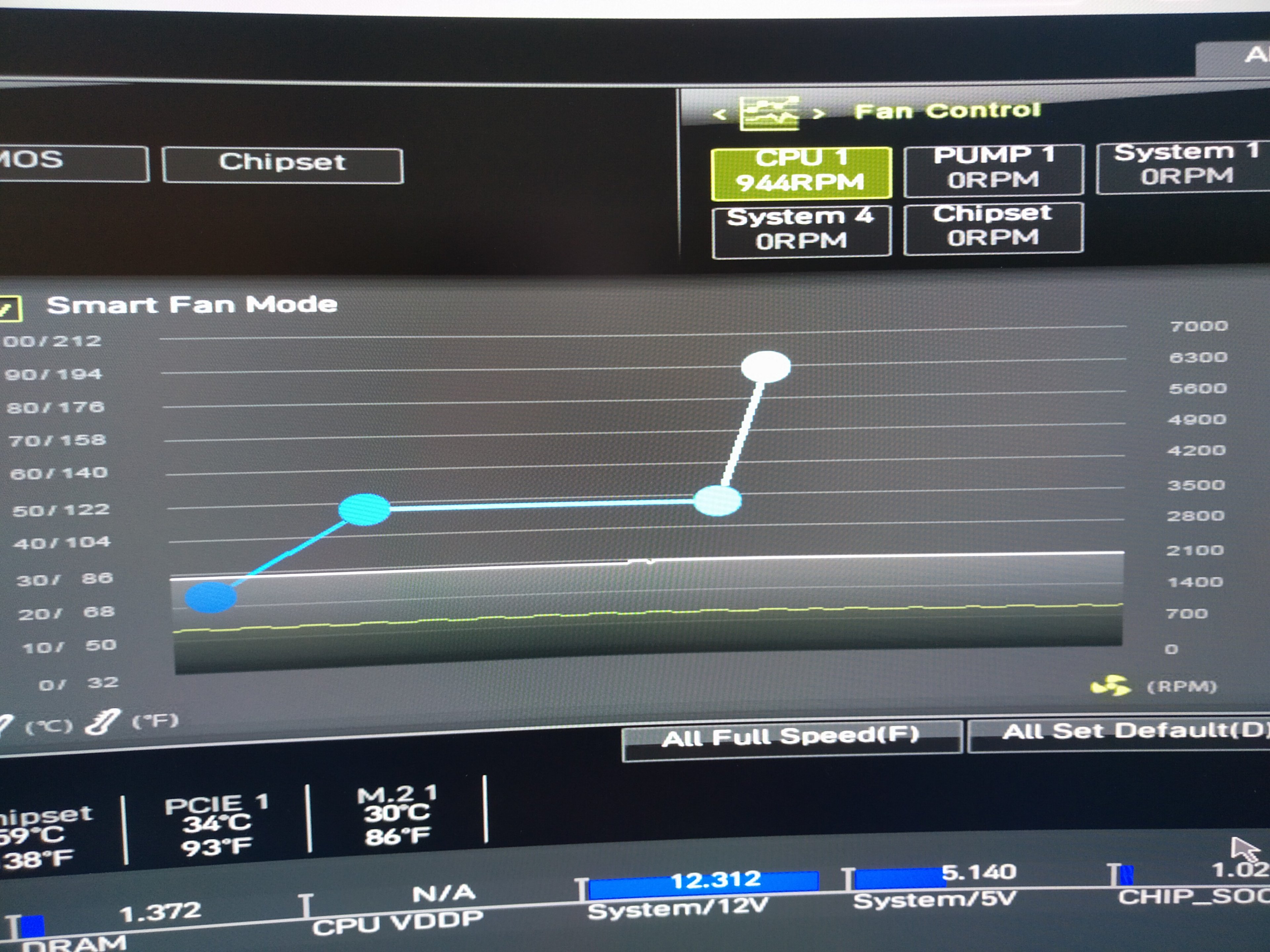

Kommt da auch auf den Lüfter selbst an. Hab einen Macho auf einen Ryzen 3600. Hab bis auf 65°C unter 50% Lüfterspannung mit einen Stepup von 0,3 Sekunden (also nur bei Auslastung länger als 0,3 Sekunden). Damit werden die kurzen Spikes abgefangen und ist auch kaum hörbar.
Danach dann bis 85°C auf 100%.
Da musst du eine Hysterese einstellen. Also das die Lüfter erst nach 0.3 Sekunden Hochdrehen dürfen.
Keine Ahnung ob das dein nicht genanntes Board kann.
Ich habe bei mir 0.7 eingestellt, hilft etwas. Aber selbst mit 0.7 drehen die Lüfter immer noch leicht hoch so bald ich nur ein Programm starte sonst wenn ich nix mache passen die 0.7.

ich habe im BIOS jetzt die Spinup/down-Times erwas verlängert und eine konstante Drehzahl zwischen 20 und 68°C eingestellt.
Ich hab mal Uplay, Steam, Discord, Explorer und nen Fotoeditor gleichzeitig gestartet, kein Spinup.

Was bitte genau funktioniert so nicht? Ist mein erstes AMD System, nutze solche Lüfterkurven allerdings schon immer (soweit mir das Bios die Möglichkeit dazu bietet). Insbesondere bei den Ryzen 3000 ist eine solche Lüfterkurve extrem wichtig wegen dem dauernden hochdrehen im Idle.
So ähnlich siehts bei mir nun auch aus.
