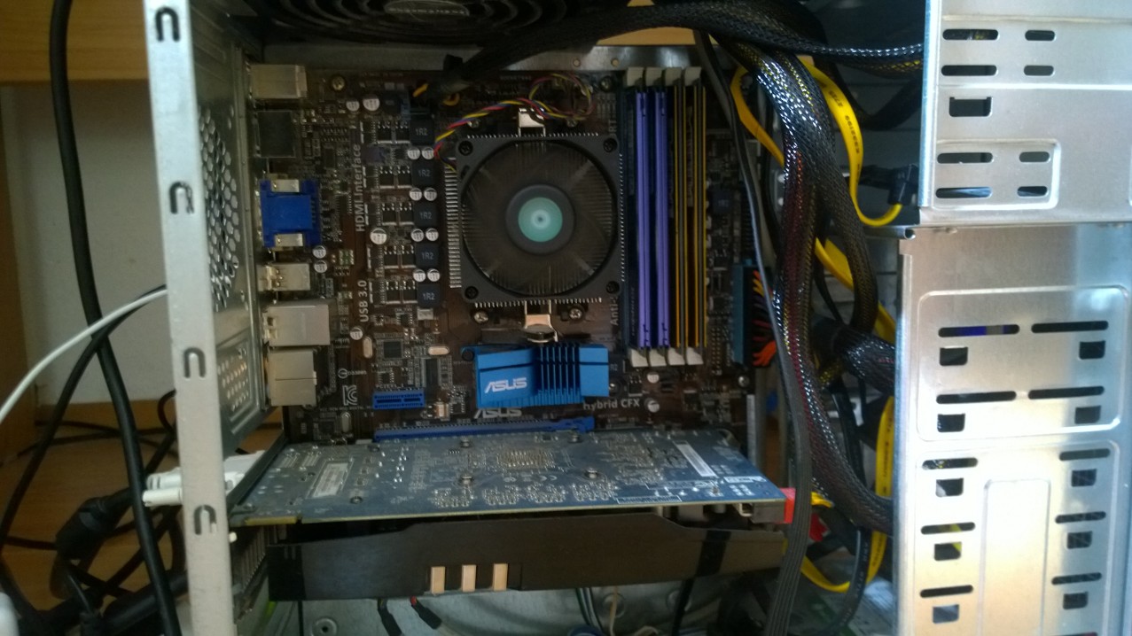

hier mal ein Bild vom Innenleben - falls noch Fragen sind, beantworte ich diese natürlich gern ;-) WP_20150901_16_21_27_Pro.jpg

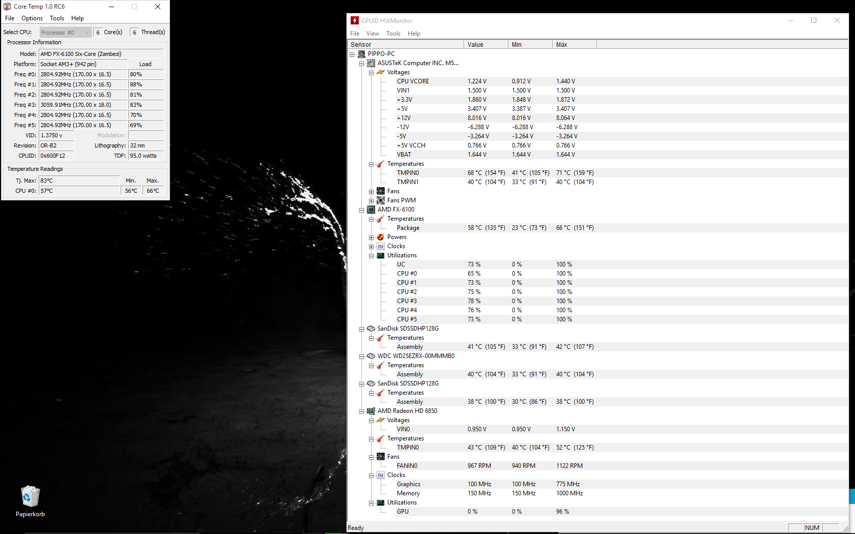

gerade mache ich wieder den Provokationstest, wo das System vorher schon nach 20 min abstürtzte. Jetzt nach 30 min pendelt sich die Temperatur wie auf dem Screenshot zu sehen ist ein:
allerdings ist es jetzt auch locker 5-7 Grad kühler bei mir im Zimmer...
Ja, aber auch damit wären es <65° und keine 90°... - kann man noch optimieren

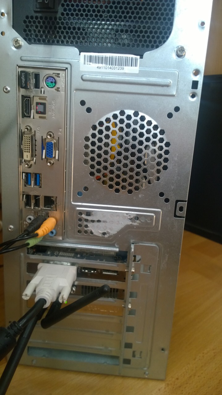

Was meinst du mit einem Lüfter fürs Heck, wozu ist das gut? Kannst du einen empfehlen?
Dazu müsste ich den Lochabstand wissen... und wichtig ist es damit sich de erhitzte Luft nicht im Gehäuse staut (bringt auch paar Grad).
Der Lüfter im Heck (der bei dir nicht vorhanden ist (allerdings typisch für fertig pc's) saugt die erwärmte luft von CPU und von GPU ab und befördert sie nach außen.
Ist dieser nicht vorhanden gibt es Temperaturstau im gesammten Gehäuse. Beim Idlen/surfen/word/excel ist das nicht schlimm, sobald man aber die kiste mal "benutzt" wirds schnell zu heiss, außer man wohnt in Spitzbergen.
Normalerweise befestigt man so einen Lüfter mit 4 Schrauben in 4 Löcher.
Diese Löcher solltest du gut sehen können, wenn du dir dein Gehäuse von hinten (insbesondere das Gitter) mal so anschaust.
http://forum.computerbild.de/attachments/pc-hardware/gehaeuseluefter-10871d1238248699-unbenannt.jpg
Dieses Bildchen (^LINK^) zeigt als beispiel einen 80er Lüfter und dessen Lochabstände. Miss jetzt einfach waagerecht den lochabstand (also die 72mm im Beispiel) und daraus lässt sich der maximal verbaubare Lüfter definieren.
Davon orderst du dann einen, schließt in auf dem MainBoard an und solltest die gröbsten Sorgen los sein.
Ah habe ich verstanden - danke für die gute Erklärung!
Hier mal nen Bild - die weiten Lochabstände sind 8,2 cm jeweils, die engen 7,2 cm.
Also wäre max ein 92mm Gehäuselüfter drin - habt ihr dafür irgendwelche Vorschläge?
