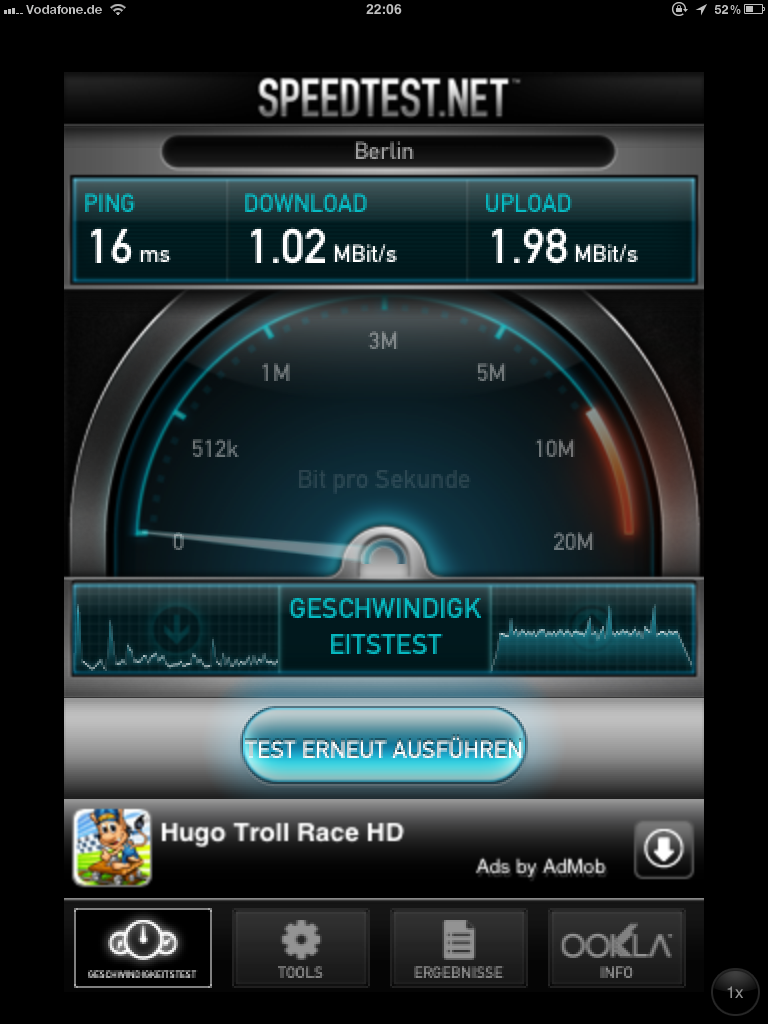

Nun, was soll ich sagen... Im 5 GHz Band sind die Übertragungsraten wirklich sehr gut, im zweiten Stock meiner Wohnung habe ich mit einem MacBook Pro und einem Air wirklich sehr gute Übertragungsraten. ABER: Mit zwei iPhones und einem iPad (2,4 GHz Band) sind die Übertragungsraten weiterhin eine absolute Katastrophe. Zwischen dem Router (Auf dem Schrank im Wohnzimmer, erster Stock) und meinem Bett (zweiter Stock) liegen ungefähr 4 Meter Luftlinie – und eben eine Decke mit Stahlbeton.
Die Kuriosität steigt auch noch damit, dass es durchaus Zeiten gibt, in denen die Übertragungsraten okay sind – 16 MBit von 32 möglichen. Das ist aber eher die Ausnahme.
Mein Screenshot zeigt: Voller WLAN Empfang, aber ganze 1MBit Datendurchsatz.
Meine Frage: Was kann ich denn nur tun um wenigstens durchgängig akzeptable Werte zu erhalten? Ich bin komplett ratlos und verfluche den §&%§"§§"(($/( Stahlbeton in unseren Wänden und Decken :-(

Das mit dem zurücksenden klingt jetzt erstmal logisch....der Ping ist ja sehr niedrig, dennoch geringer Datendurchsatz. ABER: Das mit dem zurücksenden ist ja eigentlich nur bei Server Anfragen der Fall und nicht konstant während des Downloads, UND der Upload ist ja sogar doppelt so schnell wie der Download.
Repeater hatte ich natürlich auch schon probiert (Den von AVM für die Steckdose), hat das Signal im oberen Stockwerk von 2 auf 3 iPhone Balken verbesser, sonst absolut keine Verbesserung.

Habe ich natürlich parallel getestet, war auch meine Vermutung. Der Laptop schafft aber im gleichen Raum volle 32 Mbit, während das iPhone bei 1 Mbit bleibt.
So wie ich das sehe gibt es keine ultimative Lösung um meine Nachkriegsdecken zu durchdringen (Es lebe der Gründerzeit-Altbau..).
Da ein Repeater im ersten Stock auch nicht geholfen hat und im zweiten Stock auch nur das schlechte Signal weitersenden würde (oder??) werde ich wohl die Kombination DLAN und Repeater mit LAN Dose versuchen..
