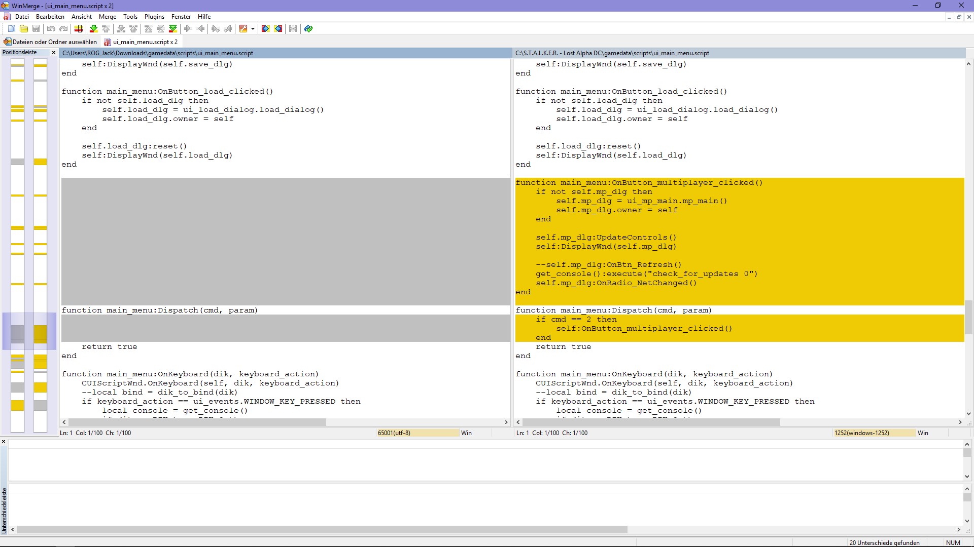

JackToCheck schrieb:
@Embargo_666
Habe grad´ mal die ui_main_menu.script des SM rausgenommen, gestartet dann mit ESC raus: Tut sich nichts mit F3 oder F2 ...
Dann habe ich mit WinMerge beide verglichen, links die original Script Datei und rechts die aus dem SM. Beträchtlicher Unterschied ...
Dies ist der Teil im Script, der die F-Tasten an die Debug-Tools und das Spawnmenü bindet. DevMode muss eingeschaltet sein, wie unschwer zu erkennen ist.:
Code:
            elseif dik == DIK_keys.DIK_F1 and game.developer_mode() then --/#+#(debug tools 2)
                self:OnButton_show_tools_2_menu()
            elseif dik == DIK_keys.DIK_F2 and game.developer_mode() then --/#+#(debug tools)
                self:OnButton_show_toolskit_menu()
            elseif dik == DIK_keys.DIK_F3 and game.developer_mode() then --/#+# (debug spawn)
                self:OnButton_show_spawn_menu()
Wenn sich das Spawnmenü nicht öffnen lässt dann liegt es ggf. daran dass:
-DevMode nicht aktiv ist
-eine DB einer Mod geladen wird, die eine ui_main_menu.script ohne o.a. Einträge enthält
-eine ui_main_menu.script als loose file geladen wird, die o.a. Einträge nicht enthält
Generell greift wie immer die 'Rule Of One', die zuletzt geladene Datei 'gewinnt'.
Dabei ist eine Ladereihenfolge zu beachten, die bei jeder Game Engine verschieden ist/ sein kann. Bei Stalker werden erst die Vanilla-DBs geladen, dann die Mod-DBs und dann die loose files und allesamt jeweils nach Namen und nicht wie z.B. in der Gamebryo- (Creation-) Engine nach time stamp.
Zur Fehlersuche hilft meist nur Stripping: Alle Mods deaktivieren und nach und nach reaktivieren, zwischendurch immer wieder probieren bis man den Fehlerverursacher gefunden hat.
