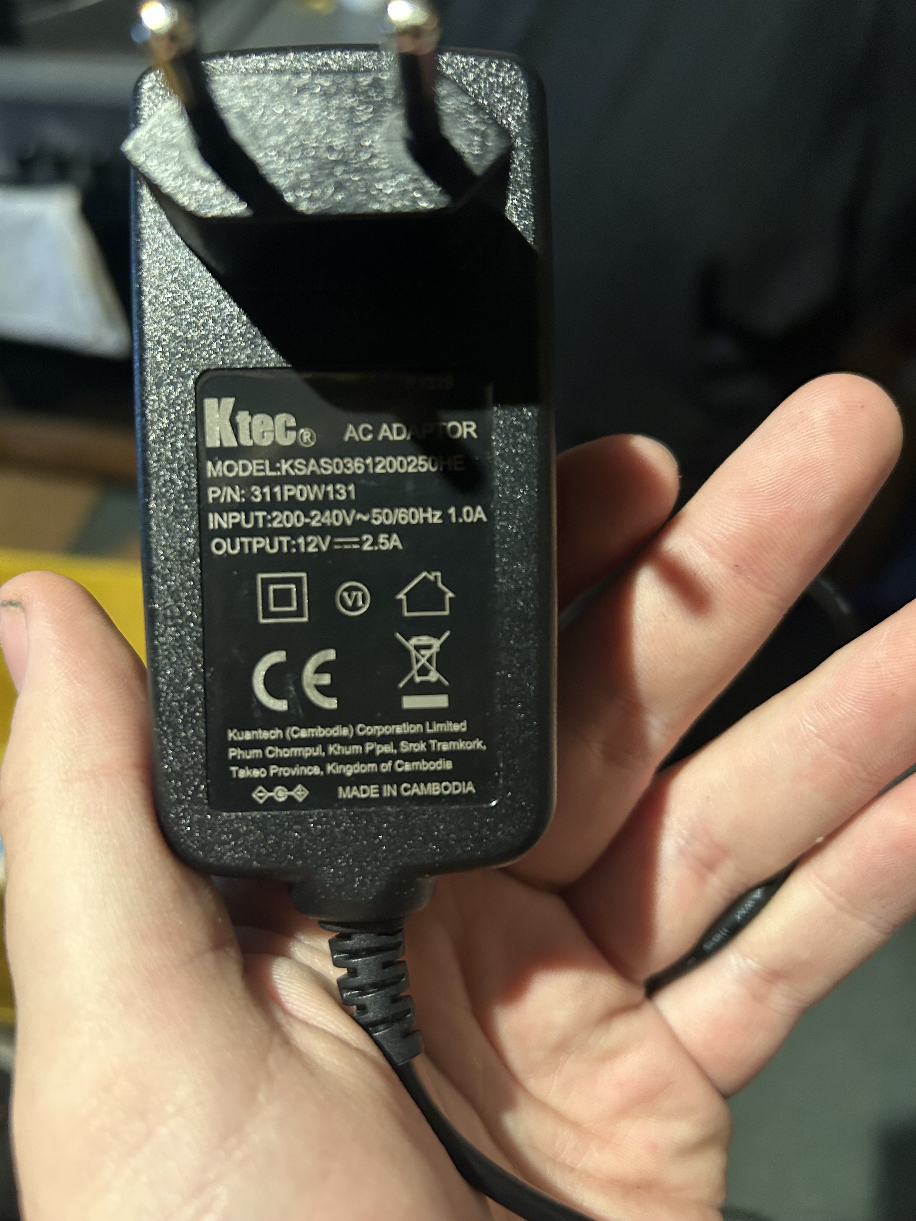

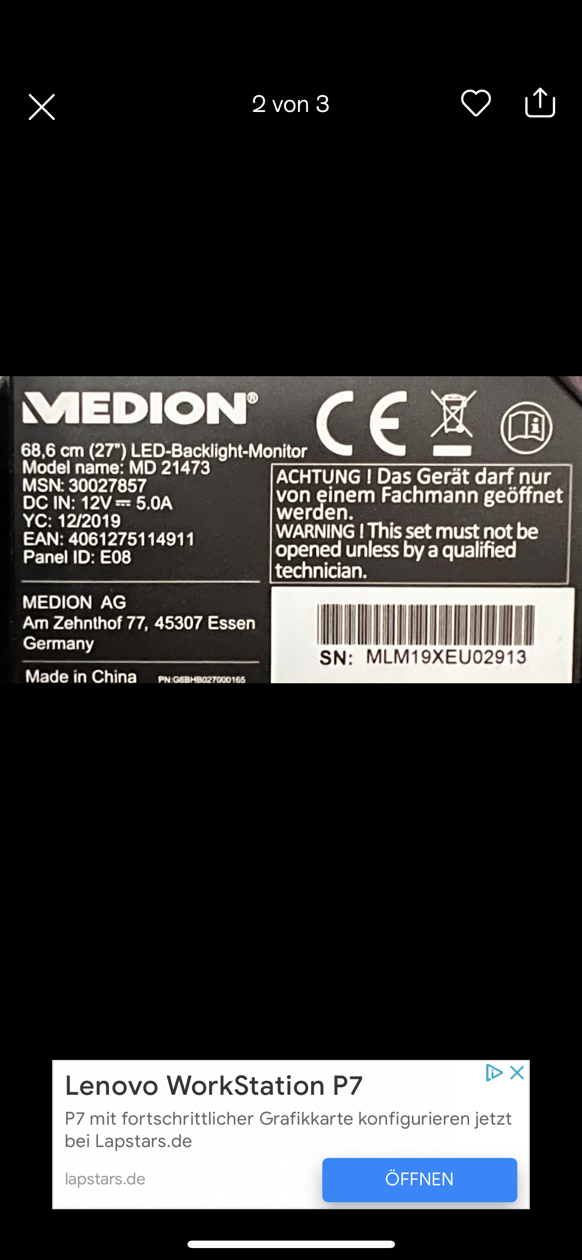

Hallo habe eine kurze Frage zum Thema Monitor Netzteil und zwar hatte ich denn Monitor bei meiner ex habe ihn jetzt geschickt bekommen nur es war ein falsches Netzteil dabei somit wollte ich fragen ob ich denn Monitor auch ca 1 Woche mit dem Netzteil benutzen kann oder ob er dadurch kaputt geht ps bei dem Monitor handelt es sich um denn MEDION Erazer X52773 danke im Voraus
Mit freundlichen Grüßen

UI ... mach das nicht! Du brauchst genau das, was am Monitor steht ... also 12V 5A Netzteil Adapter!
Die Frage ist noch wieviel Watt. Es kann sein, wenn die Spannung, also in diesem Fall zu wenig Ampere vorhanden ist, das Gerät (Netzteil) dann Schaden nimmt, wenn es nicht abgesichert ist.
Und 2,5 Ampere ist nur 50% von 5,0 Ampere also sehr Kritisch. Das Netzteil kann auch einfach weg schmoren, und deine Wohnung in Brand setzten
Kannst es ja mal testen, es sollte nach einer Stunde im Betrieb sehr HOT ein!
Kaufe ein passendes
https://www.amazon.de/Stromversorgung-Steckernetzteil-Netzadapter-Lichtstreifen-CCTV-Kamera/dp/B0BRPXSGHP/ref=sr_1_4?keywords=12V+5A+60W+Netzteil+AC&qid=1695034871&sr=8-4&th=1
MFG
