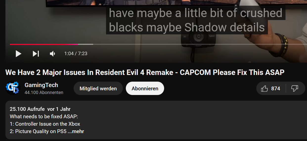

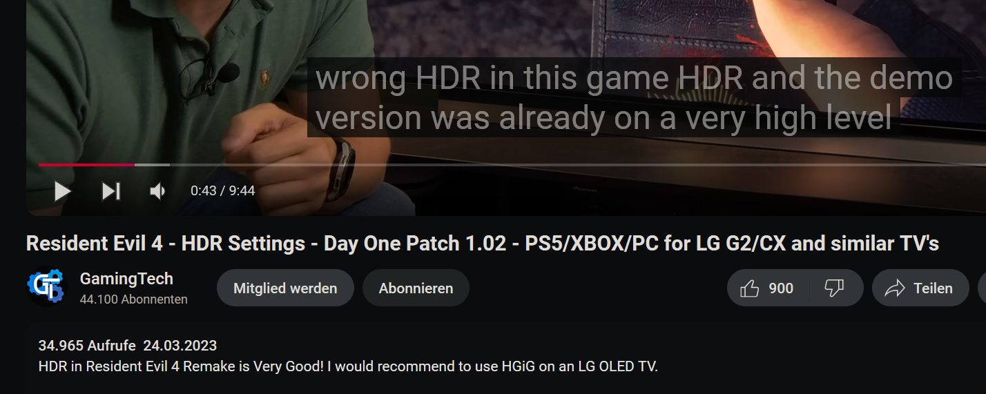

Resi 4 scheint zumindest doch ne Okaye HDR Implimentierung zu haben .. der Typ hat Ahnung er macht von den ganzen Games immer HDR Analyse Videos und gibt Tipps für HDR Settings

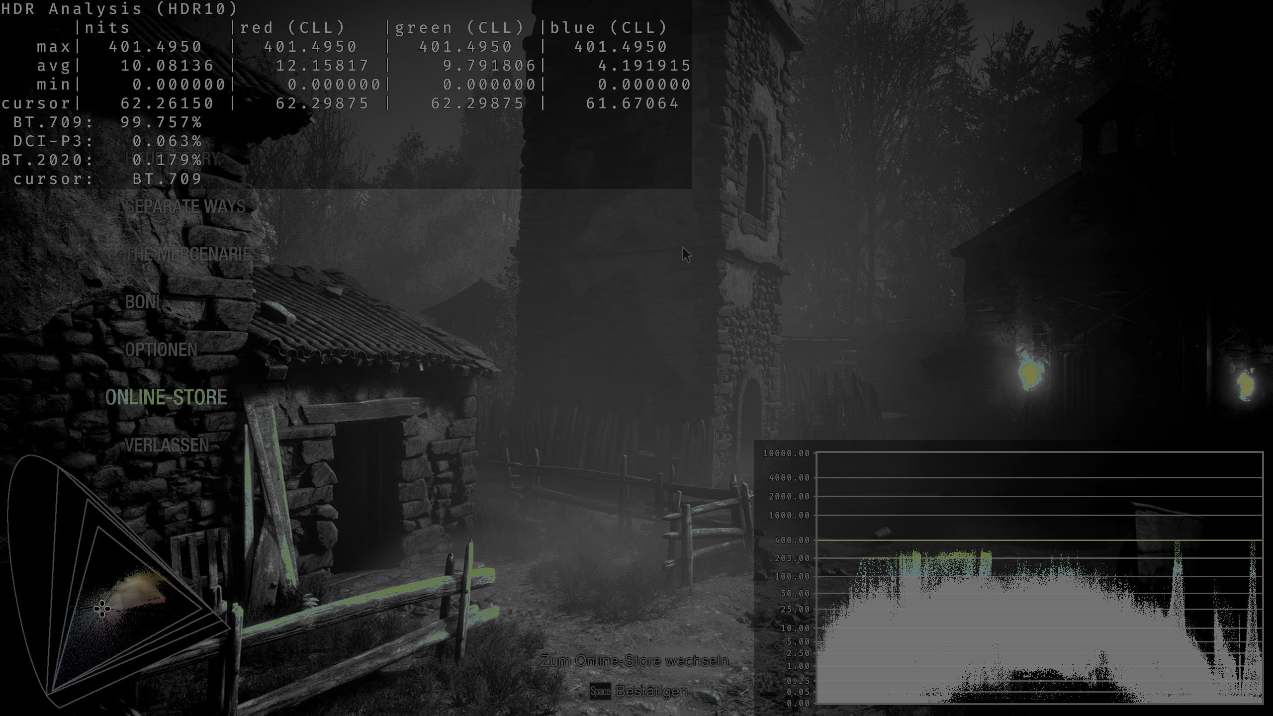

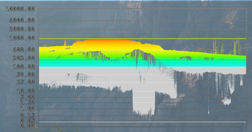

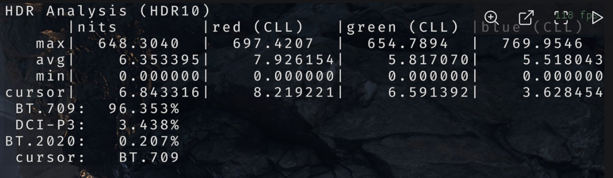

Du sollst ein SDR Bild machen wo man die HDR Analyse sieht damit man halt auch mal Daten dazu hat
Wie eben das hier :
Und das hier :
Weil das hilft bei der Analyse

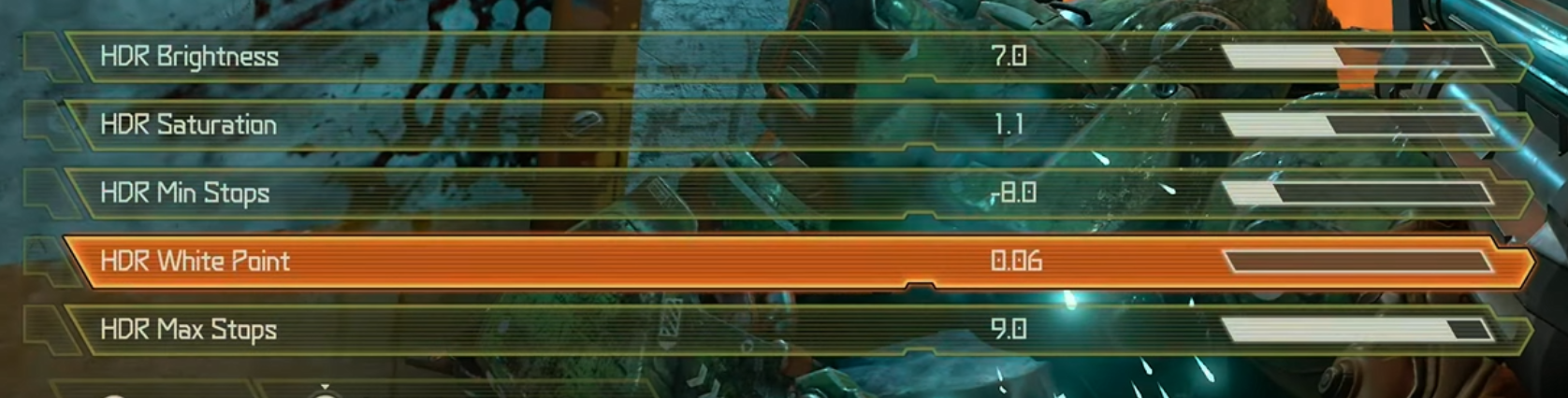

Jepp und eben alles per Slider direkt im Game Menu einstellbar von 0 bis 100 % in kleinen Schritten
mit direkten Sichtbaren Ingame Feedback wie sich das Bild dabei verändert
so kann dann jeder das für sich beste Bild und akkurate Bild einstellen in HDR auch wenn zb Gamma
oder sonst was im Monitor Menu ausgegraut sein sollte
Doom Eternal is da halt ein Parade Beispiel von einer Guten HDR Implimentierung
Hatte dazu damals auch mal ein Video gemacht wo ich mit den Slidern dort etwas rumgespielt hab
Gib mir bitte den korrekten Downloadlink, damit ich rechts unten im Spiel die Grafik habe.

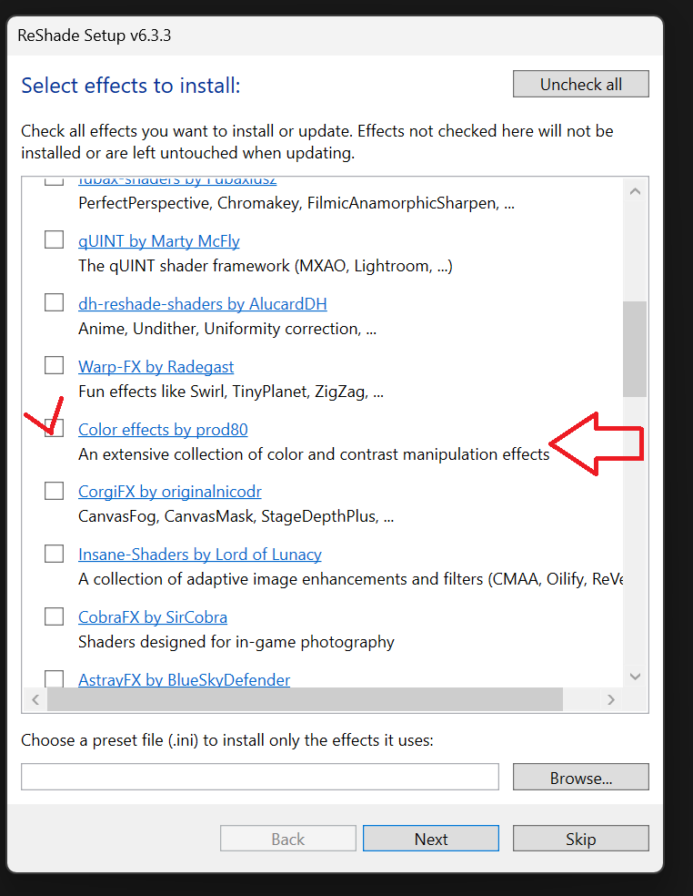

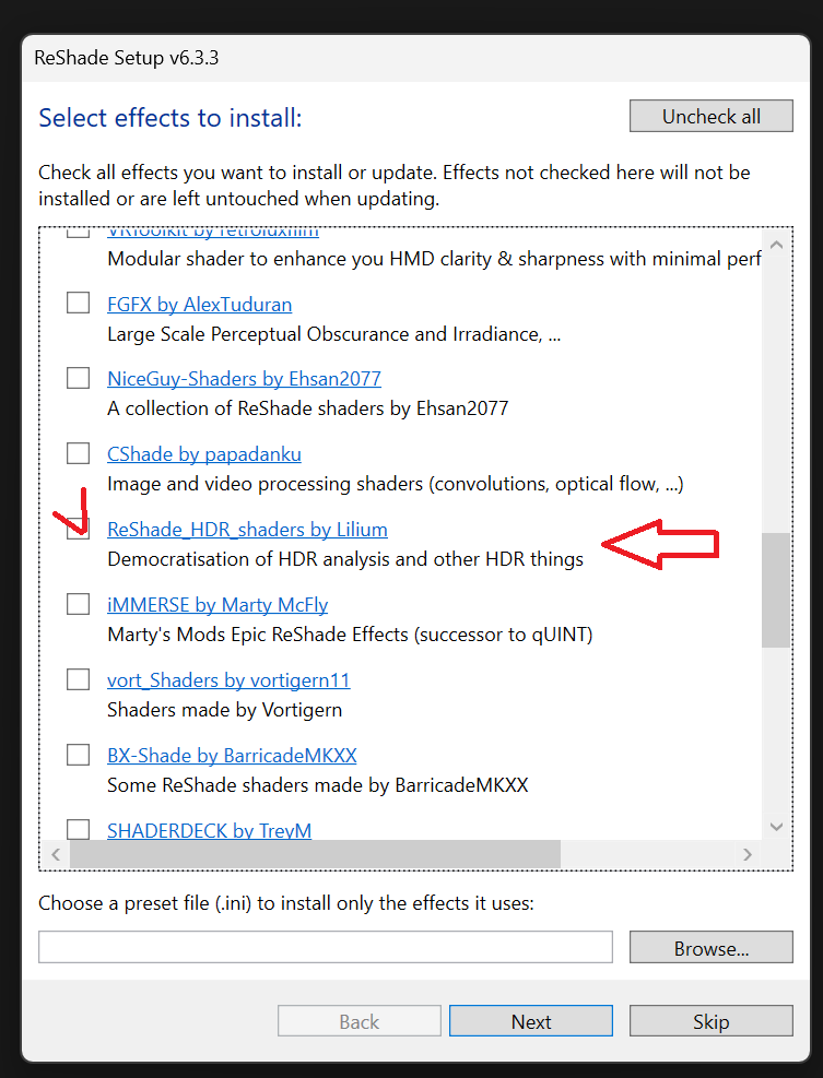

Und Installieren ... als Pfad immer dann den Pfad von der EXE des Games angaben wo du Reshade nutzen willst
und bei der installation dort ein harken reinmachen :

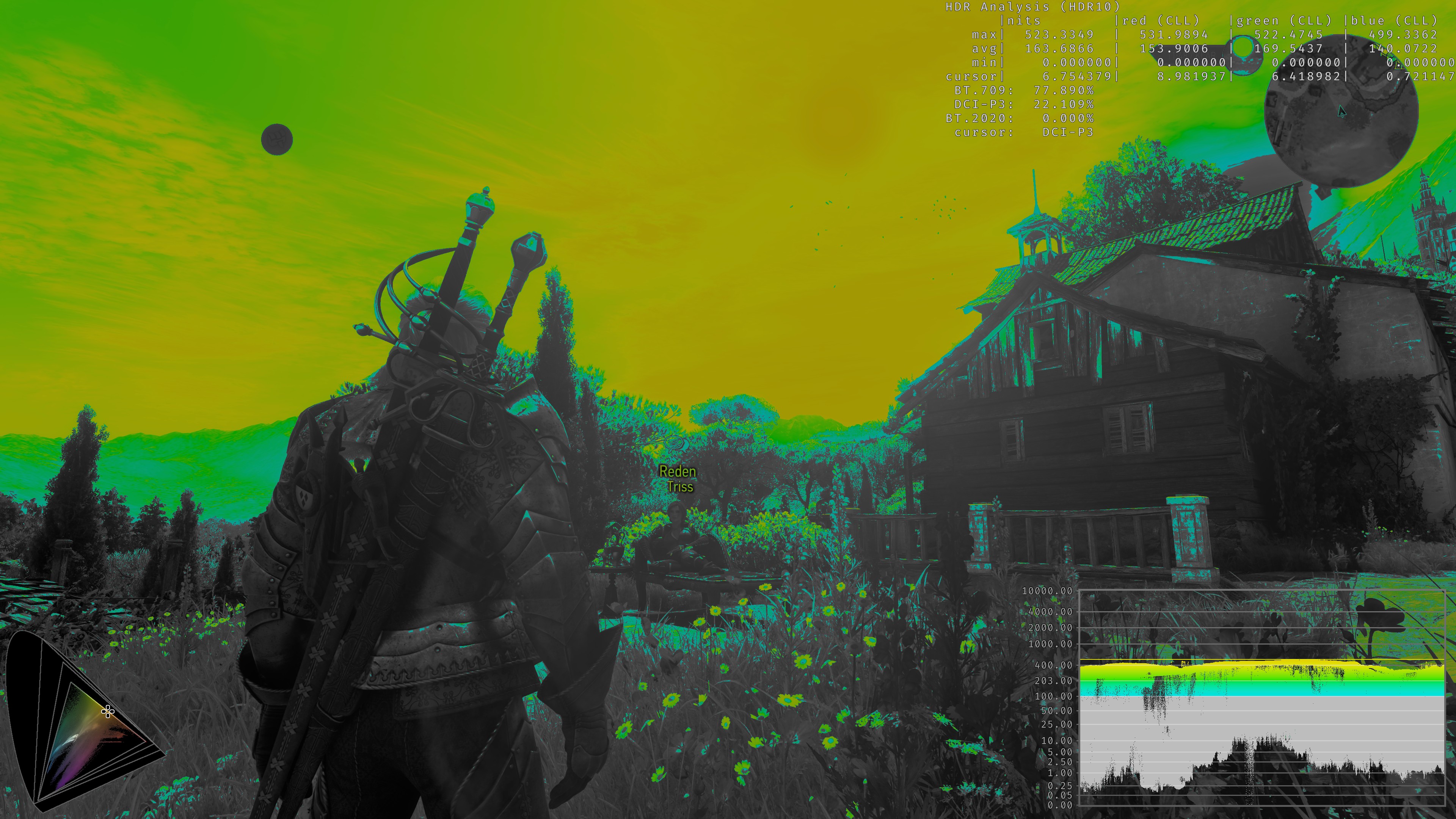

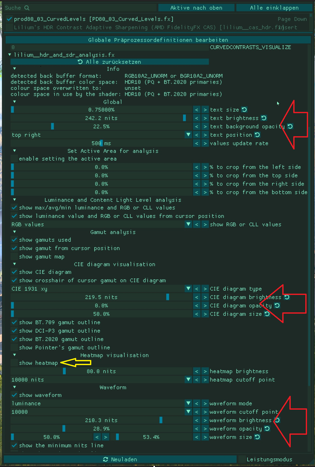

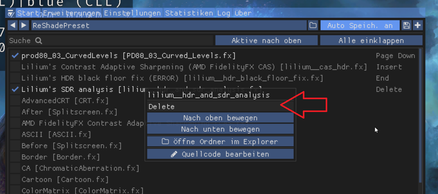

Dann halt das Game starten und den Spielstand laden und dann mit der taste "Pos1" reshade öffnen
Und dort dann in der Liste der einzelnen Filter den Liliums HDR Analyse Filter aktivieren .. die ganzen Liliums Sachen sind als Pack zu finden
Hab dir auch mal Deband extra markiert ... hilft ja gegen Color Banding hat aber ein paar Slider die man erstmal verstehen muss
Und da is dann die HDR Analyse .. da musst halt den harken setzen damits aktiv wird .. man kann dem auch
ein Shortcut verpassen ( Rechts klick drauf ) bei mir die "delete" / "ENTF" Taste siehst du ja hinten.
Bei den Roten Pfeilen kannst du halt dann die Größe und Durchsichtigkeit und Helligkeit der OSD Anzeigen einstellen damit das alles nich zu groß is usw. aber du kannst das auch erstmal auf standart lassen
Und der Gelbe Pfeil is für die Heatmap wenn man sich die mal anschauen will da sieht man dann die einzelnen Helligkeitsbereiche auf dem Bild Farblich getrennt ... hatte ich ja schonmal eingefügt hier die Sache mit
dem Sonnen Clipping

Nutze Reshade schon seit vielen Jahren und das hab ich noch nich einmal geschafft .. dat is schon ne kunst
Hatte bisher nur mit der Full Add On Support Version Probs daher die obere Version nehmen

Da komme ich nicht weiter. Das Spiel schmiert trotzdem beim Laden des Spielstandes ab, auch wenn ich Reshade nicht vorher zwischendurch im Hauptmenü öffne. :grr:
Ohne und mit Heatmap, Farben von den Screenshots wieder verfälscht. Spielstand laden definitiv keine Chance. Das Programm öffnet sich doch direkt beim Spielstart im Hintergrund und das Analysetool auch, sofern aktiviert. Nach Deinstallation funktioniert das Spiel. Dann war es auch vorher nicht zerstört.

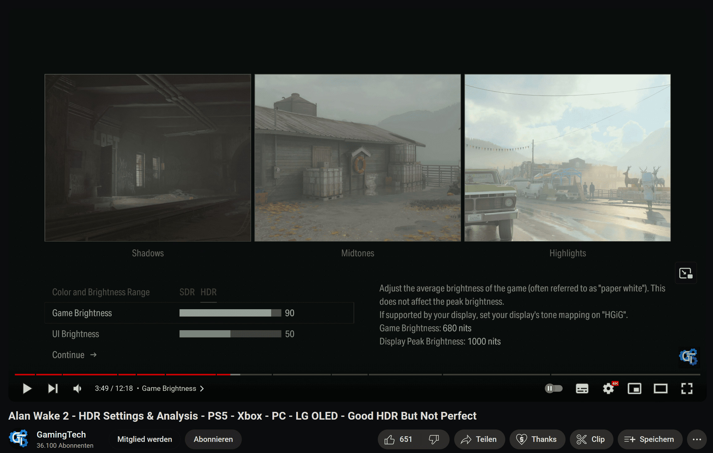

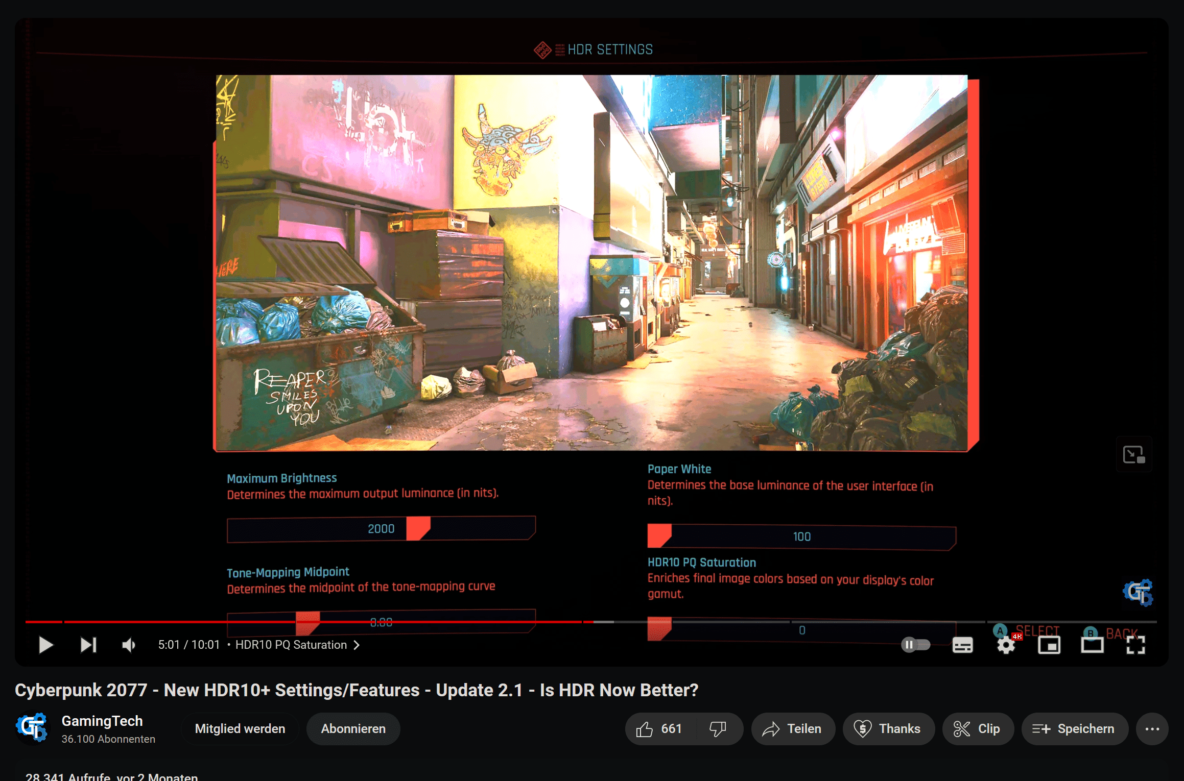

Und hier auch mal so die HDR Kalibrieungs Settings von anderen Games mit direktem Feedback von :
Shadows
Mid Tones
Hightlights
Alan Wake 2 :
Cyberpunk :

Und Doom Eternal :

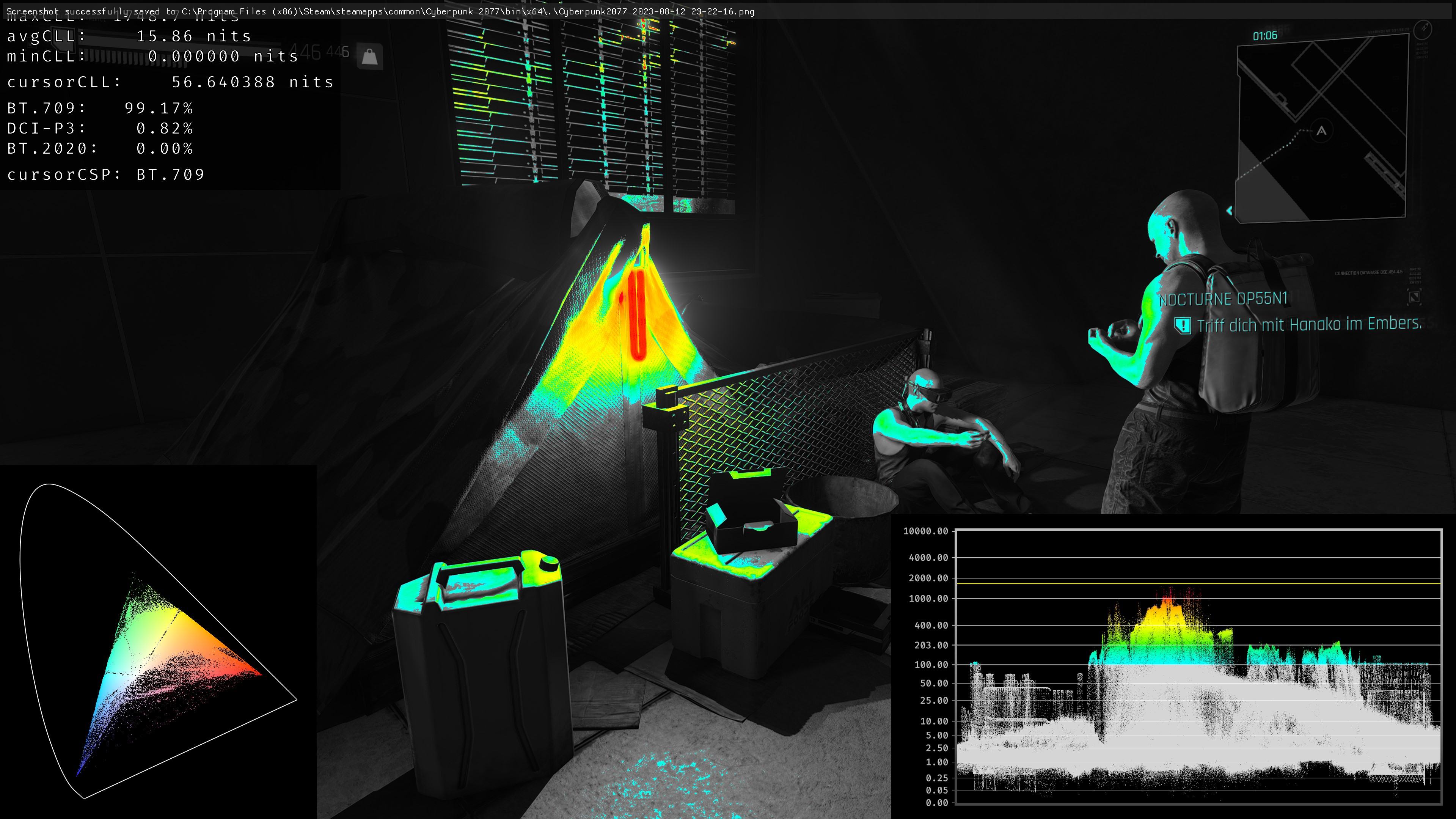

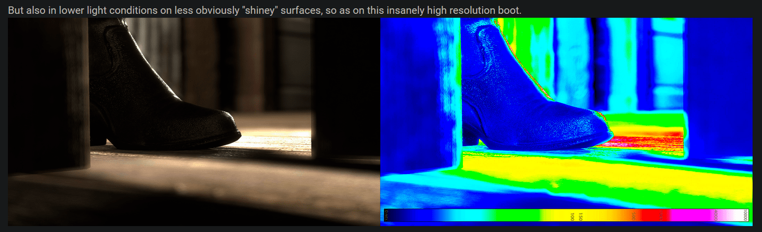

Hier mal 2 weitere Heatmap Bilder die Evil Boris gemach that :
Und hier mal ne Heatmap von Cyberpunk von mir die ich damals gemacht hab

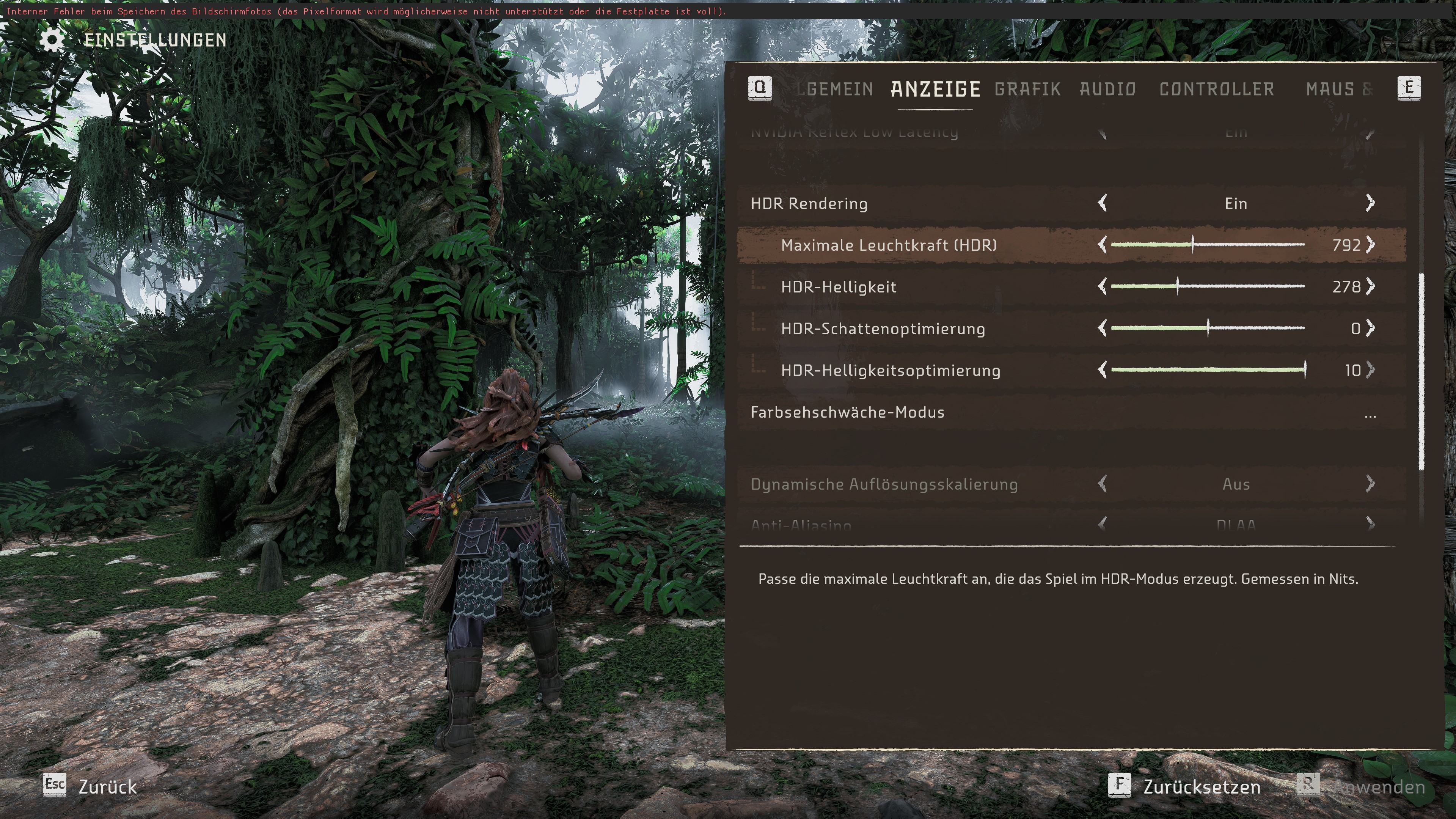

Horizon Zero Dawn und Horizon Forbidden West haben übrigens auch gutes HDR falls du die Games hast
Da sieht man auch direkt die änderungen wenn man die Slider bewegt

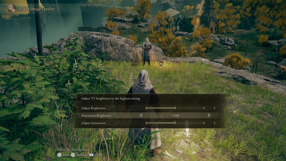

Elden Ring :

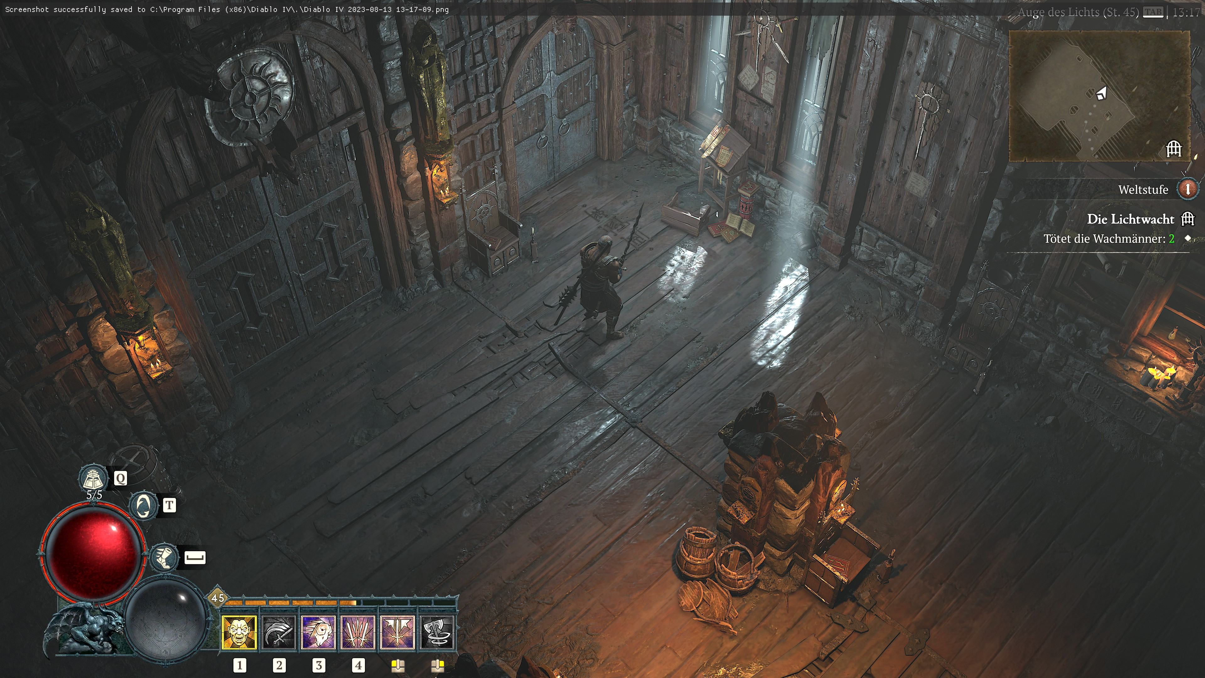

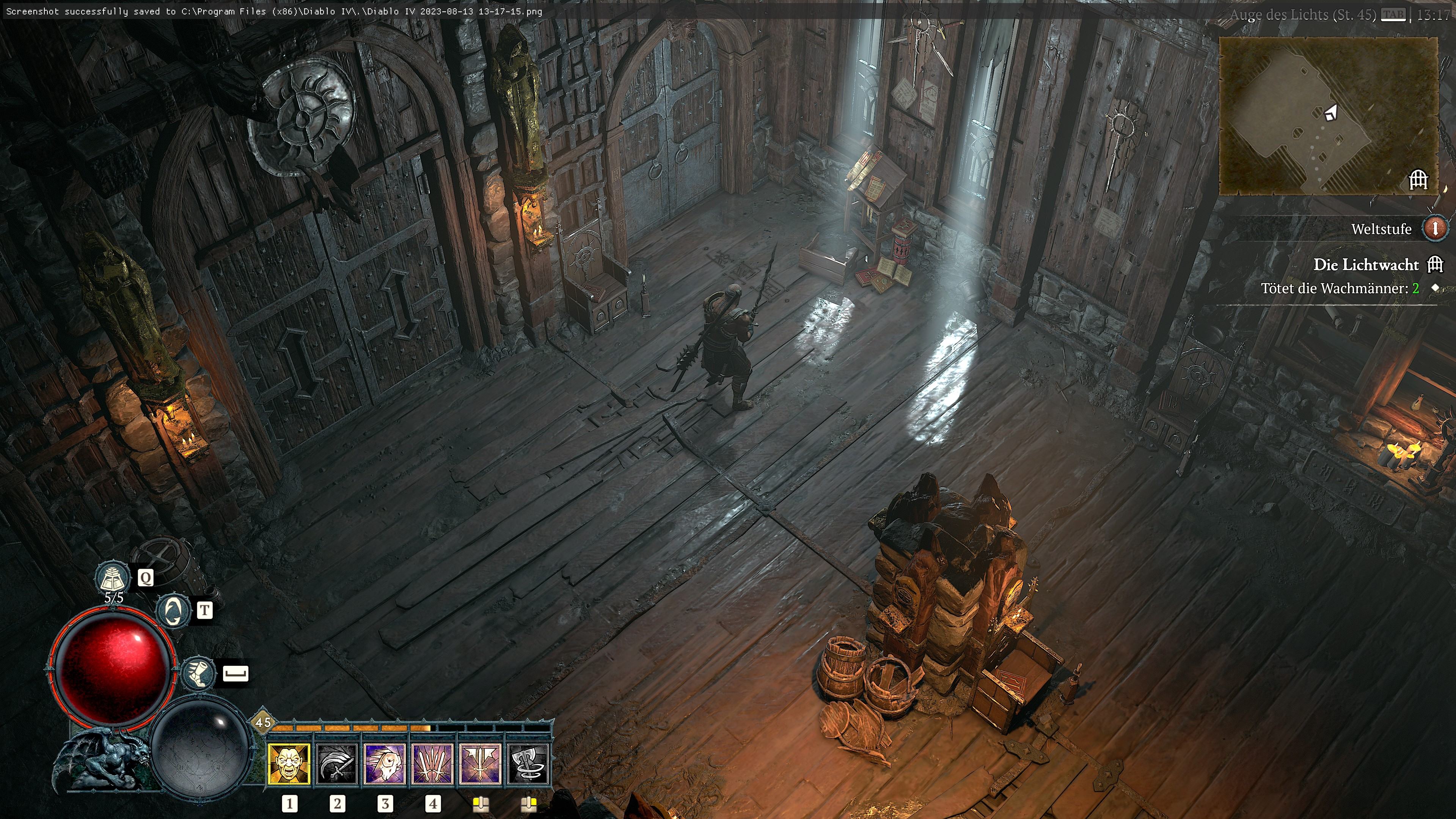

Diablo 4 hat auch leichte Raised Blacks die ich damals per Prod80 Curved Leves gefixt hab
Und hier siehst du mal was ich so mit Highlights betonen / Helligkeits Kontrast / "3D" Effekt meine
Es liegen zumindest magere 400 Nits an aber das sieht definitiv zu lau aus .. die Heatmap is halt schwarz weiss in vielen Bereichen weil schwarz weiss der 0 - 100 Nit Bereich is
Aber das Normale Bild sieht auch schon Schwarz weiss aus das is nich normal da stimmt irgendwas mit
dem Game nicht oder aber das liegt daran dass das Bild ausbleicht wenn du im Menu bist

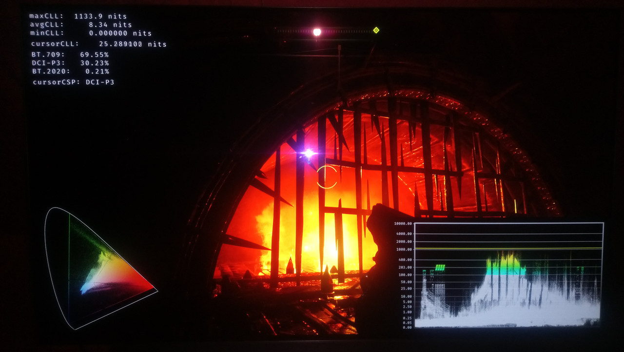

So sieht gutes HDR aus schön Kontrast reich .. direkt damals abfotografiert von meinem 48" OLED TV
das is Doom Eternal in HDR kein Vergleich zu deinem Resi 4 Beispiel
( da siehst du auch ein teil meiner Beamer Leinwand sowie meine alte Zimmerlampe spiegeln )

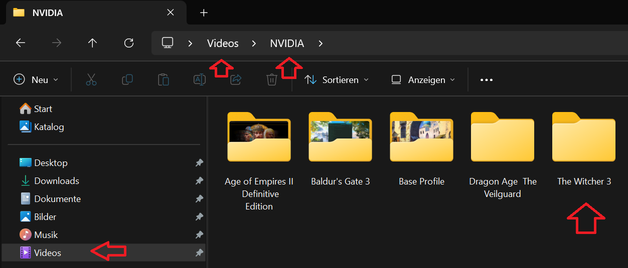

Mit der Einstellung Drucken-Taste von dem Reshade-Programm. Da habe ich als Speicherort noch extra meinen RE-Bilderordner eingestellt.
Deine Methode :
Meine Methode : ( Alt + F1 )

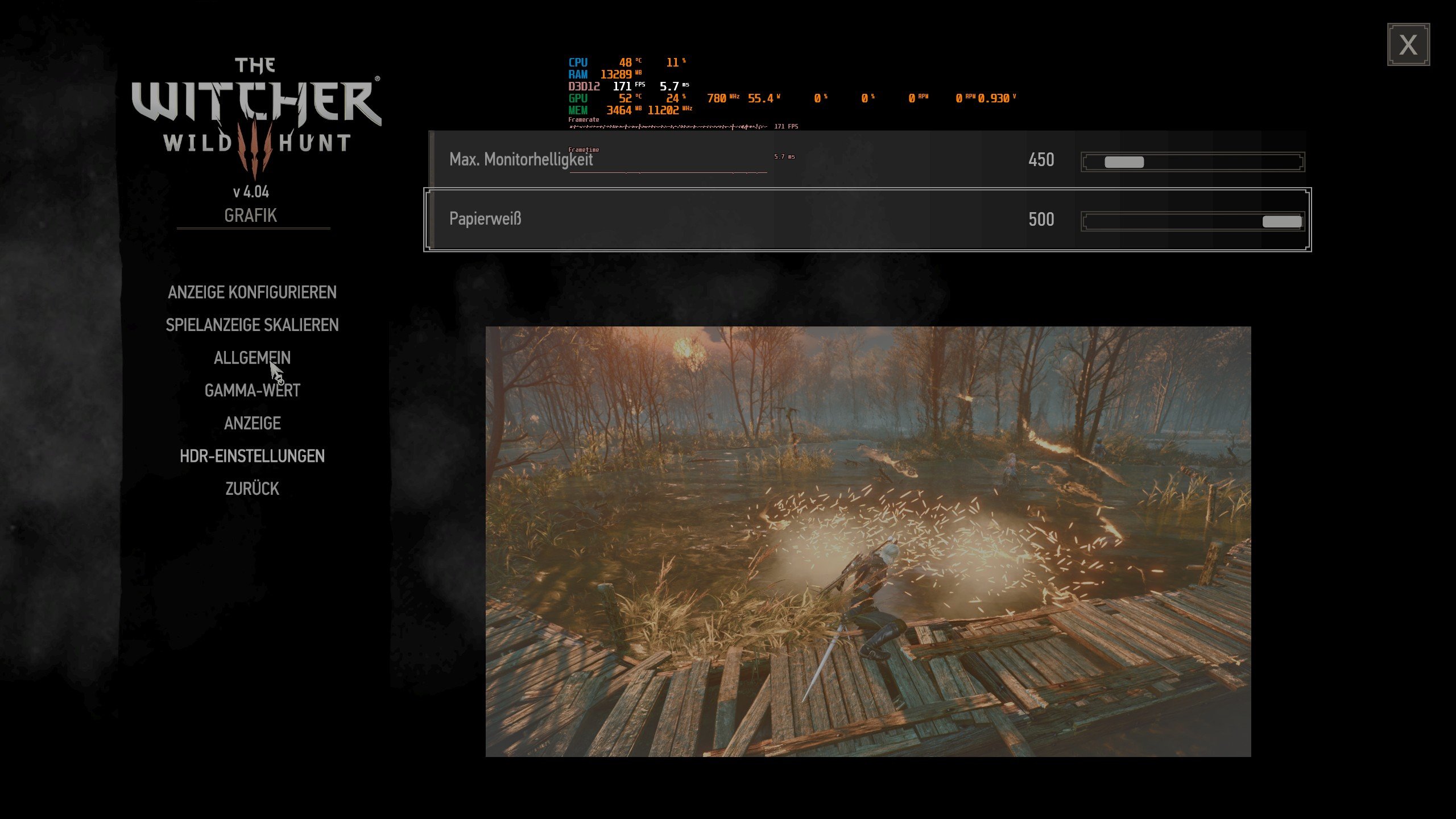

Ich hab Witcher 3 auch dann nehmen wir nun das als Ausgangspunkt da Resi 4 bei dir ja dieses seltsame
Problem hat
Man die Musik von Witcher 3 packt mich immer wieder ... im Hauptmenu lief die Musik vom ersten DLC
da bekamm ich gleich wieder Gänsehaut

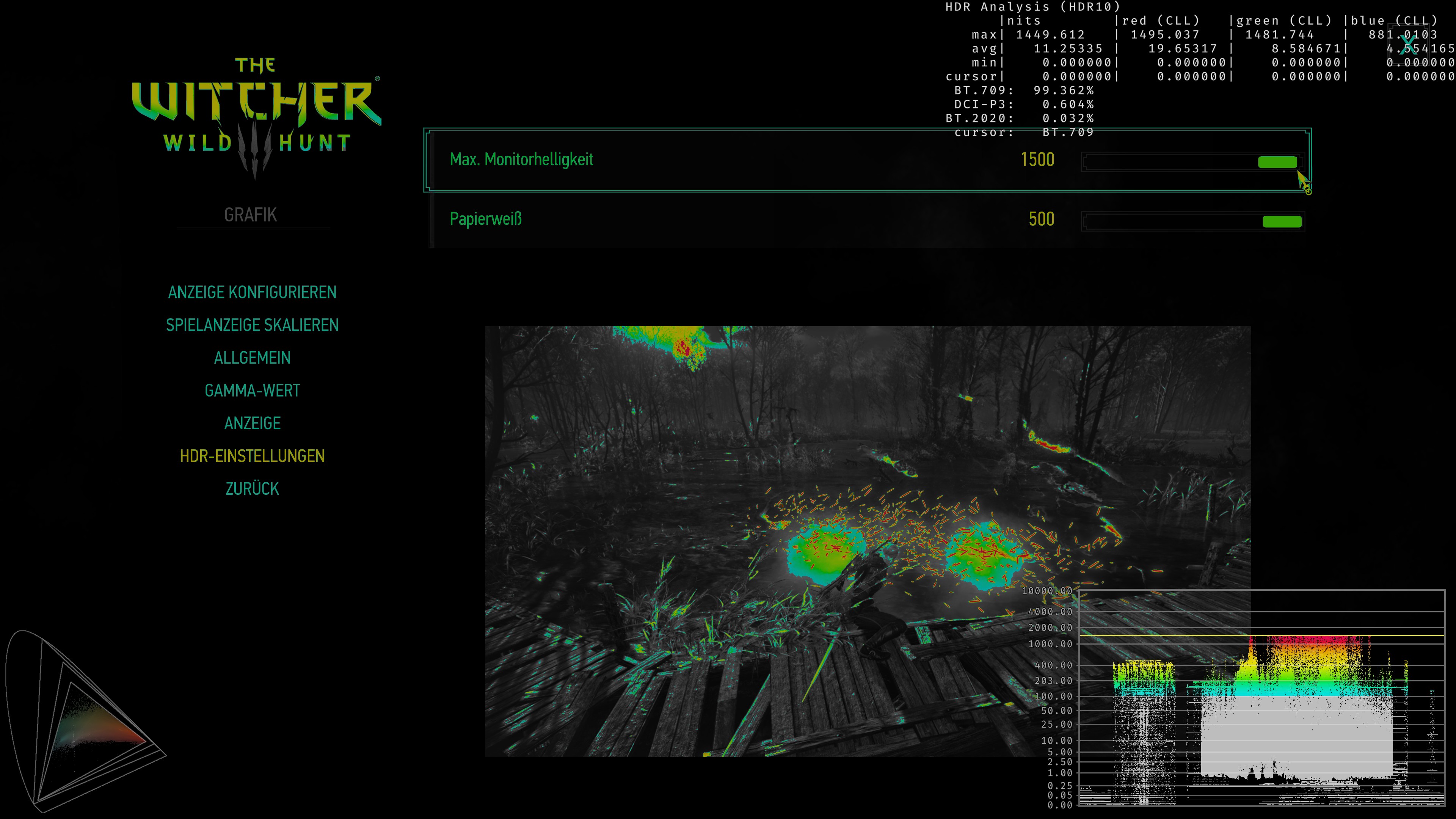

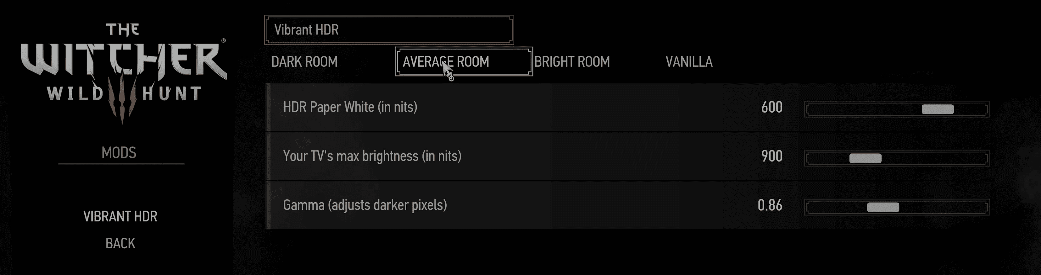

Das Game hat bei mir ein 400-500 Nit Lock obwohl ich in der HDR Kalibrierung auf 800 Nits eingestellt hab
auch wenn ich auf 1.500 Nits stelle in der HDR Kalibrierung im Game Menu und Papiertweiss auf 500
geht er nich über 500 Nits statt 800 Nits die mein OLED hat
Hier in der Kalibrierung geht er auf 800 Nits aber nich im Game selbst ... hier siehst du auch nochmal wie
sich die Helligkeit der Funken ( HDR Hightlight ) verändert wenn ich die Slider bewege :

Und du hast auch wirklich die richtige Version genommen also die wo nicht Addon hinter steht ?
Ja, die obere!

Er geht auch auf diese Nit Beschränkung bei Witcher 3 ein
Hab damals die Liliums Filter noch nich genutzt als ich RTX Witcher 3 in HDR gezockt hab aber hatte
damals ja weils die HDR Kalibrierung im Game Menu noch nich gab die wurde ja erst später dazu gepacht
ne HDR MOD von Nexus Mods genutzt aber ich find die auch grad nich mehr

Naja, ich gehe mal Reshade installieren. Speziell für den 27GP850-B müsste ja auch noch der Grünstich entfernt werden.

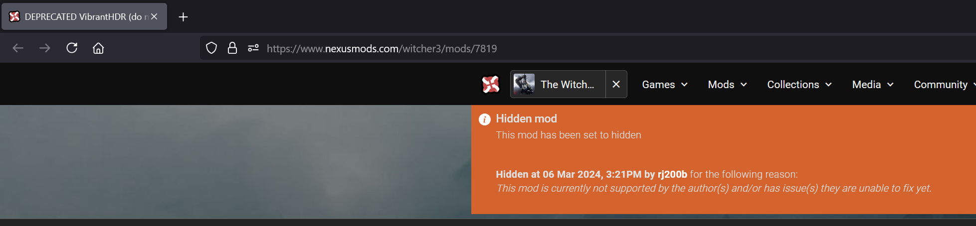

So sah die MOD aus im Game Menu die ich damals genutzt hatte wo es noch keine HDR Kalibrierung bei der
RTX Witcher 3 Version gab .. man konnte damals HDR im Game Menu zwar anmachen aber nich kalibrieren daher hat dann ein Modder diese MOD erstellt die hat damals gut funktioniert
Die MOD wurde aber entfernt wohl weil CDRED die HDR Kalibrierung ja dann selbst nachgepatcht hat
So .. aber du weisst ja nun wie man Screenshots macht die eben nicht ausgebleicht sind ( Alt + F1 ) und wie man mit Reshade die Farben nachbessert und wie man Liliums HDR Analyse nutzt und wie man sich die Heatmap anzeigen lässt und bist nun gewapnet alles selbst zu fixen auch wenn im Monitor Menu sachen ausgegraut sind
Stagefire schrieb:
So .. aber du weisst ja nun wie man Screenshots macht ( Alt + F1 ) und wie man mit Reshade die Farben nachbessert und wie man Liliums HDR Analyse nutzt und wie man sich die Heatmap anzeigen lässt und bist nun gewapnet alles selbst zu fixen auch wenn im Monitor Menu
Ja und wo werden die Alt+F1-Screenshots gespeichert?
Warum die unter Videos sind weiss ich auch nich aber da sind sie dann halt

Also bei Witcher komme ich ins Spiel rein, wobei Lilums HDR-Analyzer direkt direkt öffnet, wenn einmal aktiviert. Das ist auch das einzige, was ich derzeit aktiviert habe. Will ja die Vanilla-Settings zeigen.
Ja ok also das Overlay is ja auch der HDR analyzer ... füge dem Filter ein Hotkey zu ( Rechtsklick auf den Filter und oben beim leren Feld dann den Hotkey einfügen ) hatte ich ja schonmal erwähnt .. ich hab "ENTF" genommen .. damit schalte ich dann den Analyzer also das OSD des Analyzers an und aus

Unter Videos habe ich Aufzeichnungen und Witcher 3 und beide Ordner sind leer. Ein Nvidia-Ordner unter Videos ist da nicht.
Ich drücke also fleißig Alt+F1 und Screenshots sind unauffindbar.

Da kommen immer noch keine Screenshots dabei raus.
Dieser PC/Videos/Nvidia -> Da sind keine Unterordner und keine Bilder.
