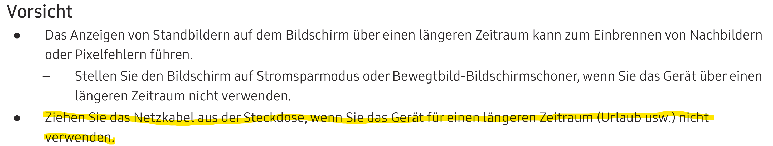

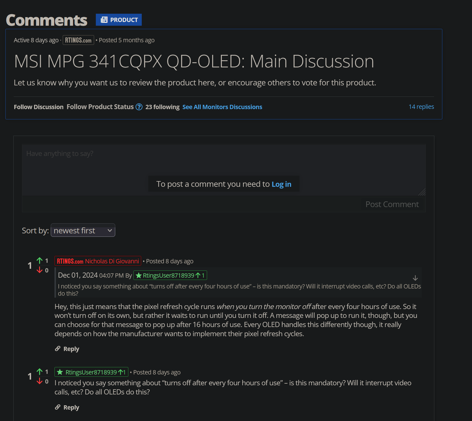

Aus dem Handbuch des 32" Odyssey OLED G8 (G80SD) UHD 240Hz Gaming Monitor
Es steht nicht drin, wie lange man warten sollte. Weiß da jemand vielleicht genaueres?
Du meinst ab wann du den Stecker ziehen kannst bzw die Stromleiste ausschalten kannst ?
Is ja ein QD-OLED und kein OLED da dauert der Große Pixel Refresh ( alle 1.500 Kumulative Betriebsstunden ) 30 - 60 min
Und der kleine Refresh ( alle 4 Kumulativen Betriebsstunden ) 5 - 7 min
Ich glaub bei deinem musst du mal im Menu schauen bei irgendeinem QD-OLED Monitor konnte man die Startzeit einstellen ab wann der kleine Refresh wenn die 4 kumulativen Betriebsstunden erreicht wurden dann mit dem Refresh startet nach dem ausschalten. Du solltest das so einstellen ( soferns bei dem war ) das der Pixel Refresh wie es sich auch gehört sofort nachdem ausschalten anspringt.
Sollte er dann sofort anspringen kannst du das Gerät nach 5 - 7 min ( nimm einfach 10 min um auf nummer sicher zu gehen ) vom Strom trennen wenn gewünscht
Wichtig dabei is einfach nur das man das Gerät nicht vom Strom trennt wärend der Pixel Refresh läuft aber
wenn der dann nach 5-7 min bzw beim großen nach 30 - 60 min durch is kannst du das Gerät vom Strom nehmen
Das is bei den Monitoren leider etwas blöde gelöst weil die das da unterschiedlich handhaben und bei den einen bekommt man halt ein Signal in Form von einer anders Farbigen LED wärend der Pixel Refresh läuft und bei dem anderen nicht .. das is bei den LG TVs anders da is das einheitlich geregelt und da klickt dann das Relay wenn der Pixel Refresh durch is und der Pixel Refresh startet dann auch sofort
Gibt da aber bei den Monitoren ein Trick ... manche machen sich da wohl ne USB Lampe ran ... wenn die nach dem ausschalten noch leuchtet läuft grad der Pixel Refresh und man darf das Gerät nich ausschalten und wenn die Lampe aus is macht er kein Refresh.
Wie gesagt das is bei den LG TVs besser gelöst und vorallem einheitlich bei den Monitoren is das da aber weiterhin kraut und rüben ... eigentlich sollten sich die User mal bei den Monitor bauern beschweren dass das da son durcheinander is

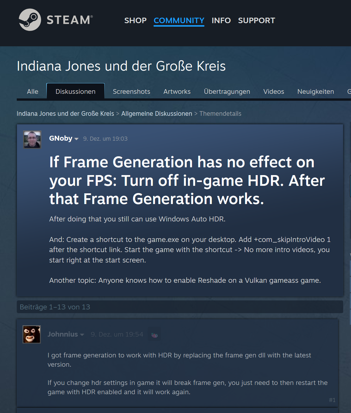

zb kann man nicht Frame Gen + HDR gleichzeitig nutzen beim Indiana Game und FPS Technisch wirds da sicherlich durch Patches auch noch weitere verbesserungen geben
Das mit dem HDR + Frame Gen konnte ich nun fixen .. man soll die neuste DLSS Version selbst einfügen dann geht beides auch zusammen

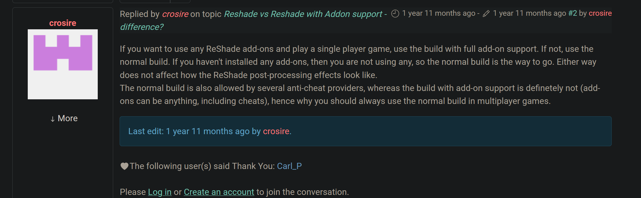

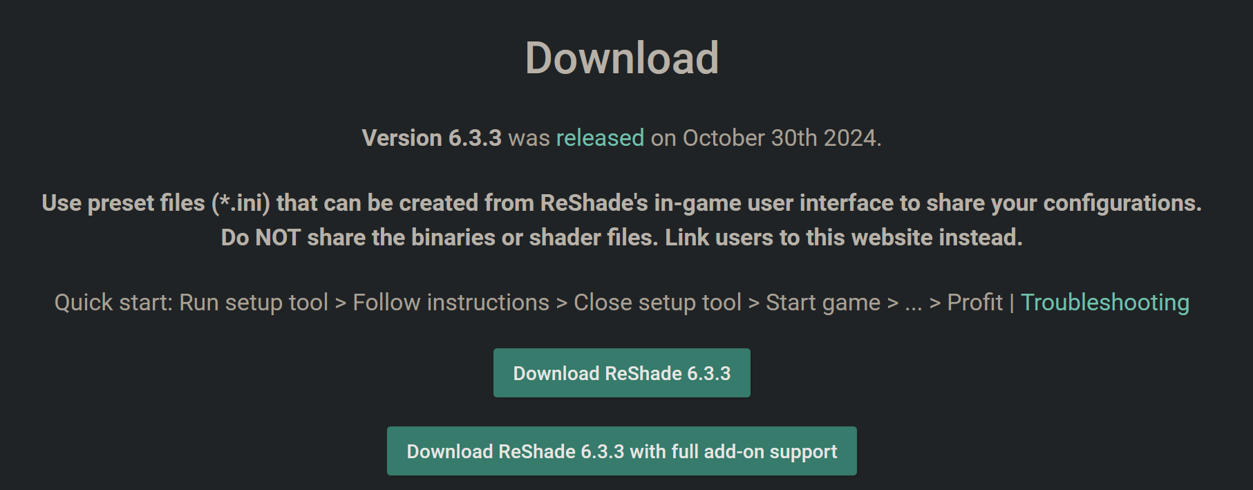

Banger schrieb:
oder die Gefahr besteht, dass es bei Onlinegames fälschlicherweise als Cheatprgramm seitens Anticheatsoftware gesehen werden könnte?
Passiert nicht ausser du nimmst die Falsche Version
Ich hab zb Diablo 3 und Diablo 4 und Battlefield 4 sowie 5 immer mit Reshade gezockt alle 4 sind
Online Zwang bzw MP Games und grade Blizzard is bekannt dafür schnell den Bann Hammer zu zücken aber
das lief alles die ganze Zeit ohne Prob
Die obere Version is auch für MP und Online Zwang Games gedacht die untere Version aber nur für SP Games
daher bekommt man da beim Downloaden der unteren Version auch vorher ne Warnung angezeigt zumindest wars damals so ... als ich grad getestet hatte kamm die Warnung aber nich mehr
ich nehm aber standart mässig immer die Sichere obere Version die reicht für meine Sachen aus.
https://reshade.me/forum/general-discussion/8487-reshade-vs-reshade-with-addon-support-difference
Reaktionen: Banger
Stagefire schrieb:
Beim neuen Indiana Jones gings erst nicht aber mit nem kleinen Trick hab ichs auch da zu laufen gebracht
aber das Game hat noch andere Probs das pack ich erstmal auf die Wartebank das muss noch weiter reifen

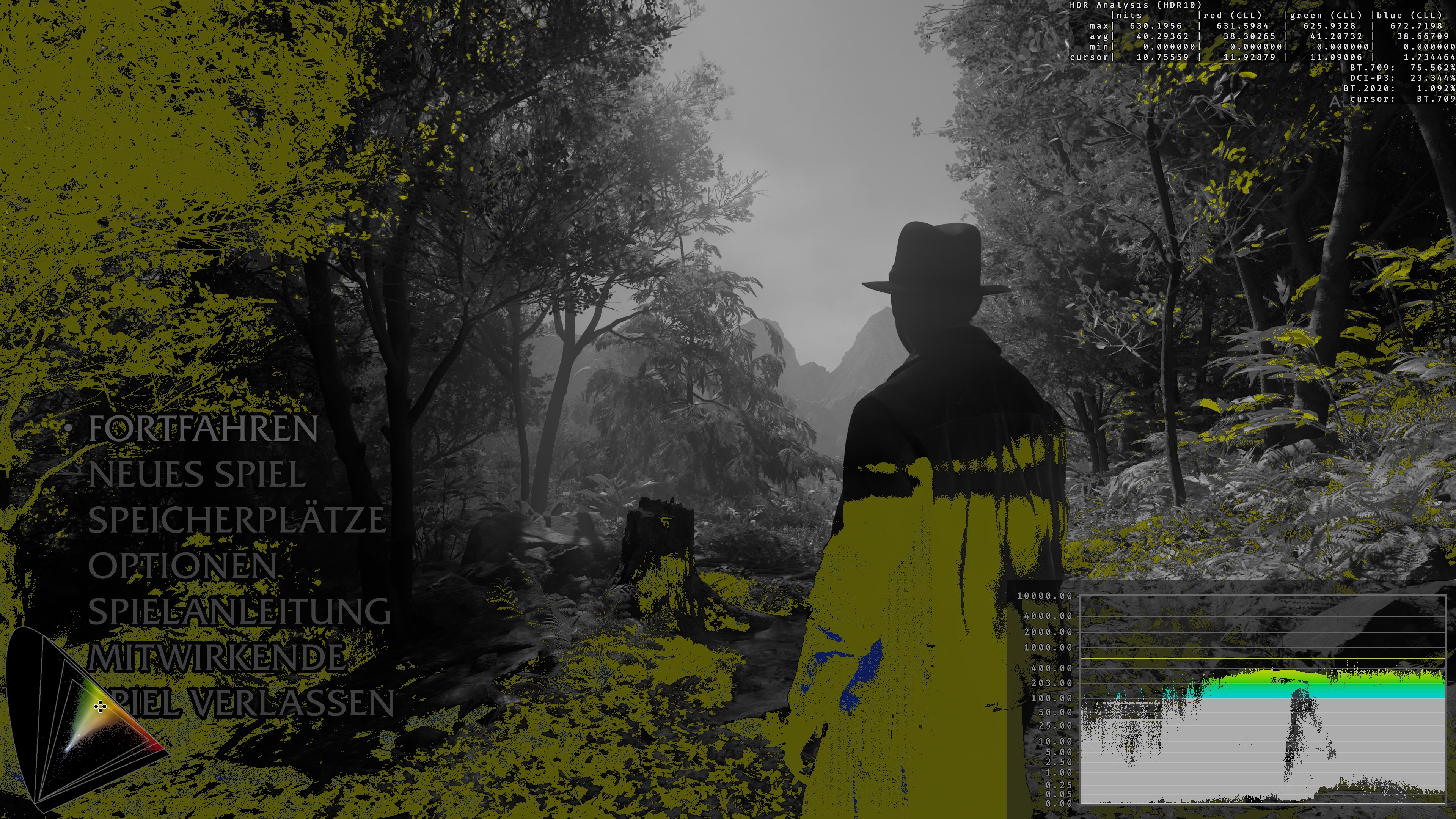

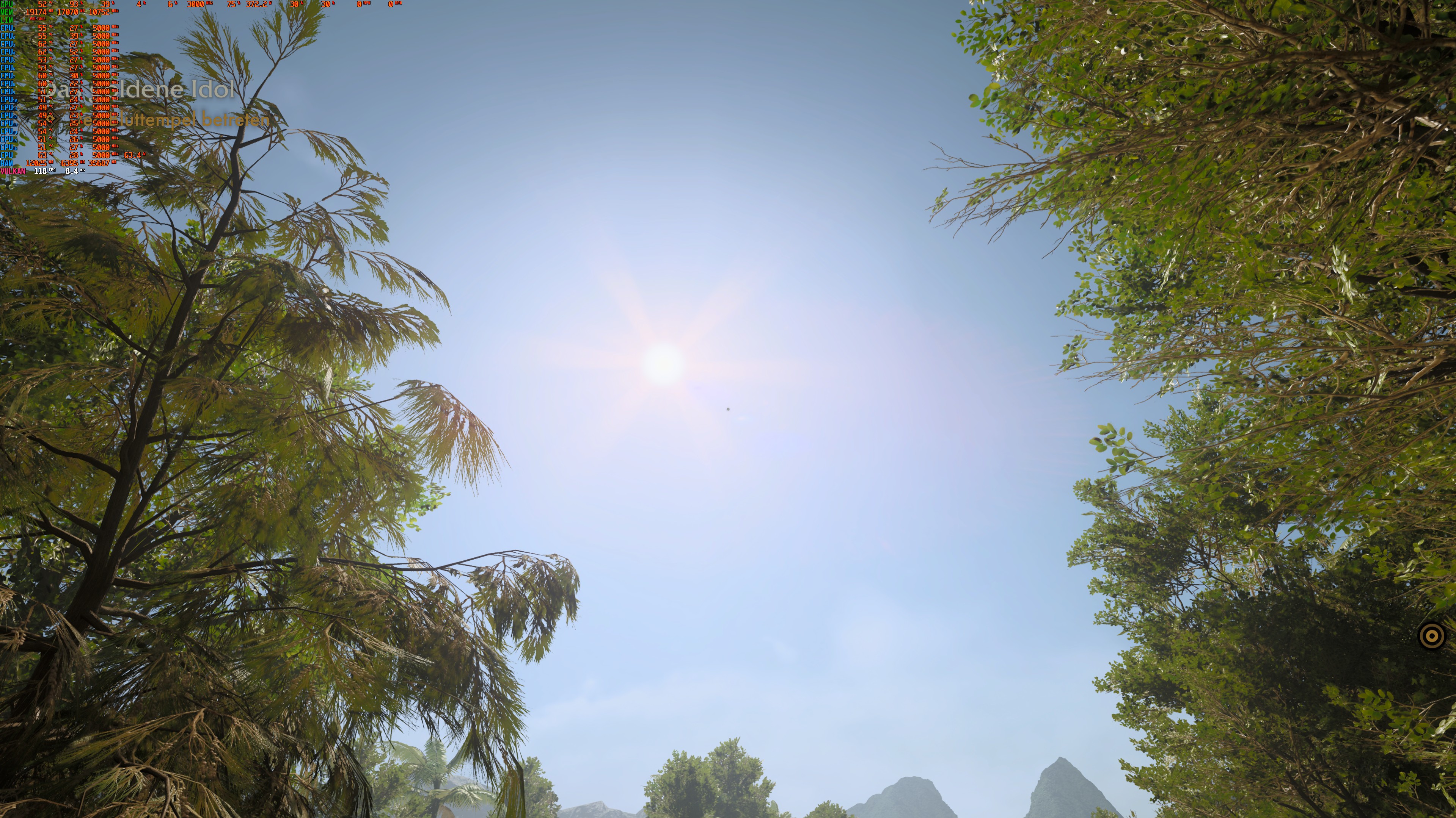

Indiana Jones begrüßt einen auch gleich mal mit Color Banding direkt in der ersten Game Scene wenn man nach oben schaut .. mich stöhrts aber nich sonderlich
Reaktionen: Banger
Und das im HDR-Mode.
Stagefire schrieb:
Klar bei nem Open World RPG sollte man auch eh davon aus gehen das es anfangs noch einige Bugs gibt
weil das Game System halt auch viel komplexer is
Und eventuell 3 Jahre abwarten, damit man alle Erweiterungen und Bonusquests bekommt.
Du musst von dem Gedanken weg kommen das HDR das Color Banding verbessert man sieht es da eher viel
eher weil die Helligkeiten höher sind die das Color Banding eher noch besser sichtbar macht
Es liegt an der Himmels Textur bzw an der Texuren Komprimierung sowie Bit Tiefe der Himmels Textur

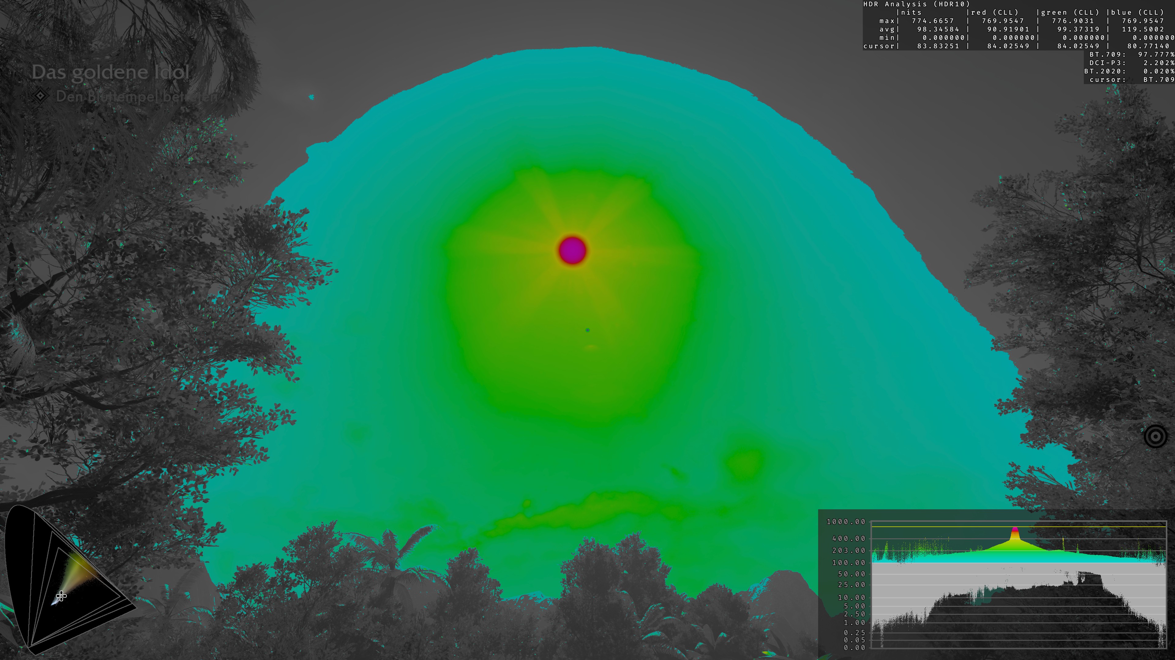

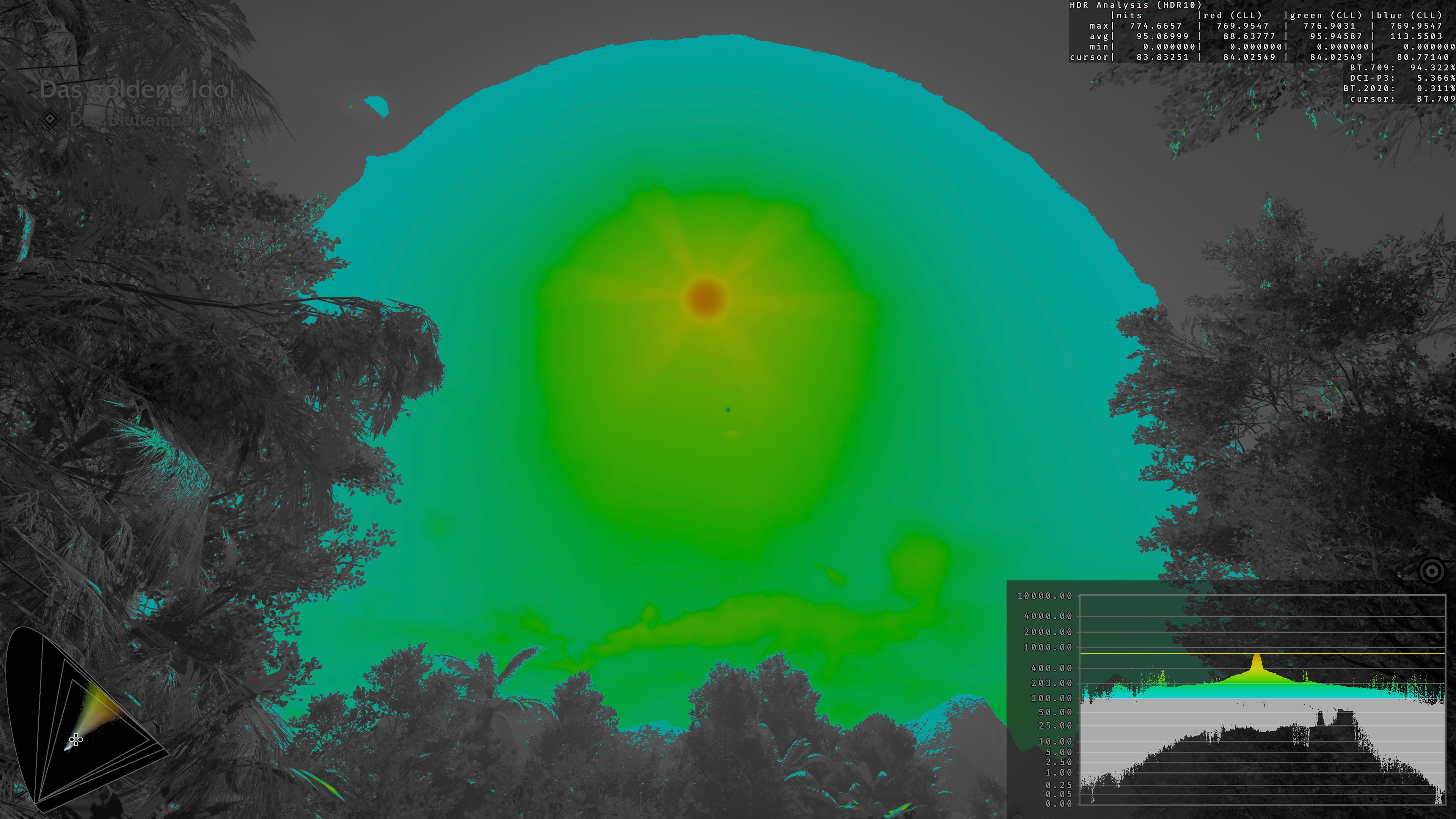

Mal ein paar Impressionen mit dem Liliums HDR Analyzer ... ohne das ich per Reshade weiter Hand angelegt hab sondern nur per Game Menu das HDR Kalibriert
Color Gamut : ( is halt wie immer Scenen abhängig )
Schwarz Weiss = Rec / BT 709 / sRGB ( SDR 8 Bit Farbbereich )
Gelb = DCI ( HDR 10 Bit Farbbereich )
Blau = REC / BT 2020 ( HDR 10 Bit Farbbereich )
Und wieder zurück zur Heatmap : ( is wie immer Scenen abhängig )
Da sieht man auch das Color Banding :
Und mal beim Histogramm auf 1.000 Nits gestellt statt bis zu 10.000 Nits
