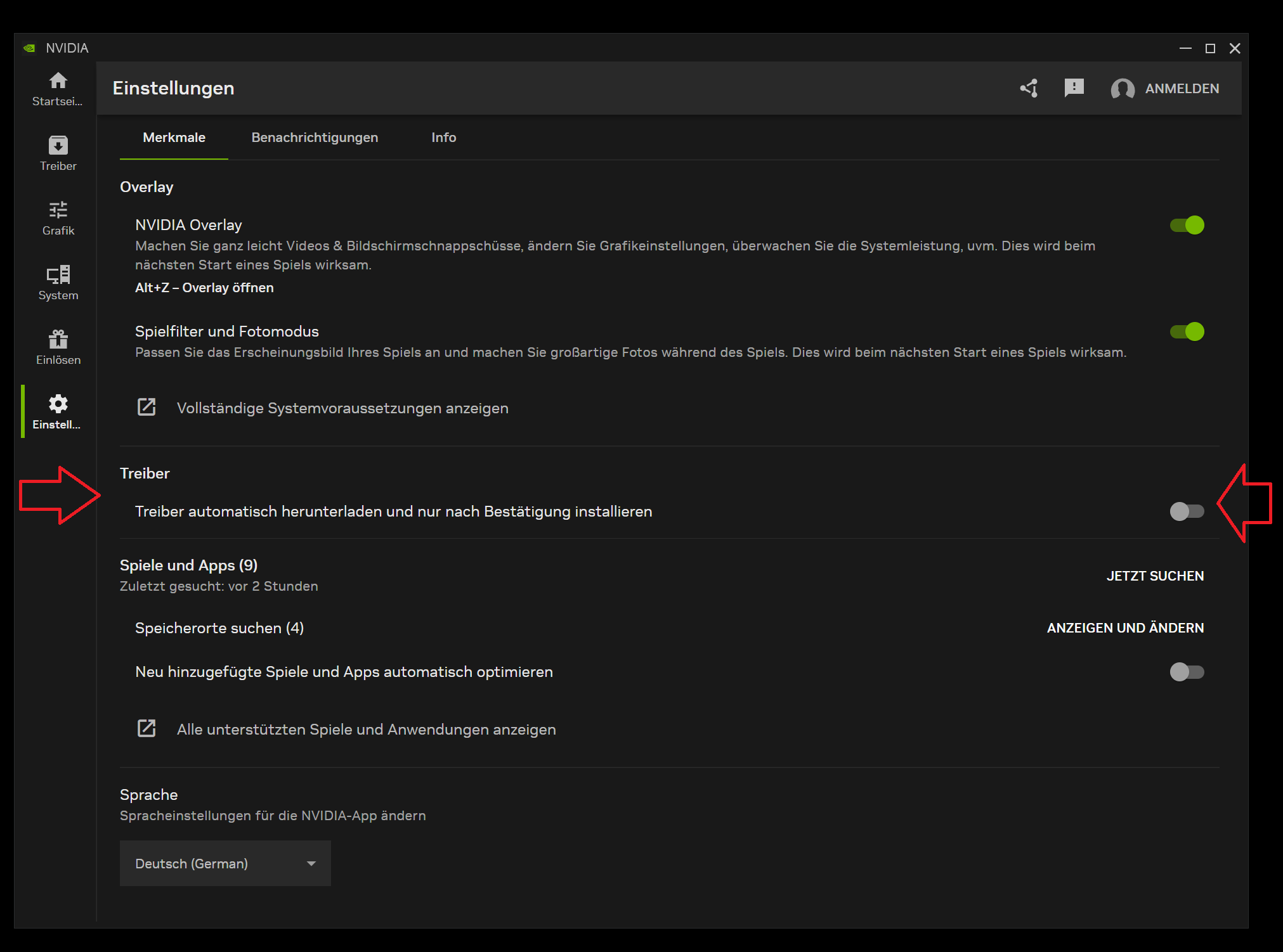

Ok, mit dem Programm gleich den neuen Treiber gezogen, in einem unbekannten Ort die Intall-Exe gespeichert, yay.
Hättest du verhinden können .... aber neue Treiber sind in der Regal immer was gutes und bringen Performance Verbesserungen und andere Dinge
Das ging auch bei der alten Nvidia Experience schon so ... du steckst wohl noch zu sehr in der Vergangenheit
fest :D

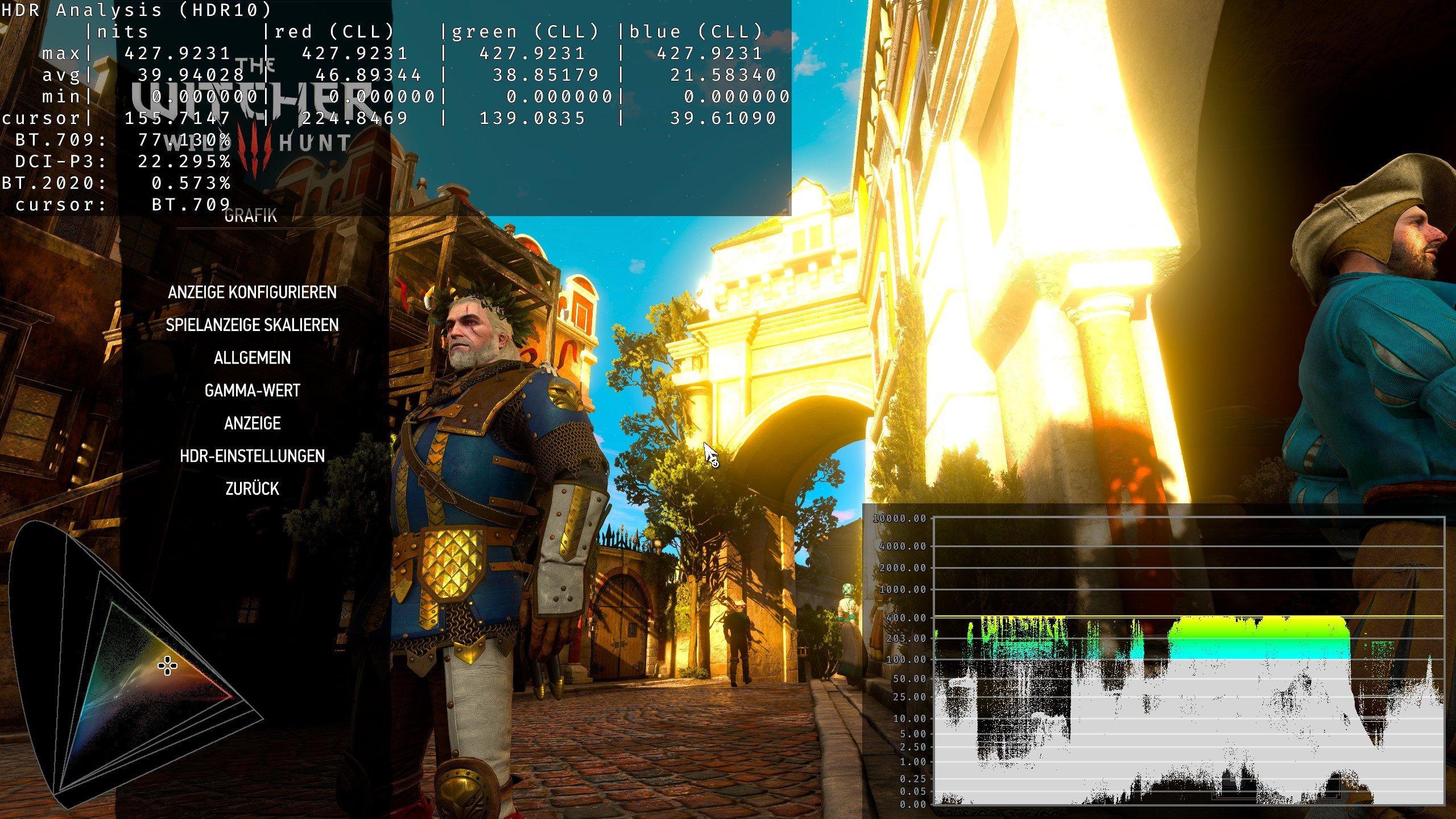

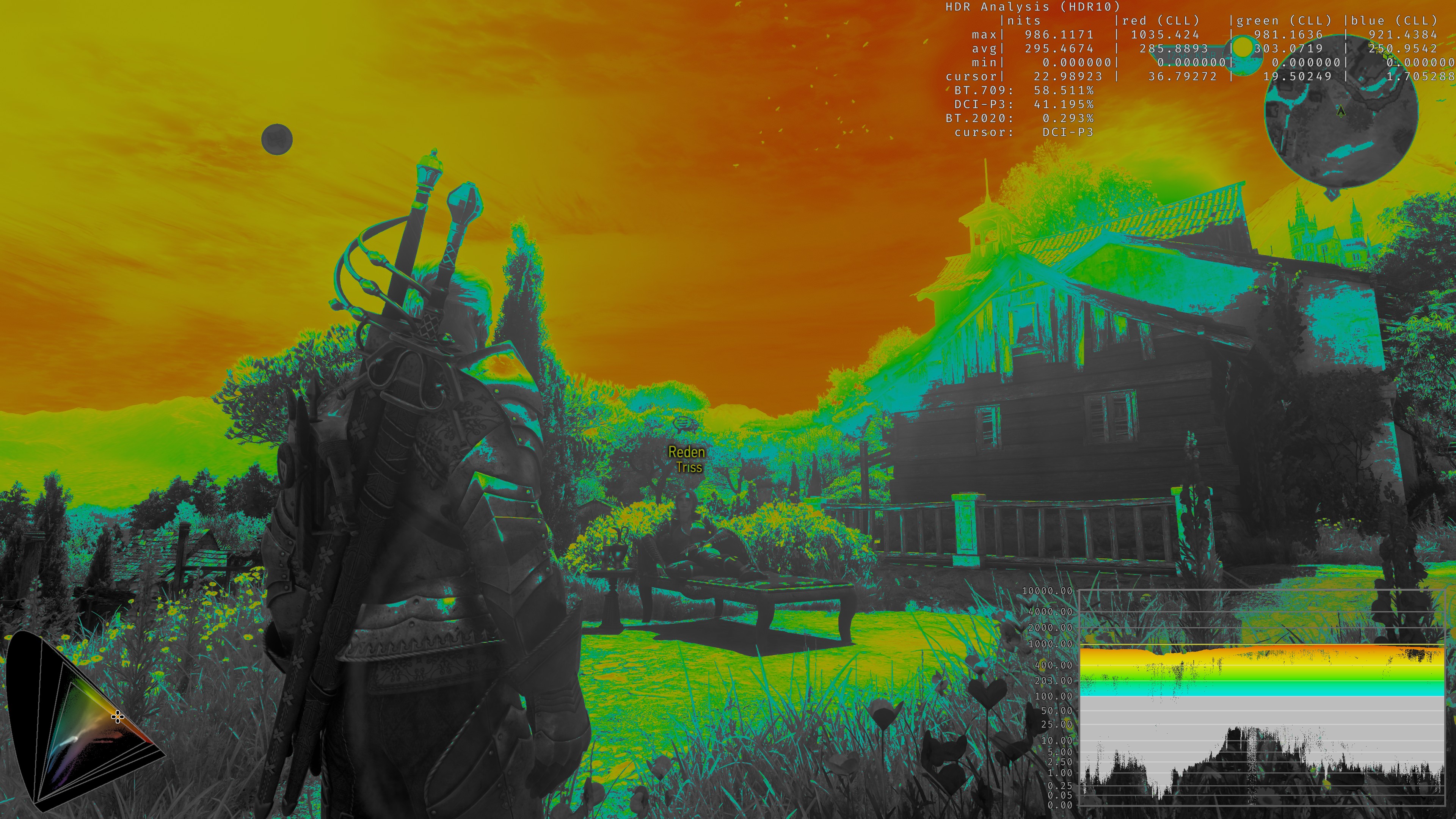

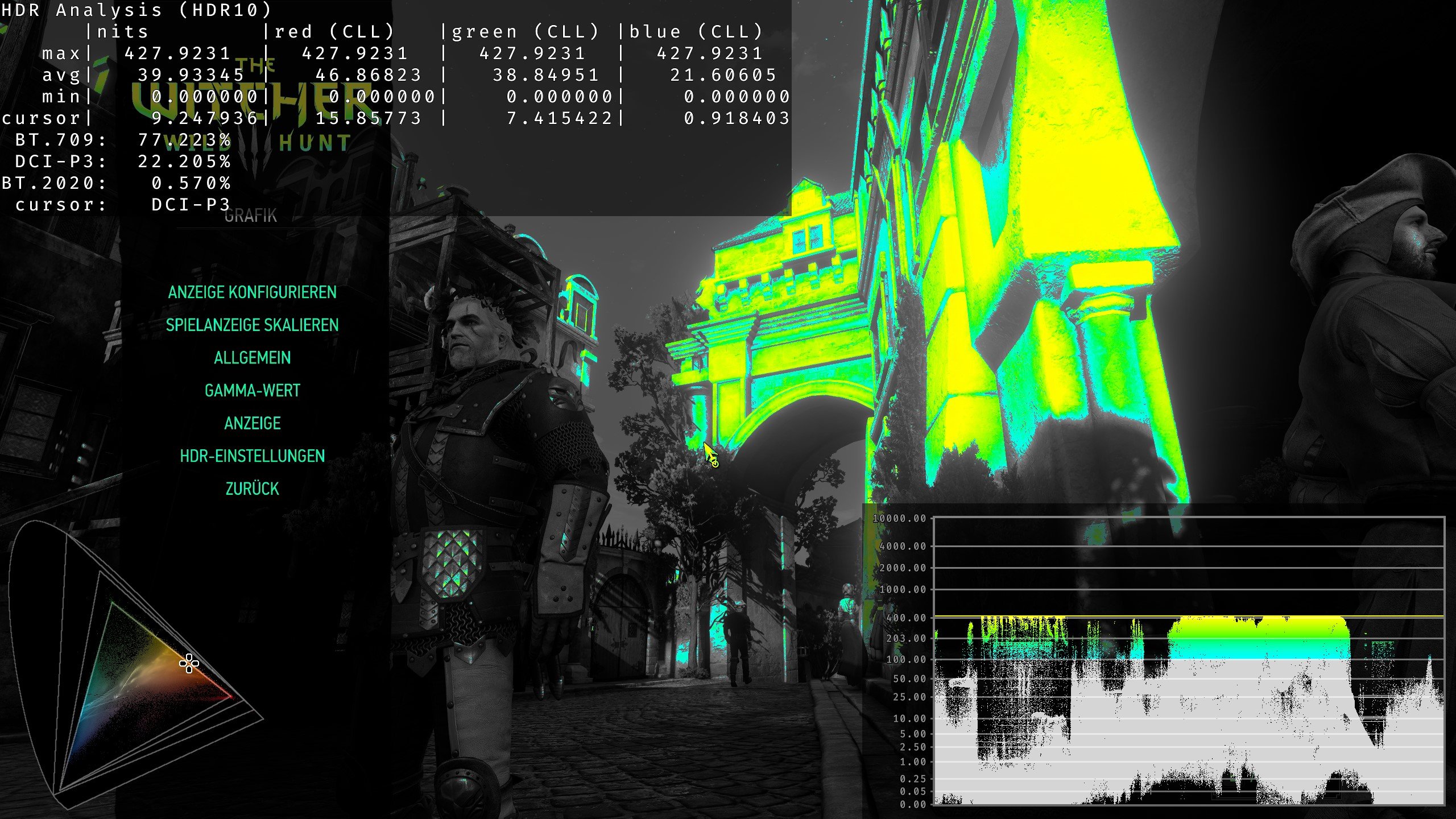

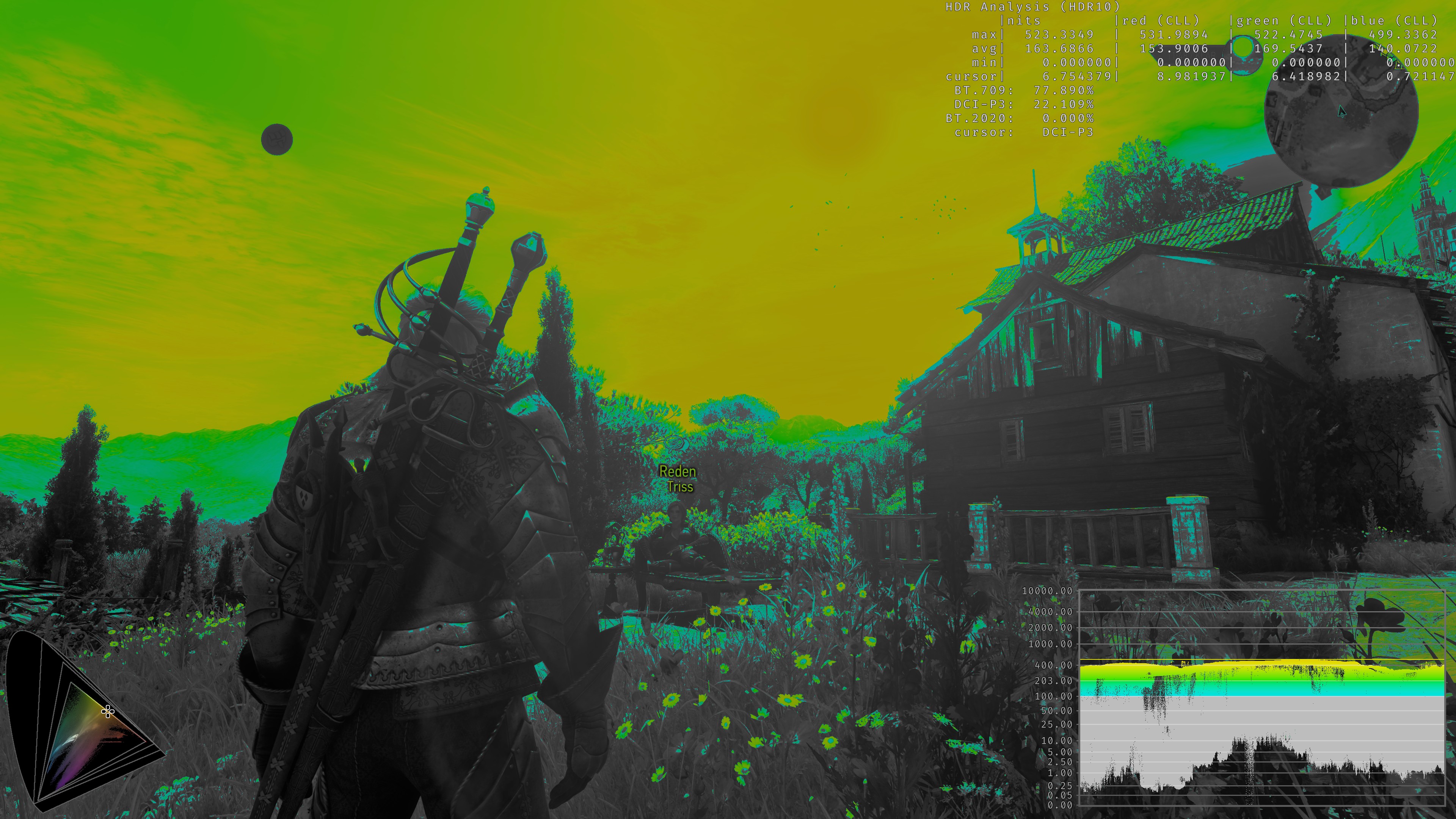

Tja, mit Snipping Tool geöffnet und als JPG gespeichert und es kommt so ein glühender Müll raus.
Hier als Zip. Ein Bild kann ich nicht als Zip reinstellen, weil das Forum jammert, die Datei sei zu groß.

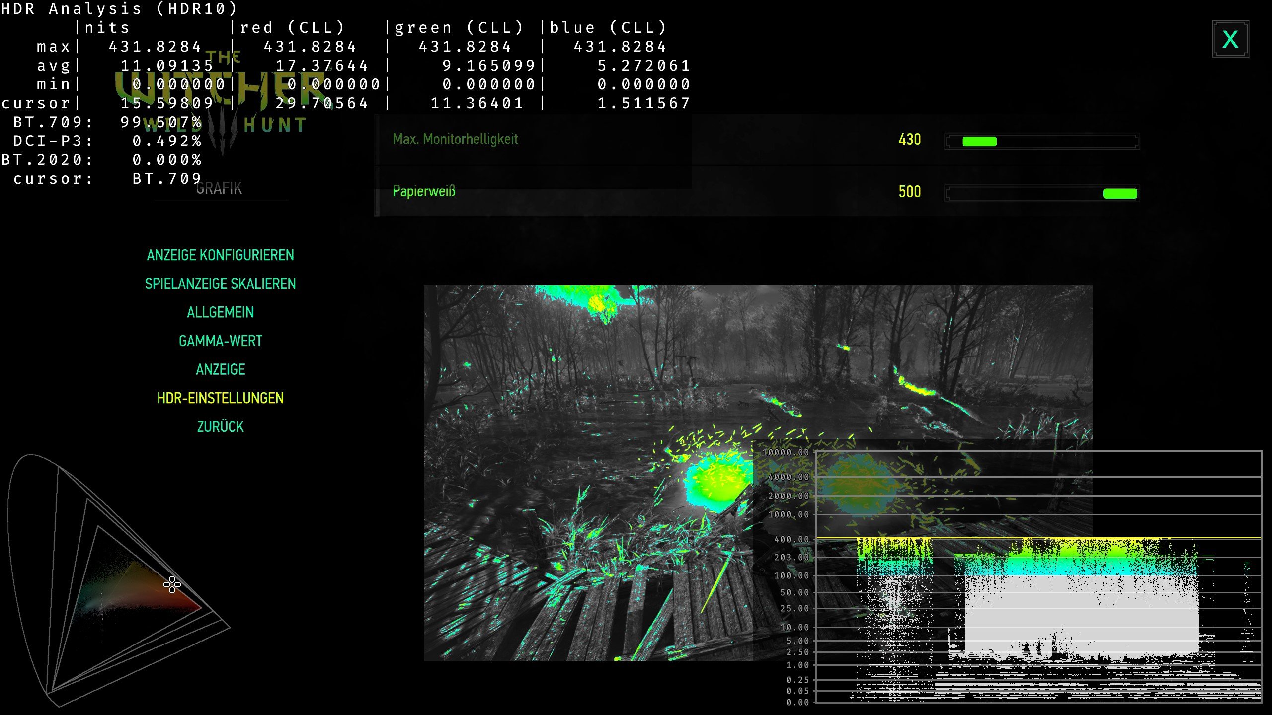

Bei 430 sieht das Bild im HDR-Einstellungsmenü am besten aus und ich glaube, ingame wird wieder das Sonnenlicht über der Säule leicht abgeschnitten.
Reaktionen: Stagefire
Liegt halt daran das es HDR Bildern waren die in SDR umgewandelt wurden ... hatte ja gesagt das sie dadurch an Glanz verlieren ... leider kann man halt in Foren keine .jxr HDR Bildern hochladen daher gehts nich anders.
Zumindest hast du es ja nun geschafft das nich mehr so ausgeblichen sind

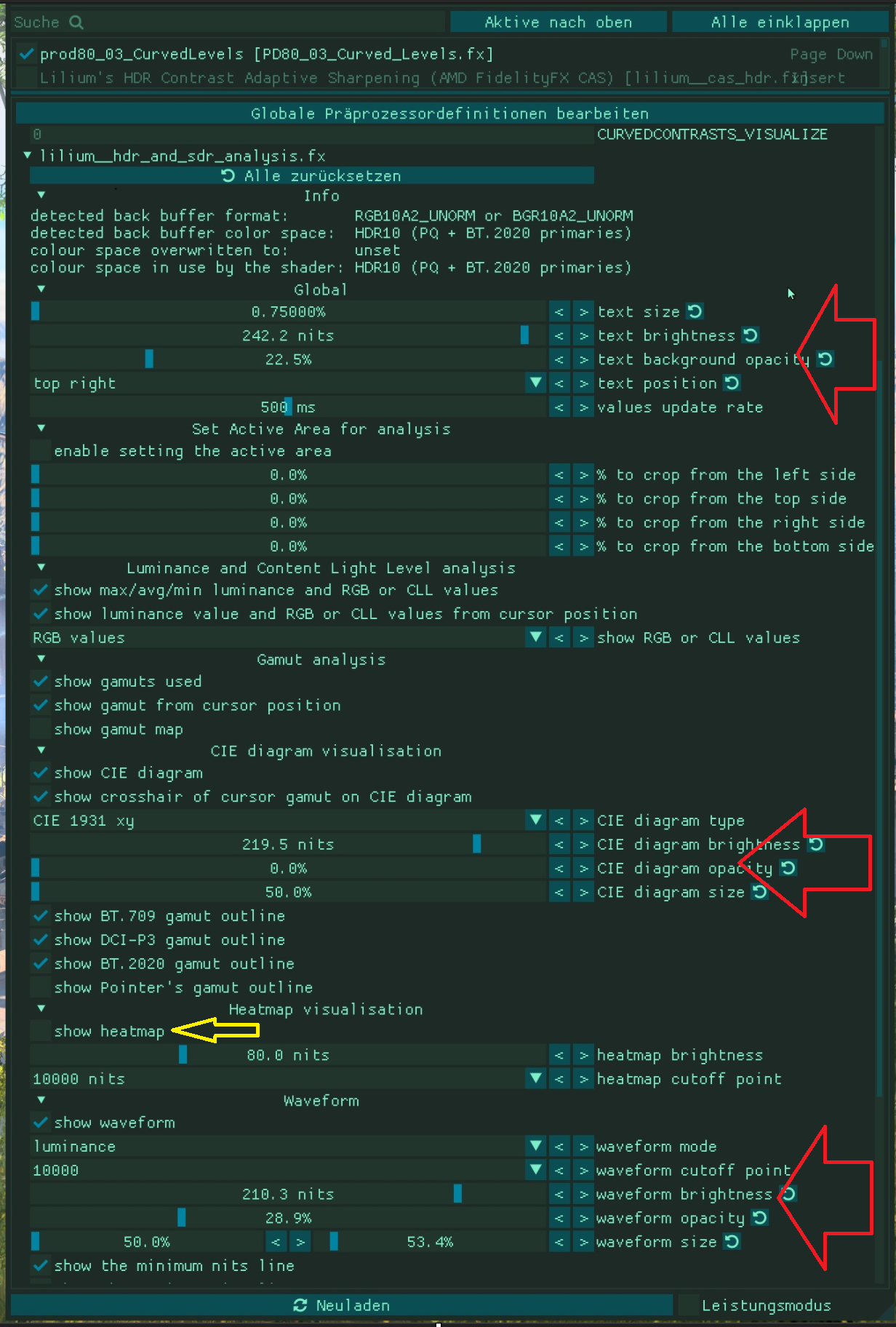

Und das OSD kannst du auch noch verkleinern damit das nich soviel Platz auf dem Bild einnimmt

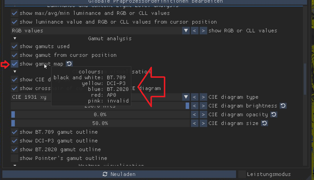

( den gelben Pfeil ignorieren das war ja Gestern als info für dich wegen der Heatmap )

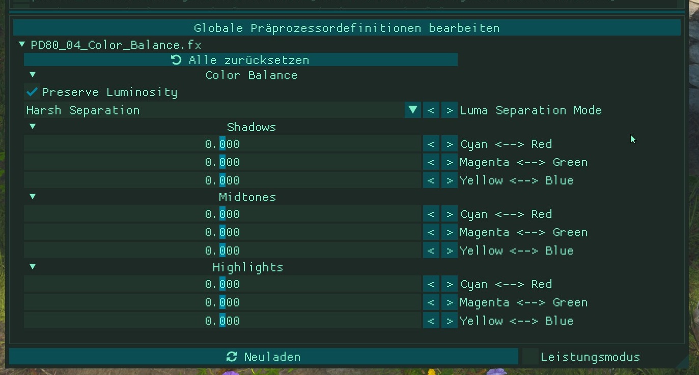

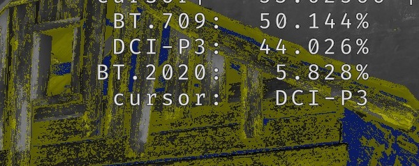

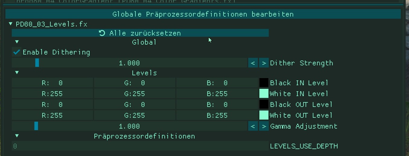

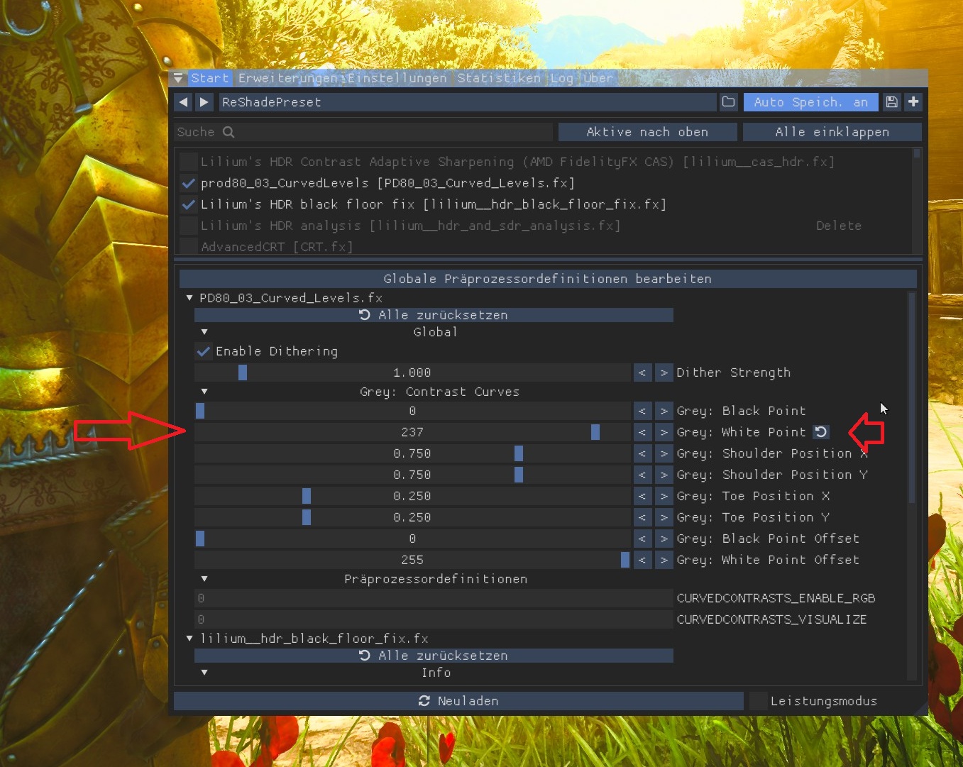

Habs nun auch bei mir mit dem 500 Nit Cap fixen können mit Prod 80 Curved Levels
Vorher :
Nacher : ( is noch nich perfekt )
Damit kann man dann das Nit Cap höher setzen sodass nich mehr bei 500 Nits feierabend is .. brauchst du aber nich machen weil dein Monitor ja nich viel höher als 400 Nits kommt aber das war halt bei mir ein Problem

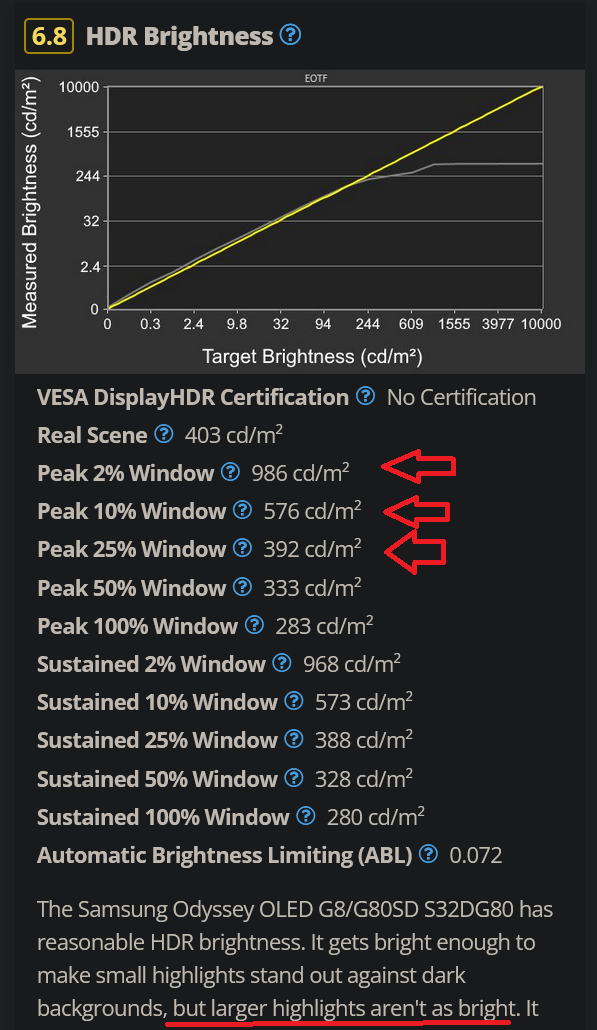

Das prob bei dir is halt das da halt nur 430 Nits zur verfügung sind ... der SDR Bereich ( Schwarz weiss ) liegt im Bereich von 0 - 100 Nits ... die Mid Tones liegen so bei 200 - 400 Nits und alles darüber sind halt Highlights
das Problem is das bei dir halt bei so 400 Nits feierabend is und somit kaum platz für Highlights is
daher sieht das HDR bei deinem Monitor halt recht flach aus weil leider eher wie SDR
sieht man ja bei der HDR Kalibration bei dir bei den Funken
Bei meinem OLED hab ich zumindest 800 Nits als Max sodass HDR Highlights eben vom Restlichen Bild gut hervorstechen können.

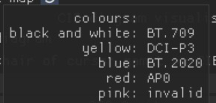

BT 709 = sRGB

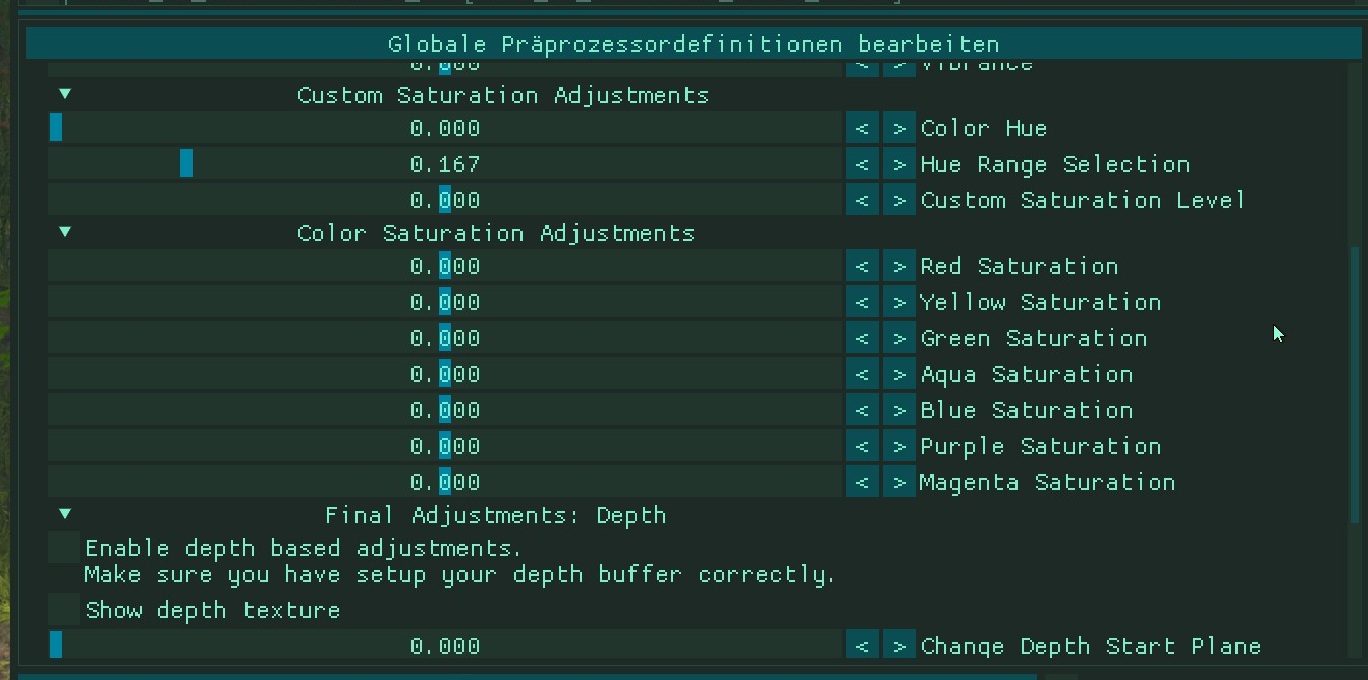

Und die Filter um da bei dir diesen Grün oder Blau Stich zu verringern hatte ich dir ja Gestern auch schon gezeigt ... da musst du dann halt mal rum probieren damit hatte ich mich bisher auch noch nie befasst weil bei mir immer was das angeht alles passte
Oben siehst du ja immer um was für ein Filter es sich handelt

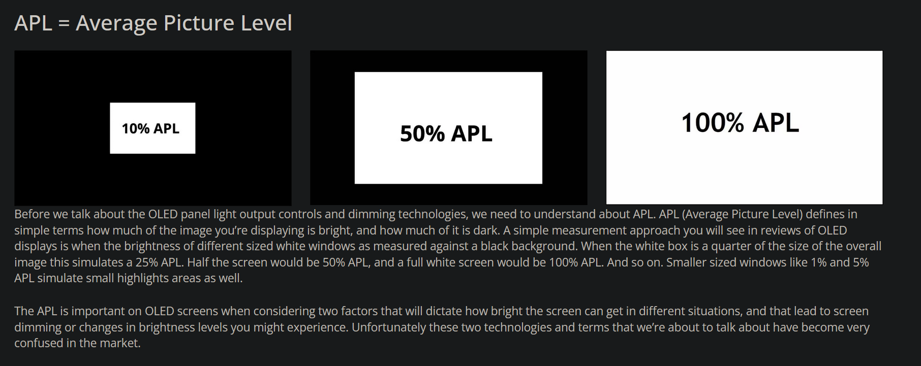

Da die QD-OLED Monitore eh nich sonderlich hell werden bzw schon bei über 2 % Window abdimmen ...
Samsung Electronics 32" QD-OLED Monitor :
https://www.rtings.com/monitor/reviews/samsung/odyssey-oled-g8-g80sd-s32dg80

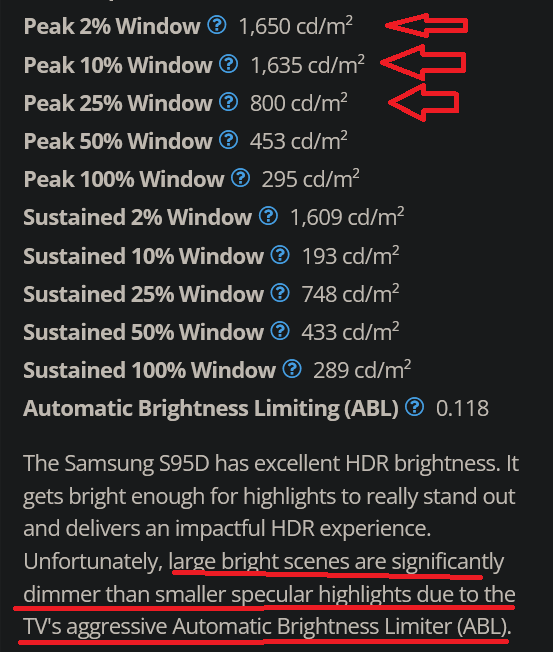

Samsung Electronics S95D QD-OLED TV :
https://www.rtings.com/tv/reviews/samsung/s95d-oled
https://tftcentral.co.uk/articles/oled-dimming-confusion-apl-abl-asbl-tpc-and-gsr-explained

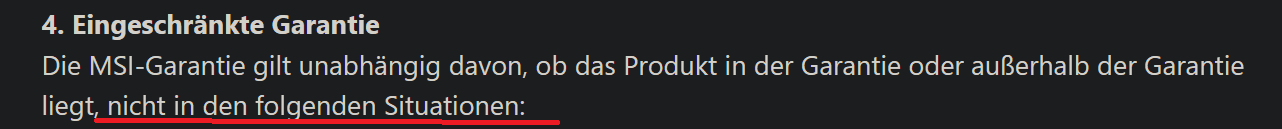

Die Garantie Nummer is nich unbedingt garantiert da daran bei manchen Herstellern auch bedingungen gebunden sind daher bei der Garantie auch immer das klein gedruckte lesen
Beispiel :
Asus :
MSI :
https://de.msi.com/Monitor/MAG-321UPX-QD-OLED/support#warranty
Gigabyte :
https://www.gigabyte.com/Support/Consumer/Warranty/Monitor
Samsung wird ähnliches haben

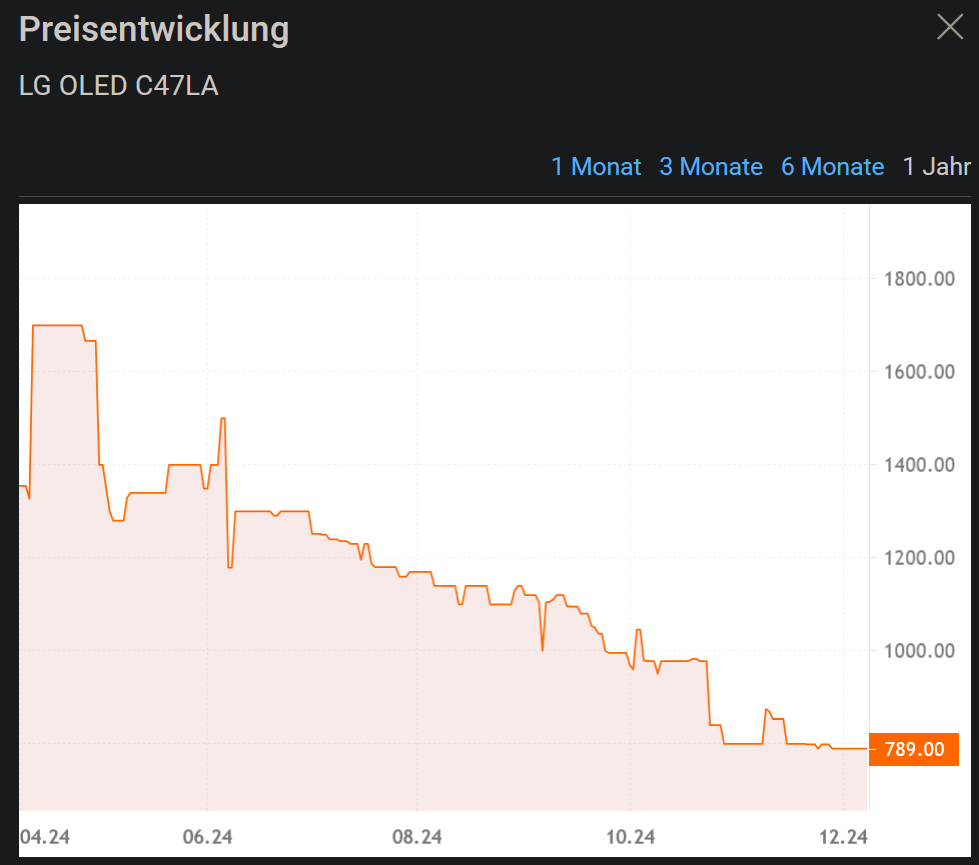

Naja, wenn die 1300 Öcken für die Kiste haben wollen,
789 Euro kostet er aktuell

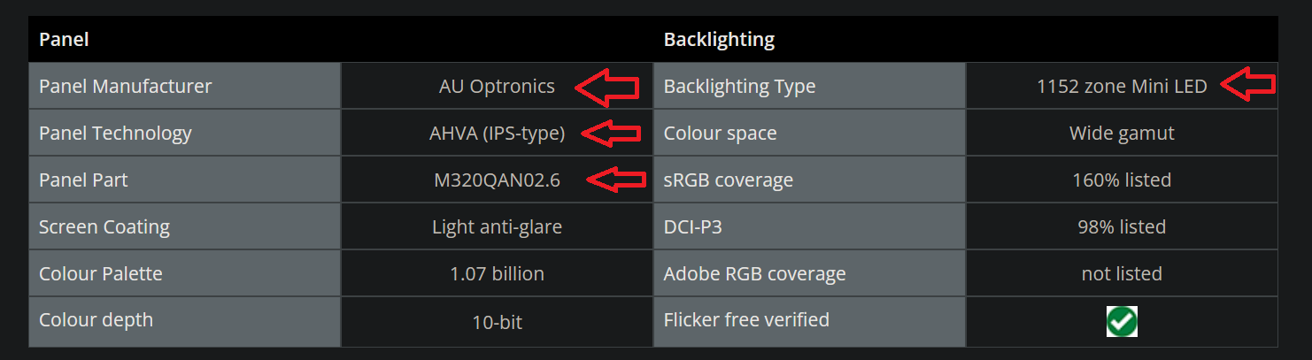

Banger schrieb:

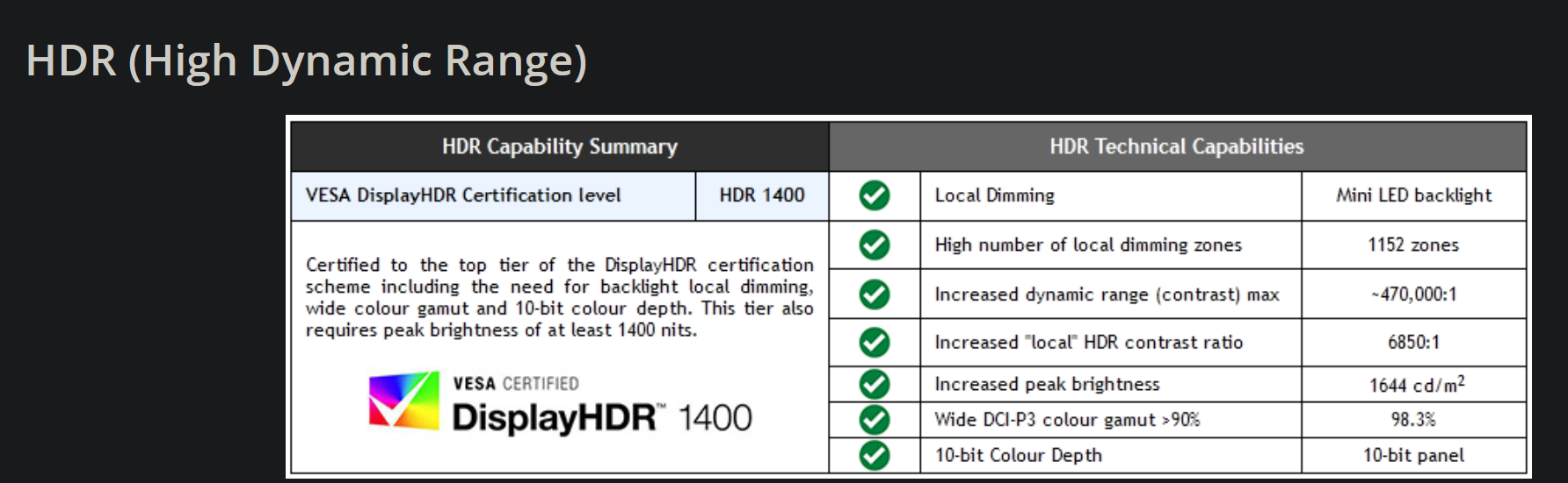

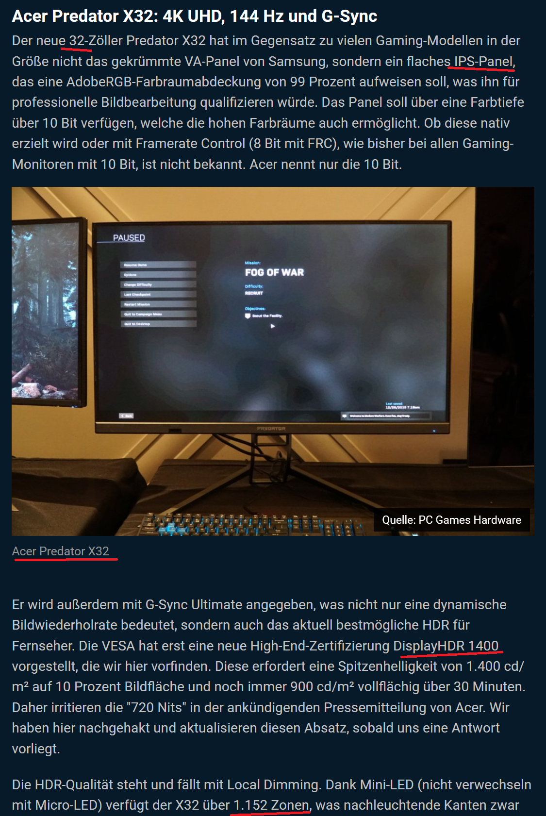

Der hatte einen IPS von Acer für 2000€ mit FALD, 576 Zonen oder waren es doch 1196? Und die Kiste war auch voller Kompromisse.
Dürfte das selbe Panel gewesen sein wie beim Asus PG32UQX .. der kostete damals 2020 ganze 3.500 Euro
hatte aber halt HDR 1400 .. Asus und Acer haben da ja oft cooperiert auch bei den 43" 4K 144hz VA Monitore
2019 - 2021
https://tftcentral.co.uk/reviews/asus_rog_swift_pg32uqx#HDR-High-Dynamic-Range

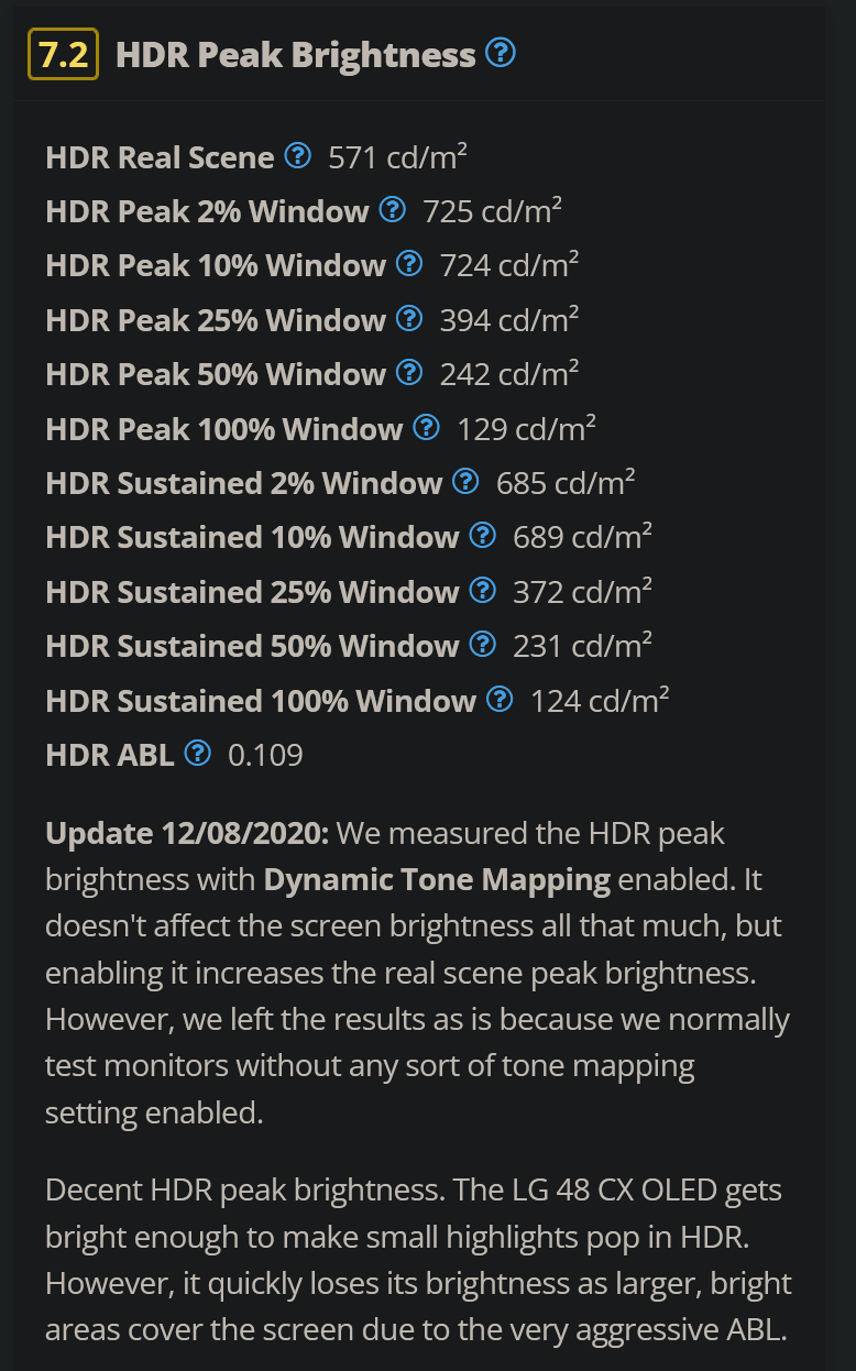

Mein 2020er LG 48" CX OLED TV :
https://www.rtings.com/monitor/reviews/lg/48-cx-oled
Banger schrieb:
Bei den Billigkisten von LG war seinerzeit zum der HDR-Modus irrelevant.
HDR wird auch erst ab so 1000 Nits interessant also HDR 1000 und wenn eben das ABL nich zu sehr reinscheisst
2019 - 2021
Seiner hatte aber IPS m.W.n. nach. VA-Schaltzeitenkrücken tut er sich doch auch nicht an.

Jepp wie eben beim Asus PG32UQX den ich ja nannte der auch IPS hat und eben 3.500 Euro
damals gekostet hatte weswegen es wie gesagt bei mir der 43" PG43UQ wurde der "nur" 1.500 Euro gekostet hatte aber halt VA war wie gesagt
Wie gesagt haben Acer und Asus damals immer die gleichen Panels genutzt ob nun beim 32" ( IPS )
oder beim 43" ( VA ) warn halt immer die gleichen AUO Panels ... Gigabyte kamm dann 2021 auch dazu und hat dem 43" Panel dann noch Quantum Dots spentiert
Wie halt nun beim OLED .. es gibt zb nur ein 32" 4K Samsung Display QD-OLED Panel und das setzen ja
auch Asus , Gigabyte und co ein und so wars halt damals beim 32" HDR 1400 IPS Panel auch was eben
Asus und Acer eingekauft haben von AUO
Beide nutzen das gleiche 32" HDR 1400 IPS Panel von AUO das sich halt beide eingekauft haben
wie gesagt haben die beiden Firmen sich immer gegenseitig gedeckt brachte der eine das Panel brachte es auch der andere.
Beide wurden 2020 angekündigt

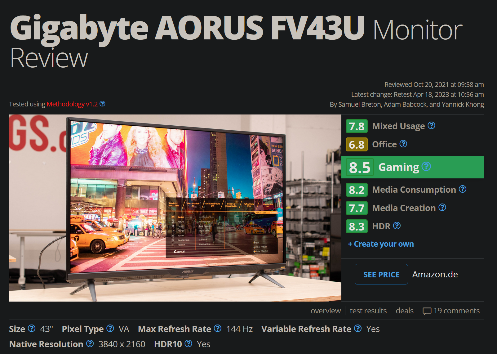

https://www.rtings.com/monitor/reviews/gigabyte/aorus-fv43u
Reaktionen: Banger
