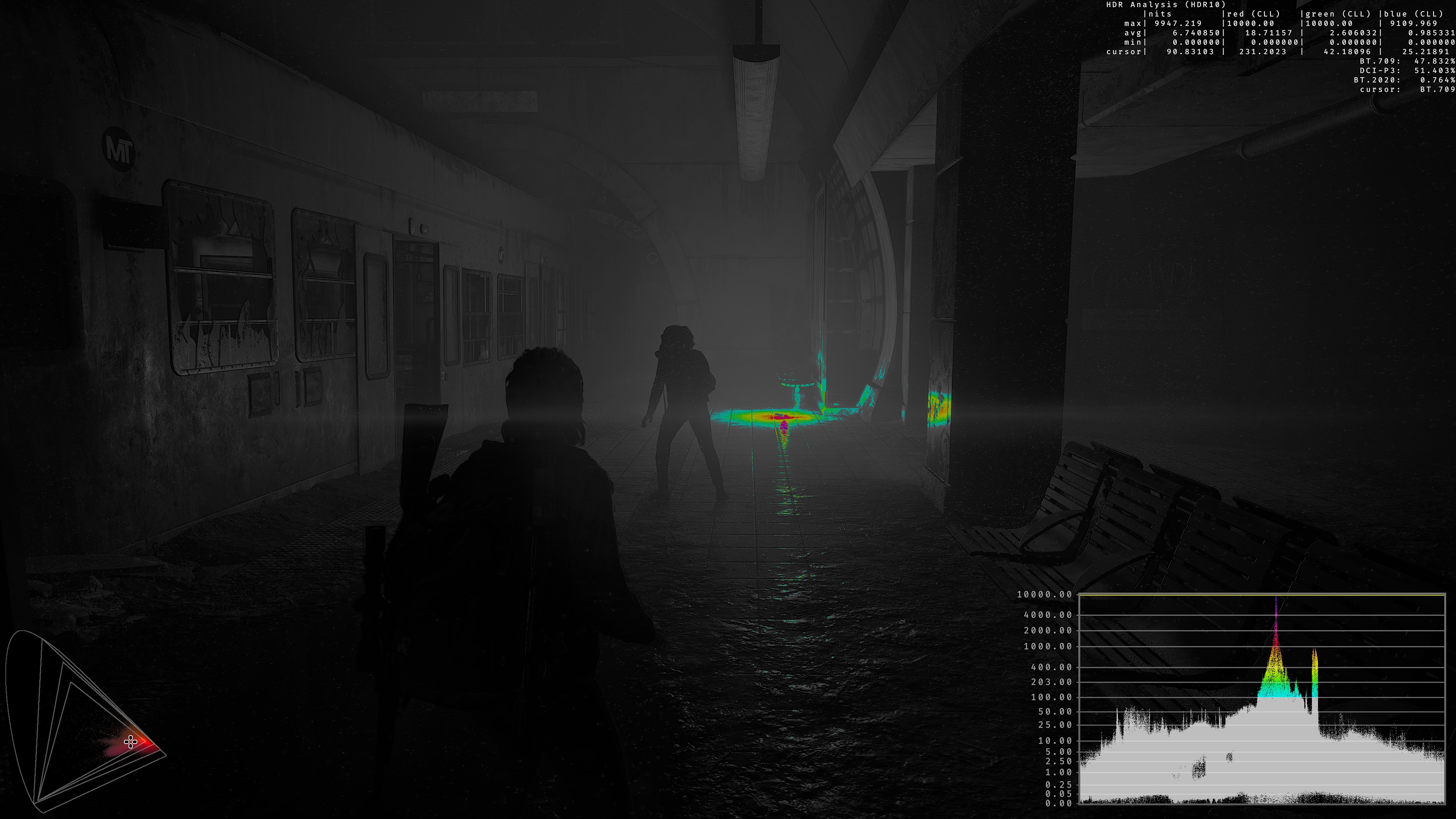

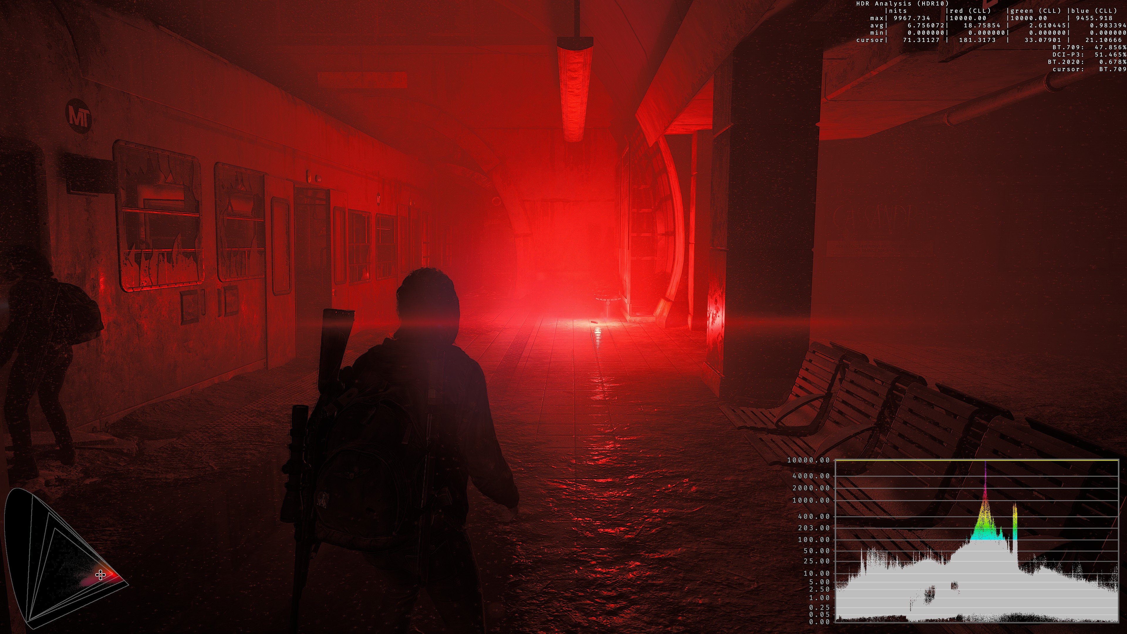

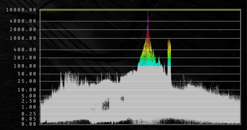

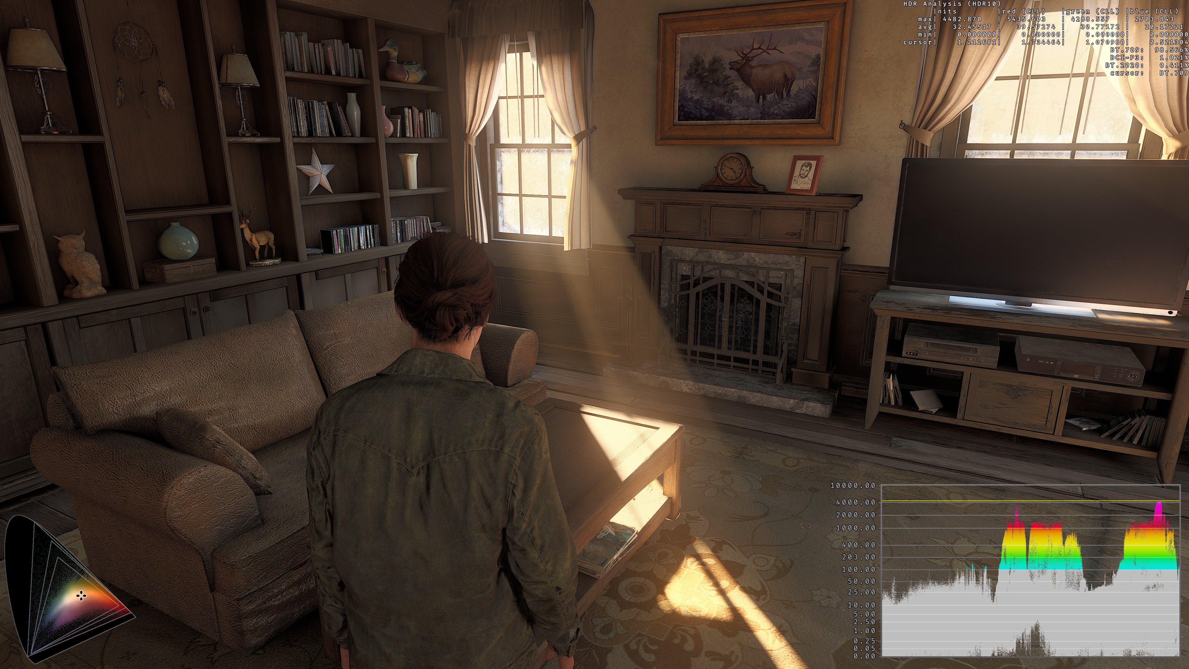

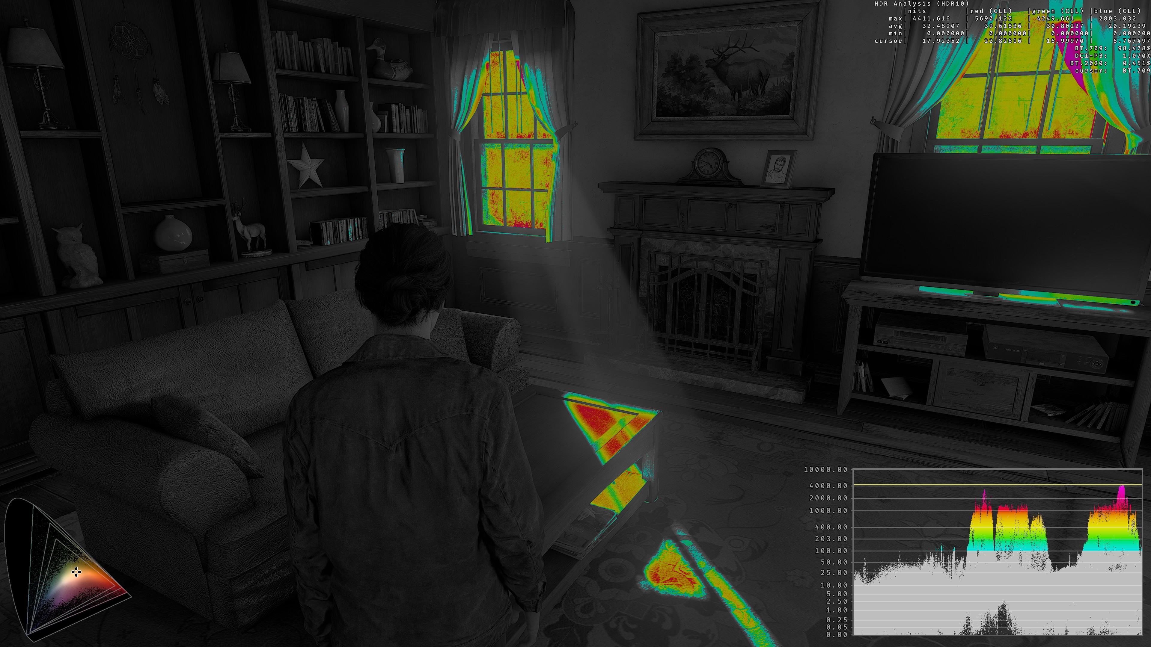

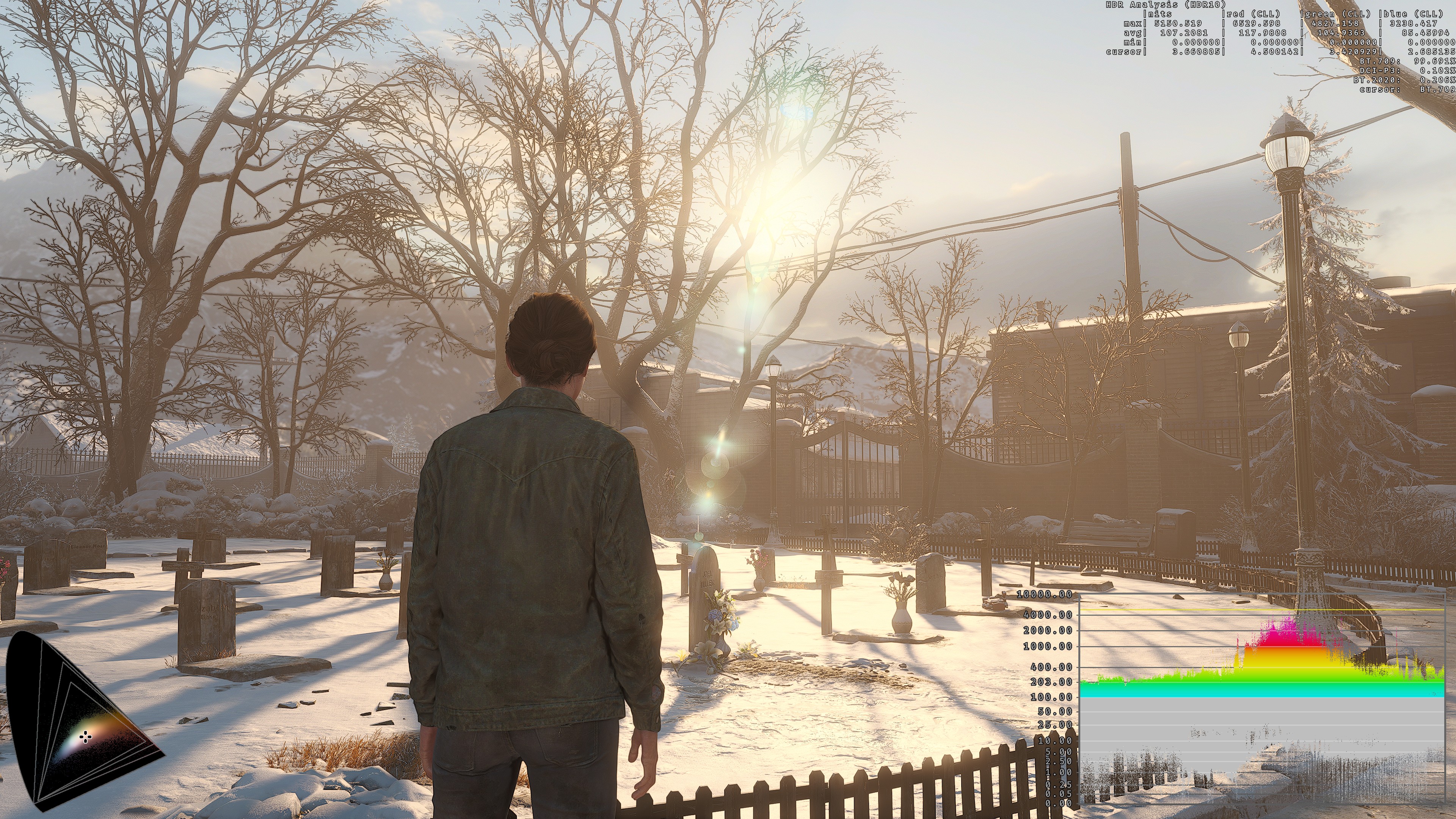

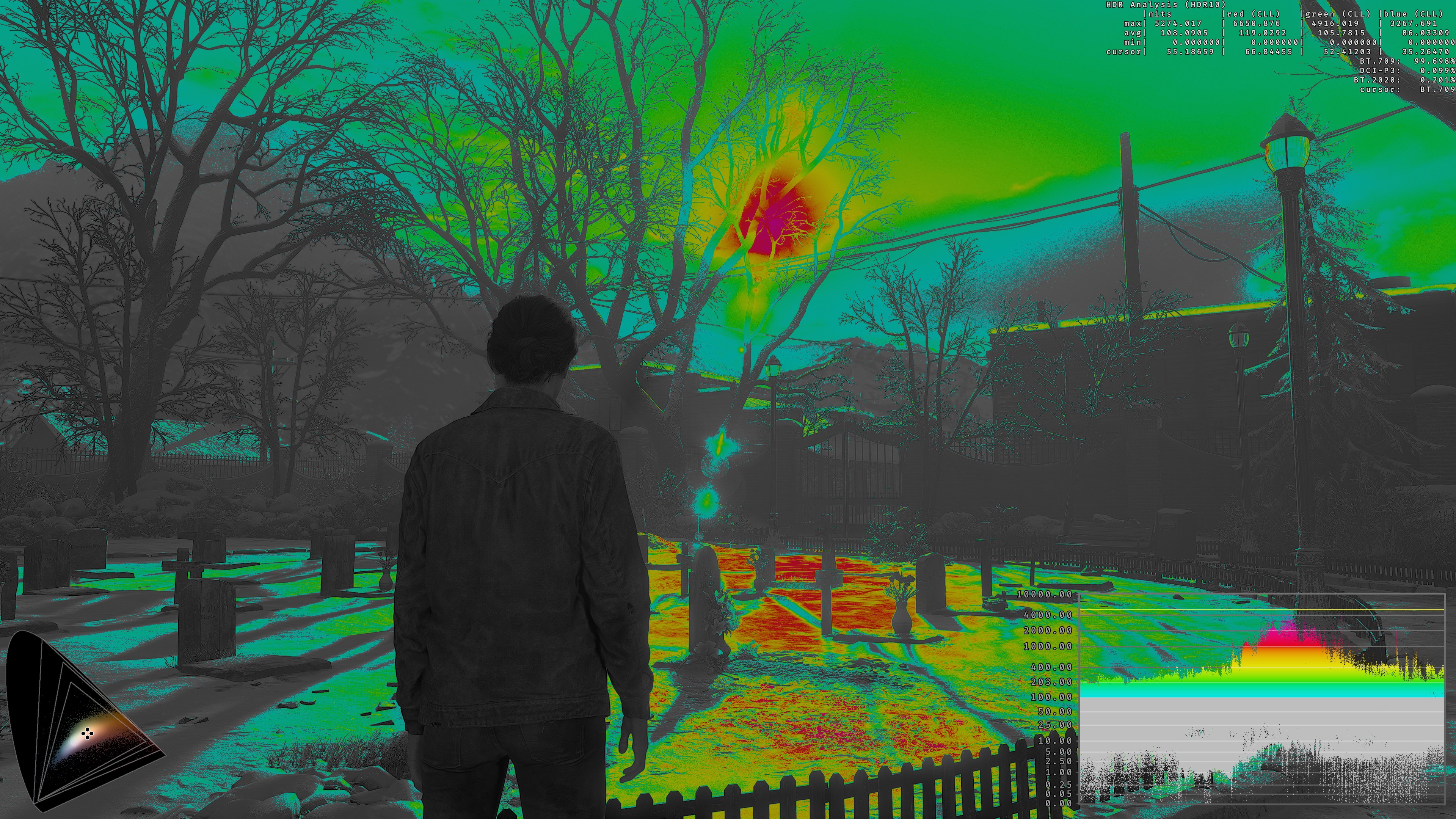

Also das HDR Material fordert das was man eben im Game Menu bei der HDR Helligkeitskalibrierung einstellt
Hier bei dieser Last of Us 2 Scene fordert das Game zb 10.000 Nits bei dieser Leuchtfakel
Und wenn das Gerät diese 10.000 nits nicht liefern kann gibt er an der Stelle wo die Fakel leuchtet
eben das aus was es maximal kann
Also da is dann das Anzeigegerät der Limitierende Faktor das Game fordert 10.000 Nits
aber das Gerät kann nur 600 Nits oder 1000 Nits oder 1.500 Nits usw.
Stellt man nun die Helligkeit im Geräte Menu runter singt damit dann auch das Max was das Gerät max dann
darstellen kann an Nits und die Fakel wird dann auch dunkler und man zerstöhrt sich damit dann
das HDR Erlebniss.
Um nun halt für das jeweilige Geräte das Bestmögliche HDR Erlebniss zu bekommen sollte man daher
die HDR Helligkeit immer bei 100 % lassen
Bei dieser Scene fordert das Game über 5.000 Nits
Und hier über 4.000 Nits
Über 6.000 Nits :
Also das Material fordert aber das Gerät kann eben nur das liefern was es kann
das Gerät is dann der Limitierende Faktor... stellt man nun die HDR Helligkeit des Gerätes
runter limitiert das Gerät nochmal mehr

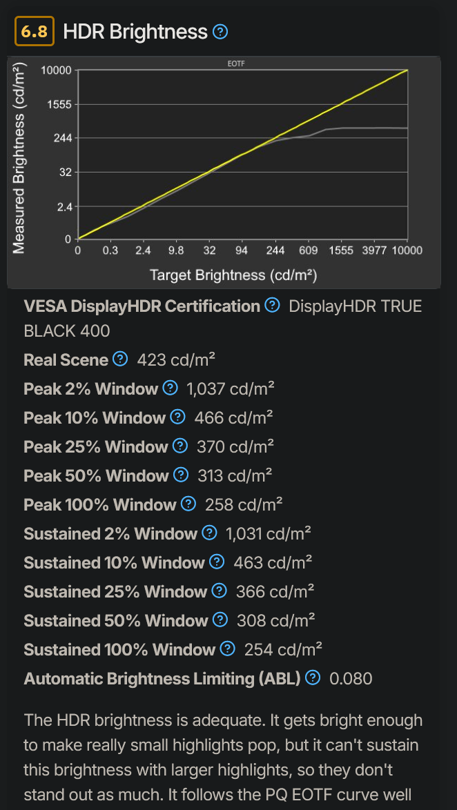

Edgeraze schrieb:

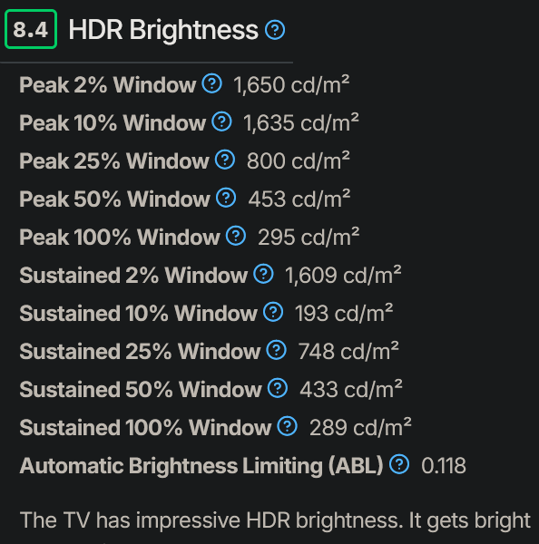

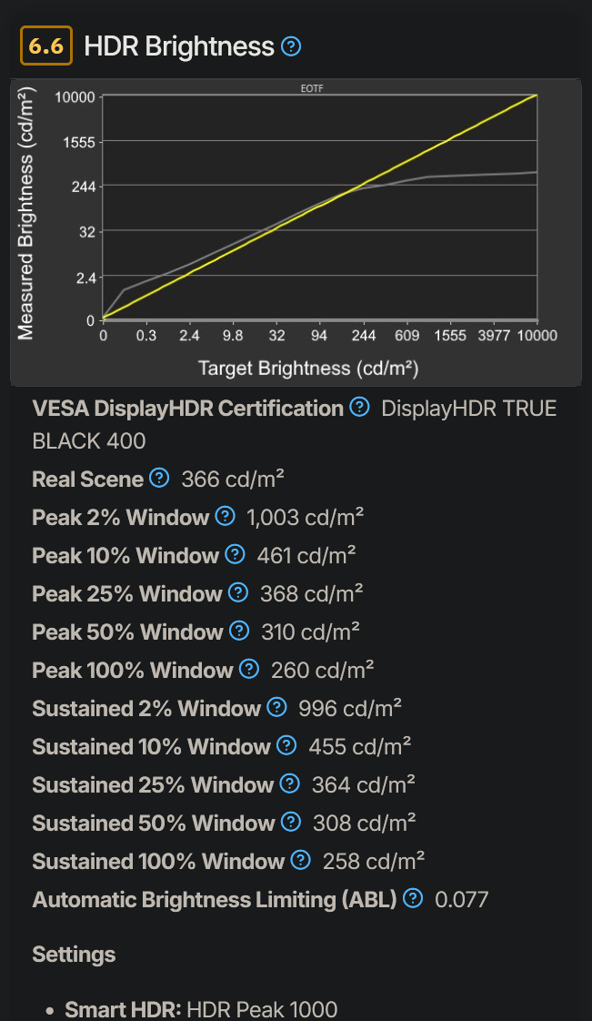

Welchen Sinn macht es HDR 1000 zu nutzen und die Helligkeit bei 50% zu betreiben anstatt auf 100, wo der Effekt doch besser zur Geltung kommt?
Leider liegen jene 1000 Nits bei den QD-OLED Monitoren aber leider eben nur an wenn er eine
kleine Kerze anzeigt ( 2 % Window )
Wenn er die Sonnige Schnee Scene von Last of Us 2 die ich da oben gezeigt hab bei einem QD-OLED Monitor
anzeigt fällt die helligkeit dann aber auf den etwa 300 - 500 Nit Bereich ab durch das super Agressive
ABL der QD-OLED Monitore
Also man Profitiert so oder so nur sehr wenig von den 1000 Nits der QD-OLED Monitore eben nur bei
allem hellem was nur so bis zu 2 % des Bildschirms groß is alles was größer is wird dunkler dargestellt
entweder mit 800 Nits oder mit 400 Nits oder mit 300 Nits oder mit 250 Nits je nachdem wie groß
das helle auf dem Bild is was da grad angezeigt wird.

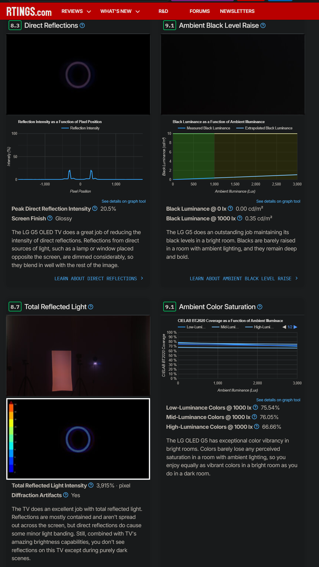

Das Bild hatte ich ja schon ab und hier gezeigt :
2024er QD-OLED Gen 3 Monitor : --------------------- 2024er QD-OLED Gen 3 TV :
2025er QD-OLED TV mit Gen 4 :
Also selbst ein 2025er High End QD-OLED TV der bis zu 2.200 Nits packt is noch massivst weit weg vom
dem was das Material in dem Fall das Game da fordert nämlich 10.000 Nits

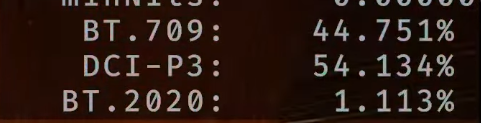

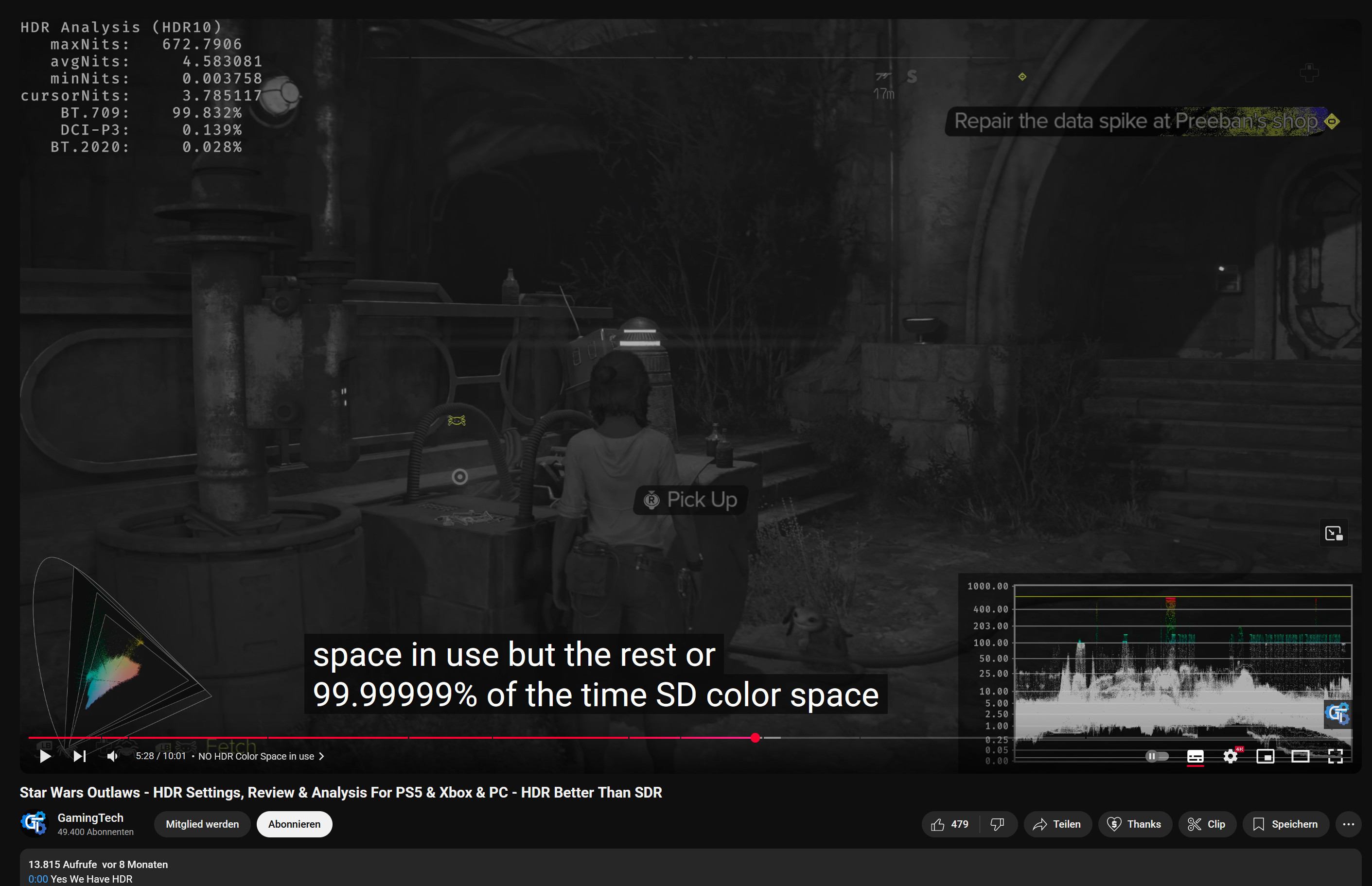

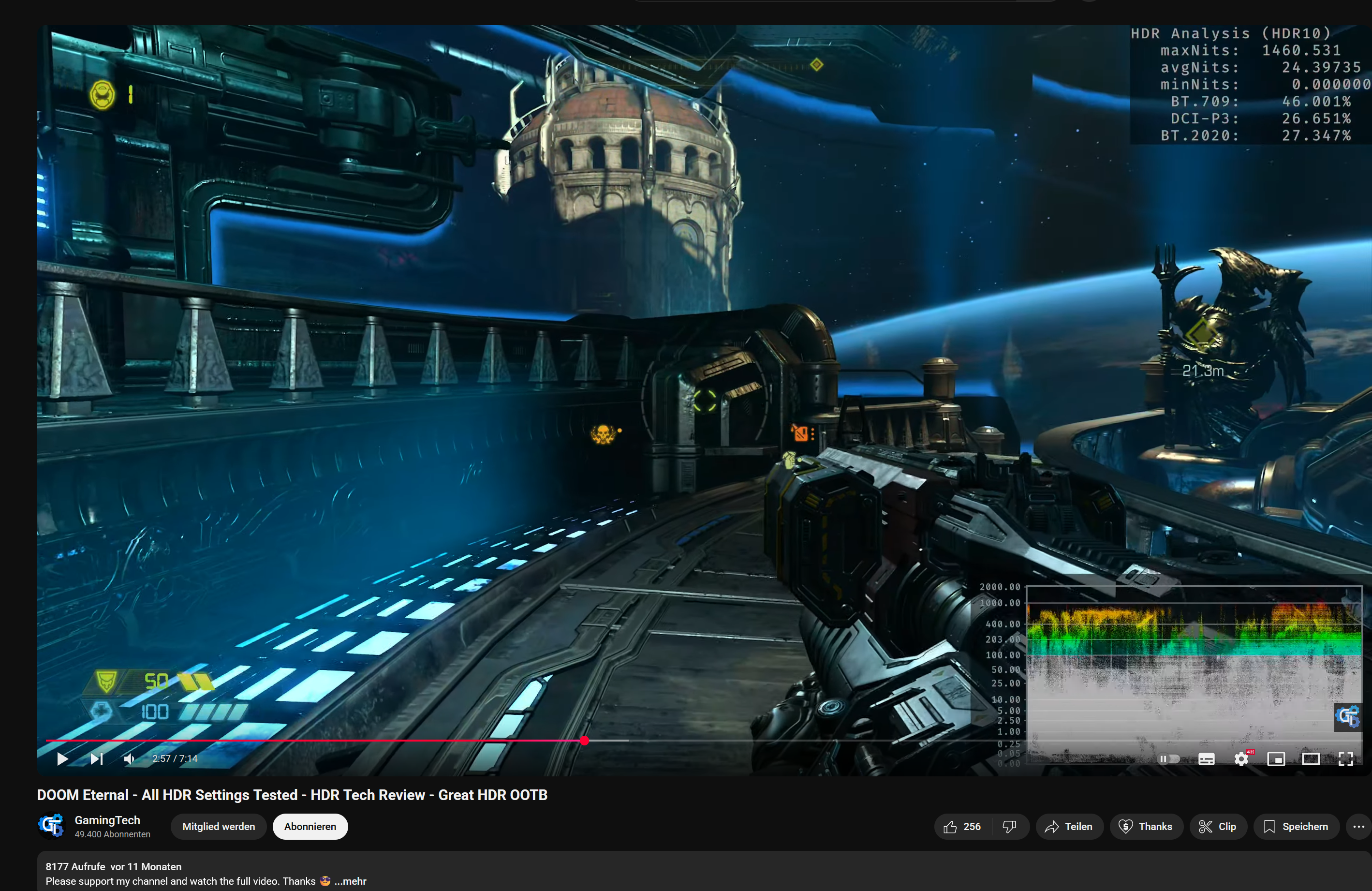

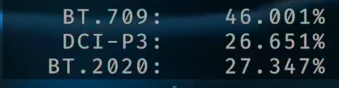

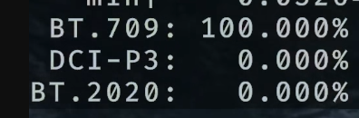

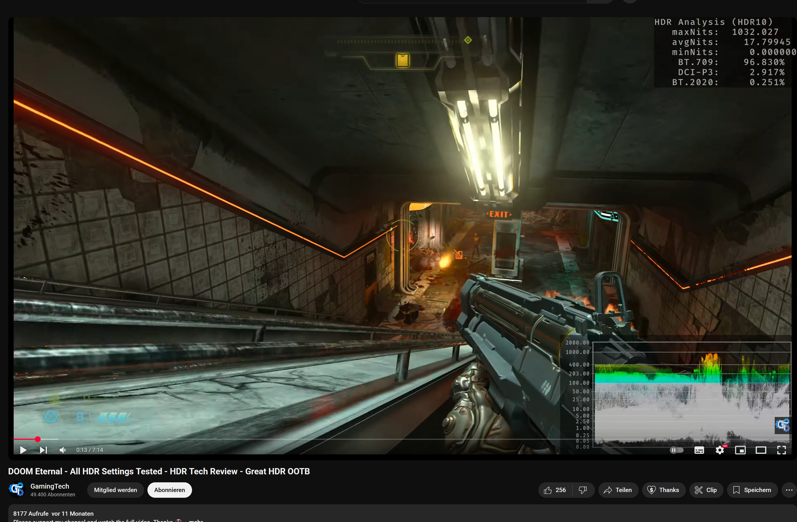

Die Helligkeit hat zu 80 % was mit HDR zu tun Helligkeit ist eben auch Kontrast ... und die Restlichen 20 %
sind da eher die Farben aber da kommt es eben aufs HDR Material an in wieweit dieses Material

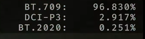

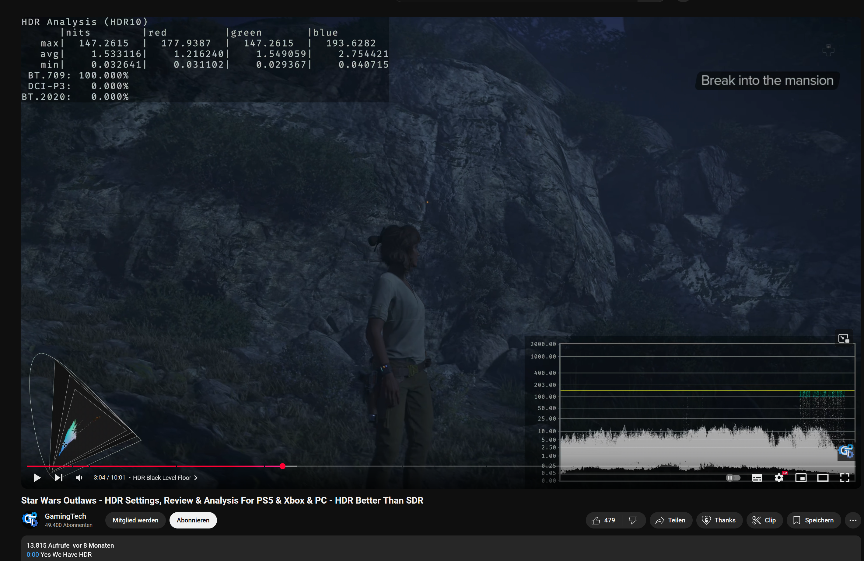

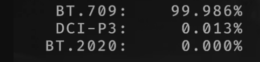

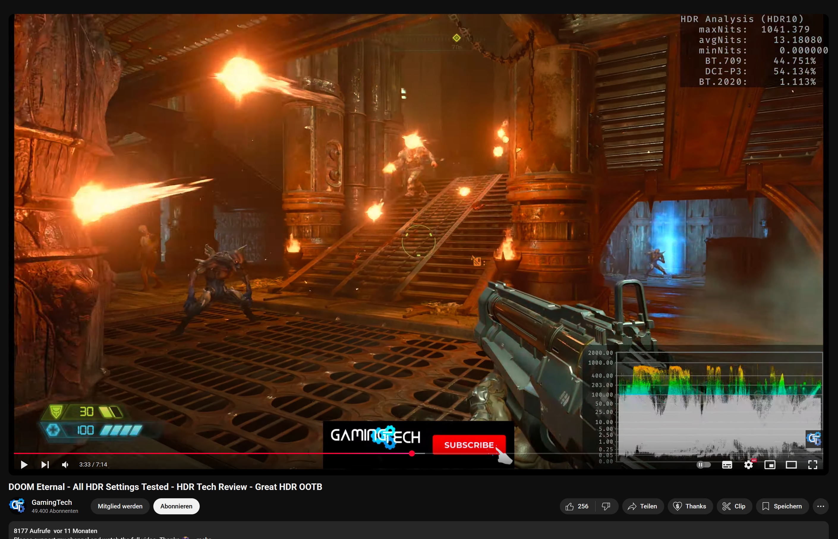

eben diesen Erweiterten 10 Bit HDR DCI und BT 2020 Farbraum abruft
die meisten HDR Games bleiben leider zu 99 % im 8 Bit SDR sRGB Farbraum
aber es gibt eben auch Games die den erweiterten 10 Bit DCI und BT 2020 Farbraum großflächiger abdecken je nach Scene halt da kommt es schonmal vor das der DCI Farbraum dann zu 60 % vom Game abgedeckt wird.

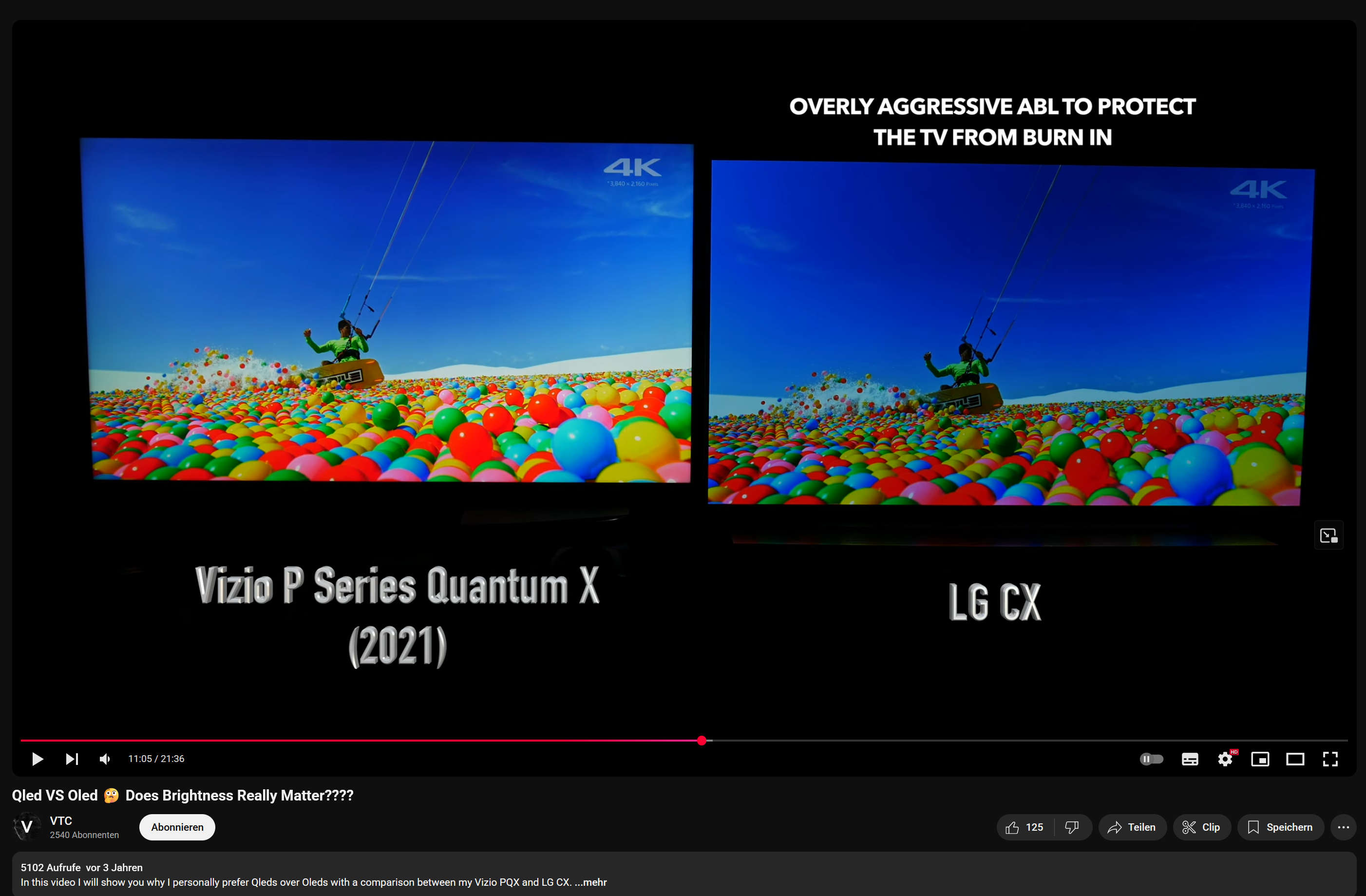

Edgeraze schrieb:
Ich habe übrigens auch TLOU2 mittlerweile und das Schneelevel am WE getestet. Ob du es glaubst oder nicht, das ABL ist gar nicht so schlimm bei mir. Ja es ist sichtbar, aber es fällt wirklich nicht super störend auf oder so wenn man von dunkel auf alles hell wechselt.

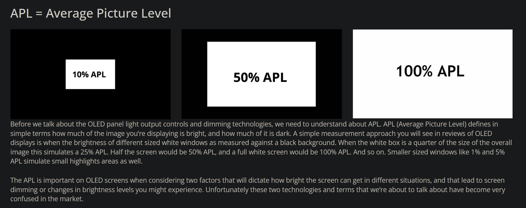

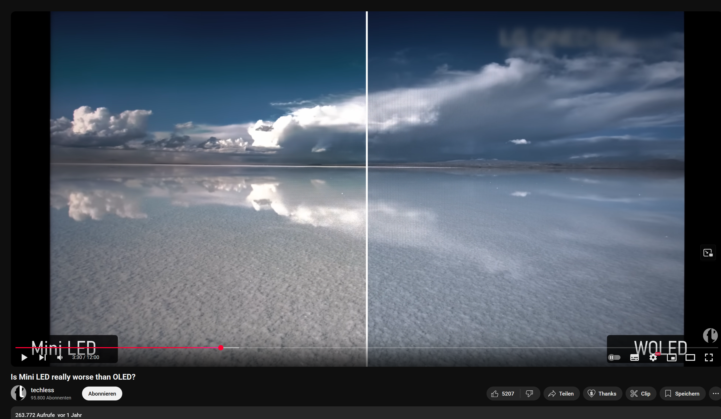

Wie das ABL reagiert hatte ich dir ja schonmal gesagt
Du merkst nich wie das ABL die Scene abdunkelt denn wenn du sie siehst is sie schon dunkler
und stellst du dann ein HDR 1000 oder HDR 600 LCD danabene is der halt heller als der OLED / QD-OLED
Aber das reine Abdunkeln vom ABL merkt man nich bzw nur in WIndows wenn man da mal testweise eine
Helle Fläche größer und kleiner zieht wie zb das Nvidia Control Panel da merkt man dann wie das ABL
arbeitet

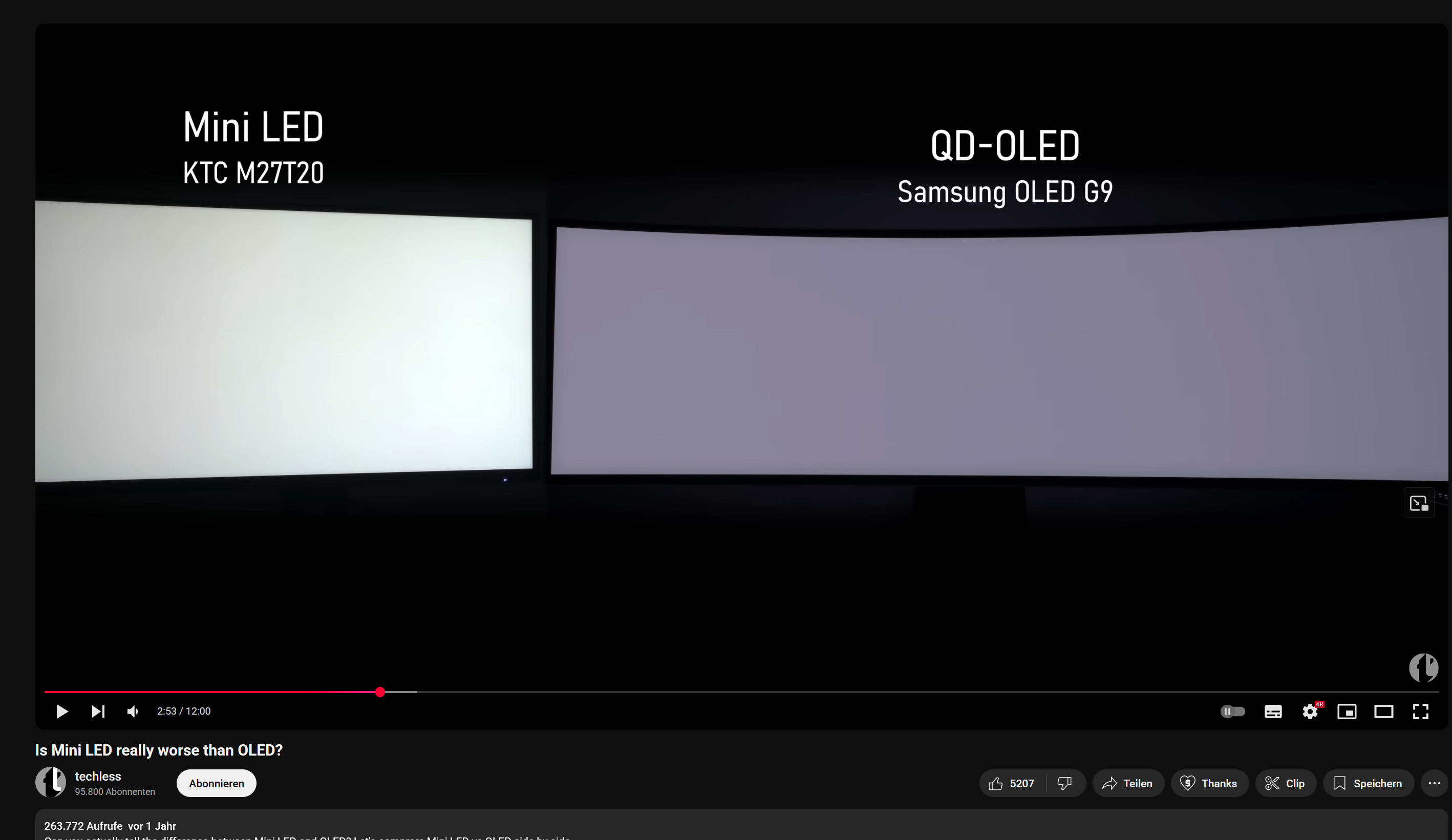

Die gleiche Helle Scene is halt bei einem LCD heller als bei einem OLED / QD-OLED obwohl sie
die selben Max Nits haben
Das wäre dann der OLED ---------------------------------- und das der LCD
Wenn du die Scene siehst is sie schon dunkler als sie eigentlich sein sollte ( im dem Fall sieht man das unten
beim Sony Reference Monitor wie hell diese Scene eigentlich sein sollte ) und wie du siehst greift da das
ABL ein und dunkelt eben ab und das passiert nich langsam so das man es merkt sondern schnell so
das die Scene eben schon dunkler is als sie sein sollte wenn du die scene siehst

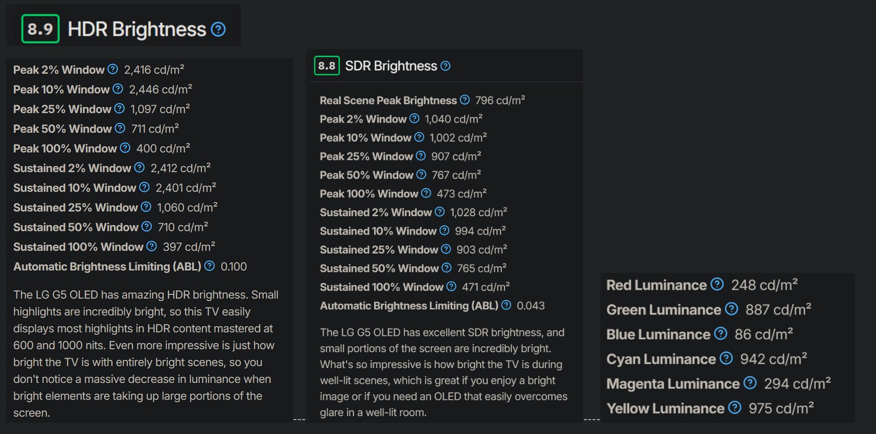

Dieser Vergleich is etwas fies da die ganz alten OLEDs nur im Bereich von so 500 nits kamen
Da sieht man die Auswirkung vom ABL sehr gut .. beide Geräte haben ein Max von so 1.000 nits :
Und darum werden die neuen OLED und QD-OLED TVs eben auch heller um da mit den LCDs mithalten zu können .. die neuen OLED und QD-OLED TVs kommen ja in den Bereich 2.200 - 2.500 Nits bei 2-10 % Window
und bei 100 % Window sind sie im Bereich 400 Nits statt wie dein QD-OLED Monitor 250 Nits
also dort dimmt das ABL weniger runter das ABL arbeitet dort entspannter
Bist du ein HDR 400 oder 600 LCD bisher gewöhnt gewesen oder hattest vorher noch nie ein
HDR Gerät dann merkst du das wahrscheinlich garnich
Hattest du aber halt vorher mal ein Helles Gerät zb ein HDR 1000 LCD dann merkst du
wie eine helle Scene dunkler dargestellt wird auf dem OLED / QD-OLED als vorher bei deinem HDR 1000 LCD
weil man eben den Vergleich hat
Und ich hatte halt damals im Febraur 2020 ein HDR 1000 LCD und habe daher leider den Vergleich
und weiss was mir so an HDR Helligkeit fehlt bei meinem OLED TV den ich seit Juni 2020 hab
Also nur weil du das ABL nich merkst heisst es nich das es nich da is den sonst würden die
OLED und QD-OLED Gerät bei 100 % Window nich auf den Bereich 100 - 400 Nits runterdimmen sondern
bei 1000 bzw auch 2.500 Nits bleiben

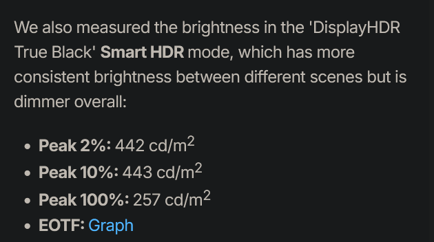

Edgeraze schrieb:
Verstehe trotzdem nicht wieso man bei manchen HDR Modes ändern kann aber bei HDR True Black zB. nicht, da ist was vom Werk festgenagelt.
Joa kein Plan is aber halt standart das mans ändern kann is auch seit Jahren bei TVs der fall
is mir aber wurscht ob man das kann oder nich weil steht bei mir bei 100 % und gut is
und selbst das is mir halt noch zu dunkel in HDR bei meinem 48" CX OLED TV

das geht natürlich auch mit ner TXT Datei ohne Dark Mode oder anderen hellen Sachen die man größer und kleiner ziehen kann mit der Maus... und das is ja dann auch nur das SDR ABL das HDR ABL is ja nochmal agressiver das sieht man dann aber halt auch nur bei HDR Material und Windows is halt SDR Material
Edgeraze schrieb:
Werde 1000 Peak Mode aber eher bei dunklen Spielen einsetzen, bei hellen Games eher True Black
Würde da bei den QD-OLED Monitoren einfach direkt bei True Black 400 bleiben
da man dort nur in seltenen Fällen vom 1000 Nit Mode profitiert weil die 1000 Nits dort halt
nur bei sehr kleinen Objekten anliegen
Habe ich mir auch schon überlegt für helle Games True Black und dunkle Peak 1000 zu nutzen aber das Ding ist... nehmen wir als Beispiel wieder diese CoD Villa Map Szene mit den Sonnenstrahlen. Bei Peak 1000 sehen die einfach soviel besser aus, die Sonnenstrahlen leuchten sehr intensiv auf den Boden. Würde es schon als brennend bezeichnen. Ganz anderes Feeling ggü. True Black, wo es einfach nur leuchtet aber nicht hervorsticht. Und weil ich das jetzt weiß, würde mich sowas ständig abf*cken. :D Ich achte sehr auf solche Details.
Wenn es jetzt ein reines helles Spiel wäre, dann würde True Black mehr Sinn machen, da konstant die Helligkeit von 470 Nits gehalten wird ca. oder gibts da auch ABL bis runter auf 250 Nits bei 100% Window?
Aber je nach Game und Umgebung gibt es halt diese Mischung aus Dunklen und hellen Szenen und da kommt der Peak 1000 Mode halt deutlich besser zur Geltung in dieser 2-10% Fläche des Bildschirms. Und sooo klein und unwichtig ist sie auch nicht. Ich habe schon viele Szenen erlebt wo ich das extrem wahrnehme und es richtig gut finde ggü. True Black wo alles eher einheitlich ausschaut. So spiele wie Cyberpunk in der Nacht eignen sich perfekt hierfür. Oder Filme wie Batman schauen auch überragend aus.
nunja du sagtest du weisst das ja alles :D

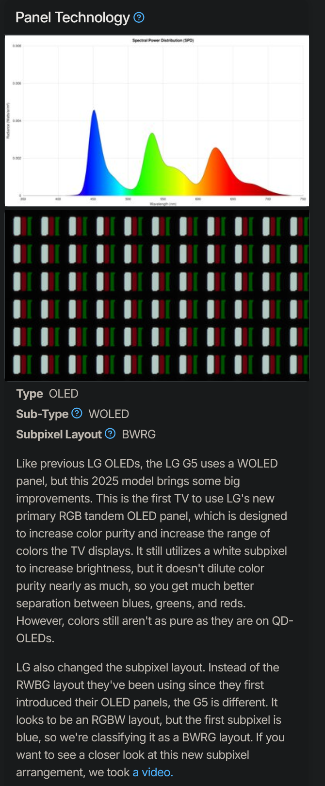

In the Meantime on the 2025 LG G5 High End OLED TV mit 4 Stack Tandem OLED Gen 4 Panel :
( der is in SDR noch heller als ein QD-OLED Monitor in HDR :D)
https://www.rtings.com/tv/reviews/lg/g5-oled
Und der Konkurent zum G5 der S95F QD-OLED mit 5 Stack Tandem Gen 4 Panel is nun im Early Access
bei RTINGS das Review sollte dann in ein paar Tagen auch frei für alle sein
Anhang anzeigen 1615286----Anhang anzeigen 1615290
Anhang anzeigen 1615288--Anhang anzeigen 1615302

Kannst du ja auch so machen spricht ja nix gegen
Danke für den Ausschnitt. An sich wusste ich es eigentlich ja auch :D aber irgendwie war ich mir doch unsicher wegen True Black und wie genau dieser jetzt verfährt. Ich weiß dass er eine viel kleinere Brightness peak hat bis max 450-470 Nits, war mir aber beim ABL unsicher. Ich habe mich hier und woanders zwecks HDR soweit gut belesen und verstehe die Vorgänge, aber nirgends bin ich auf True Black gestoßen wo das explizit erklärt wird.
Deine Tabelle erklärt jetzt aber alles. Ich sehe für mich keinen Grund True Black zu nutzen ehrlich gesagt. Im Peak 1000 sehe ich für mich nur Vorteile. Es wird so oder so das immer bessere Bild als SDR liefern und auch als True Black, da die Nits in jedem Fensterbereich (außer 100%) höher sind. Das ABL stört mich wie gesagt nicht wirklich. Wie oft hat man denn schon Szenen wo es zwischen dunkel und hell oft wechselt? Nicht so oft.

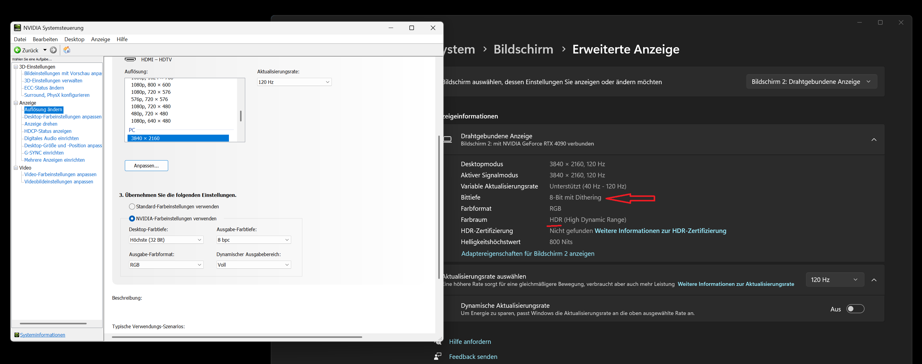

Mal eine Frage nochmal hierzu. Wenn die meisten Spiele den 10-Bit Farbraum nicht nutzen, kann ich doch rein theoretisch HDR im 8-Bit nutzen oder? Grund wäre, dass ich 10-Bit nur bis 144Hz nutzen kann. Danach springt mein Monitor automatisch auf 8-Bit um wenn ich 175Hz aktiviere. 144Hz reichen mir zwar auch satt, aber ich rede mir ein CoD im Multiplayer ist mit 175Hz noch geiler. :D
PS: Gibt es eine Liste welche Games den 10-Bit Farbraum nutzen?
Das kannst du auch praktisch tun ... Windows schaltet dann auf 8 Bit + Dithering also Fake 10 Bit
wenn du mit 8 Bit dann HDR anschaltest
Das kann auch in seltenen Fällen mal etwas gegen Color Banding helfen das Dithering.
Aber da macht Deband nen besseren Job.
Also nutzen tun ihn alle ... die Frage is halt ob nun mit nur 1 % oder mit 10 % oder mit 40 % oder 60 %
The Last of Us 2 und Doom Eternal nutzen ihn zb etwas größer aus
Metro Exodus und Star Wars Outlaws nur ganz wenig
Es is halt unterschiedlich und kannst du mit Liliums HDR Analyzer selbst rausfinden welches Game welche abdeckung in welcher Bild Scene hat das is ja halt je nach Scene auch unterschiedlich.
Gamingtech zeigt das in seinen HDR Game Reviews auch immer welche Games da welche Abdeckung haben
und bei den ganzen HDR Analyse Bildern die ich auch immer so poste von den HDR Games sieht man das ja auch welche abdeckung die da so haben.
Game = Last of Us 2 :
BT 709 / sRGB = 8 Bit SDR Farbraum
DCI und BT 2020 = 10 Bit HDR Farbraum
Und je nach Bild Scene ändern sich halt die Werte
Schau dir allein mal das Doom Eternal HDR Review an und achte oben Rechts auf die Werte da siehst
du wie die sich verändern je nach dem was auf dem Bild zu sehen ist
Und dann schau dir das Star Wars Outlaws Review an :
Reaktionen: Edgeraze
