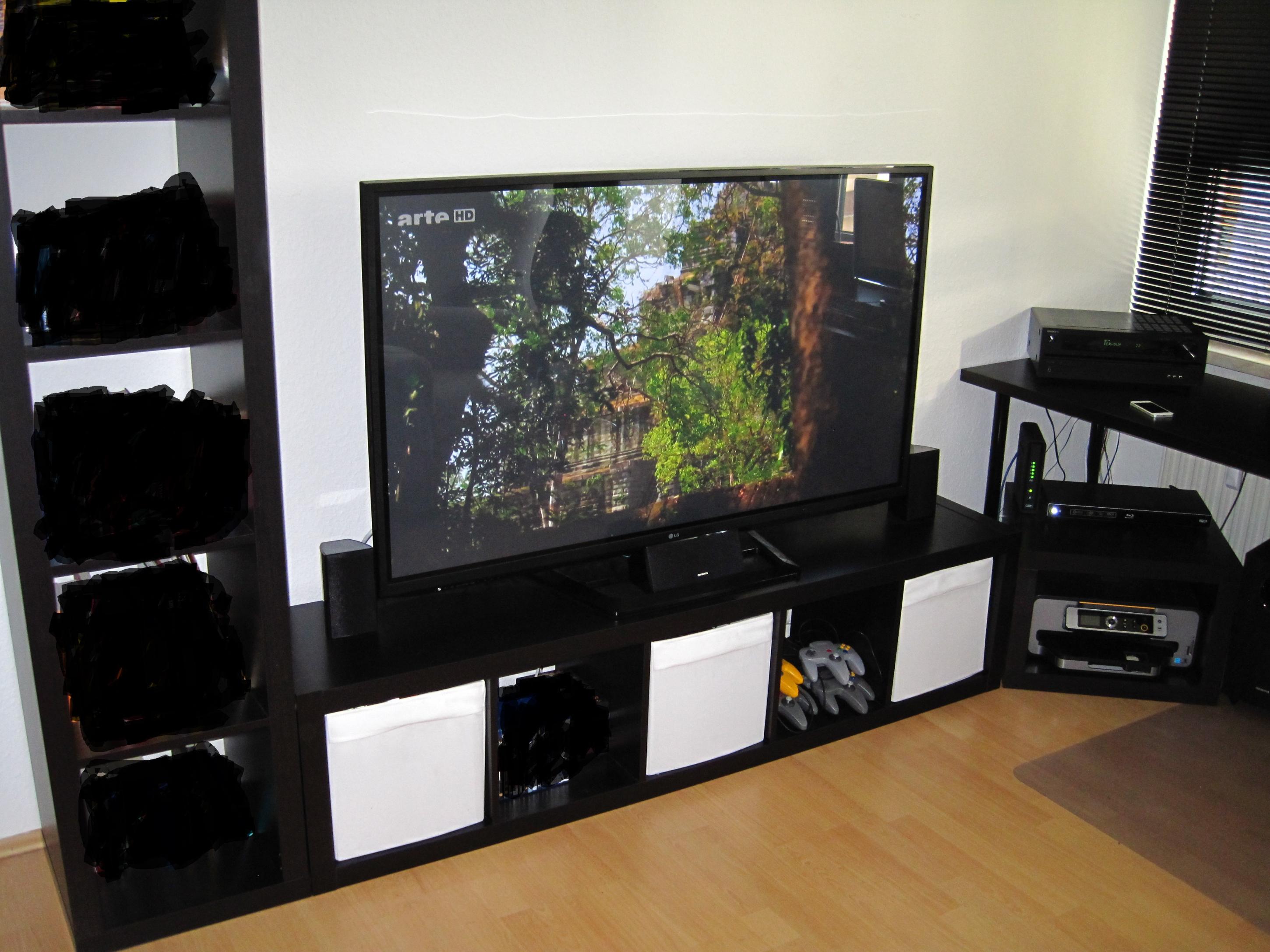

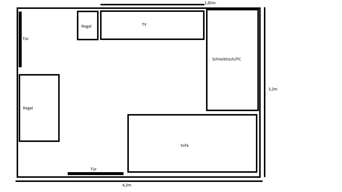

Damit Ihr Euch ein besseres Bild von der Lage machen könnt, reiche im im Verlaufe des Tages mal noch ein Foto nach.

Im Anhang ein Bild vom TV und ein Grundriss. Der ist nicht maßstabsgetreu, ganz so voll wie auf der Zeichnung ist es hier nicht. ^^
Lautsprecher würden entweder auf Regal und Schreibtisch verteilt oder neben den TV gestellt, nachdem entsprechen Platz geschafft wurde.
Sonst bleibt zum Raum noch zu sagen, dass es sich um einen Altbau von ca. 1880 handelt. Laminat, Teppich ist aber in Planung. Eine Außenwand, 3 weitere ohne direkte Nachbarn. Der oben ist sowieso selbst laut, es zählt also nur was an Schall nach unten geht. Leichter Hall, der aber spätestens mit einem Teppich weggehen sollte (war bei den GLE 420.2 aber schon sehr störend).
