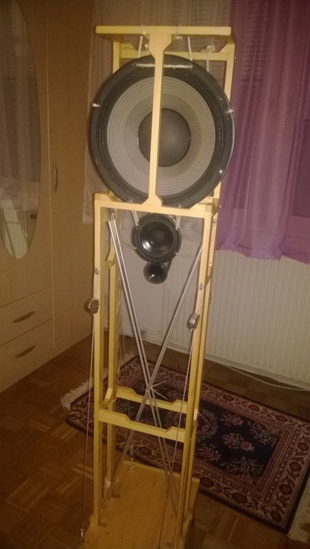

Ich hatte vorher lange Zeit zwei Stand-LS, aber ich vermisse sie nicht wirklich, vor allem weil der große eben richtig klar spielt, aber richtig, Membranfläche ist da wie Hubraum, durch (fast) nichts zu ersetzen. Und für zwei LS wollte ich mir auch wirklich keinen Platz nehmen.
In meinem Fall ist es ein etwas exotischer Selbstbau, ein Dipol. Schade das sowas nicht fast nirgends zu kaufen ist, dann hätte ich mir die Arbeit erspart, und richtig fertig ist das "Gehäuse" nicht. Es ist übrigens eine Variante, die tatsächlich 1/3 weniger Energie an den Raum abgibt, als eine "Kiste". Er strahlt durch den akustischen Kurzschluß viel weniger zur Seite ab, auch im Bass. Dadurch wird er aber auch weniger effizient und braucht auch mindestens 1,2m Rückwandabstand.

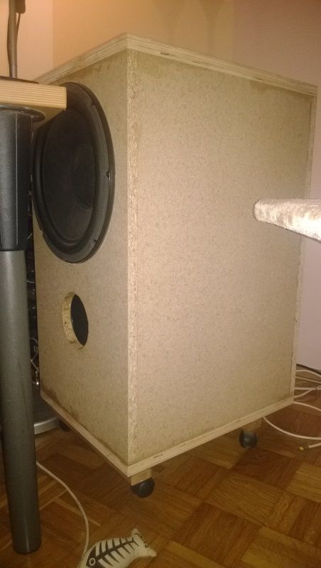

Ich habe es mit meinem Projekt etwas übertrieben - ein "normaler" Bassreflex Subwoofer spielt auch mit. Zum Gehäuse für den zweiten bin ich leider nicht gekommen, das würde dann im Maximalpegel, den ich praktisch nie brauche, harmonieren. Insgesamt braucht das System auch über 500 Watt RMS (für Maximalpegel), ist ein aktives System, mit dem MiniDSP realisiert.

Der 30er Bass in deinem Dipol tetreb, ist das ein JBL 2206? Sieht verdächtig danach aus.
Wollt nur mal zeigen, was es sonst noch so gibt. War halt so eine Schnappsidee von mir, aber ich bleib voerst dabei. Weiter im Thema. :)
Ratterkiste schrieb:
Zwar Oftopic aber:
Auch sorry für Offtopic, aber das ist ein Beyma 12LX60. Hab den durch einen Zufall bekommen; ist großartig und total übertrieben, außer im Dipol vielleicht.
