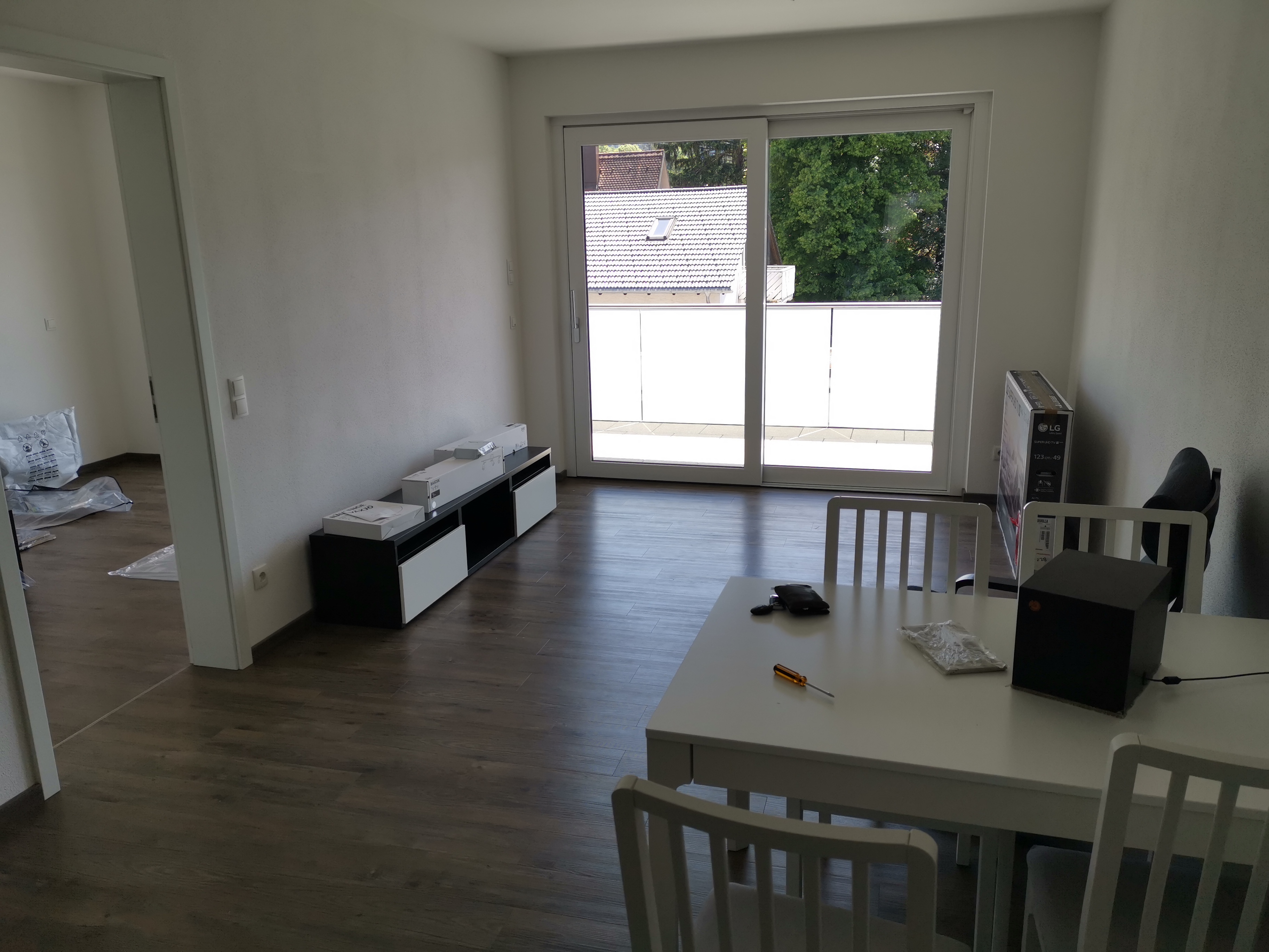

@The_Jensie Klar, Raum ist allerdings noch nicht komplett eingerichtet bin aktuell noch beim Umzug
Fernsehr soll auf das Rack kommen, da wo aktuell der TV steht kommt eine Couch hin. Platz links und rechts des Racks sollten ca 50cm platz sein wenn ich mich nicht verrechnet habe.
Edit: Von der Tür bis zur Balkontür sind es relativ exakt 3m. und in der breite von Wand zu wand 3,25m
