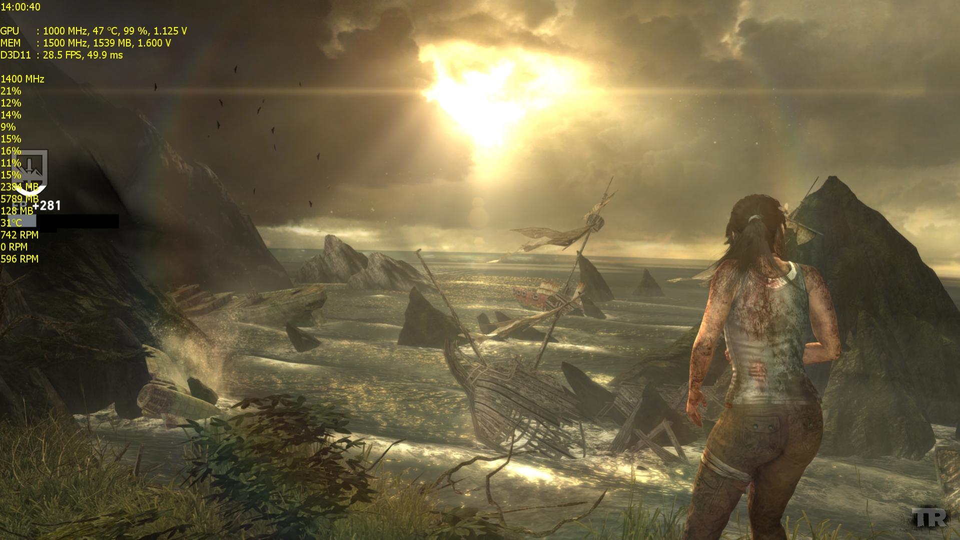

Für Tombraider brauchst ne richtig Dicke Graka aller R9 290/x
Die CPU ist Nebensache und da würd ein 4 Kern locker reichen so wie bei Office und Co Klamotten.
Bestes Beispiel,hier Taktet meine CPU runter und die Grafikkarte ist voll am Anschlag und bringt dennoch kaum FPS und die Leistung liegt bei ner R9 280/x
Kittykatze schrieb:
Das Bild sieht ja klasse aus so stell ich mir das vor, sieht fast aus wie echt.
