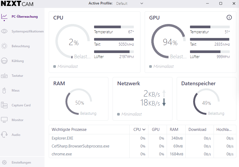

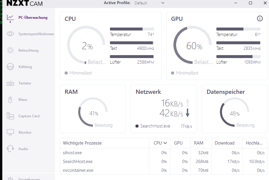

ich hab das problem das nach einer zeit die auslastung der grafikkarte einfach so von 60 % auf 95-99 % springt und die fps von 120 auf ~50 droppen. was auch merkwürdig ist das der sound aus den boxxen dann anfängt zu knarzen und zu knacken, wenn ich dann den pc neustarte ist alles wieder in ordnung.

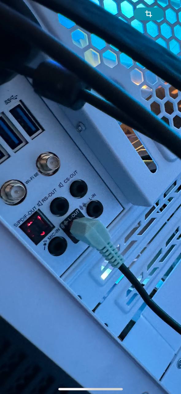

Außerdem ist auch komisch, wenn mein pc läuft und ich den AUX kabel aus dem pc entferne stürzt der PC ab. ist das normal?

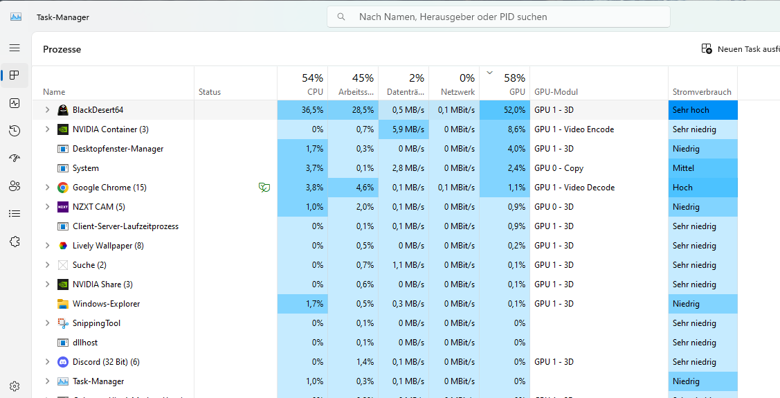

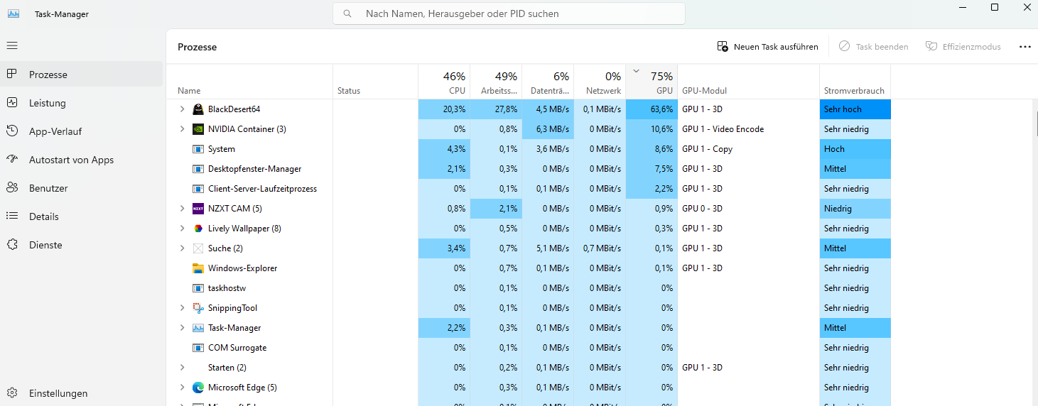

ich habe hier mal jeweils 2 screenshots gemacht von wenn alles normal ist und wenn dieser überlastung eintrifft.

... mit 2600 Umdrehungen bei 74°C. Das erscheint mir hoch zu sein.

Hier nochmal ein bild wo das kabel drin steckt...nicht das ich dort ein fehler gemacht habe.

L-Out? Steht das für "Line Out"?
Im Handbuch findet sich per Suche leider nichts dazu.
https://download.msi.com/archive/mnu_exe/mb/MPGB650EDGEWIFI.pdf
Ist womöglich der Slot darüber richtig?
Der "RS-Out?"

habe ich gerade mal probiert. wenn ich es oben anschließe kann ich nicht das richtige Ausgabegerät auswählen.

"RS" bedeutet "Rear-Speaker" und es steht sehr wohl im Handbuch ...
