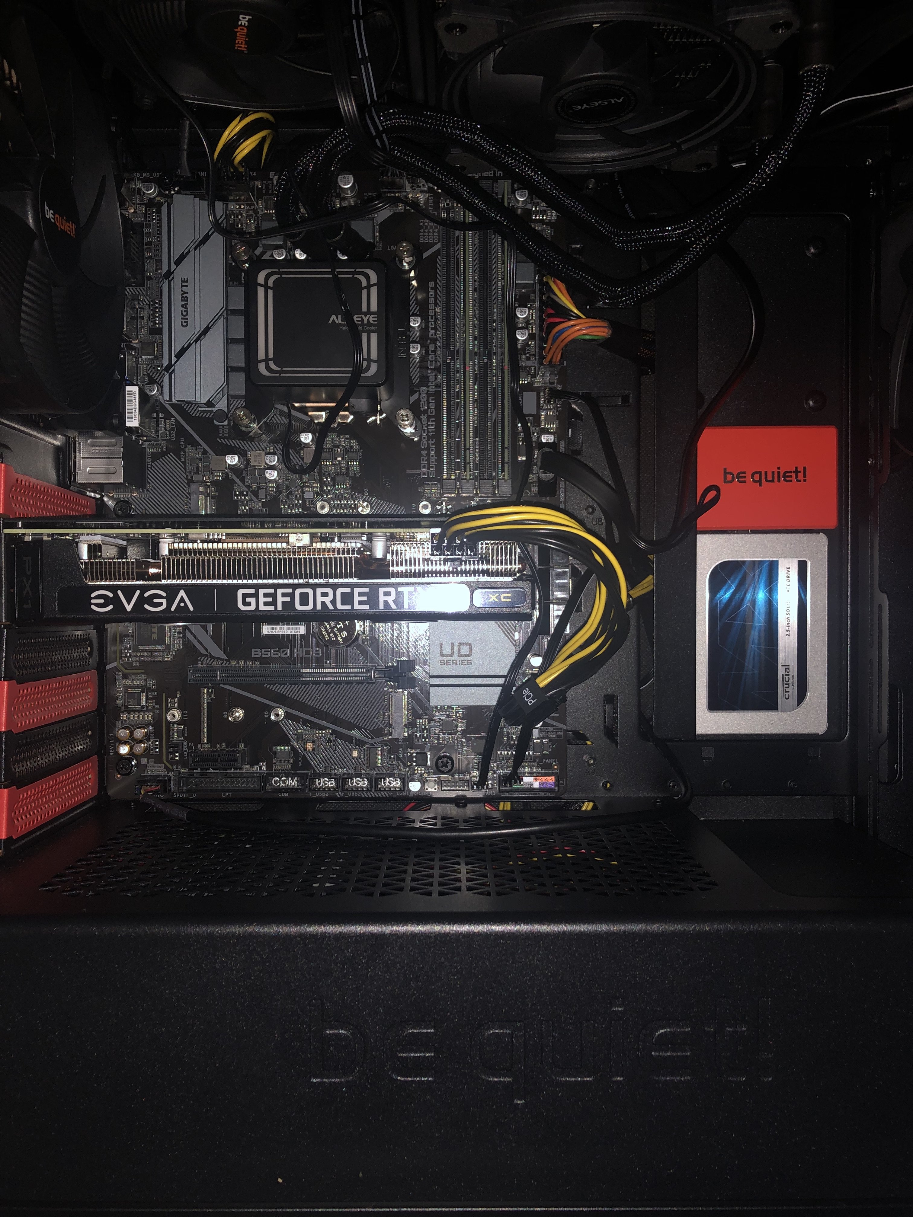

Hier schonmal ein Bild:
ameisenbaer schrieb:
CPU-Strom-Kabel angeschlossen?
CPU-Kabel ist wie auf dem Bild zu sehen auch angeschlossen.

Was meinst du mit Debug-LEDs? Falls du die vorne am Case meinst, da gibt es kaum welche. Gehäuse ist das beQuiet PURE Base 500. Da ist nur der ON/OFF-Knopf inkl. Leuchte.
Falls andere Bilder gewünscht sind, mach ich noch weitere!
Sorry für das wüste Kabelmanagement, ist mir aber im Moment nicht so wichtig wie das der PC läuft :).

Man kann auf dem Bild jetzt lediglich erkennen, dass die notwendigen Kabel vorhanden/augenscheinlich gesteckt sind.

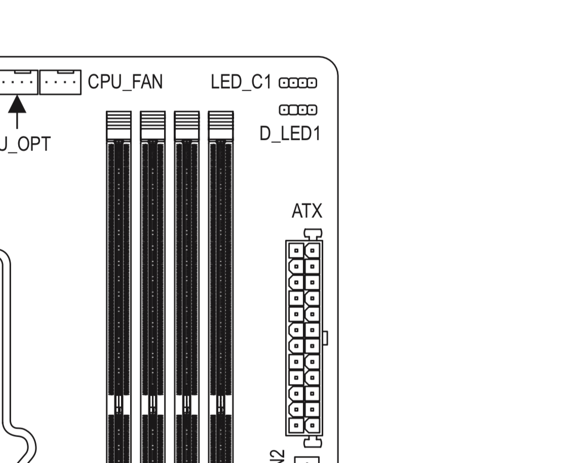

Meinst du die hier ? Dann hab ich’s ehrlicherweise noch nicht drauf geachtet. Ich werde es morgen versuchen.
EDIT: Ich sehe gerade das sind PIN Anschlüsse für LED Leisten, also wird es das wohl nicht sein.

Also für mich sieht es aus, wie wenn zwar das PCI-E Kabel an der Grafikkarte ist, aber es geht nicht zum Netzteil sondern hängt über dem Netzteil-Verdeck und zwar das Ende, welches an das NT gehen sollte. Wenn da nicht noch ein Strang, der nicht ersichtlich ist, abzweigend zum Netzteil dahinter geht, sollte es das sein.
So long...
So long...
Danke für den Hinweis. Das ist aber nur ein Abzweig. Auf dem Bild ist ganz leicht zu erkennen, das die PCI-E Kabel hinter dem Mainboard entlanglaufen und ins NT gehen.
Das NT ist nicht Modular, heißt es ist eh nur möglich die Kabel an einer Seite in ein Teil zu stecken.
Das ist genau der Punkt. Es sieht nämlich so aus, wie wenn diese Kabel aber nicht dem entsprechen, welche am PCI-E Anschluß der Karte angeschlossen sind.
Was meinst du? Am Kabel steht auch PCIe drauf.
Oder worauf möchtest du hinaus?

Ist das ein "Y-Kabel" bz. Adapter? Für mich halt nicht klar erkenntlich. Auf jeden Fall würde ich das NT mal probeweise gegen ein aktuelles austauschen. Könnte beinahe Wetten abschließen, daß die Probs sich dann in Wohlgefallen auflösen.

D_LED1 könnte für Debug LED stehen, sofern es sich da nicht wirklich um einen “Anschluss” für etwas handelt. Ansonsten einen Speaker gefunden? Kann man auch aus einem anderen PC “ausborgen”.
Das PCI-E Kabel ist richtig angeschlossen.
Das was da baumelt und so aussieht als könnte es das andere - womöglich nicht am Netzteil angeschlossene - Ende des Kabels sein, ist lediglich ein zweiter Abzweig dieses Kabels für Grafikkarten mit zwei derartigen Stromanschlüssen.
Den Gedanken hatte ich auch. Aber das Netzteil ist alt, hat vermutlich Ketchup Senf Kabel. Ich vermute das ist ein einzelner Strang der halt 2x8-Pin PCIe bietet.
