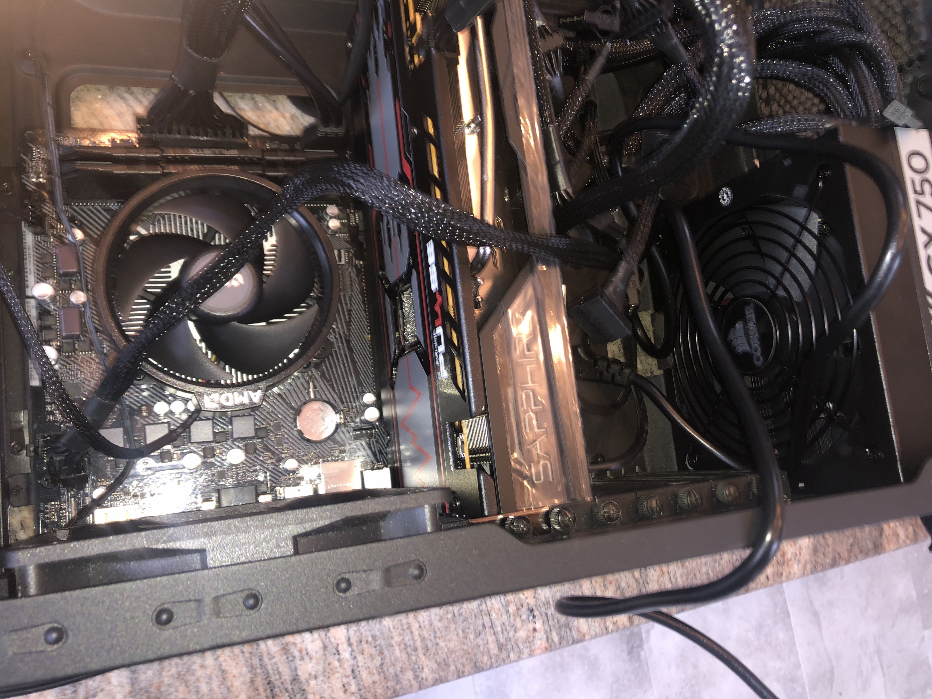

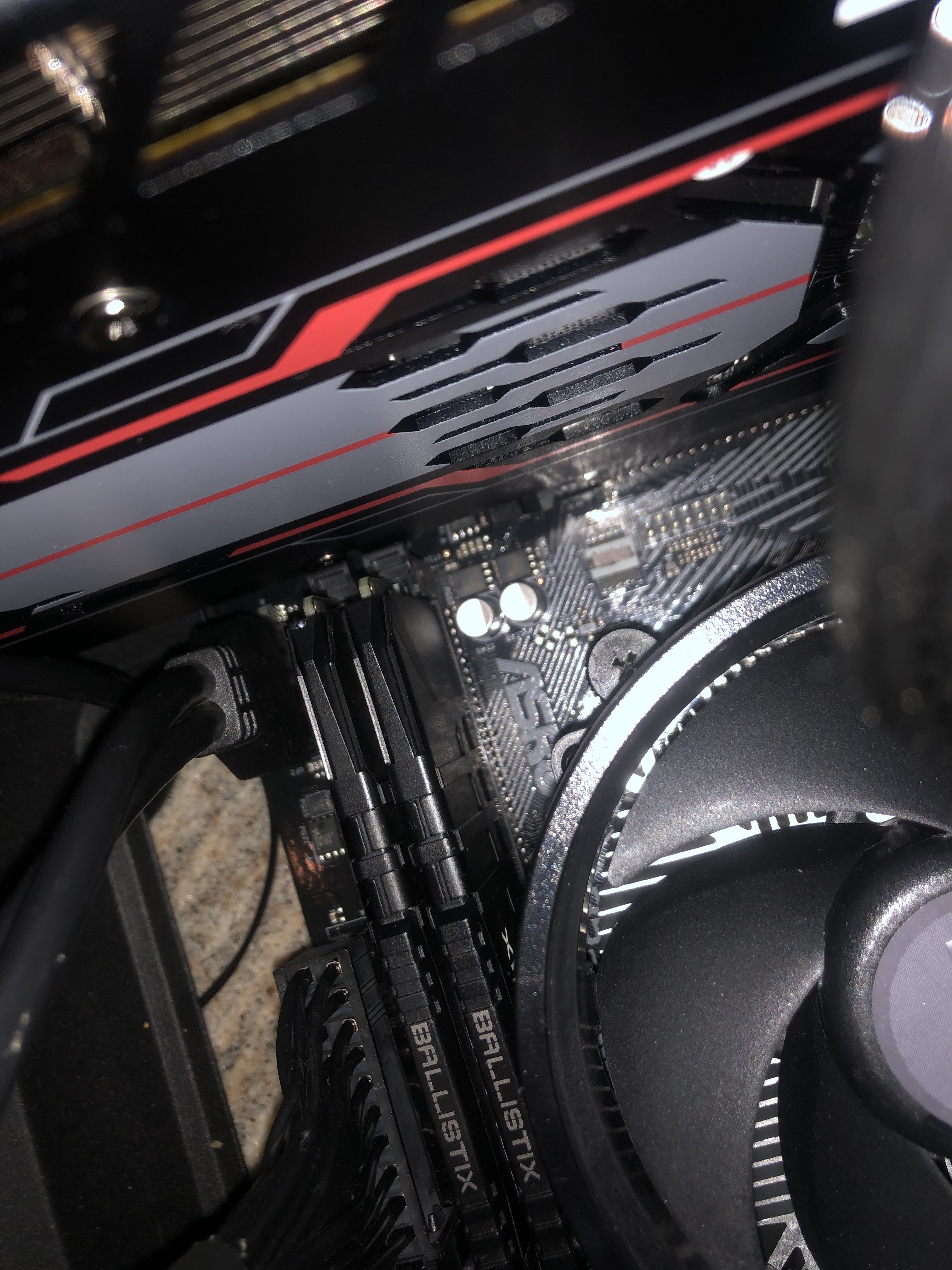

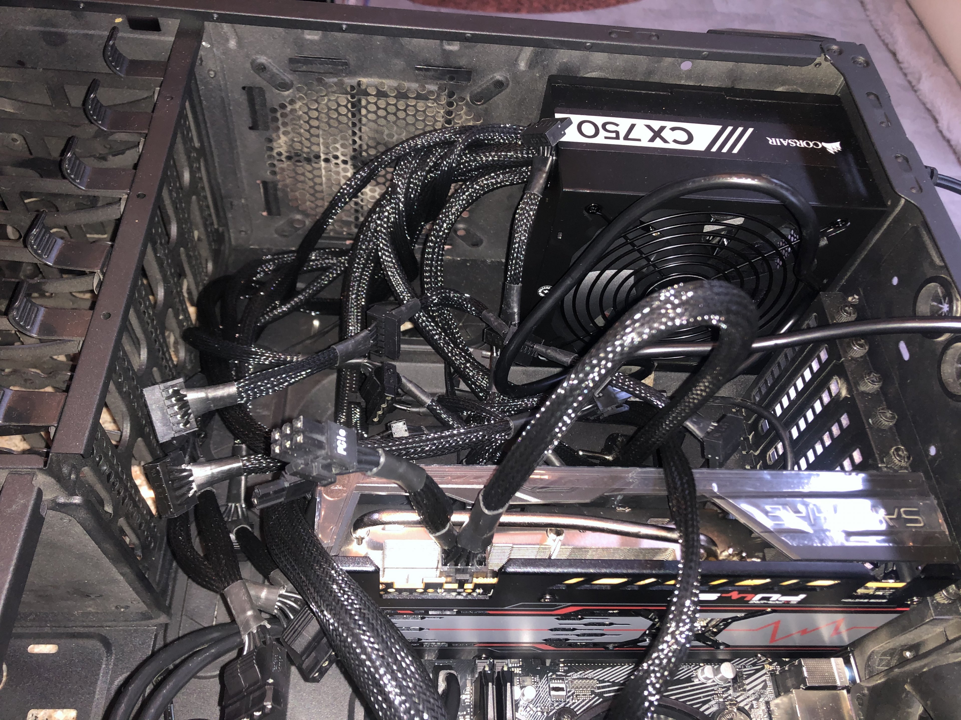

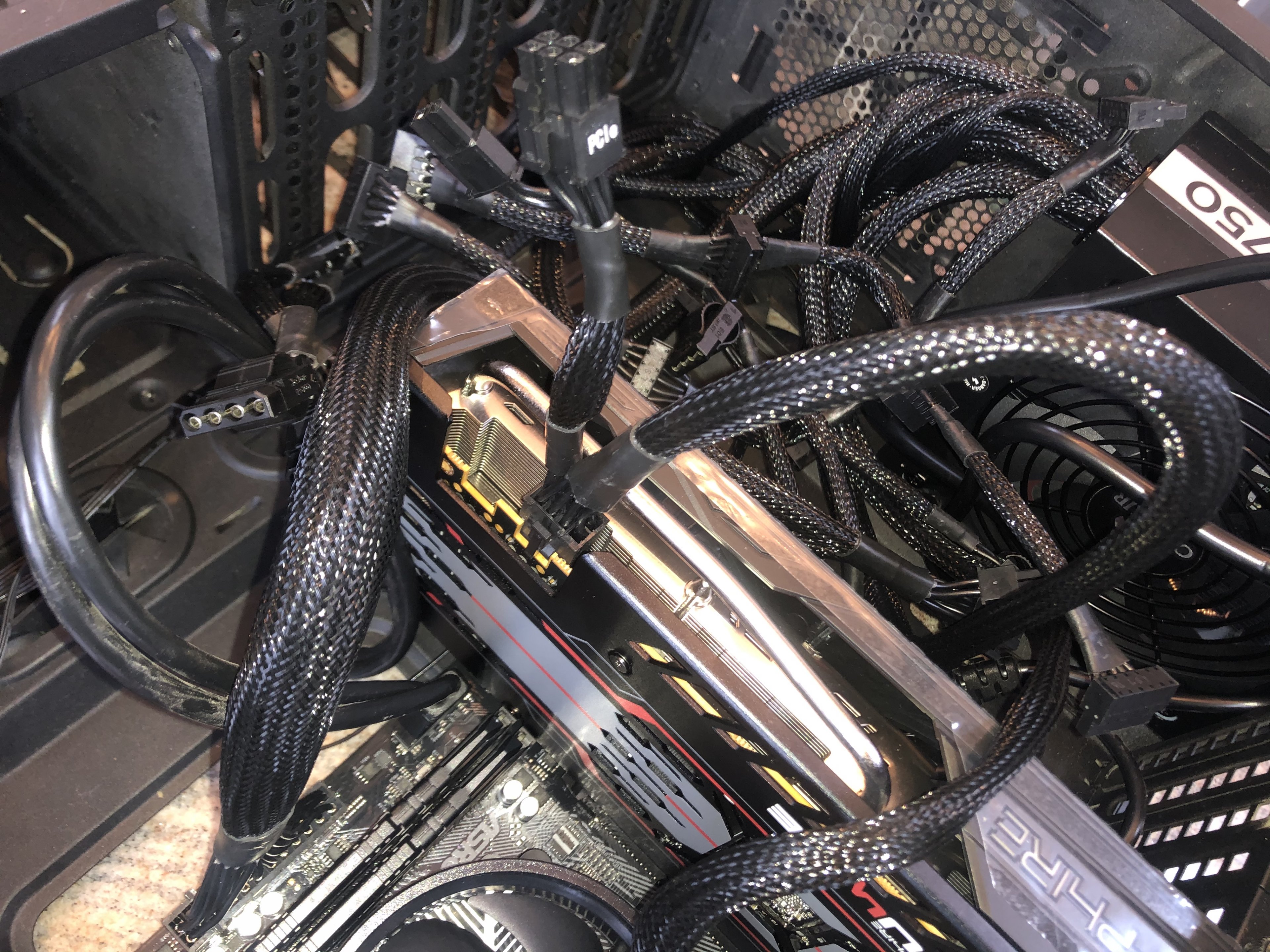

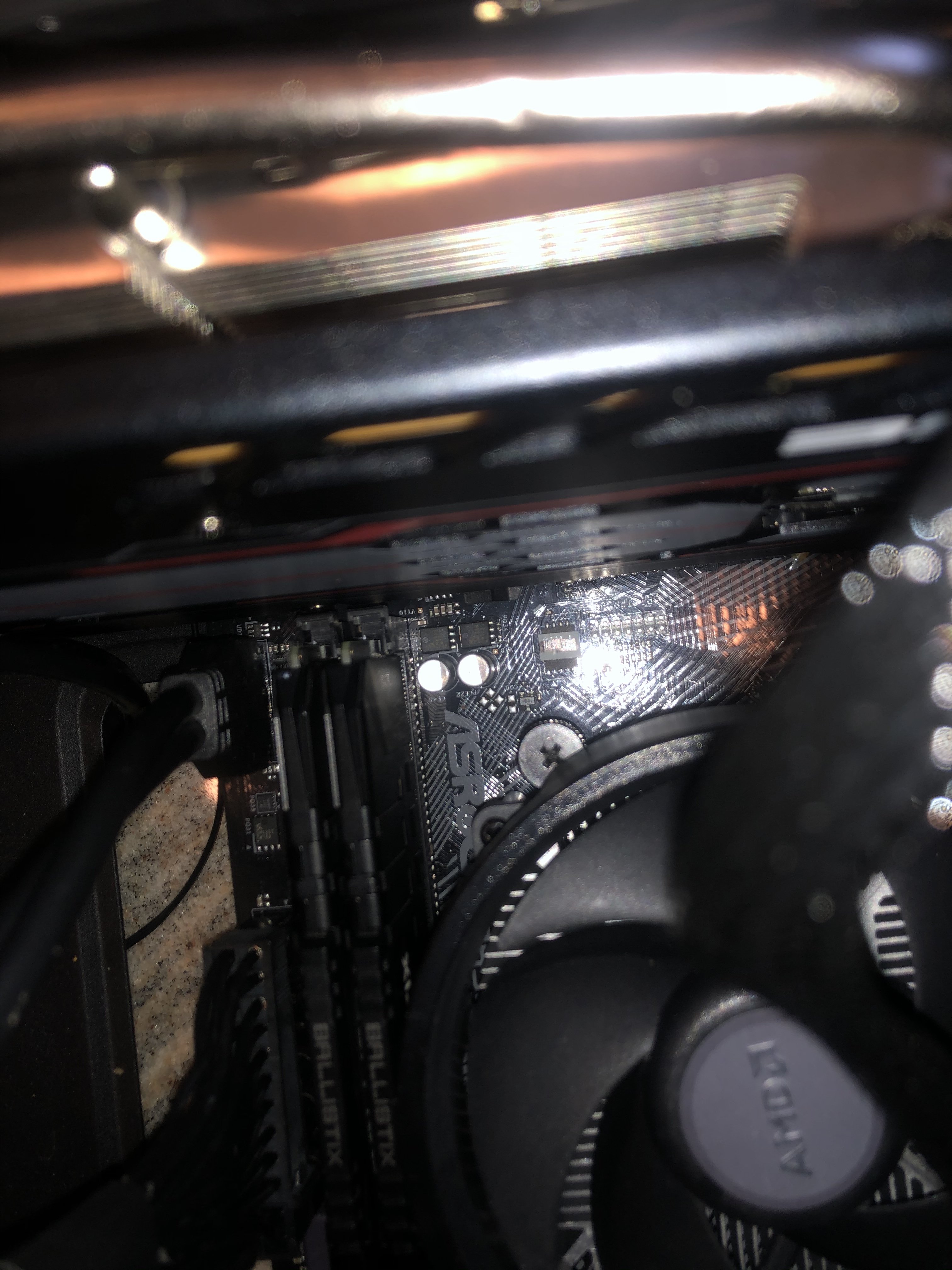

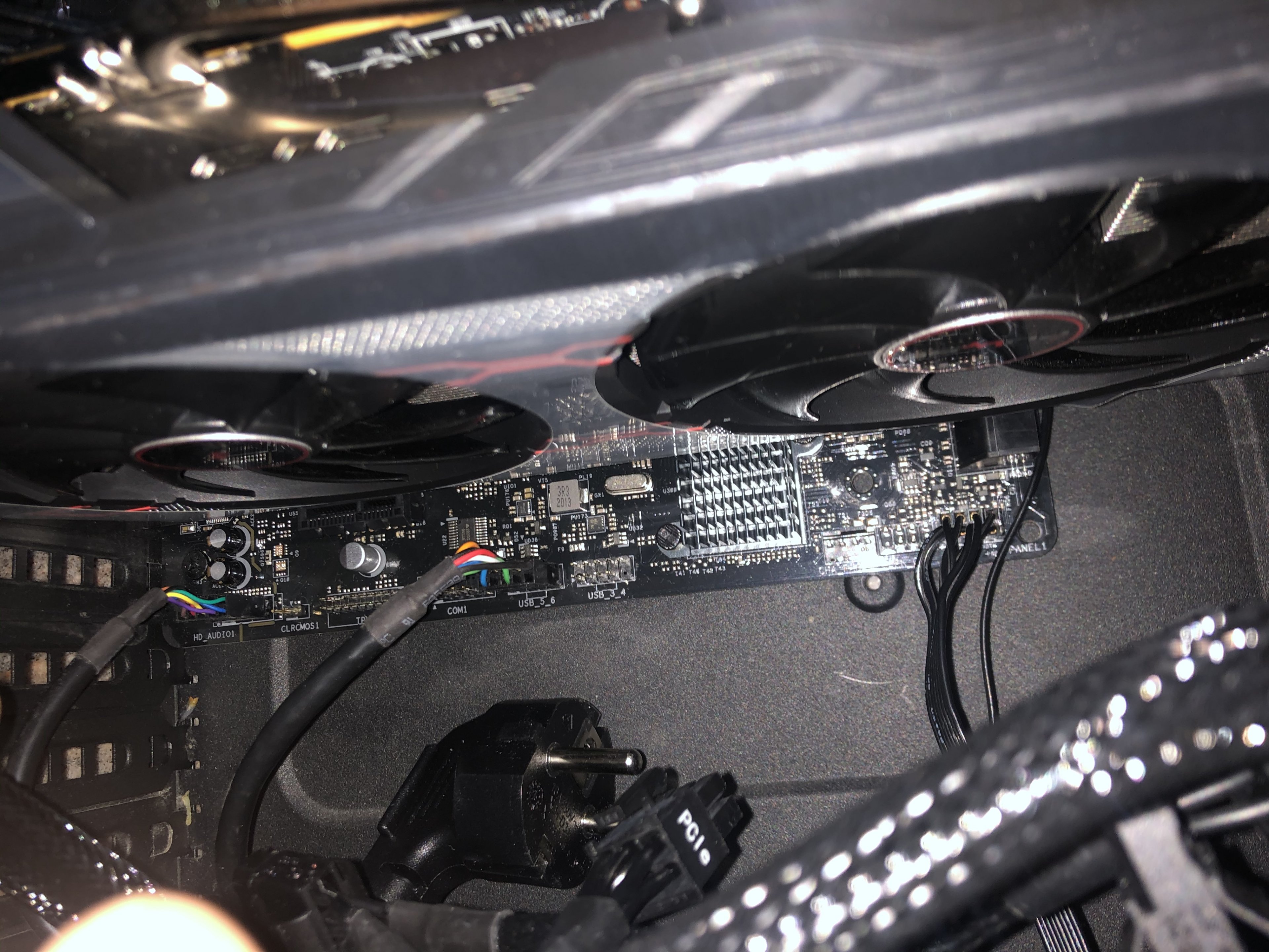

Hallo liebe Community!
undzwar habe ich gestern mein Pc zusammengebaut.
Komponenten:
Mainboard: ASROCK B550M-HDV
CPU: AMD RYZEN 5 3500X
Grafikkarte: AMD Sapphire Radeon RX5600 XT PULSE
RAM:Crucial Ballistix BL2K8G32C16U4B 3200 Mhz DDR4 16GB
Als ich den Pc angemacht habe, ging alles (Lüfter drehen sich, Grafikkarte leuchtet, RAM ist drinn, )
Ich habe mehrfach die Stecker, sowie den RAM, CPI, als auch die GRAKa neu eingesteckt und es sitzt auch richtig drinn.
Es kommt weder ein Piepton vom BIOS noch startet es. und kein Bild am Monitor!
Auch habe ich den HDMI Anschluss der Grafikkarte und den VGA vom Mainboard versucht, doch beides ohne Erfolg!
Bitte um euren Rat

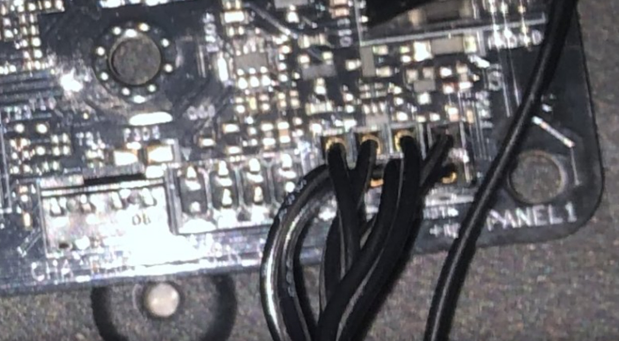

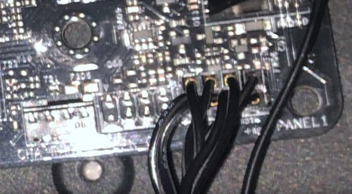

Hab mir beim Betrachten der Bilder das Genick gebrochen. ;)
Ein Piepton kann ohne Speaker auch nicht raus kommen.
Der Anschluss am Mainboard ist mit dem Prozessor ohne Funktion.
Falls du einen Speaker zur Hand hast, schließe den mal an.
Kannst auch mal einen BIOS Reset nach Handbuch durchführen.

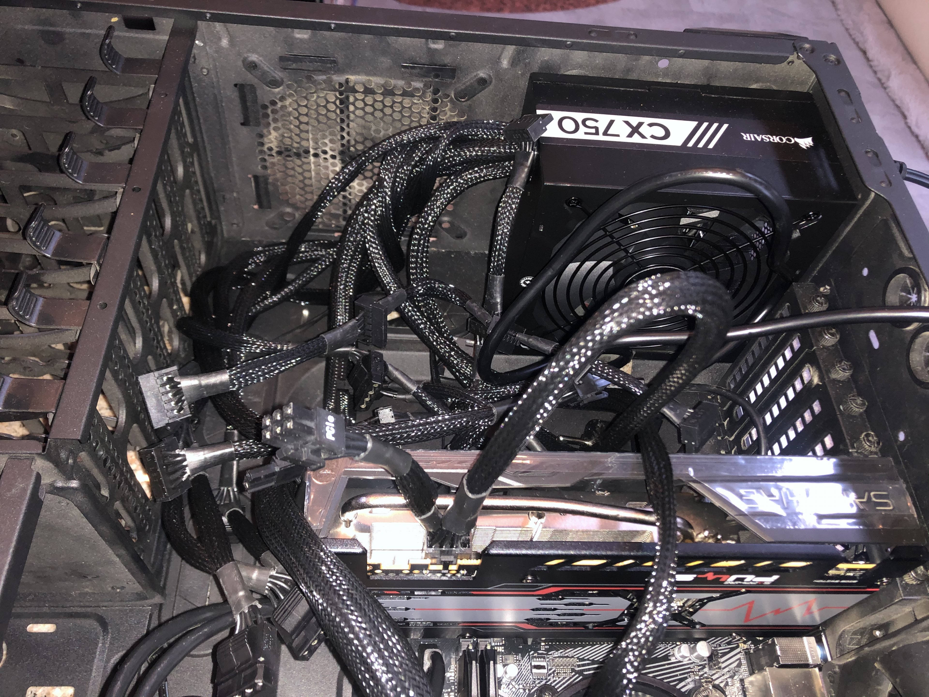

Probiere es mal mit nur ienm Ramstick und warte auch ne Zeitlang. Was macht der Kaltgerätestecker da im PC?
Und was ist mit Abstandshaltern? Da sind so viele freie Löcher.
Zudem könnte man auch mal vernünftige Fotos Hochladen, wo man sich nicht nach rechts links und aufn Kopf stellen muss.
Ansonsten alles ausbauen und auf einer nicht leitenden Unterlage aufbauen und dort testen.

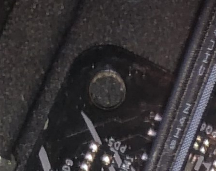

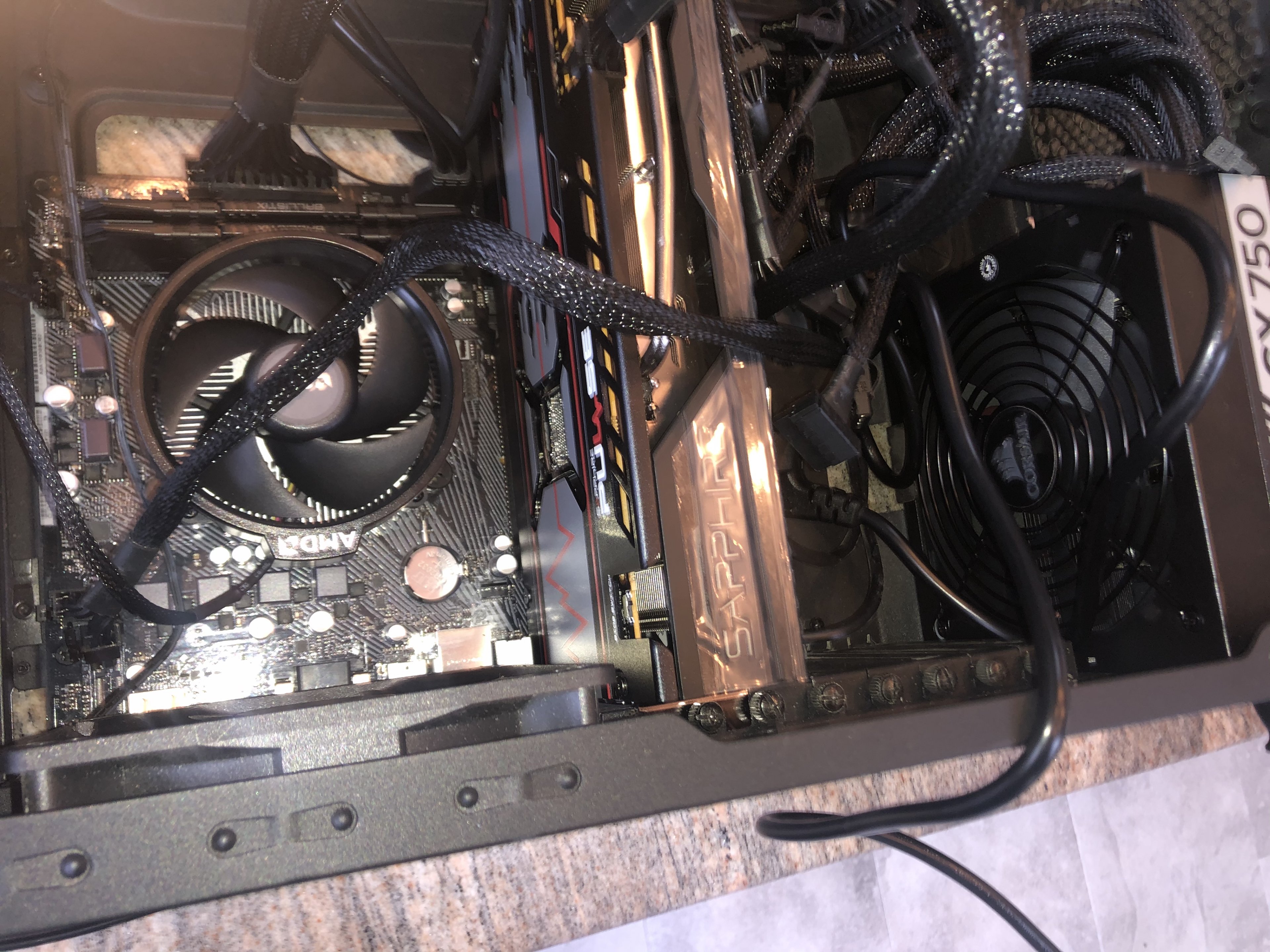

Abstandshalter zwischen Mainboard und Gehäuse drin?
Der erste Start kann manchmal etwas länger dauern, bis sich etwas rührt. Vielleicht war der TE zu ungeduldig?
Des Weiteren: Manche Monitore (etwa von LG) schalten nicht automatisch zwischen den Eingängen um, wenn das Datenkabel abgezogen wurde. Die brauchen einen Druck auf die Eingangswahltaste, um nach einem aktiven Signal zu suchen.
Da wärst nicht der Erste und wirst auch nich der Letzte sein, denn meist steht NIRGENDWO im Mainboardhandbuch oder Gehäusehandbuch, das man das Mainboard nicht einfachso an der Gehäusewand direkt anschrauben darf, sondern UNBEDINGT Mainboardabstandhalter verwenden muss! Ansonsten kann es zum Kurzschluss kommen und nix geht mehr.
Hast du das Mainboard direkt an die Gehäusewand geschraubt oder auf die Mainboardabstandhalter?
Also für mich sieht das so aus, als wenn das Board auf dem Gehäuse aufliegt, ohne jeden Abstandshalter.
Bei diesem Ausschnitt sieht man das sehr gut.
Reaktionen: mgr R.O.G. und motorazrv3
@Cordesh
Gutes Auge, mal gucken was der TE schreibt.
Das befürchte ich auch.
Ich finde die Position des Mainboards zum Tower komisch, mir kommt es auch so vor als ob da keine Abstandshalter verbaut sind.
Würde nochmal alles raus und ordentlich zusammenbauen.
Und die Grafikkarte hat nur 160 Watt TDP, daher sollte ein Stromstecker reichen

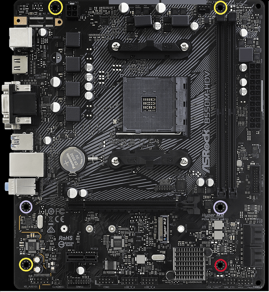

Das Mainboard ist an den unten markierten Punkten (Gelb) verschraubt. Unter der Grafikkarte befinden sich zwei weitere Mounting Holes (Lavendel). Für ein Mounting Hole gibt es keine Befestigung durch das Gehäuse (Rot)
Die gelben Punkte sind verschraubt
die gelben kreise markieren die Abstandhalter, die drinne sind.
