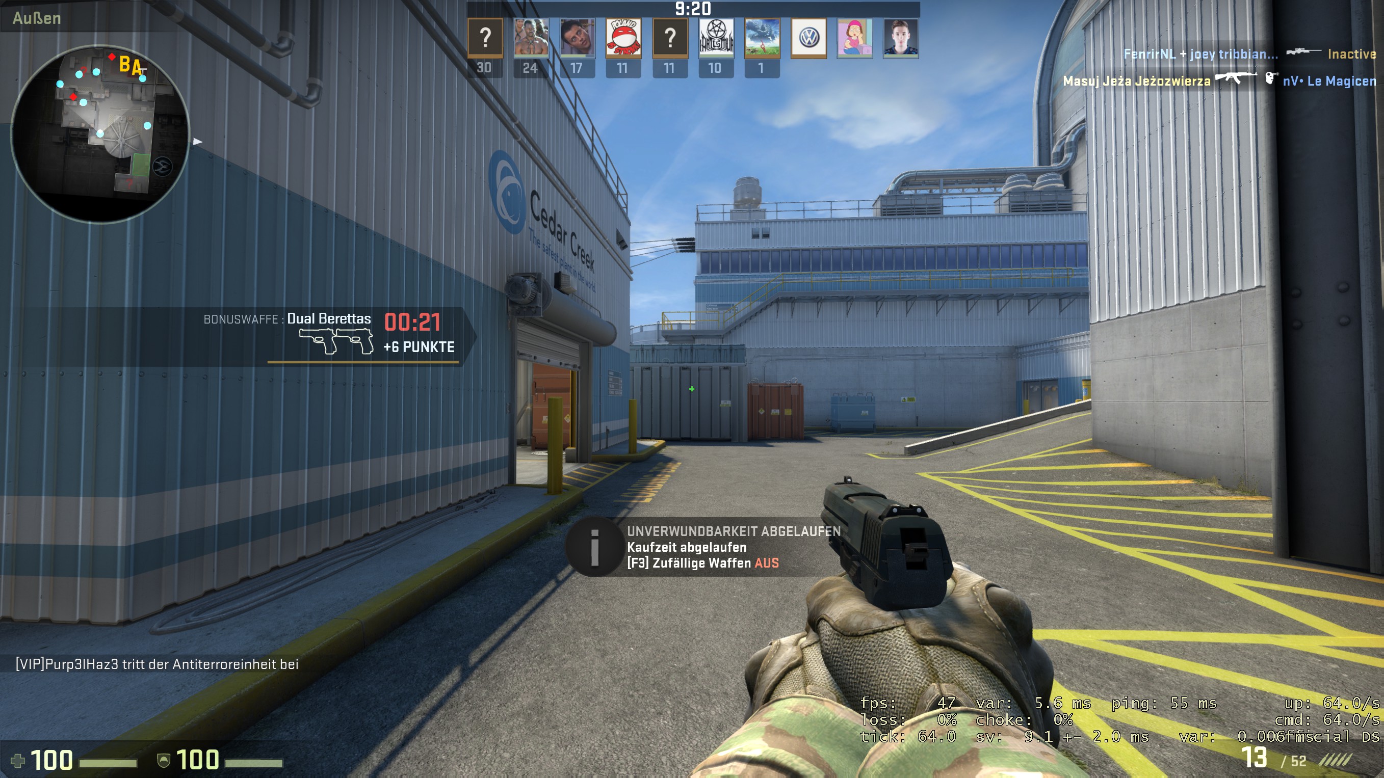

Das sieht sehr nach überhitzung aus versuch mal im spiel ein Bild zu machen zb so :

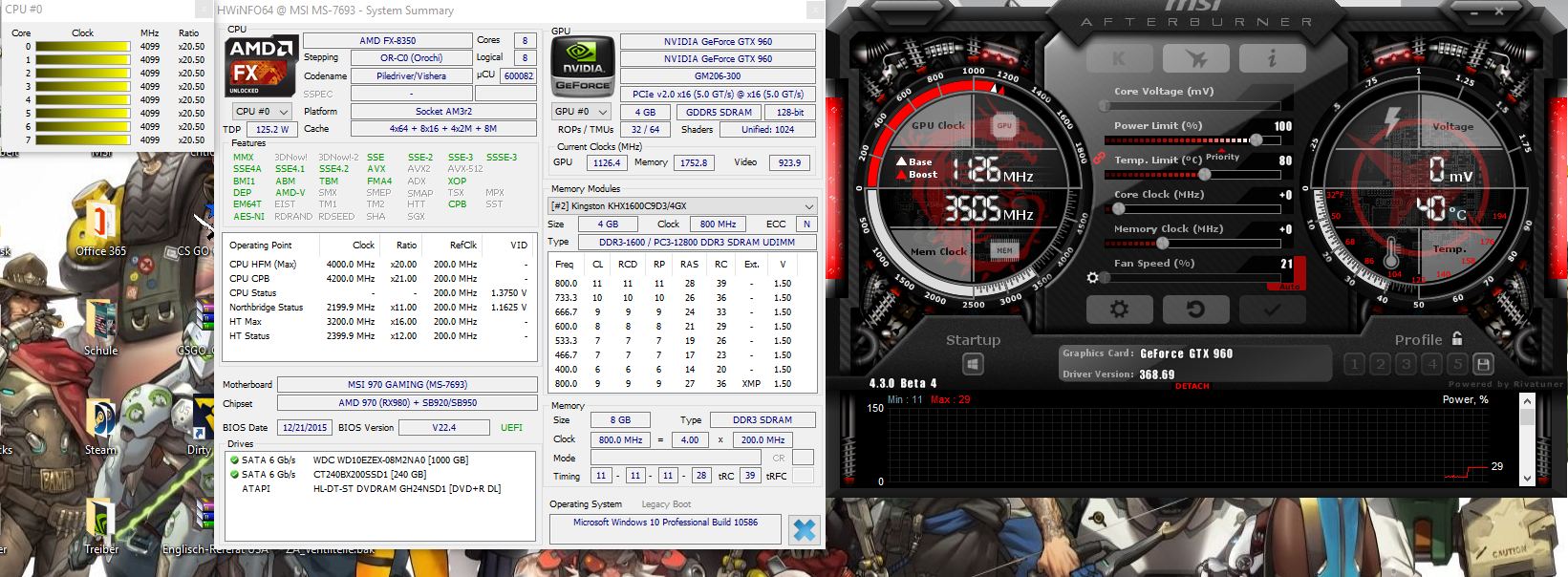

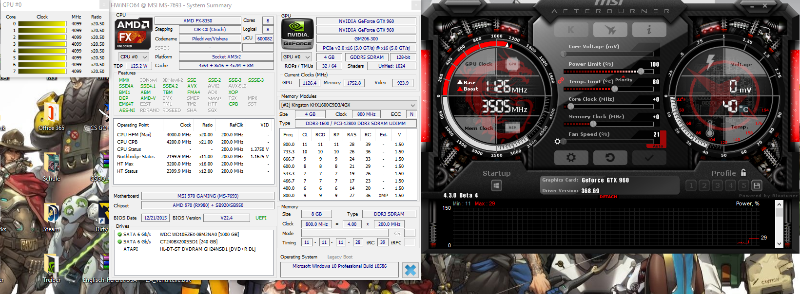

was genau ist WLP?
WLP ist Wärmeleitpaste, kommt zwischen CPU und Bodenplatte des Kühlers.
Und nein, die Bilder bringen nichts, lies dir nochmal den Thread zu Afterburner durch.
Sollte so aussehen, wie bei tomtom.

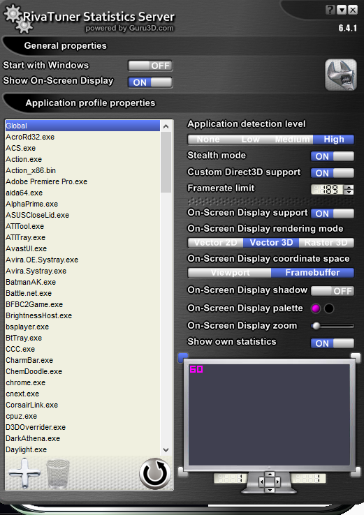

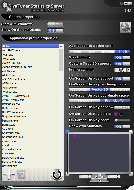

Passen die Einstellungen?
Rivatuner kann keine Verbindung zum Update-Server Herstellen egal was ich mache
