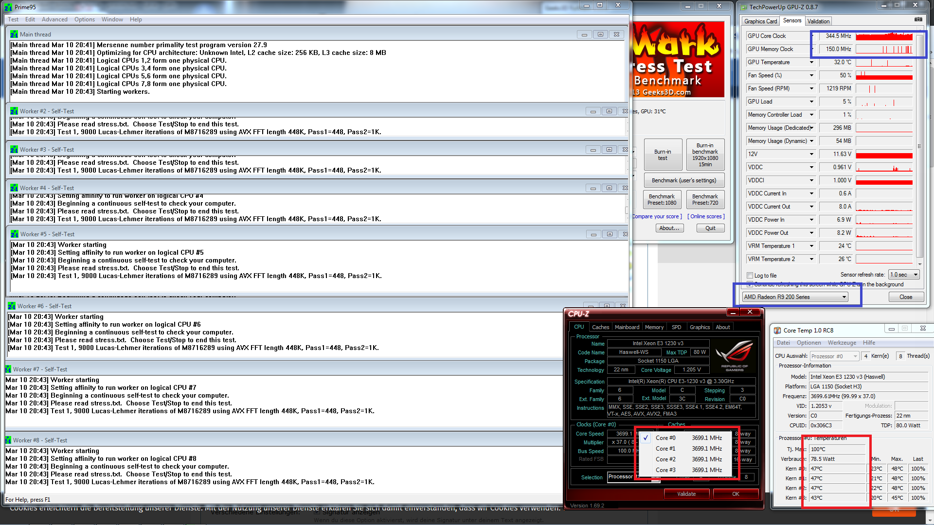

Was macht der CPU-Takt wenn die FPS einbrechen?
Irgendwas am System gemacht oder verändert?
schönes billigbrett hast du da. beobachte mal ingame den takt der einzelnen CPU-kerne. CPU-kühler?

Afterburner & HW info :
Sieht zb so:
aus
Damit kann mann gut wärend des Spiel alles beobachten.
https://www.computerbase.de/forum/t...slastung-via-osd-in-spielen-anzeigen.1242131/
Oder so aufm Desktop falls du es mit Afterburner und Co. nicht hinbekommst! Prime 95 ,Core Temp, CPU/GPU-Z downloaden und erstmal Prime 95/ Fur Mark einzeln testen und dann auch mal parallel!
