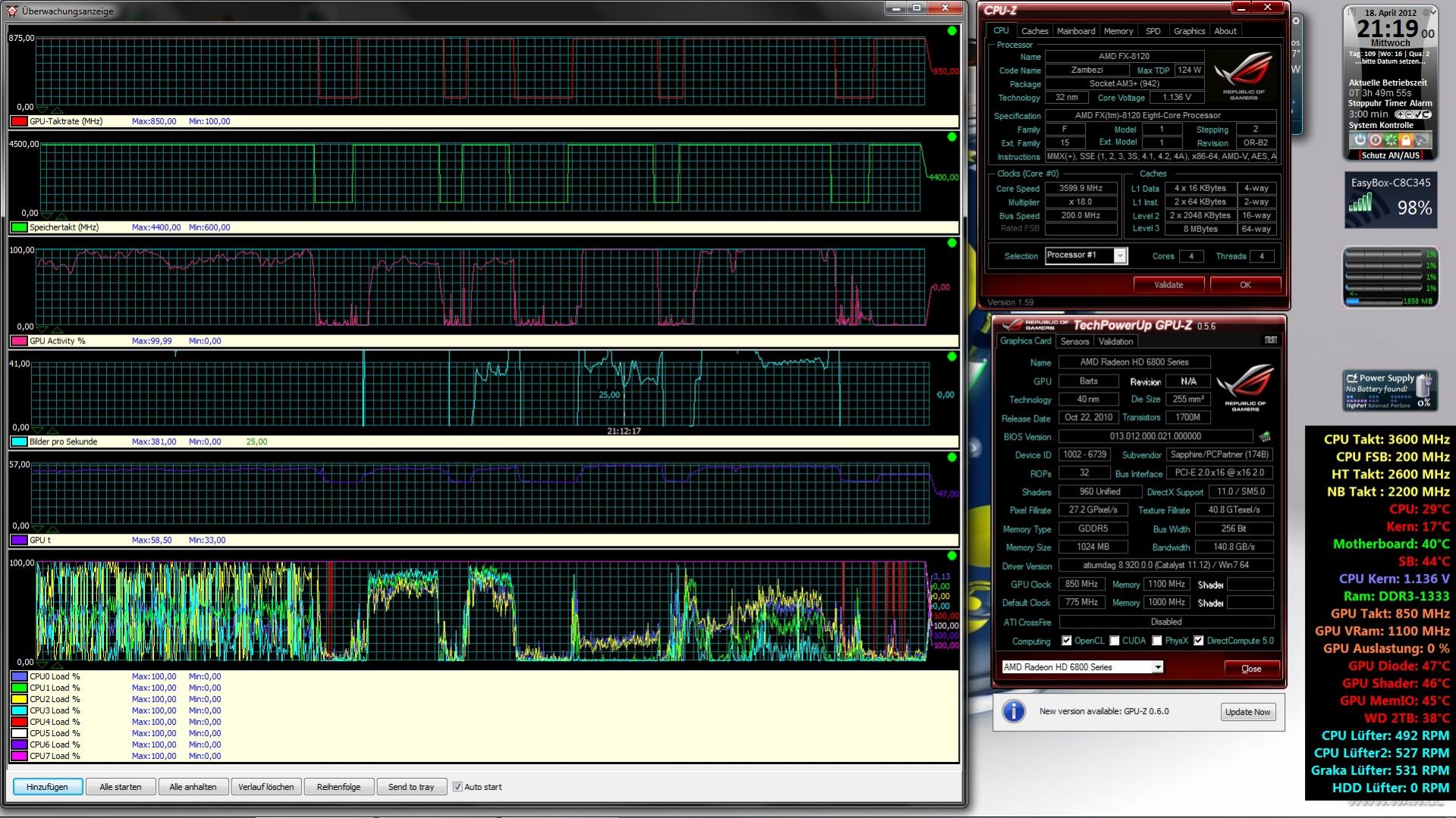

Wiso soll der nicht gut zum Zocken sein?
Deiner hat ja schon nen Basistakt von 3,6GHz,wenn du dann noch mit 8 Kerne auf Höchstleistung Spielst,sollt der normal garnicht begrenzen.
Zeichen die Kernauslastung der CPU und die Auslastung der Graka mit den FPS zusammen auf.........
Berichten,Screens....
So z.b.:
Aber ich würd mal sagen das deine Graka auch sehr Stark begrenzt,ist ja auch nicht gerad der Gamer brüller.
