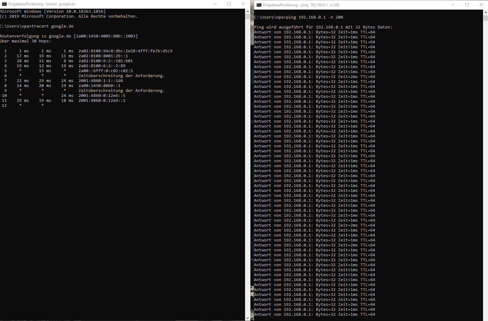

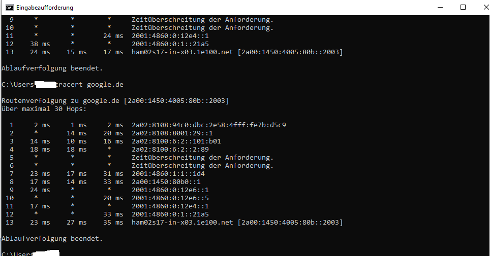

Mach Mal einen Pingtest vom Router in der Eingabeaufforderung .
Und gleichzeitig Mal mit Google.
2ms sind jetzt nix schlimmes , aber Normal sind ≤1ms bis 1ms.
Wichtig noch beim Pingtest -n 200 anhängen , damit der Test auch ne Weile läuft. !!

Lokal sieht alles top aus , kann aber trotzdem sein das der Router einen Weg hat , wird dann am Modem liegen vlt.
Versuch Mal mit der Firmware , am sonnsten zurück damit , oder Direkt ne Fritzbox 6xxx .
Hast du vertraglich bei Vodafone ne 400er Leitung ?
Mfg.
