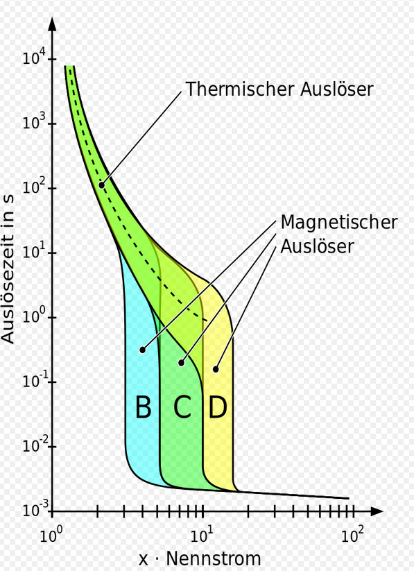

Wenn die Sicherung nicht bei jedem Einschalten fliegt, dann bewegt sich die Einschaltstromspitze so um den dreifachen Nennstrom des LS-Automaten, also bei ca. 50 A...
Wie BFF bereits ausführte, lass Dir von einem Elektriker einen C16 setzen und Du hast Ruhe.
Reaktionen: SPB und Hilfsheinz

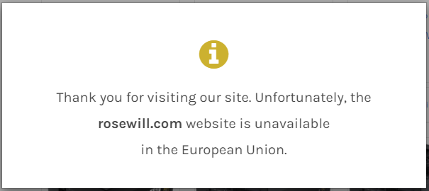

Und von denen hast du Steckdosen? Na juten Tach ...
Nope, ein 1600W Netzteil in der Vergangenheit das irgendwann ersetzt wurde. Wo genau soll das Problem liegen? Nicht alle Firmen sind ewig in allen Regionen aktiv.
Reaktionen: 1337LEET und BFF
