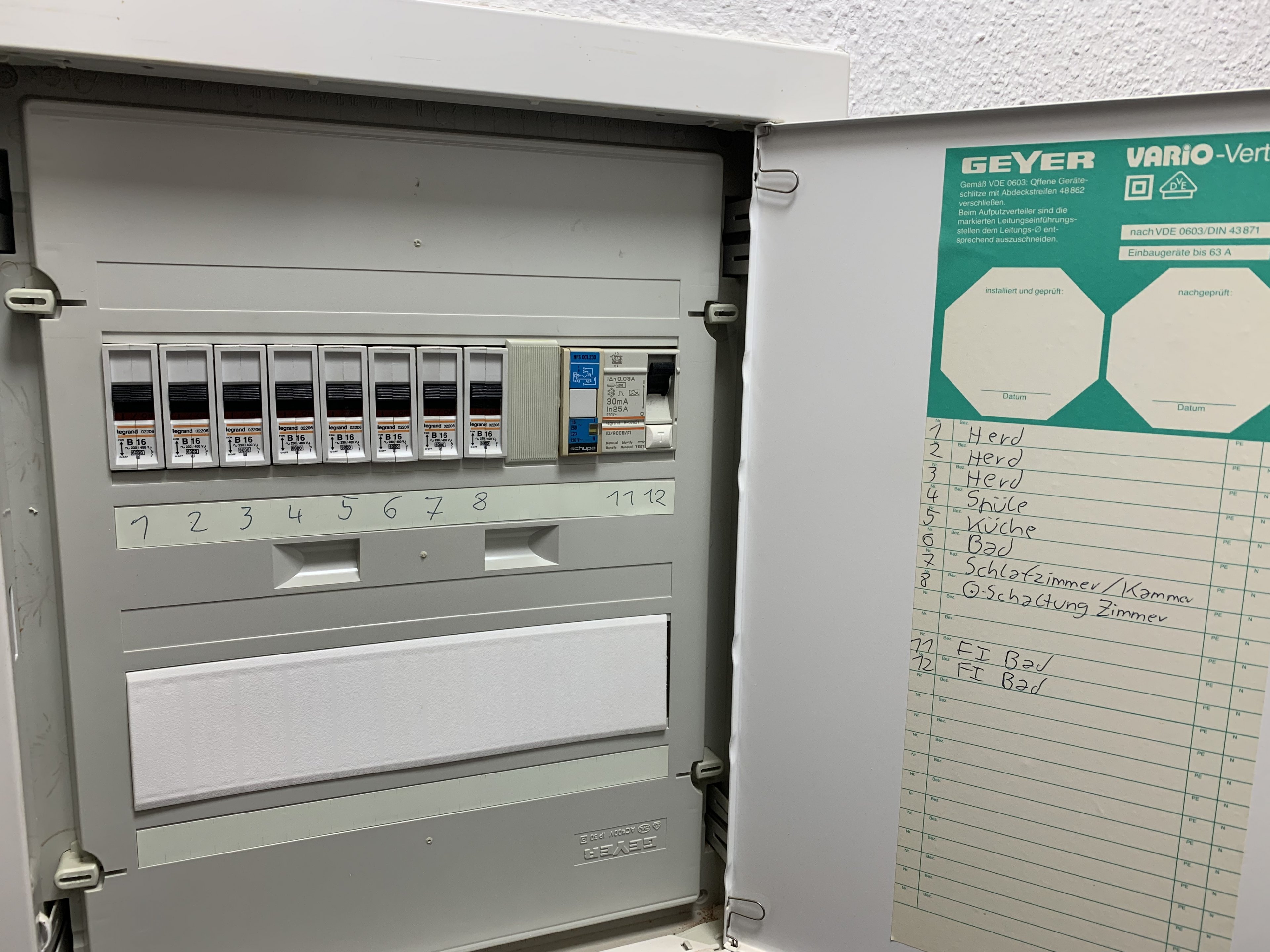

Kannst Du mal ein Bild zeigen vom Sicherungsautomaten?
Und ganz sicher das da nur die Geraete die Du da nennst an diesem Stromkreis haengen?

Es hängen folgende Sachen dran:
  • Schaltsteckdose 1: PC, 2 Monitore, eine Lampe
  • Schaltsteckdose 2: Inkjetdrucker, Laptopladegerät (Laptop nicht angeschlossen)
  • 3 Deckenlampen
  • 4 Steckdosen; 1 frei, 1 Ventilator, 1 Saugroboter; 1 TV und Router.

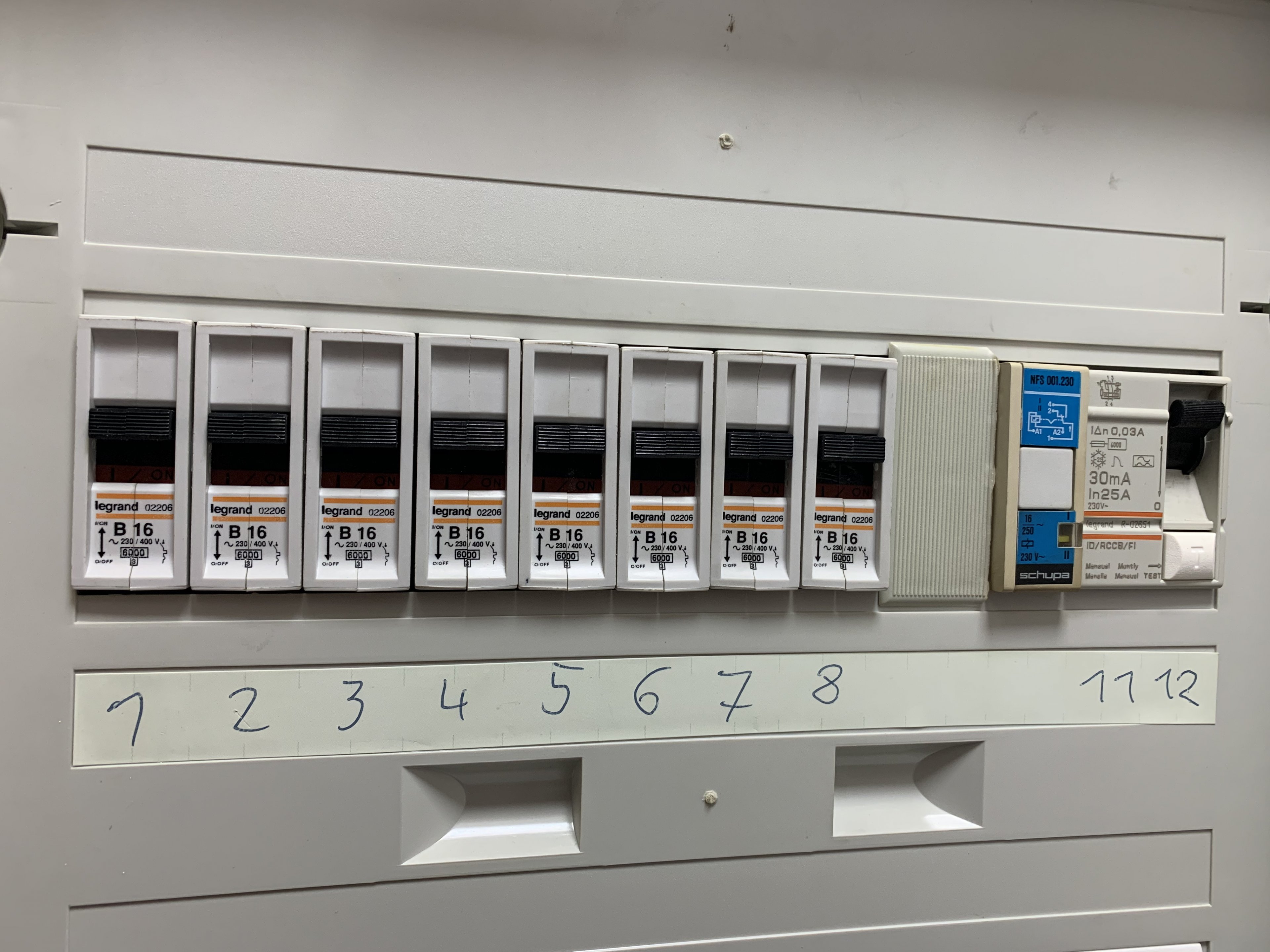

Hier Bilder: --> #8 ist geflogen (das ist aber nur der Sicherungskasten in meiner Wohnung. Es gibt noch einen zentralen fürs ganze Haus)

PS: Mein Cousin ist Elektromeister. Der meinte mal, dass da irgendetwas fehlt (habe es vergessen) und das heute so nichtmehr gebaut werden darf ohne diese Zusatzsicherung oder so.

Bei mir hat ein "trägerer" Sicherungsautomat geholfen.......

Wenn Ich mich nicht ganz irre ist ein D Automat mal überhaupt nicht zulässig.

Die Sicherung ist ein Leitungsschutz, deshalb definitv nichts wo man einfach mal irgendwas hoeheres einsetzt. Entweder wie von @BFF geschrieben pruefen ob eine traegere Sicherung verbaut werden darf (gleiche Stromstaerke) oder das Netzteil nicht vom Netz trennen. Dann sollte es auch keine Probleme mehr geben. Ansonsten einen Einschaltstrombegrenzer davorsetzen. BTW, Tintenstrahldrucker regelmaessig vom Netz zu trennen ist auch eher kontraproduktiv da viele Modelle in diesem Fall beim Einschalten eine Druckkopfreinigung durchfuehren.
