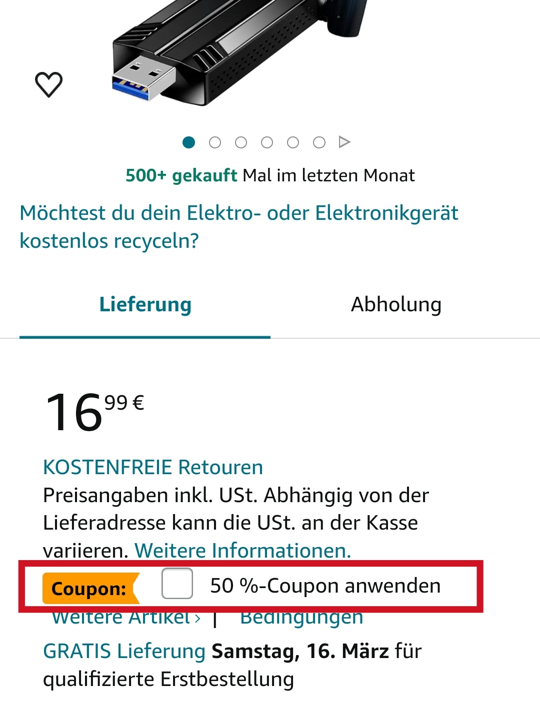

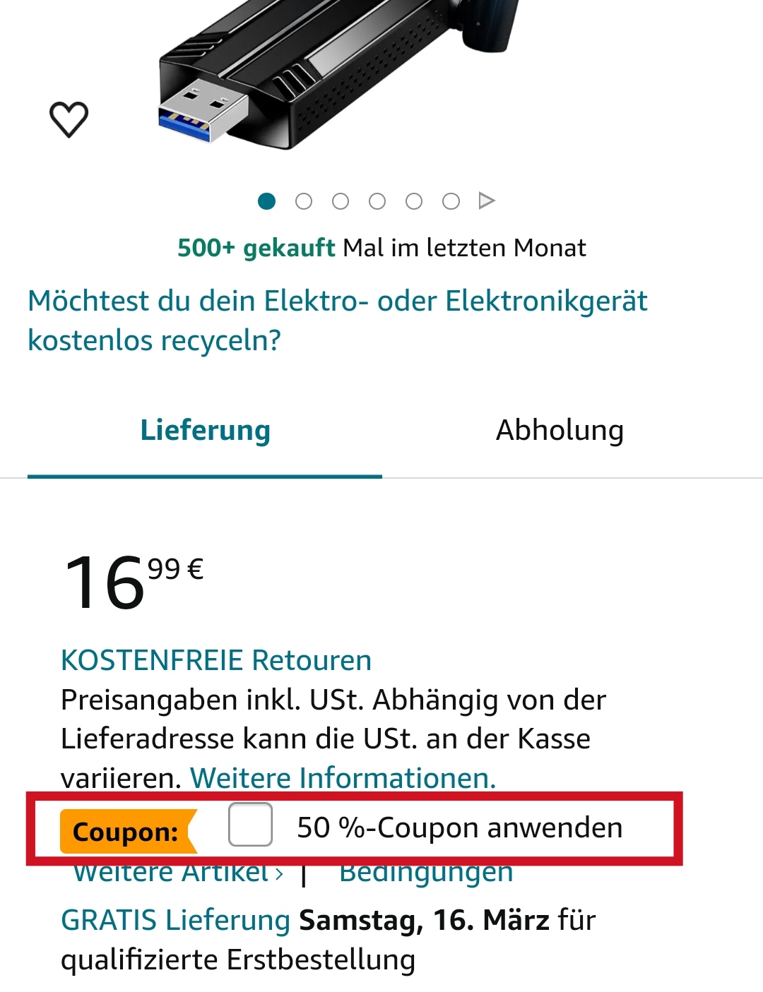

cartridge_case schrieb:
Bei mir steht 14,99€. o.O
Wahrscheinlich macht der 50%-Coupon den Unterschied:
Reaktionen: Engaged, cartridge_case und chrigu
