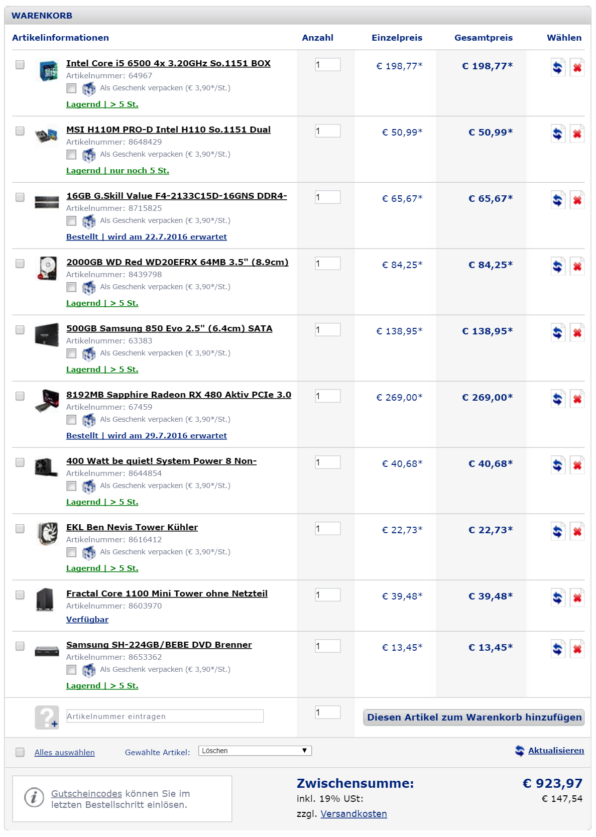

Ich habe leider nun nicht die Zeit, etwas individuelles zusammen zu stellen, aber für einen Bekannten habe ich dieses System zusammen gestellt:
Für Gaming schon ziemlich Klasse. Dank großer SSD auch sehr schnell und sollte auch annehmbar leise sein. Wir warten allerdings noch auf die Custom Designs der RX480, diese dient also nur als Platzhalter...
Es fehlt noch ein 92mm Lüfter für die Gehäuserückseite
